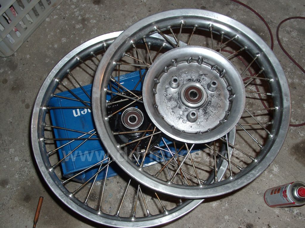

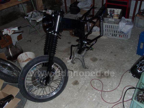

Weil ich heute den Feierabend vom Lackierer verpennt habe cry.gif , kamen die Räder dran. Nach dem schweißtreibenen Abmontieren der ollen Pirelli-Pellen wurde die Vorderradfelge "professionell" mit einem großen Hammer gerichtet. laugh.gif Da ist wohl mal jemand ordentlich mit über die Kante gefahren, da hat die Felge ne Grätsche gemacht. Neue gekapselte Lager rein und angefangen die angerosteten Speichen zu polieren. Damit habe ich den halben Tag zugebracht und bin immer noch nicht fertig. sad.gif

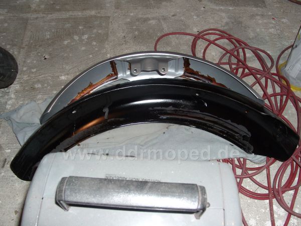

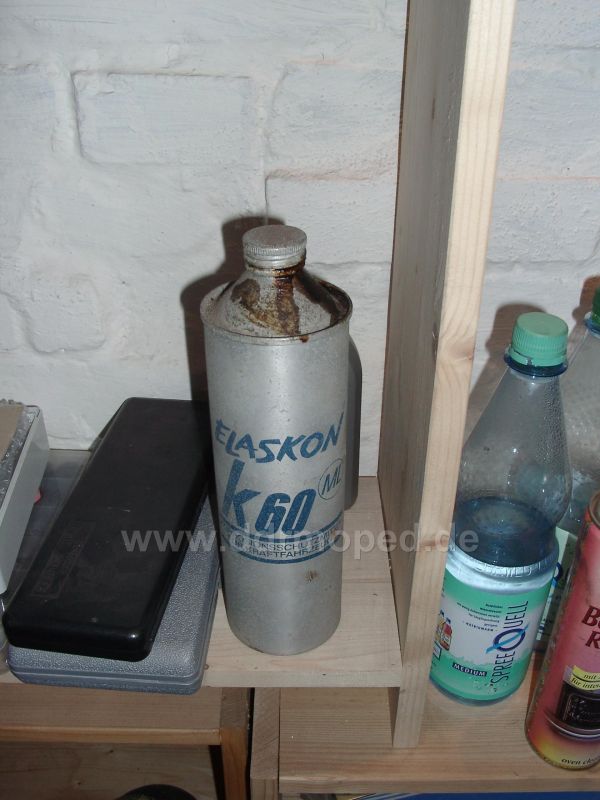

Als ich dann die Nase voll vom Speichen polieren hatte, wurde anderen Tätigkeiten gefröhnt. Zum Beispiel den Schutzblechen, die haben ja eine umgebördelte Kante, die hohl ist. Da kommt auch kein Lackierer ran, also habe ich mal die Werkstatt von meinem Opa besucht und was habe ich da gefunden? _clap_1.gif
Geschrieben am: 26.02.2009, 22:05
Das Elaskon fließt richtig schön in die Kanten rein und verhindert Korrosion. Das ganze wurde dann vor dem Heizlüfter getrocknet.

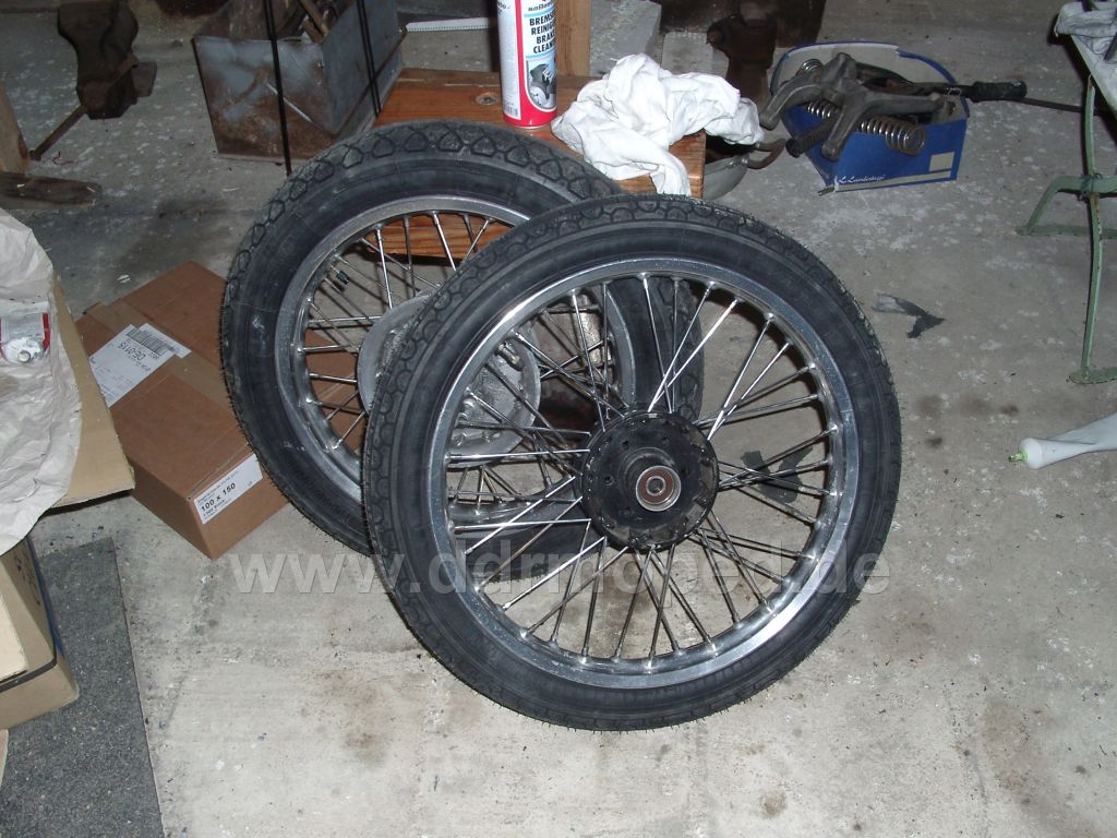

So ich denke mal, das Ergebnis der geputzen Speichen kann sich sehen lassen, oder? Leider hat die hintere Felge beim Reifen aufziehen ne Schramme abbekommen, nächstes Mal lasse ich die Reifen maschinell aufziehen. dry.gif

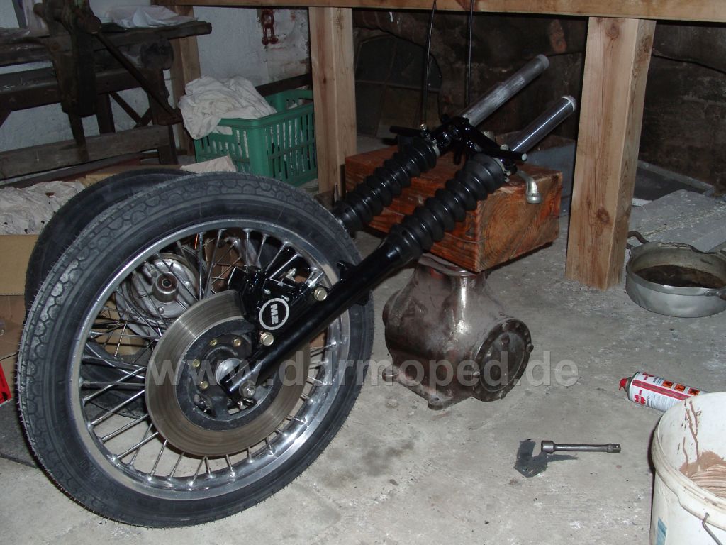

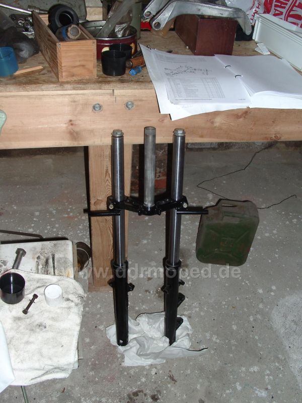

Die Telegabel habe ich gleich mit dem Rahmen verheiratet, um eine stabile Montagegrundlage zu bekommen.

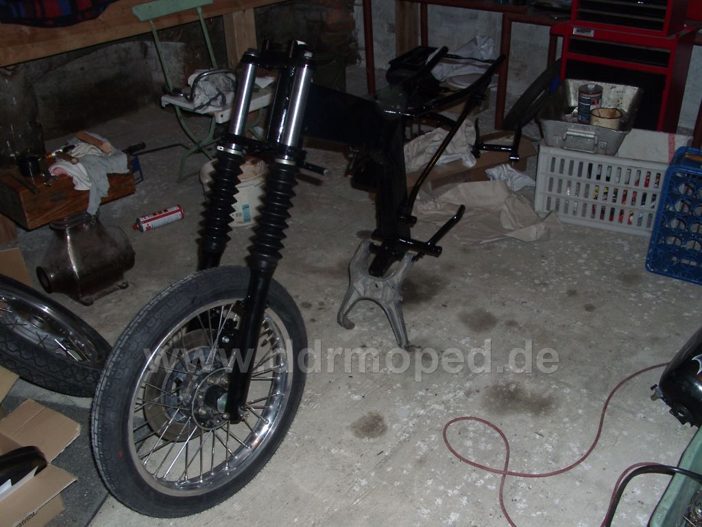

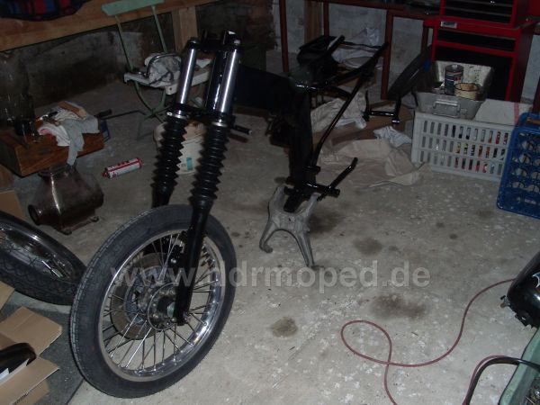

Und der letzte Stand von heute.

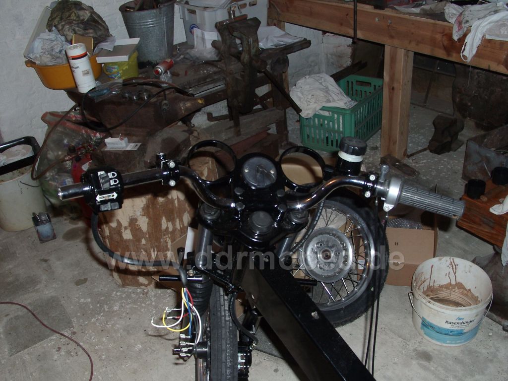

Heute habe ich den Lenker installiert und auf die bequemste Position ausgerichtet. Die Bremsanlage wurde zu Dichtheitsprüfung schonmal befüllt und hält dicht. _clap_1.gif Jetzt warte ich noch auf das Paket mit den fehlenden Teilen, wie zum Beispiel dem linken Lenkergriff und der originalen Zündschlossabdeckung.

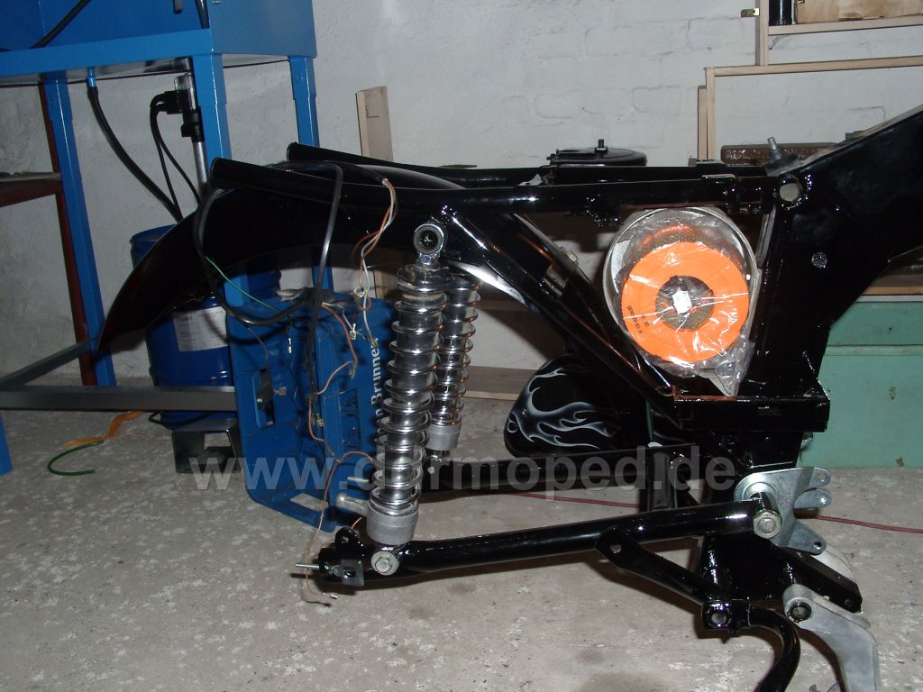

Naja, übermäßig viel habe ich nicht geschafft. Den neuen Luftfilterkasten eingebaut und das hintere Schutzblech mit der Kabelhalterung montiert (deswegen die hängenden Kabel). Bei dem alten Filterkasten war der Stern mit der Filterhalteschraube ausgerissen.
