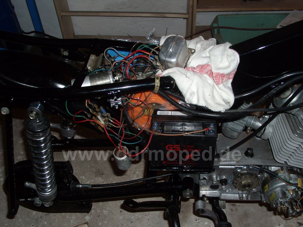

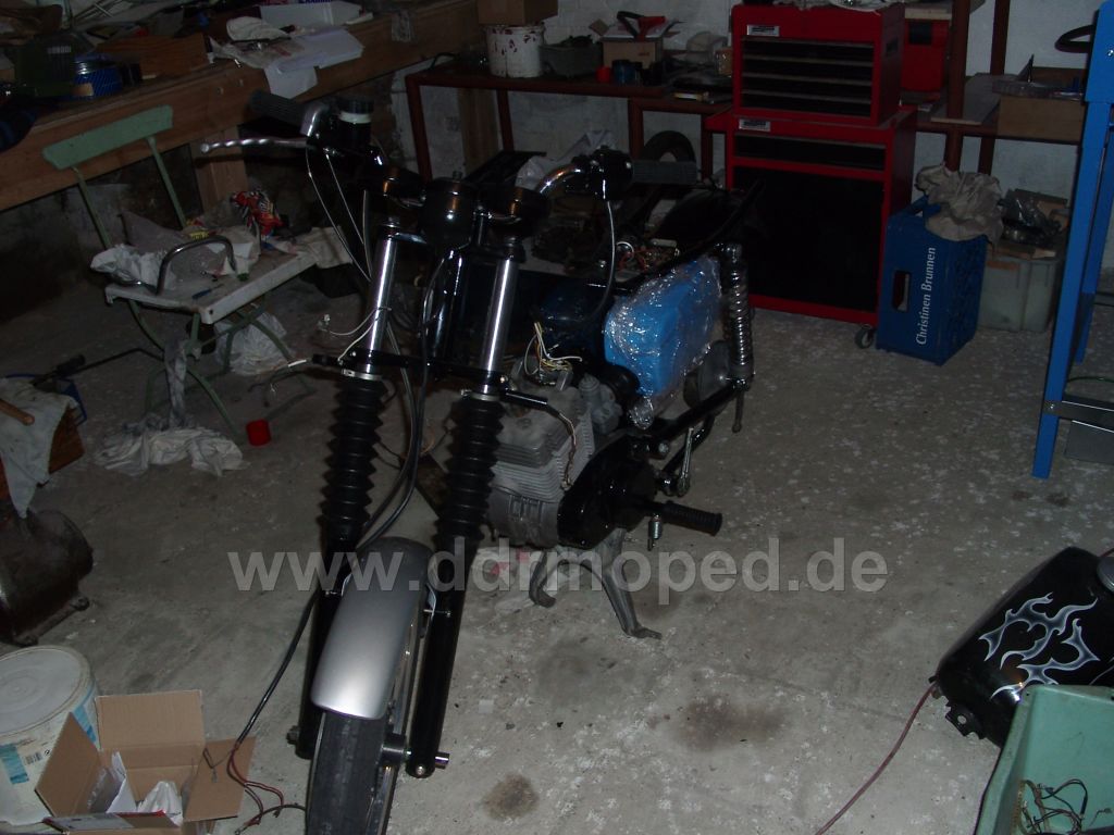

So ich habe mal wieder weiter gemacht. Heute ist die Kabelage dran gewesen. Es ist garnicht so einfach die wieder richtig zu verlegen. Aber mit der Kabeltafel aus der Ersatzteilliste und den Schaltplan, plus Fotos ist es zu machen. Naja Foto muss ich mir erstmal ausdrucken.
Da es die originalen Dichtgummis für die Blinkerrohre nicht mehr gibt, habe ich improvisiert und Bowdenzugkappen vom Vergaser genommen. Die passen ganz genau rein. _clap_1.gif Mache ich nochmal nen Foto von.
Geschrieben am: 08.03.2009, 00:54

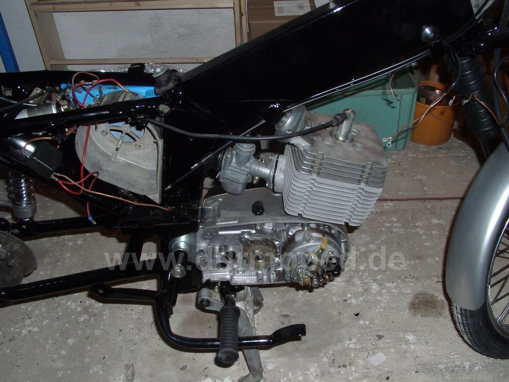

Und dann war Hochzeit. _clap_1.gif Irgendwie wollte die obere Motoraufhängung nicht passen, dann klappte es plötzlich doch. blink.gif
Geschrieben am: 08.03.2009, 00:57
Ich habe gleich die Ansauganlage komplettiert und mal provisorisch das vordere Schutzblech eingehangen. Die Schrauben passen noch nicht.
Geschrieben am: 08.03.2009, 22:55

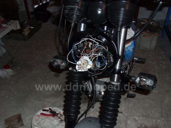

So nun haben wir den Salat. Ich habe zig Fotos gemacht, aber genau das, wo man sieht wie die Kabel hinter dem Scheinwerfer und unter dem Tank verlegt sind habe ich natürlich nicht.
Kann mir jemand mit Fotos aushelfen?
Geschrieben am: 10.03.2009, 21:10
So geschafft, die Elektrik ist vollständig verkabelt. Das war ein hartes Stück Arbeit.
Geschrieben am: 10.03.2009, 21:20
Dann kam der Funktionstest, da die Batterie völlig ausgetrocknet und somit hinüber war, habe ich die Batterie aus meinem Japaner genommen. Ich hatte gehofft, dass die reinpasst, da ne wartungsfreie Batterie besser ist, aber die ist genau 3mm zu breit. dry.gif
Erstmal ging dann garnichts. Nach einer Viertelstunde Fehlersuche war der Fehler dann gefunden. Ich hatte vergessen am Filterkasten zwei Massekabel anzuschließen, die sind in dem Kabelgewirr untegegangen.
Dann ging alles, nur nicht wie es soll, die Tachobeleuchtung ging mit dem Standlicht an, die Drehzahlmesserbeleuchtung erst mit dem Fahrlicht. Die Fernlichtlampe leuchtet aber immer. blink.gif Da habe ich mich wohl an der Scheinwerferfassung verklemmt. Wird morgen geändert, heute fehlte mir der Nerv.
Und zum Schluss geht wieder nichts. Da ich das Rücklicht noch nicht anbauen konnte, haben die Kabel lose dran gehangen und sind natürlich zusammengekommen. Das Ende vom Lied ist eine durchgebrannte Sicherung.
Geschrieben am: 10.03.2009, 21:23
Dank original DDR-Kabelschuhen habe ich zwei abgerissene Kabel auch wieder hinbekommen.
Geschrieben am: 10.03.2009, 21:29
Das Problem bei dem Rücklicht ab Baujahr 1989 ist die in Gummi gelagerte Befestigung, das ist im Prinzip dreimal die obere Motorlagerung im Miniaturformat. Da es die Gummis so nicht mehr gibt, muss ich erst passende Kabeltüllen organisieren, bevor das Rücklicht ran kann.
Geschrieben am: 10.03.2009, 21:32

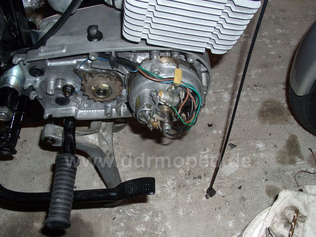

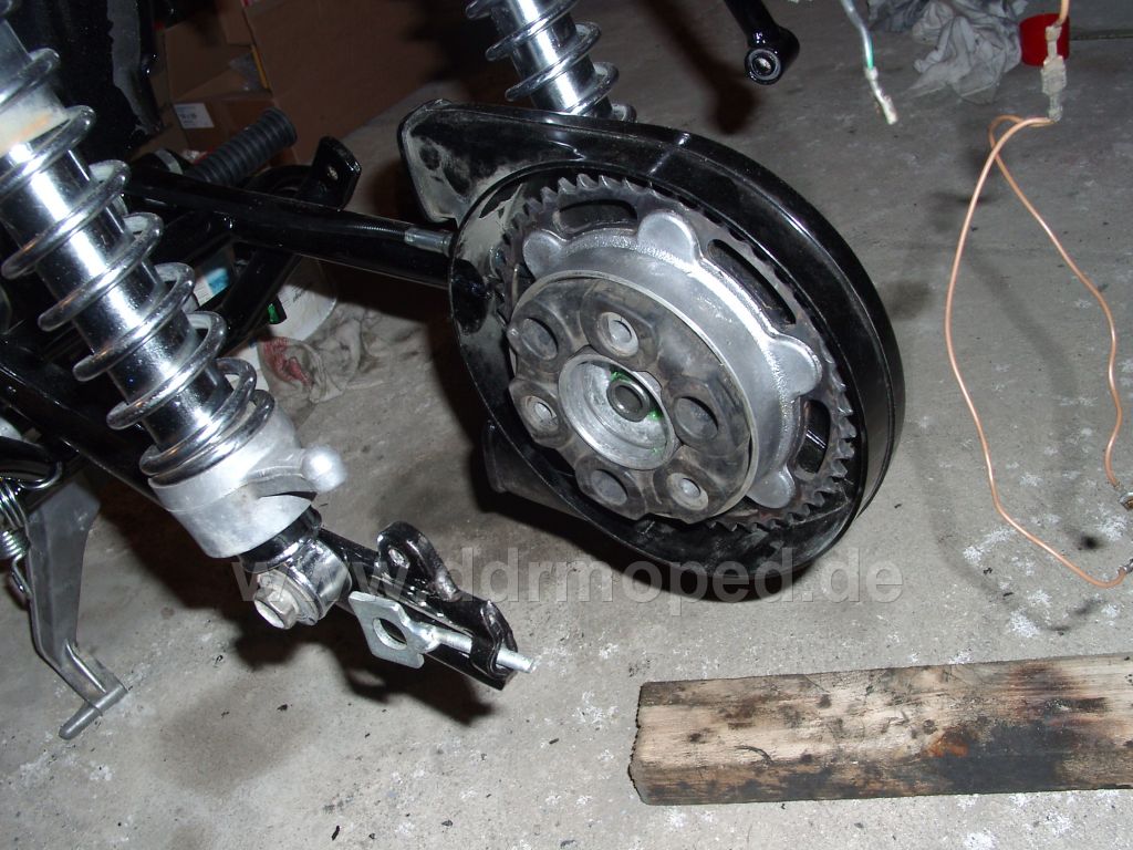

Geschrieben am: 10.03.2009, 21:36
Dank Post aus Ellwangen habe ich endlich den richtigen Kettenkasten. _clap_1.gif Das Hinterrad muss noch draußen bleiben, ich habe leider den Reifen entgegengesetzt der Laufrichtung montiert. Seit wann habe K36-Reifen eine Laufrichtungsangabe? blink.gif

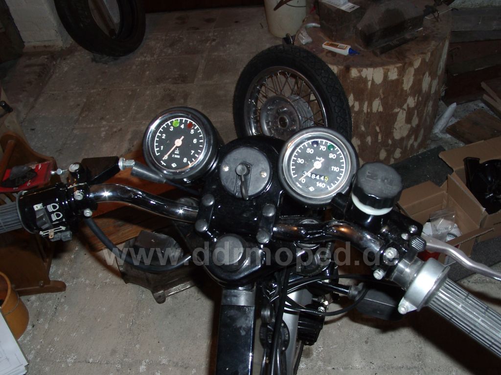

Mein Motorrad hat wieder eine Identität, der Tacho ist eingebaut.

Das die Tachobeleuchtung mit dem Standlicht geht und bei fahrlicht der Drehzahlmesser dsazukommt ist normal bei der ETZ150 und auch 250.
Was mir persönlich an deiner ETZ150 nicht gefällt sind
1. Die TS Griffgummis, die bei zweirad-scchubert unter ETZ geführt sind
2. Diese Nachbau Fußrastengummis..
Es gibt so schöne in original querriffelung..
Ansonsten absolt Top.
mfg Toni
Geschrieben am: 11.03.2009, 12:03
Dann zeige mir mal die richtigen. Die ETZ und TS Griffe sollen die gleichen sein, nur dass bei der ETZ der linke Griff geschlossen ist.
Die Fußrasten sind die richtigen, ab Baujahr 1989 wurden die verwendet. Lies dir mal die Ersatzteilliste Ausgabe 1990 durch.
