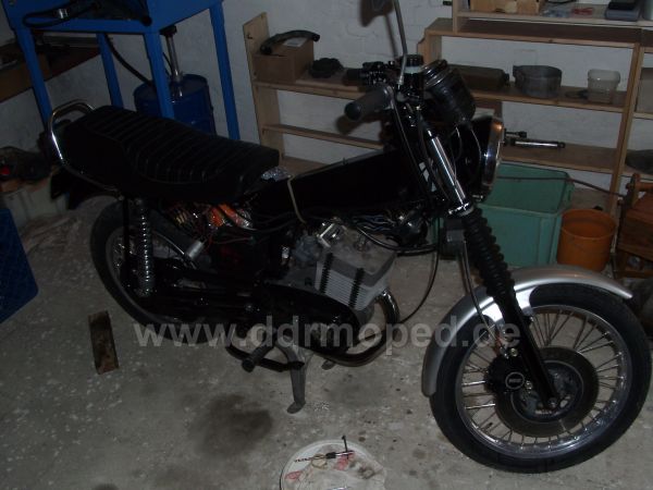

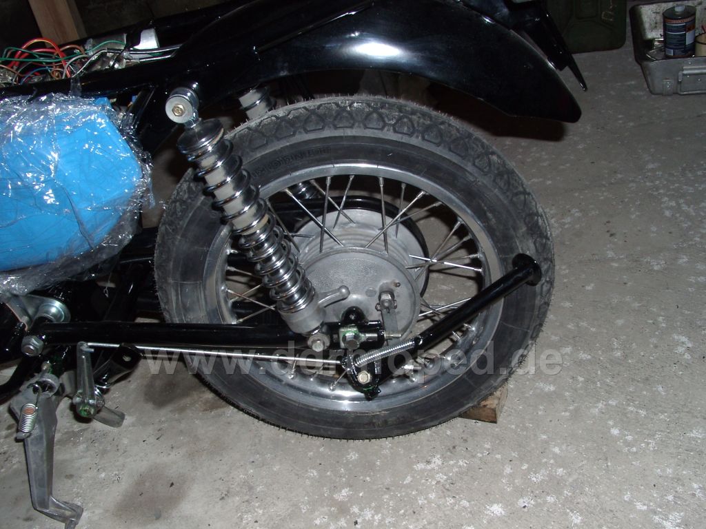

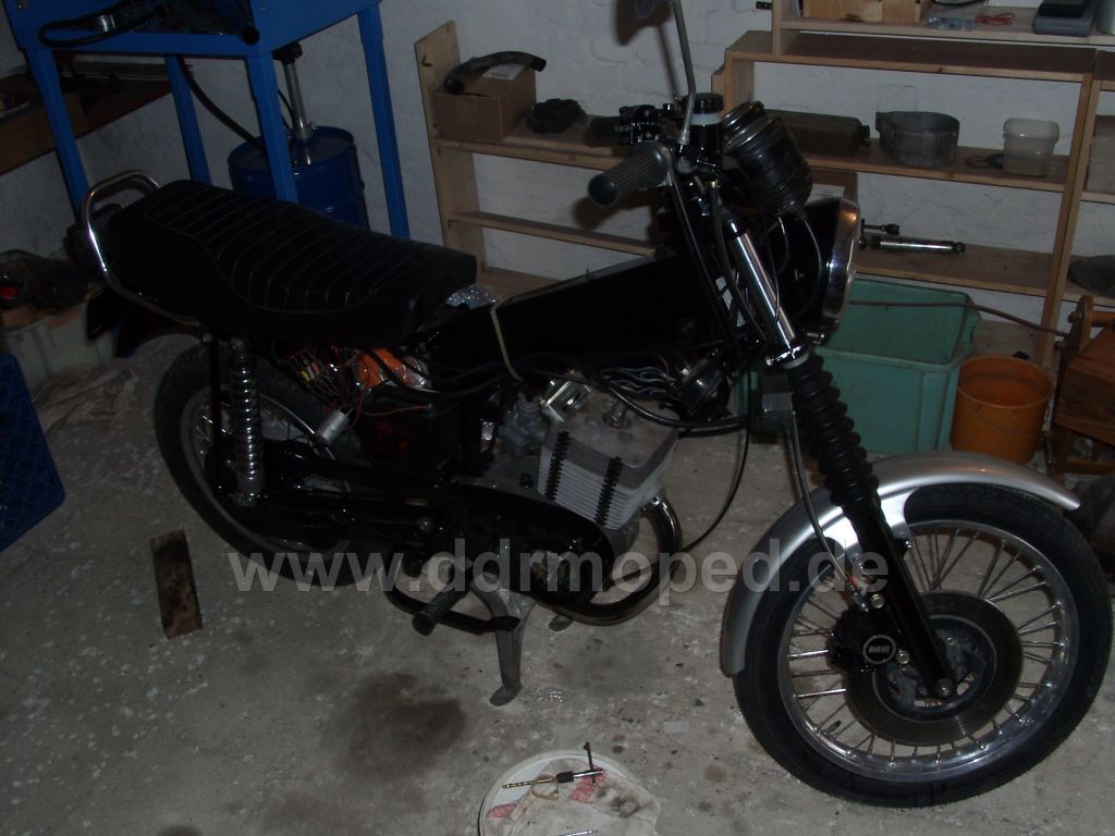

Der Seitenständer war dran und ist auch ganz praktisch, finde ich.

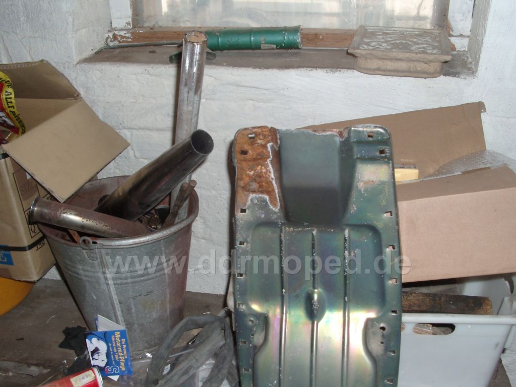

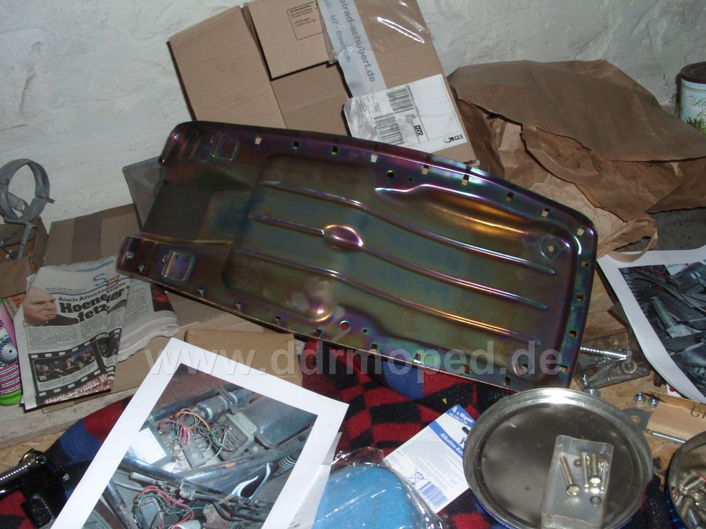

Als nächstes musste ich mich um die Sitzbank kümmern, das alte Blech war durchgerostet. Ich habe mir in Neuruppin ein neues besorgt, da hieß es Nachfertigung. Beim genaueren hinsehen ist mir aufgefallen, dass die beiden Bleche exakt die gleichen Abdrücke und Kratzer vom Stanzwerkzeug haben. Also entweder ist das ein originales oder die haben das gleiche Stanzwerkzeug verwendet. hmm.gif
Geschrieben am: 13.03.2009, 14:24
Das alte Blech.

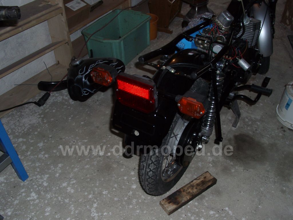

Ich habe mir gestern die Kabeltüllen geholt, die in die Nummernschildhalterung reinkommen, das sind die gleichen, wie bei den Chromschaltern meiner S50. dry.gif Hätte ich das gewusst, dann wäre ich einfach in meine Teilelager gegangen. Jetzt sind Rücklicht und Blinker endlich dran.

Ja ist deine Entscheidung, ich will dir da nicht reinreden..
Enduromäßig ?
hmm, ich find die richtig gut... Optisch wie auch griffmäßig..
leider taugen die nachbaudinger nicht viel.. 1 Jahr und das wars leider..
Aber was hast du mit dem Seitenständer gemacht ?
Ist da der Anschlag weggebrochen ?
Der hängt ja extrem hoch im eingeklappten Zustand..
So gehört das aber nicht :-)

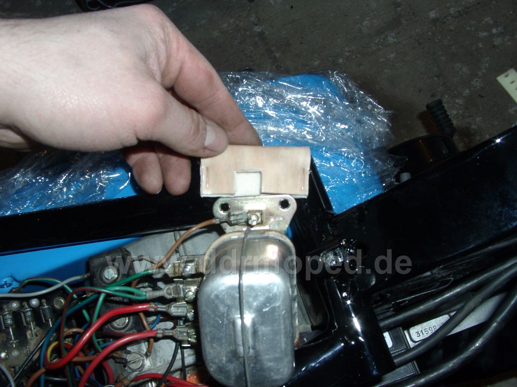

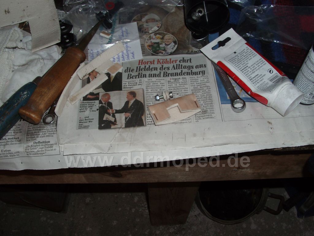

Da es die Gummihalterung für den Regler nicht mehr gibt, habe ich mir selbst was gebastelt. Aus einem Stück Linoleum habe ich mir drei Ringe ausgestanzt und auf eine M5-Schraube mit Klemmmutter aufgefädelt, die kommt am Regler auf die rechte Seite. Auf der linken Seite tut ein zusammengetackertes Stück Linoleum seinen Dienst.

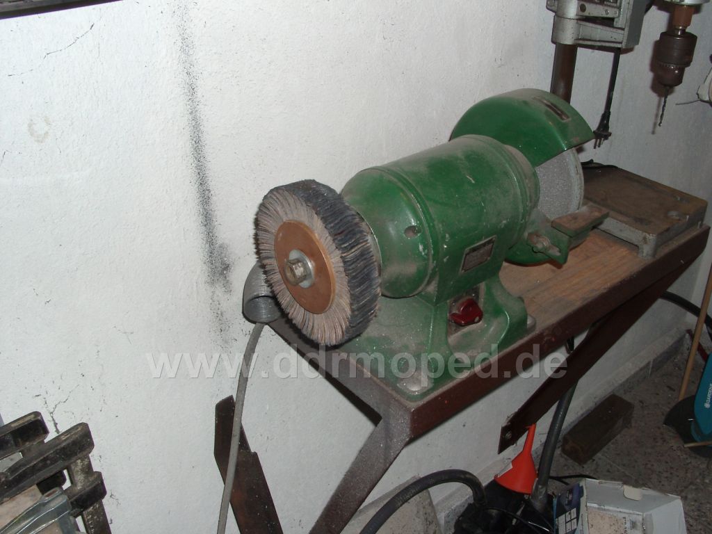

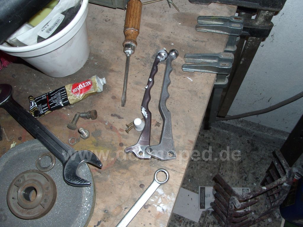

Ich habe dann mal angefangen Kupplungs- und Bremsgriff zu polieren.
Vorher:
Geschrieben am: 14.03.2009, 00:26

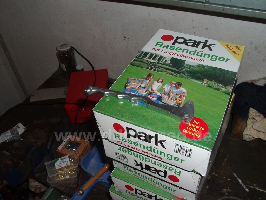

Und der rechte Hebel danach.
Geschrieben am: 14.03.2009, 00:30
Ich habe unseren Schleifbock dazu etwas umgerüstet, mit Lederscheibe.

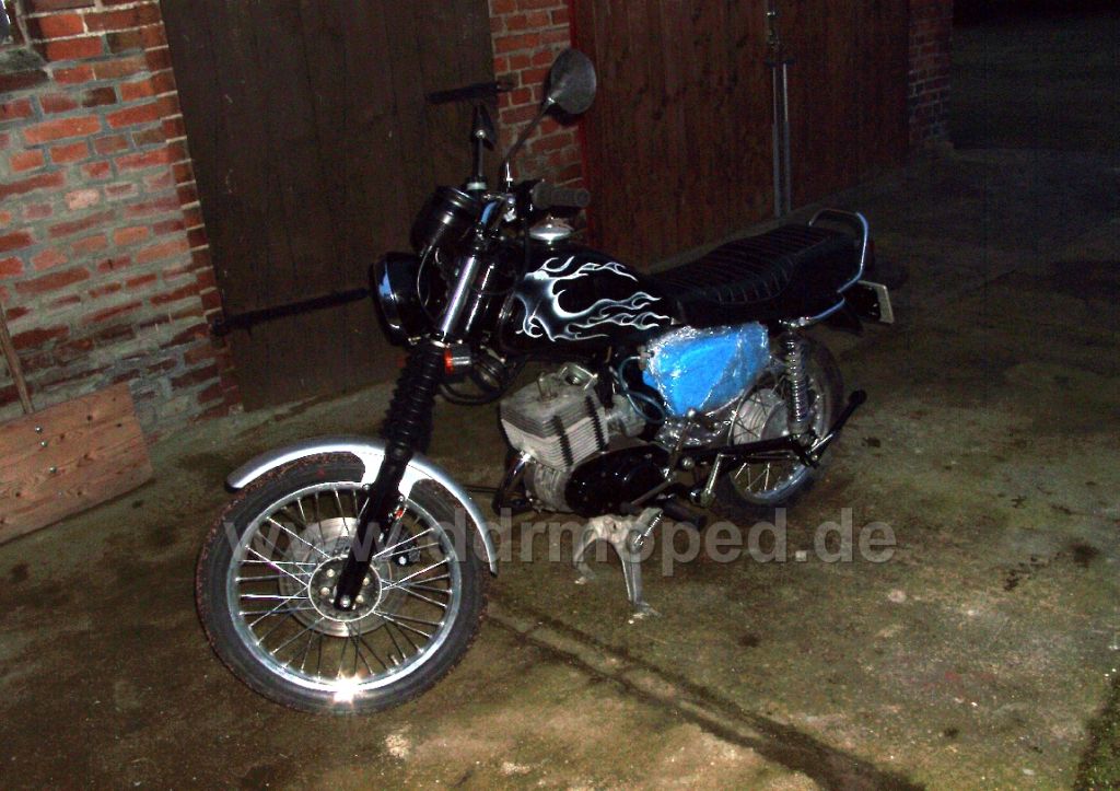

Hust hust hust, ich habe es getan. Sie läuft. _clap_1.gif _clap_1.gif _clap_1.gif
Geschrieben am: 14.03.2009, 23:34

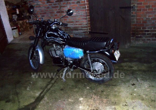

Der Tank ist nur vorläufig dran, bis der richtige vom Versiegeln zurück ist. Ein paar Kleinigkeiten sind noch zu machen, ist aber ein geiles Gefühl.
Morgen mache ich mal ein paar bessere Bilder.

Naja, soweit so gut, aber die Nachbauspiegel :-(
Da gibts doch bei Schubert so günstig noch die originalen...
Du wirst beim fahren merken, das du in diesen wenig sehen wirst, weil die vibrieren wie sau.
Die originalen haben den knick weiter unten und da sieht man bei 100 noch Top..
mfg Toni
Geschrieben am: 17.03.2009, 11:05
Der eine ist original, der andere ne Nachfertigung, wegen irgendwas haben wir den mal getauscht. Danke für den Tipp.
