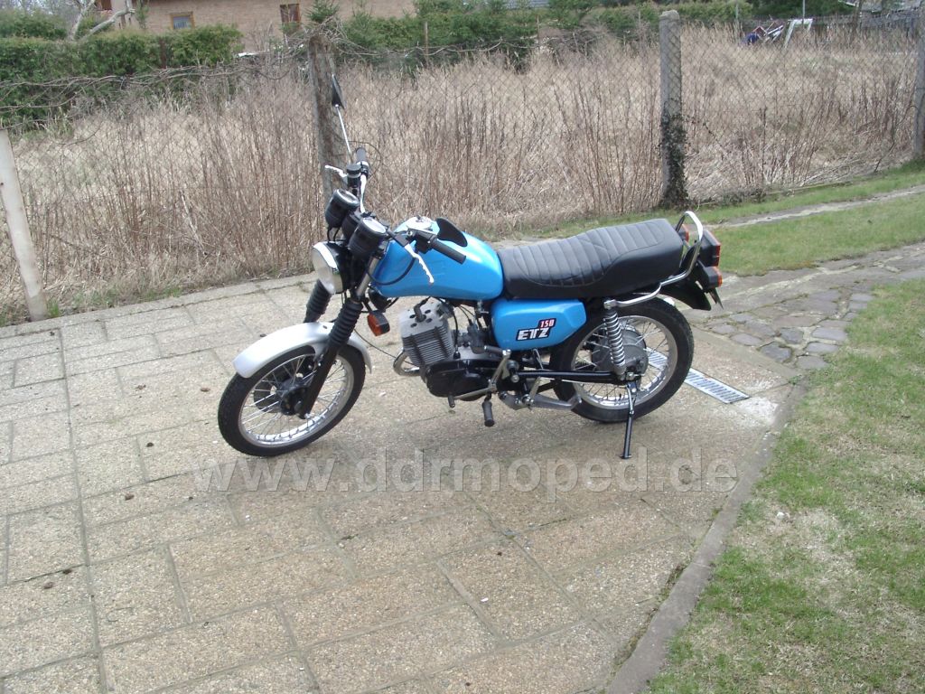

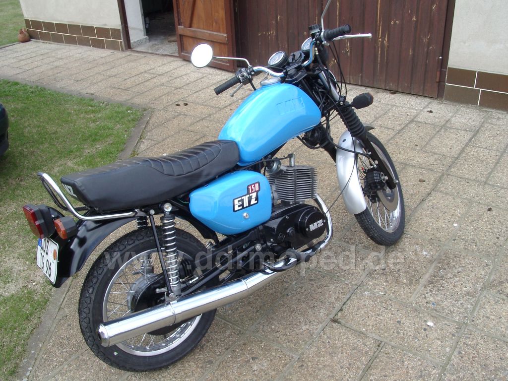

So, nun ist sie fertig für den TÜV.
Was mir noch aufgefallen ist, der Kupplungsbowdenzug schleift beim Fahren am vorderen Schutzblech. Ist der zu lang oder muss das so sein? 10cm weniger würden auch nicht schaden. sad.gif
Geschrieben am: 29.03.2009, 19:52
Die Buchstaben kommen auf den Tank, wenn ich den passenden Kleber habe. Den Alleskleber konnte ich wieder abziehen. Vielleicht war der zu alt. Weiß jemand was man da am Besten für einen Kleber nimmt?

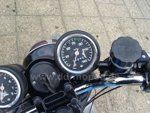

noch den Kilometerstand zu merken. tongue.gif Mittwoch gehts zum TÜV.
Geschrieben am: 03.04.2009, 21:57
So, alle Hürden genommen. Am Mittwoch war TÜV-Tag, der Tüver hat nur den Seitenständer bemängelt. Bei Zeiten baue ich den mal so um, dass er von allein zurückklappt. Heute war ich bei der Zulassungsstelle, das Kuchenblech abholen.
Dann konnte mich nichts mehr halten, Nummernschild ran und eine 130km Ausfahrt gemacht. Es gab keine Probleme, nur die Vorderradbremse gefällt mir noch nicht. Der Druckpunkt kommt zu spät. Kann man den mit einem neuen Außenlippenring nach vorn holen?
