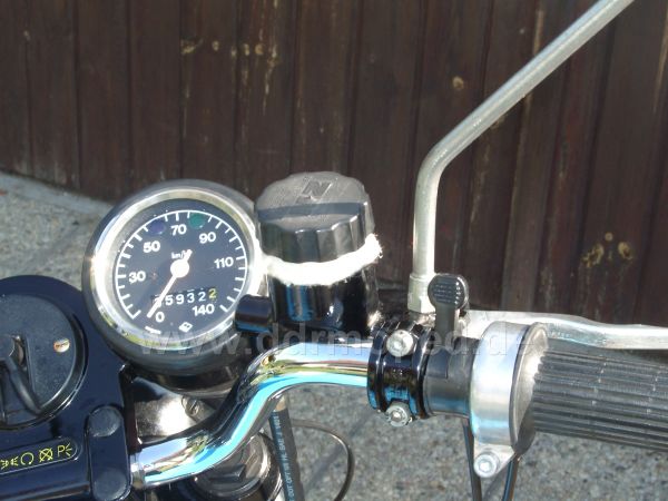

Morgen habe ich endlich mal Zeit die Buchstaben anzukleben. Den ersten Ölwechsel habe ich erledigt und ein 15er Ritzel montiert. Das 16er ging doch nicht. Ein Problem was mir immer sauer aufstößt, ist dass der Bremsflüssigkeitsbehälter immer Bremsflüssigkeit rausdrückt, ist das Problem bekannt?

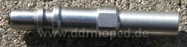

@Toni, es geht auch mit dem originalen Innenlippenring sehr gut. Man muß ihn nur außen dünn mit Dichtmittel (z.B Dirko Ht) anstreichen und dann einsetzen. Der ist dann für immer 100% dicht. Falls mal jemand Interesse an Übermaßkolben hat, ich habe vor ein paar Jahren mal eine Kleinserie aus Edelstahl gefertigt.

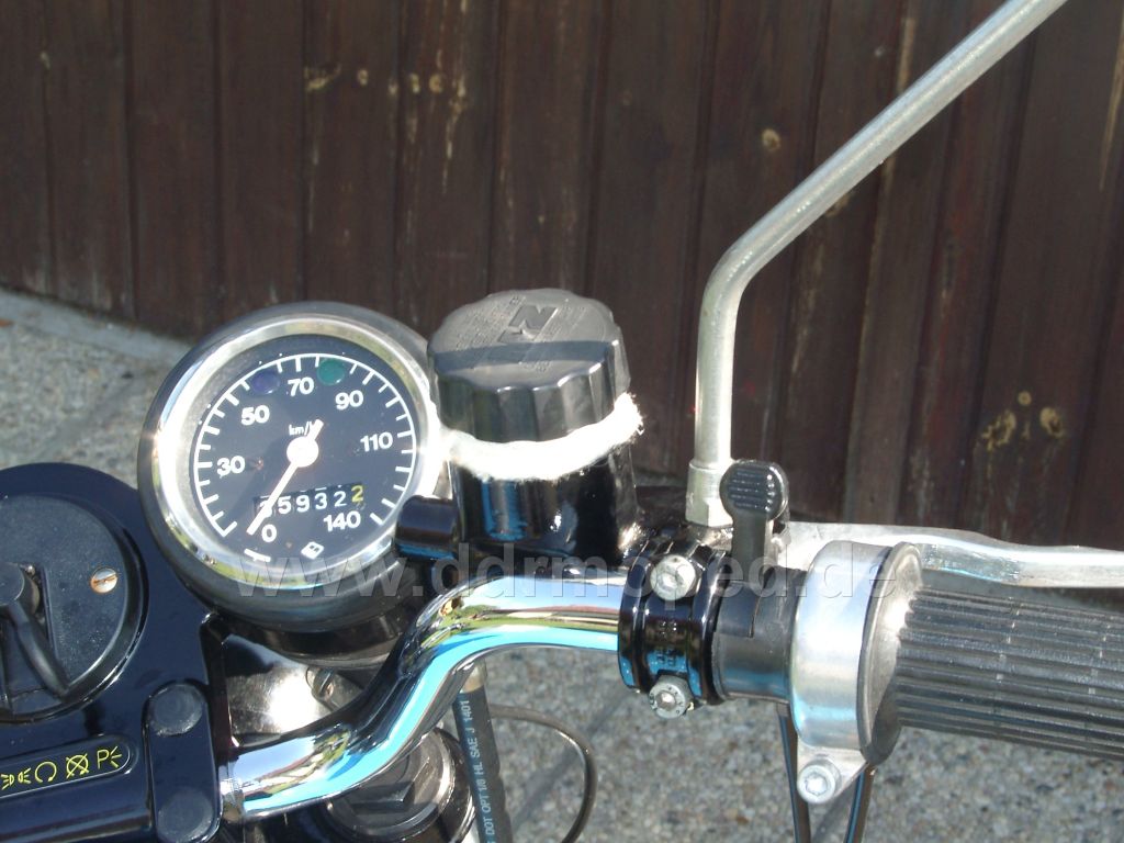

Ich habe das Bremsflüssigkeitsproblem erstmal ganz unkonventionell gelöst. Ein Filzband mit Kabelbinder befestigt.

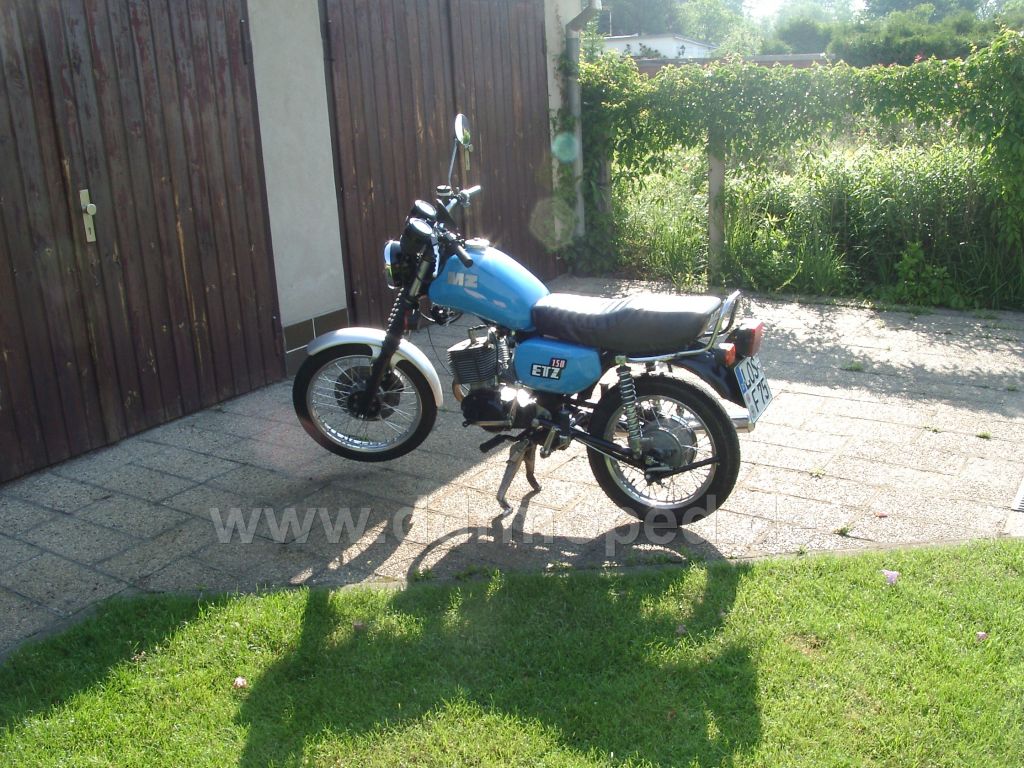

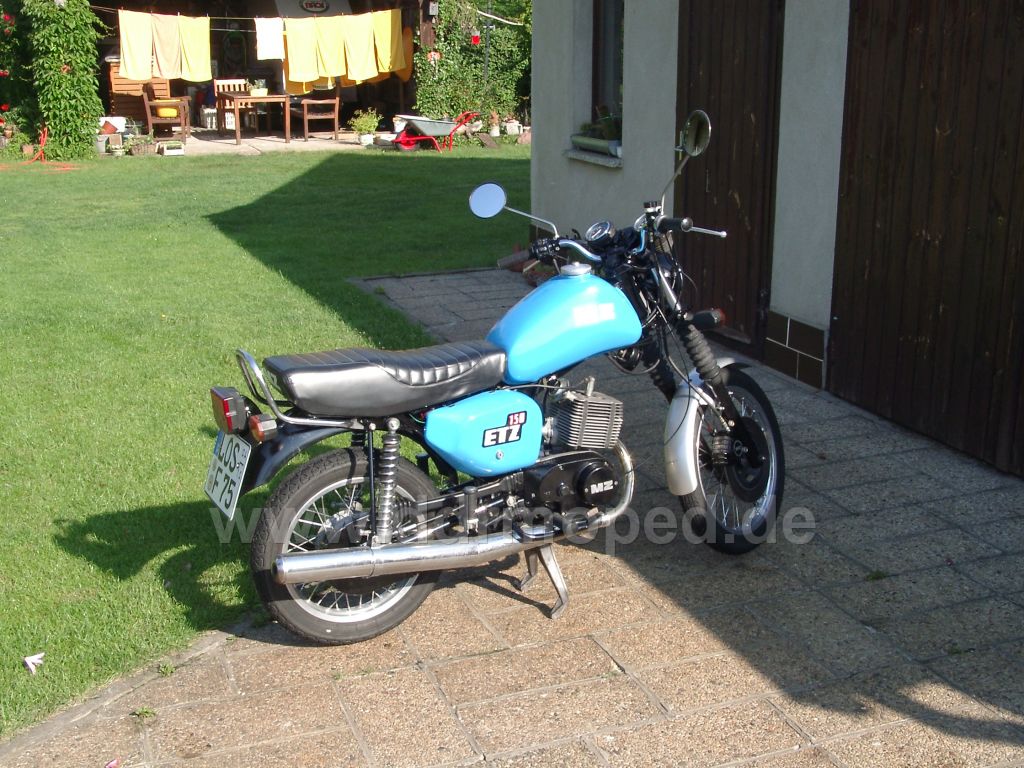

So sieht sie fertig aus.

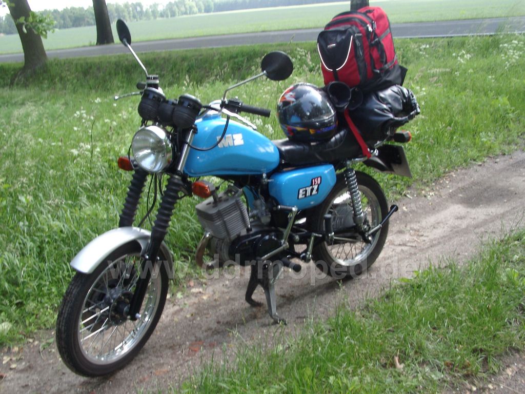

Respeckt!sieht Klasse aus!
P.s. Nur der gekürzte Kotflügel Hinten ist nich so Toll!
