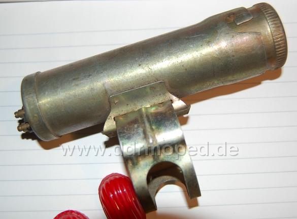

Guten Morgen Leute,
unterscheiden sich eigentlich die Batteriegehäuse vom SR2 und SR2E????Habe mal lange und kurze gesehen....Vielleicht hat ja auch jemand ein Foto und einen Schaltplan zu Verfügung,wäre echt super! thumbsup.gif

die von Dir "Kurze" Genannte ist die vom SR2, die hat dafür einen größeren Durchmesser. Die SR2E Hupe ist die Längere, aber "Dünnere".
Die SR2 Hupe war 1960 aber auch noch am SR2E montiert.
5 Sekunden suchen im Forum bringt auch Bilder hervor. SR2 Hupe, SR2E Hupe.

Das SR2 hat eine Wechselstromhupe, die mit der Spannung der Lichtspule betrieben wird, und braucht daher kein Batteriegehäuse.
Die Hupe des SR2E wird mit 3V Gleichspannung, also mit 2 Monozellen betrieben. Daraus ergibt sich die Länge des Batteriegehäuses.

Kurz und lang hat mich etwas irritiert. Und das der SR2 kein Batteriegehäuse hat ist ja wohl klar. wink.gif
Edit: Weil ich so nett bin noch ein Bild!
