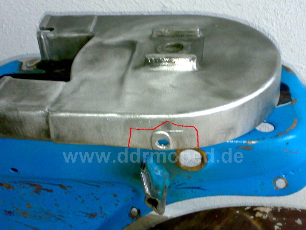

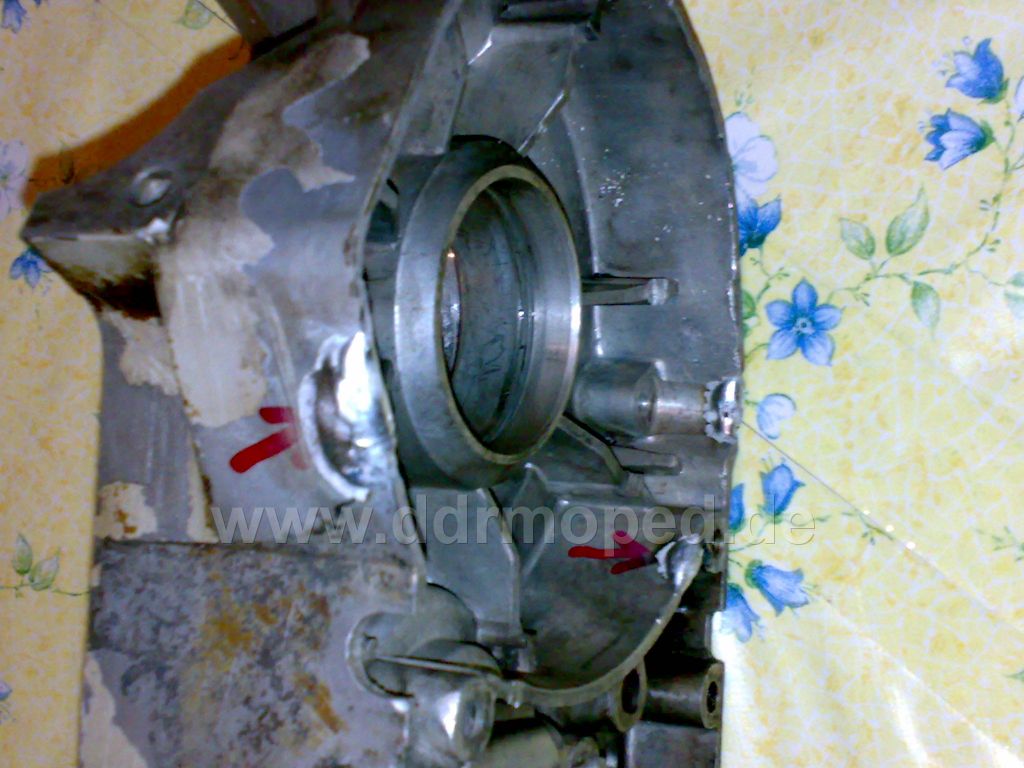

Meine letzte Alugußschweiß Auftragsarbeit:
Sonny
Geschrieben am: 17.01.2010, 17:30
Beiträge: 1549
Mitgliedsnummer.: 2900
Mitglied seit: 08.12.2009
was hat den das gekostet den Kettenkaste zu Schweißen?
Grüße Sonny
seg02
Geschrieben am: 17.01.2010, 17:32
Beiträge: 2011
Mitgliedsnummer.: 1724
Mitglied seit: 09.12.2008
Hallo Sonny hmm.gif _uhm.gif ,
das steht genau im Satz über dem Bild!
