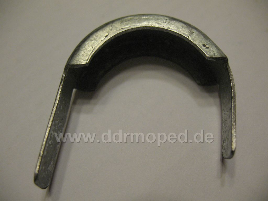

Durch die gebogene Form ist es mit den seitlichen Blechen etwas schwierig. Optimal gänge es mit einer Presse mit Form und Stempel. Man könnte aber z.B. auch ein Stück Alu nehmen und es russisch aus dem Ganzen fräsen.

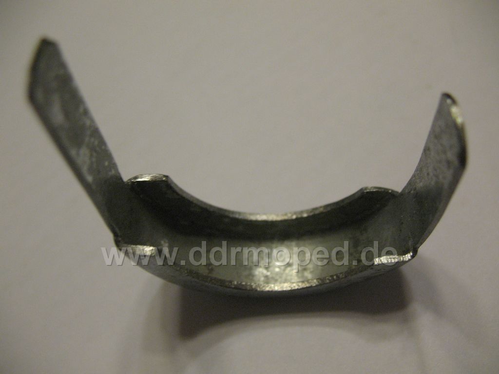

Sehr bekanntes Spruch! Liebe Leute! Alles ist machtbar-hier meine eigenfertigung.
Grüsse piotr

Piotr thumbsup.gif !!
Ich habe auch nicht gemeint das es unmöglich ist !!! Nur es ist schwierig
für Leute die nicht aus dem Metallfach kommen.
Mache doch bitte eine kleine Doku mit ein paar Bildern zum Verständnis !!

Geschrieben am: 19.01.2009, 23:19
kalt oder warm?
piotr
Geschrieben am: 20.01.2009, 08:33
Beiträge: 1662
Mitgliedsnummer.: 420
Mitglied seit: 01.01.2007
Kalt mit Stempel!
Grüsse piotr
