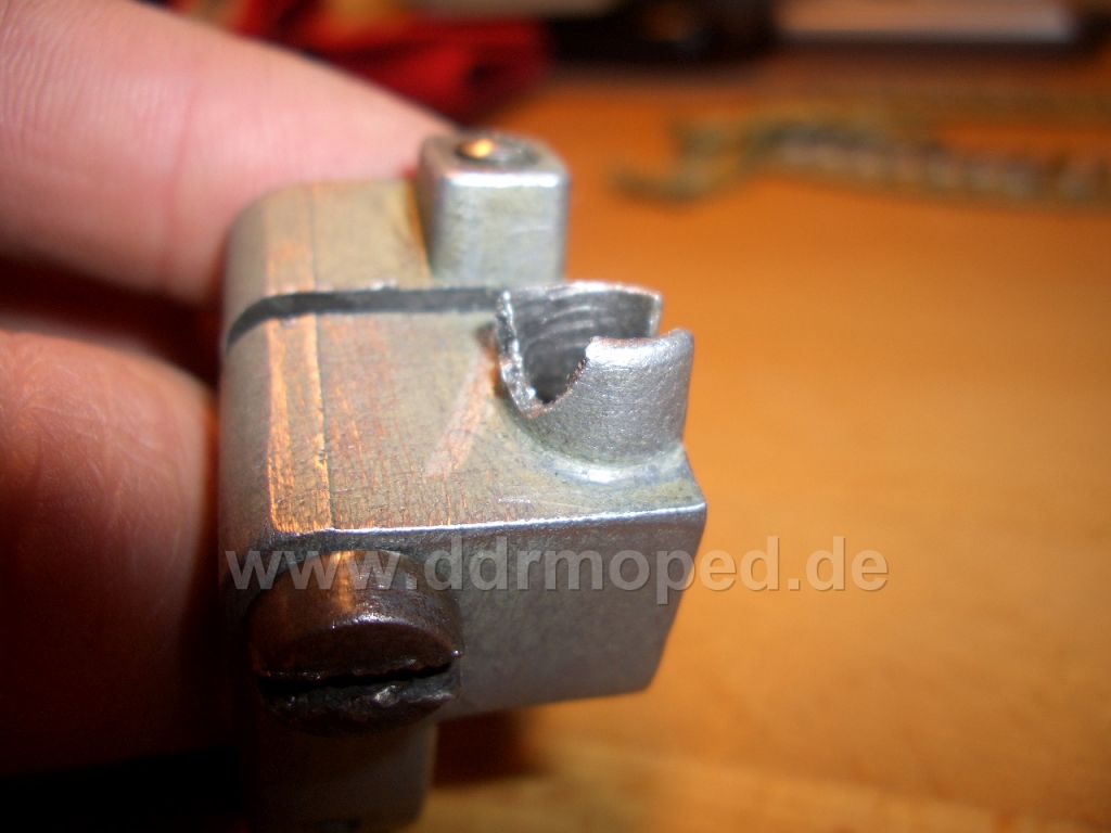

Hier das "Corpus delicti"

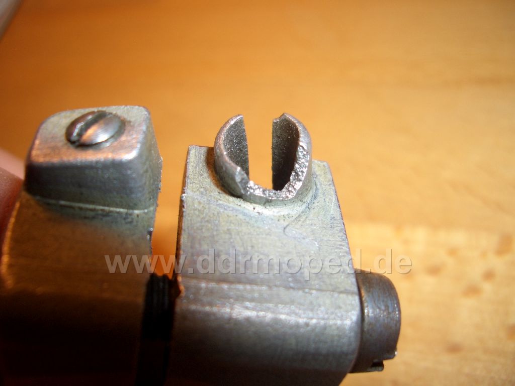

fahrfisch

Nochmal

Lieber Herr Hendrik Fahrfisch,

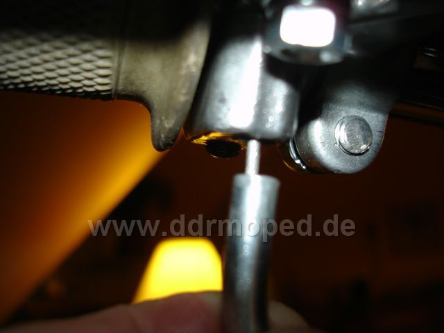

Norbert hat es schon geschrieben. Es gab zwei Ausführungen der Bowdenzugaufnahme. Mit Gewinde oder nur gesteckt. Ich habe beide Varianten im Originalzustand schon in meinen Händen gehabt.
Den überstehenden Teil bei der Schaltung habe ich einfach abgefeilt, die Aufnahme auf 6mm aufgebohrt und die Bowdenzugführungen ohne Gewinde verwendet. Es funktioniert ohne Probleme. Kein Knetmetall, keine Schweißung, nichts.
Anders als beim SR 2, wo z.B. das Gewinde und die Bowdenzugführung beim Gasgriff gleichzeitig als Endanschlag dient, ist beim SR 1 das Gewinde eigentlich ohne Funktion.
Foto habe ich nur von der Gasseite, Schaltung ist aber analog.

Ja, habe gerade mit Herrn DocHolliday gesprochen, der sagte mir das Gleiche. Nach genauerem Hinsehen kann man auch feststellen, dass das Gewinde zwar irgenwie im Guss Spuren hinterlassen hat, aber ich glaube nicht, dass es reingeschnitten war. Wahrscheinlich irgendwann Bowdenzug gewechselt und einen vom SR 2 genommen.
Ich machs wieder glatt und lass es wahrscheinlich so.
