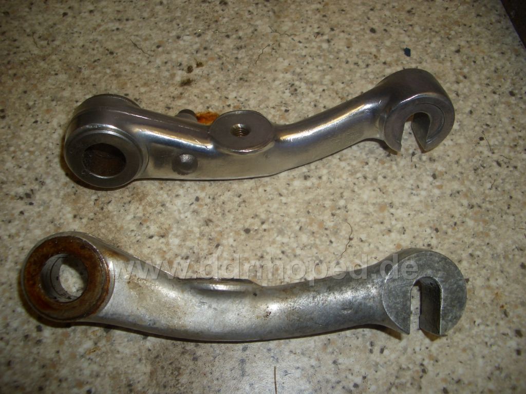

Hallo!

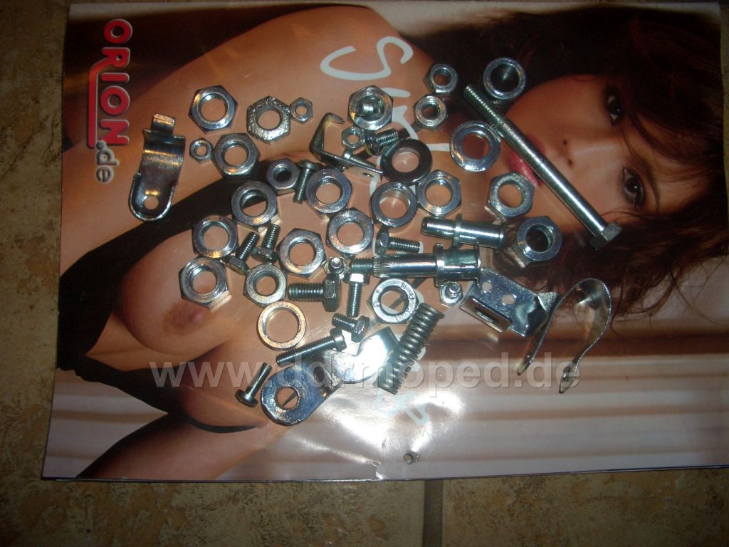

Habe gestern mal wieder was gemacht,in der warmen Werkstatt.
Bin noch nict ganz zufrieden.
Emme

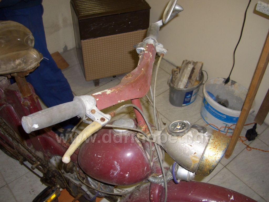

Gruß Schubi

QUOTE (Emme @ 07.01.2010, 19:25)
Hallo!
Schade, dass du nicht lange damit Freude haben wirst..das dauern nicht lange und es oxediert ruckzuck wieder zu.
Oder gibt es mittlerweile geeignete Klarlacke dafür?
Grüße vom Sachswolf
Cloyd
Geschrieben am: 07.01.2010, 19:48
Beiträge: 3467
Mitgliedsnummer.: 2144
Einfach ein Hartwachs auftragen damit es lange so glänzt.
Bin echt gespannt auf das Ergebnis.
mfg Toni
1964 Spatz, rot, patiniert
Emme
Geschrieben am: 07.01.2010, 19:49
Beiträge: 2295
Mitgliedsnummer.: 1836
Mitglied seit: 22.01.2009
Wäre es bestimmt mit Klarlack überziehen hmm.gif man macht sich ja nicht jeden Tag die arbeit.
Auchja ,ein teil der verzinkten (Blauzink) sind da _clap_1.gif Da geht es morgen gleich an den Rahmen tongue.gif
Gruß Schubi
Sachswolf
Geschrieben am: 07.01.2010, 20:08
Cloyd
Geschrieben am: 07.01.2010, 20:34
Beiträge: 3467
Mit den üblichen Klarlacken wird der glanz bestimmt sofort wieder matt.
Ich empfehle wirklich Hartwachs.Der hält auch Jahre.Man nimmt so einen Essi ja doch nicht mehr so ran wie früher, sodass man sehr selten da was tun muss.
mfg Toni
mobiler4
Geschrieben am: 07.01.2010, 21:30
Beiträge: 5298
Mitgliedsnummer.: 1733
Mitglied seit: 15.12.2008
Mach es wie Toni es sagt, Klarlack blättert ab oder wird rissig oder es wird einfach matt. Da fehlt die Grundierung drunter. Ich habe vor ein paar Wochen Hartwachs auf polierte Aluteile gemacht und nun ja es sieht noch topp aus. Der Langzeittest steht allerdings noch aus hmm.gif
Schön hast Du ihn schon fertig mit den Lackteilen usw. Meine Teile gehen Di zum Linierer wenn alles klappt.
Am WE habe ich die erste Alufelge geschliffen und poliert ich sag Dir das war nen Akt. Ganze 6 Stunden habe ich geschindert mit dem beuligen, zerkratzten Teil cry.gif
schönen Gruß Tony

QUOTE (Sachswolf @ 07.01.2010, 19:43)
Hallo!
Grüße vom Sachswolf
Gabs schon immer für Messing...
ZAPONLACK!
http://de.wikipedia.org/wiki/Zaponlack
user posted imageMfG Dirk

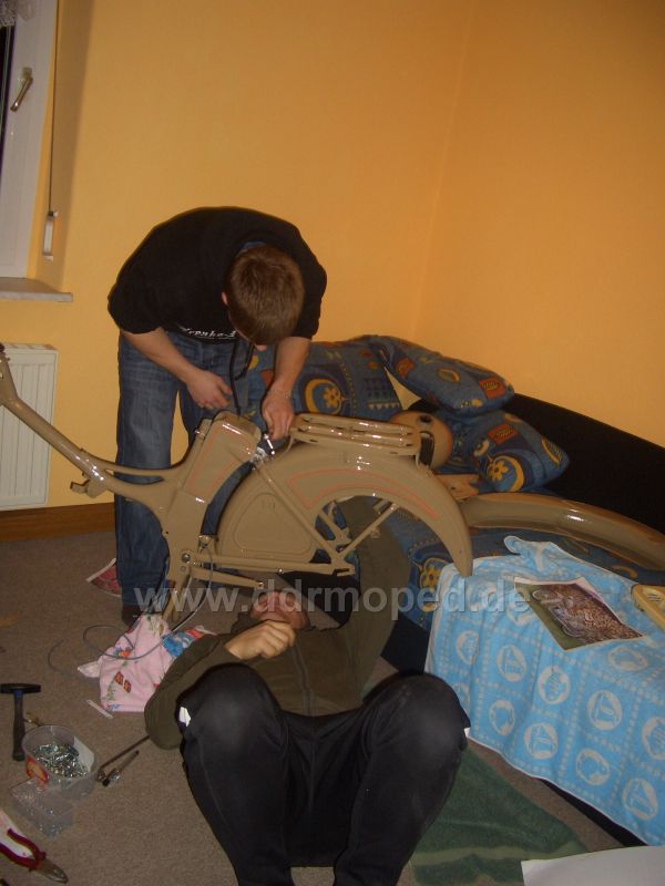

Hallo!
Hier die Fotos vom Wochenende
Emme
Geschrieben am: 10.01.2010, 19:55
Beiträge: 2295
mit mein Sohn (der große)hat gehalten und ich unten montier die kleinen Muttern wink.gif

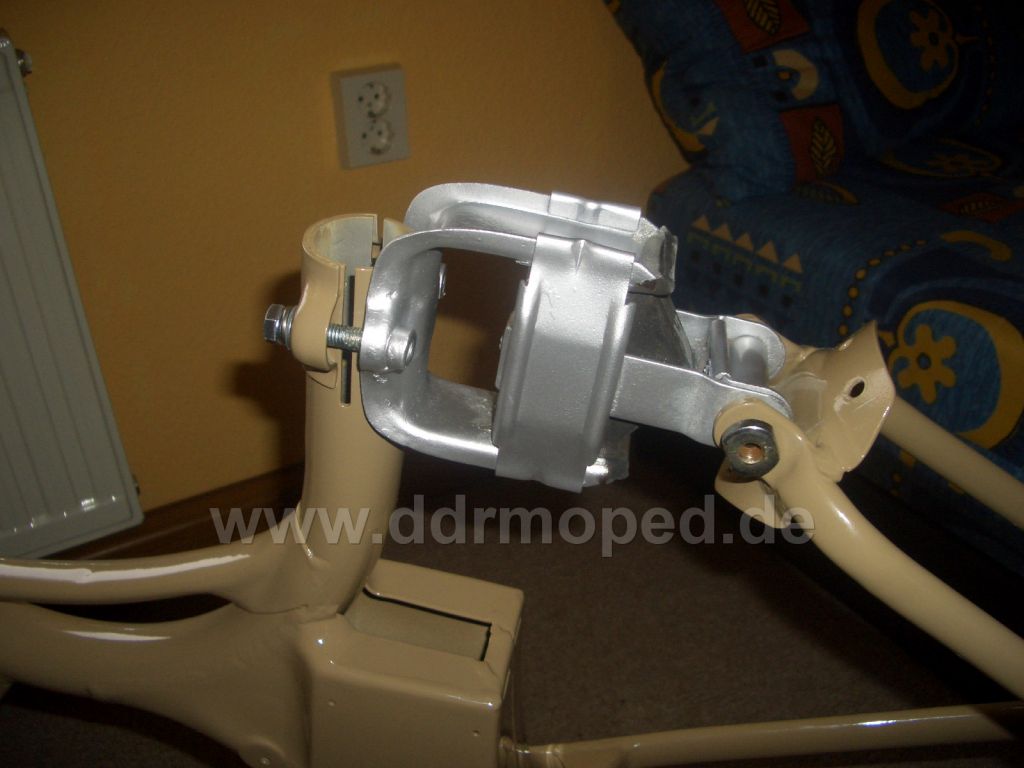

Sachswolf
Geschrieben am: 10.01.2010, 19:57
Hallo Emme,
hast du auch ein Foto von oben?
Dann sieht man die Verschaubung auf der Schwinge besser, ....sieht so komisch aus.
Danke und Grüße vom Sachswolf
Emme
Geschrieben am: 10.01.2010, 19:58
Beiträge: 2295

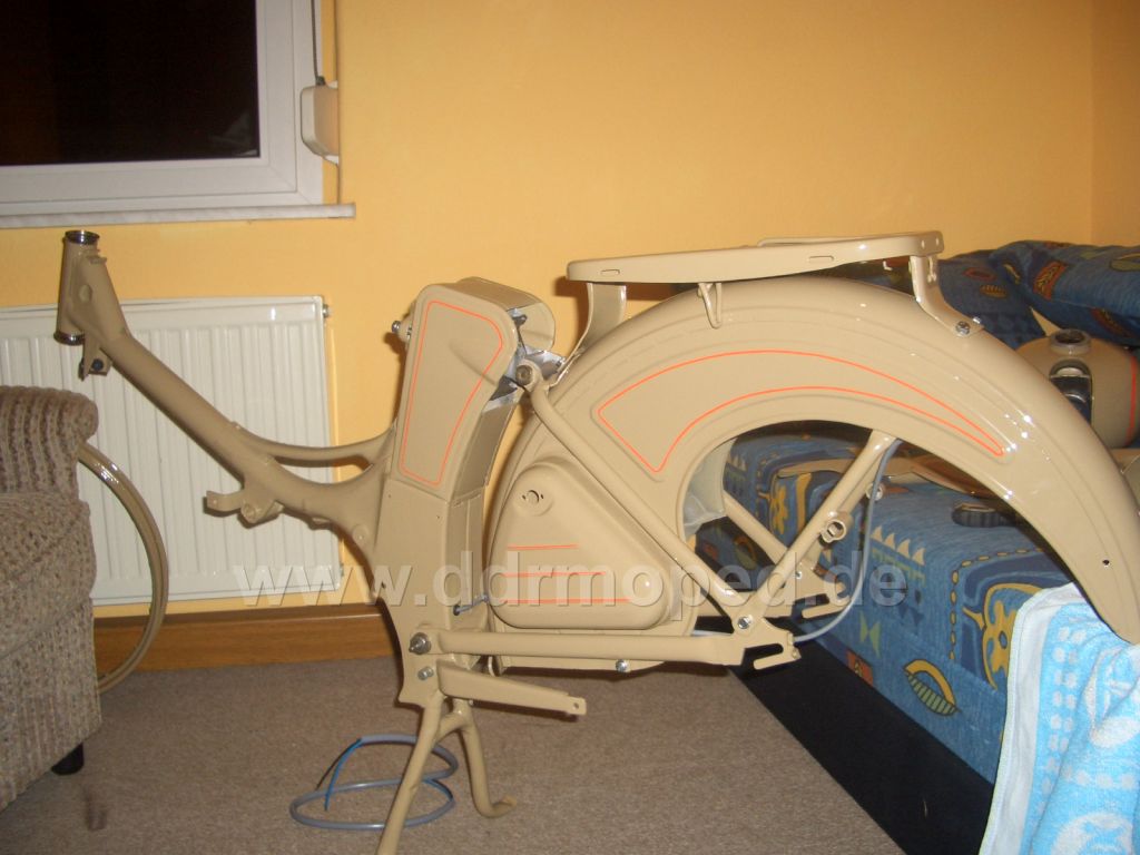

am Rahmen mussten wir die Schraubenlöcher alle aufschleifen,zuviel farbe. mad.gif
Und den Gepäckträcker musste ich auch noch nach biegen ,vorher mit Heißluftpistole warm gemacht
Emme
Geschrieben am: 10.01.2010, 20:01
Beiträge: 2295
Sachsenwolf habe ich nicht aber kann ich noch machen.
Schwinghebel auch schon poliert
