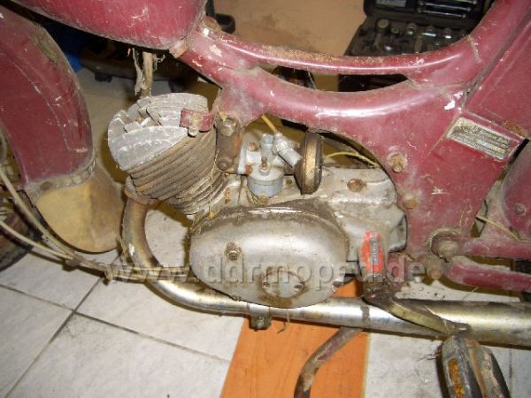

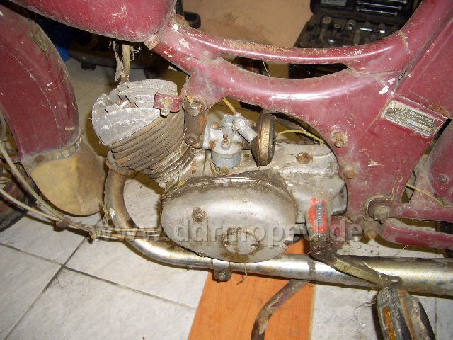

fotos von Motor

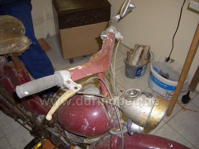

Foto von der Lampe, sowie Lenker. Gehören nicht da hin

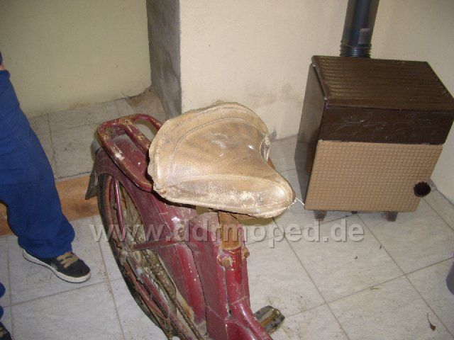

Sitz könnte passen

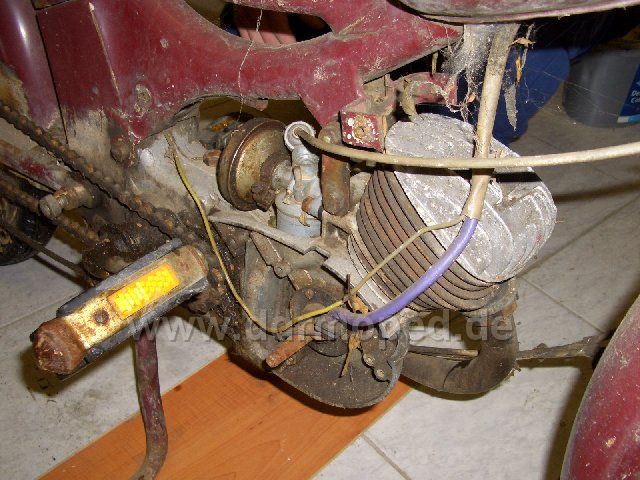

Andere Seite des Motors

Was mir jetzt spontan auffällt, was nicht original ist:
- Lampe mit Lampenring und Tacho
- Motor
- Rücklicht
- Hupe
- Seitenbleche fehlen
- Gepäckträger
Die Spezialisten werden mit Sicherheit noch mehr finden!

Das hintere Teil, Werkzeugdeckel fehlt, Rücklicht ist das verkehrte und ich glaube die Schwinge auch.
Frage !!! Welche Farben gab es und wär hat ein paar Fotos ab Baujahr 57.

Edit: der Motor ist irgendwann 61...

Hallo!
Frage an euch: Wie erkennt man den 57er Motor oder kann man den doch drin lassen,auch wen eine Rippe gebrochen ist? blink.gif
