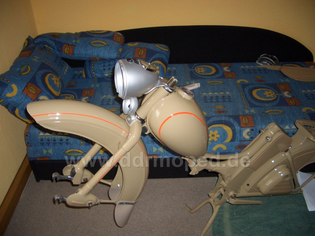

Hier das letzte Foto von oben für Sachswolf
Gruß Schubi
Geschrieben am: 10.01.2010, 20:16
Beiträge: 5647
Hallo Emme, Glückwunsch zum Baufortschritt, so langsam nimmt er ja Gestalt an smile.gif
Zwei Hinweise von mir: Die Linierung am hinteren Kotflügel ist glaub ich nicht ganz korrekt, müsste hinten spitz zulaufen, nicht rund. Hat mein Linierer leider auch so rund gemacht. Die Bolzen der Lagerung des Schwinghebels sehen mir etwas mitgenommen aus, nicht dass sie Spiel haben in der Buchse des Schwinghebels. Original sind sie verchromt, deine sehen ziemlich "bräunlich" aus.
Thorsten
Sachswolf
Geschrieben am: 10.01.2010, 20:17
Jetzt muss du nur noch 49 Jahre warten und dein Esser hat auch so eine schöne Patina wie meiner tongue.gif
Grüße vom Sachswolf

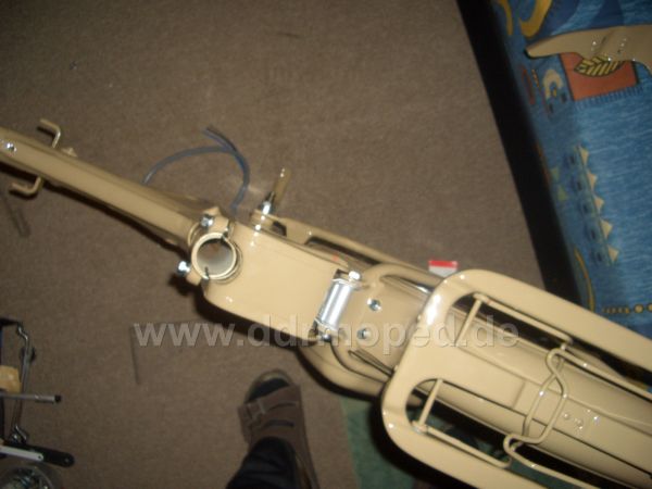

Hallo!

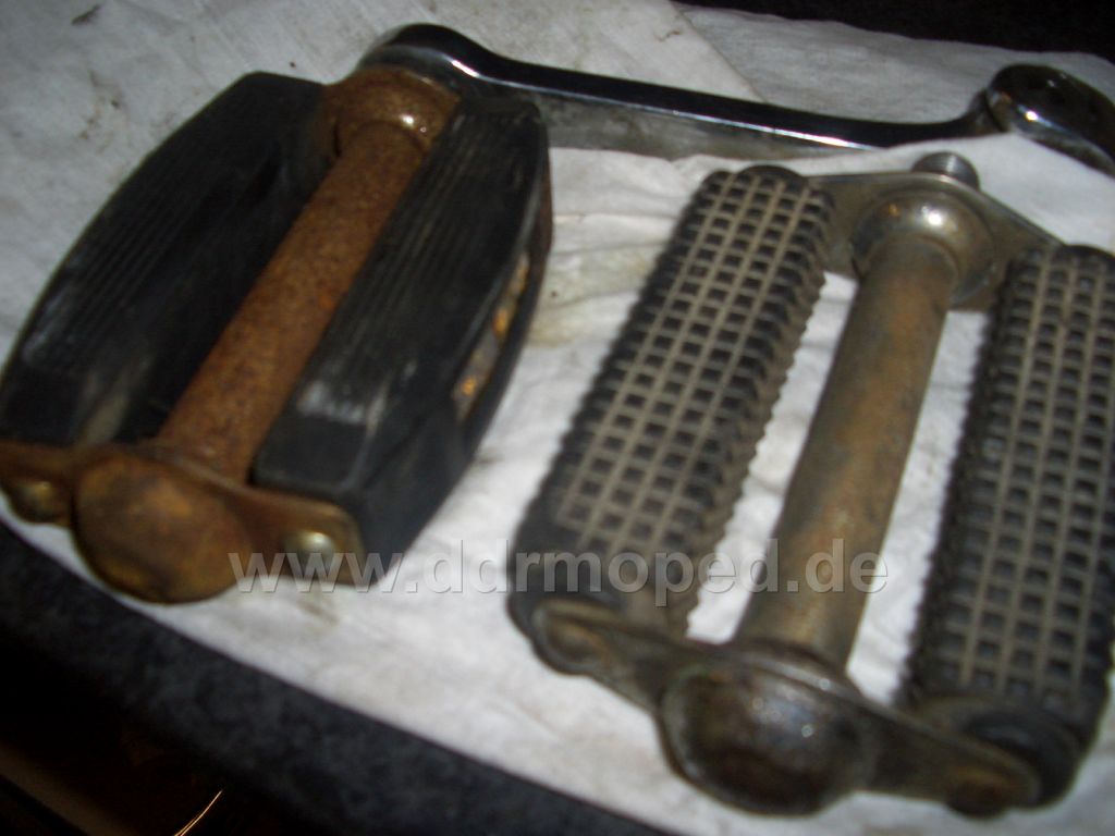

Wollte mal wissen welche Pedalen an meinen dran kommen, _uhm.gif bevor ich die falschen mir zulege.
Emme
Geschrieben am: 12.01.2010, 19:56
Beiträge: 2295
Mitgliedsnummer.: 1836
Mitglied seit: 22.01.2009

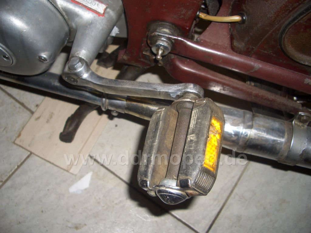

Hier noch ein Bild

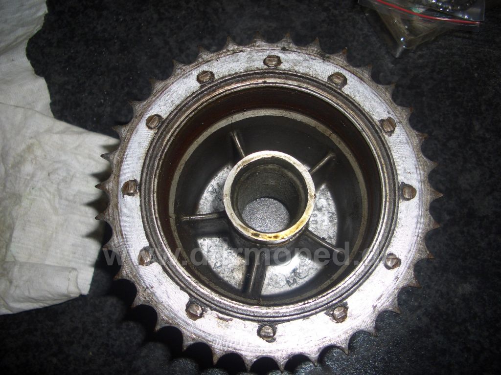

noch eine Frage . Würde der Kettenkrans noch gehen _uhm.gif Bin mir nicht so schlüssig.
Gruß Schubi
Sachswolf
Geschrieben am: 12.01.2010, 20:08
QUOTE (Emme @ 12.01.2010, 19:59)
Gruß Schubi
Ich würde den nur noch per Beobachtung benutzen, wenn du aber eine andere Hinterradnarbe mit besseren Kanz hast, nimm lieber diese.
Noch sind die Zähnchen gerde, wenn sie anfangen sich in Zugrichtung zu verziehen, musst du tauschen.
Grüße vom Sachswolf
mobiler4
Geschrieben am: 12.01.2010, 20:52
Beiträge: 5298
Mitgliedsnummer.: 1733
Mitglied seit: 15.12.2008
QUOTE (Emme @ 12.01.2010, 19:54)
Moin Schubi,
Das ist die Richtige mit den Strahlern. Die ohne Strahler weiter unten rechts ist am SR2E dran smile.gif
schönen Gruß Tony

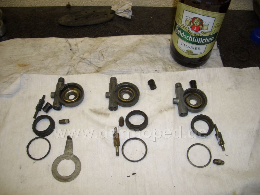

Hallo!
Bin zur zeit am zerlegen des Tachoantrieb (klein). Hat schon mal einer den Mitnehmer nachgebaut oder hat einer noch welche rum liegen. Könnte zwei gebrauchen. hmm.gif
Auf den Foto ist der linke mein Schwager und der inder mitte ist die Schnecke hinüber. weep.gif
Gruß Schubi
Geschrieben am: 15.01.2010, 19:09
Alle 3 Schnecken sind eingelaufen!!!
Such mal den Fred von mir mit der Antriebsregeneration. Wenns in Maßen ist, geht es (zwar maschinenbautechnisch unarisch laugh.gif ) zu beheben.
Edit: und hör auf, Dich mit dieser Brühe zu vergiften... laugh.gif laugh.gif laugh.gif

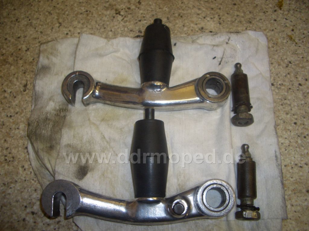

Emme
Geschrieben am: 22.01.2010, 16:10
Beiträge: 2295
Hallo!
Norbert,mit Feldschlößchen vergiftet man sich doch nicht. hmm.gif Mir schneckt es immer lecker tongue.gif
Habe mal die Vordergabel ein gebaut,neuer Buchsen und Lager im Schwinghebelarme ein gebaut (Sausewind). cool.gif
Warte nur auf meine Räder ,sind beim Einspeichen und Zentrieren.
Bis bald Schubi
PS.: Bin ja nun ein Jahr dabei und möchte mich mal bei euch bedanken für die Unterstützung thumbsup.gif

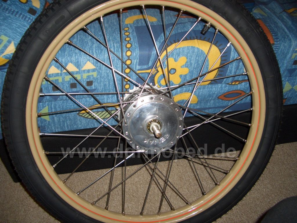

Emme
Geschrieben am: 18.02.2010, 20:08
Beiträge: 2295
Hallo!
Habe heute meine Räder wieder bekommen, neue Lager und eine neue 10er Achse vorn drin. cool.gif
Es wird langsam.
Gruß Schubi
PS: Hier noch die Bilder
