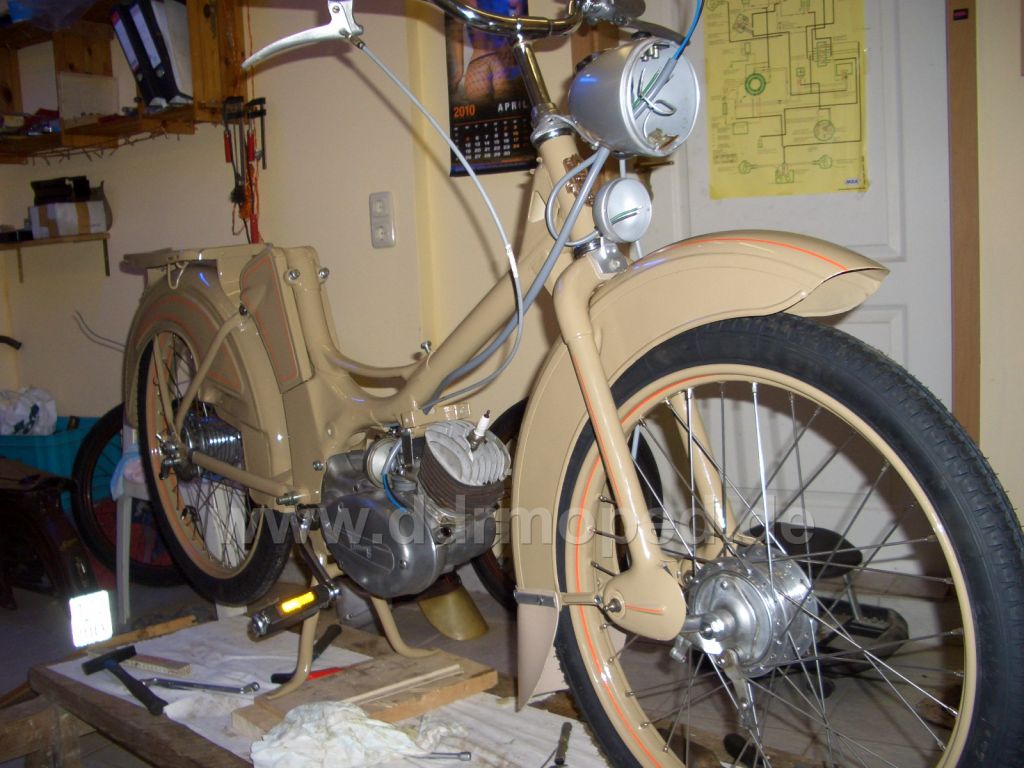

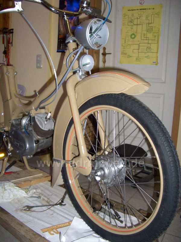

Da jetzt die Arbeit wieder los geht (Dachdeckerei) _clap_1.gif bleit ebend nicht mehr so viel Zeit zum bauen.Ist aber was geworden,wenn was falsch ran ist bitte sagen. blink.gif

Huhu Emme,
ziehst du noch die Rücklichtleitung durch die Kabelhülle von den Motorenleitungen aus?
Sax

Hey Schubi,
der Spritzlappen vorne müsste hinter das Schutzblech.Der liegt quasi zwischen Innenseite Schutzblech und der Haltestrebe für das Schutzblech, niemals außen!
Kontrollier auch bitte, ob die Kabellängen alle so hinhauen wenn Du voll einlenkst.Nicht dass die auf Spannung sind beim Lenken.

Danke für die Hinweise, thumbsup.gif Spritzschutz habe ich schon umgebaut. Das mit der Farbe ist ja geschmack, habe den org. Lacke mit der Farbnummer verglichen beim Lackierer und das ist raus gekommen.

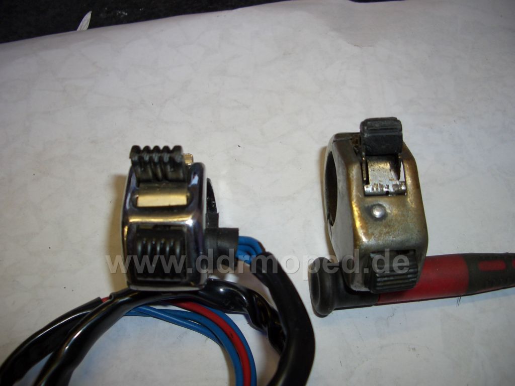

Habe wieder mal ein Problem welchen Abblendschalter nehme ich, werde woll den alten nehmen, als den Nachgebauten. _uhm.gif

Kann mir noch einer helfen! Suche das Teil mad.gif Habe den von meinen 60er ausgebaut

QUOTE (Emme @ 06.03.2010, 18:31)
Gruß Schubi
Hallo Emme, dann schau mal auf Märkten nach Gebrauchten, weil ich die noch nirgens zum Verkauf gesehen habe. hmm.gif dry.gif
Sax
Geschrieben am: 06.03.2010, 21:23
Die gibts nirgends, ich habe auch schon gesucht, aber gottseidank ist meins ganz geblieben.
Sachswolf
Geschrieben am: 06.03.2010, 21:27
@ Emme
Du kannst dir erstmal mit Silicon aushelfen, bis Ersatzt da ist.
Sax
