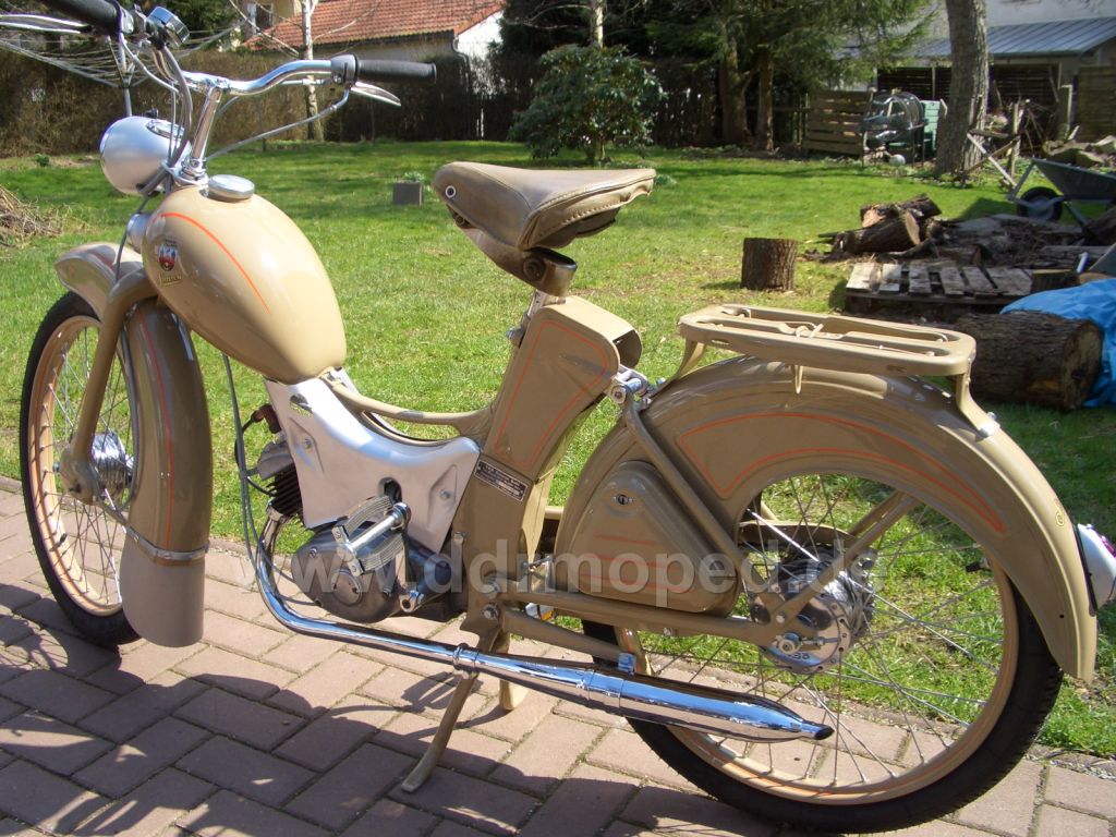

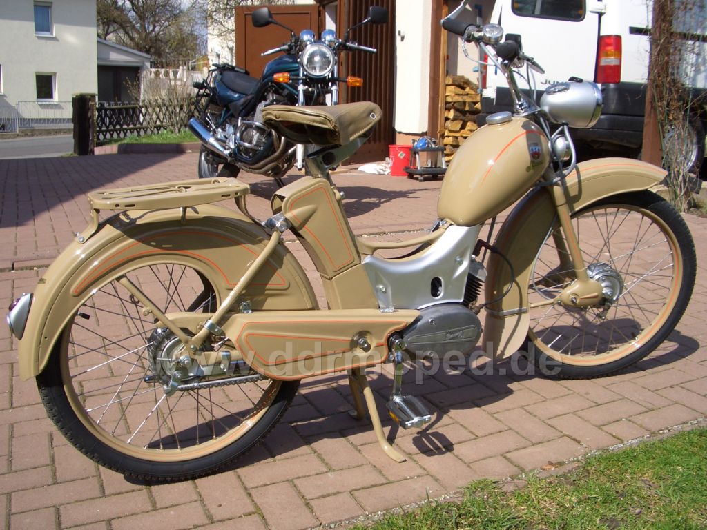

Nun sind fast die letzten Handgriffe gemacht ,da will ich euch noch ein paar Bilder zeigen.

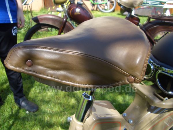

Hallo!

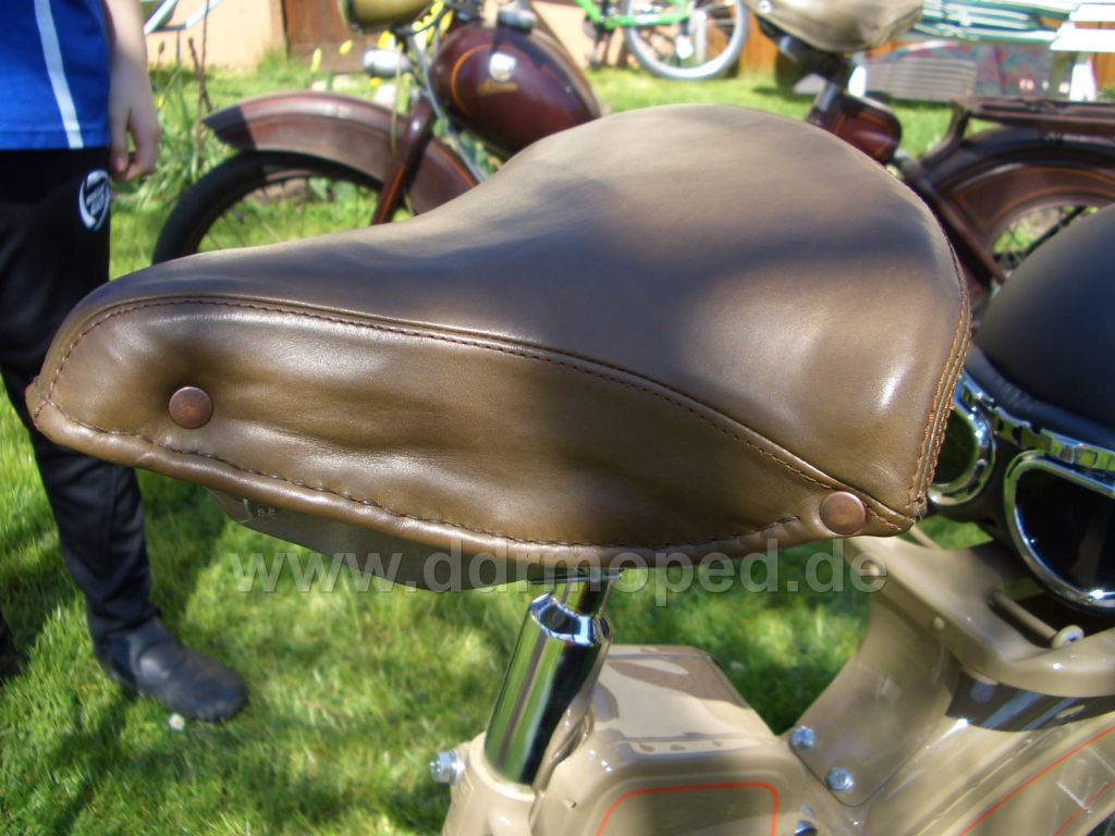

Gestern habe ich nun meinen Sattel bekommen, mit braunen Leder überzogen _clap_1.gif
ich weis nicht Orginal aber so sieht es doch schick aus

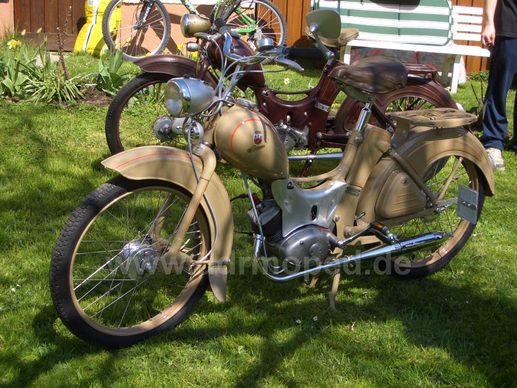

bei den schönen Wettes muß ich mal paar Fotos mit meinen zwei machen rolleyes.gif

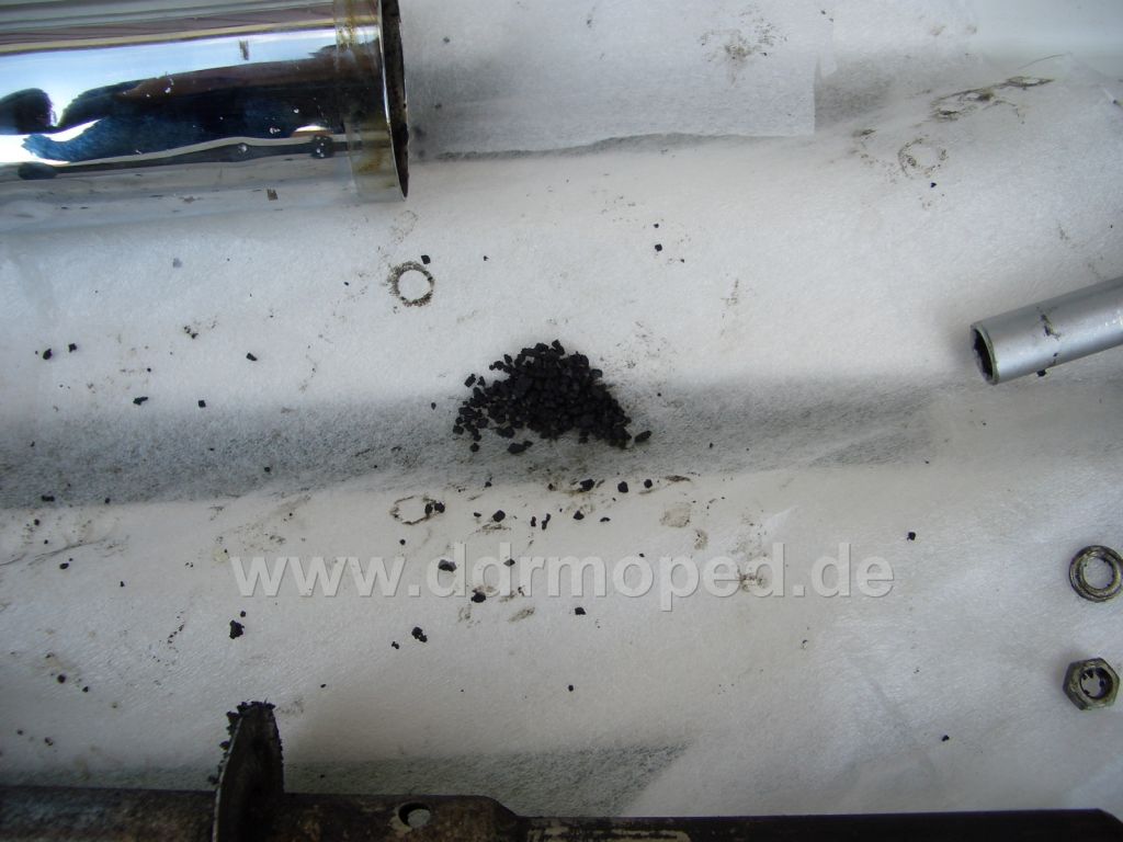

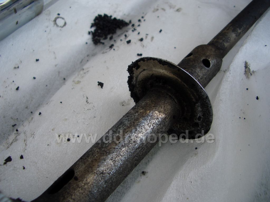

Testfahrt habe ich auch gemacht aber die ging nicht weit. mad.gif Nach 3km war Leistungs abbruch.
Kerze ok,Vergaser mit Düse auch ok. _uhm.gif Da ich kurz vor Rockau beim Kumpel stand, erst mal dort hin schieben.
Was war es, Auspuff zu weep.gif Kann ich mir nicht vorstellen ,wo ich den doch beim Verchromer war
Emme
Geschrieben am: 18.04.2010, 20:46
Beiträge: 2295
Mitgliedsnummer.: 1836
Mitglied seit: 22.01.2009
Hat mir erst mal ein altes Endrohr gegeben und gleich nach Hause. lief gleich wieder cool.gif
Zu Hause gleich mal aus einander geschraubt und das kann raus.
Sieht aus wie feine Kohle
