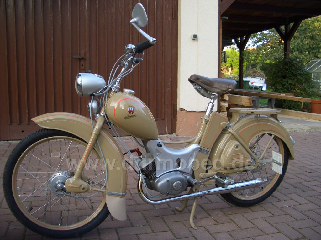

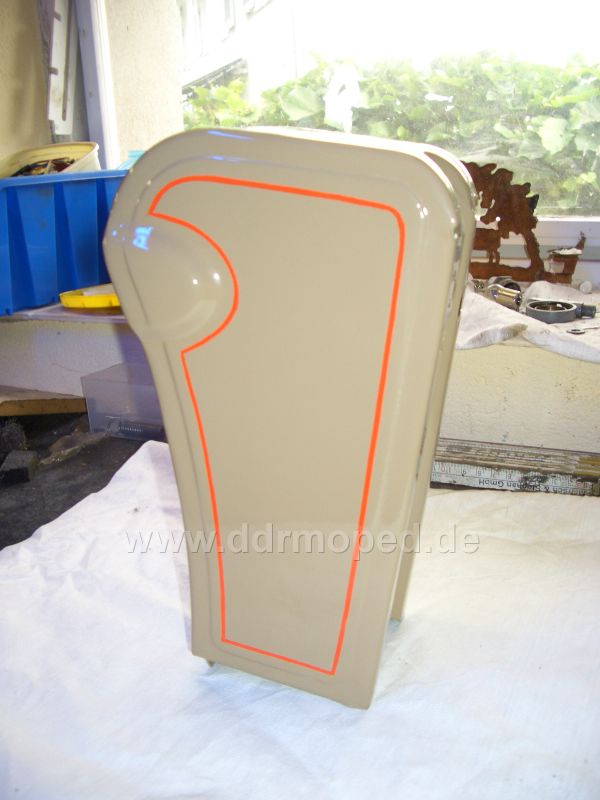

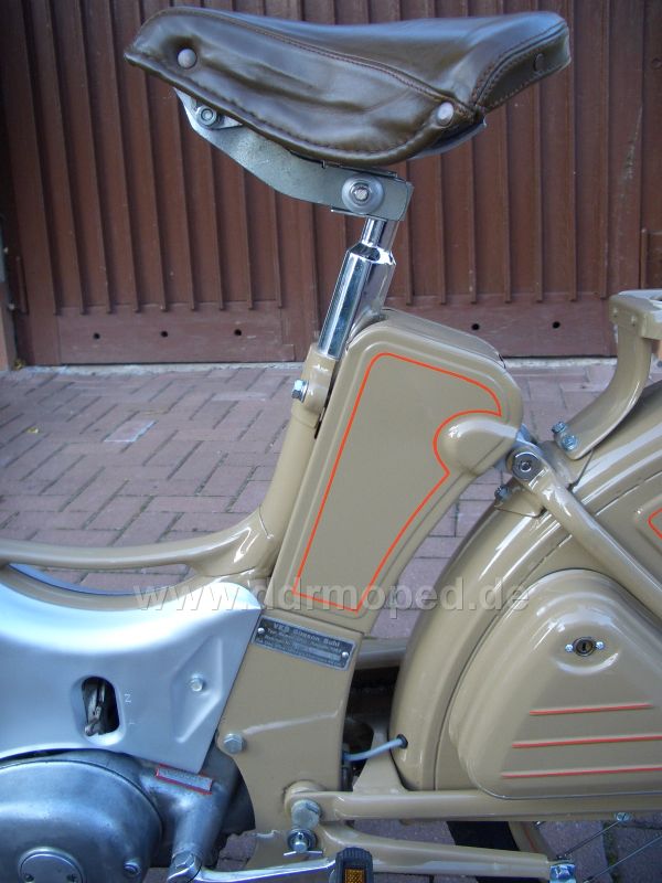

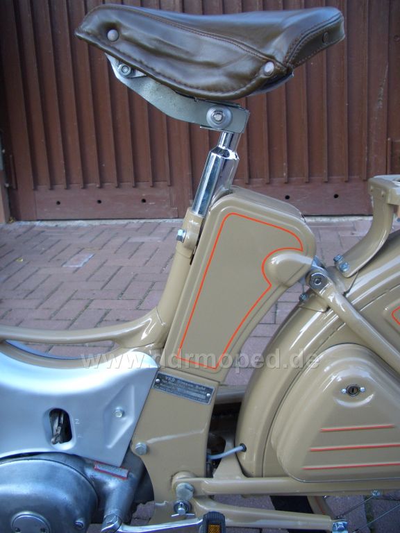

so sieht er jetzt aus. cool.gif ging super schnell. Danke an den Lackierer und Linierer

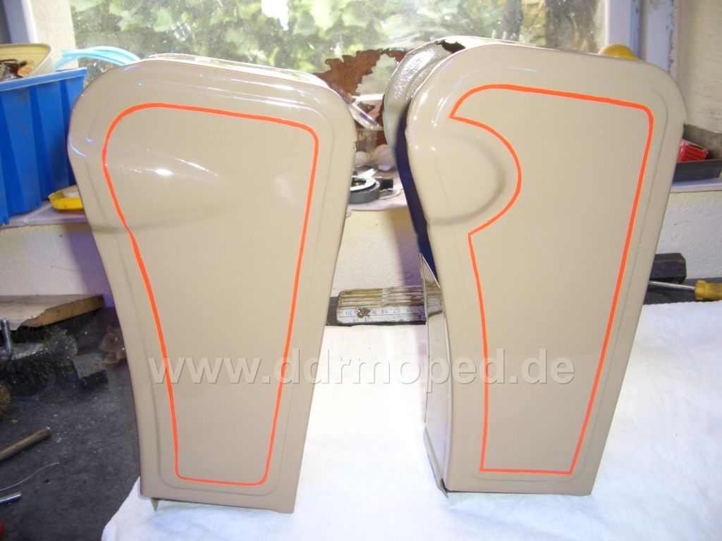

fehlt nur noch die Klingel, ist schon bestellt.

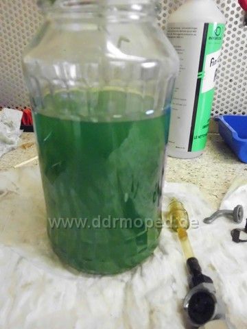

Wollte heute mal alles vorbereiten für die Ausfahrt , aber nichts da hmm.gif kein Benzin

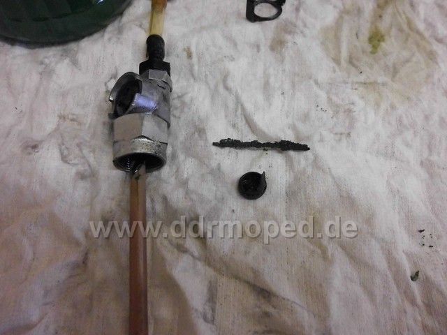

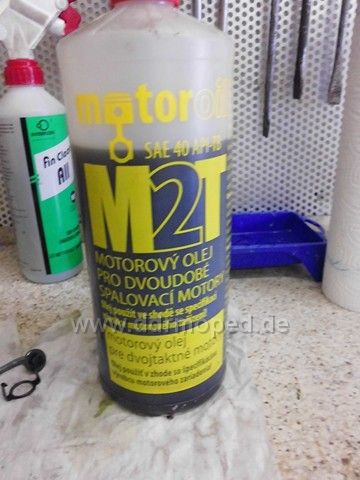

so sah mein Benzin aus blink.gif ,gleich den Benzinhahn ausgebaut aber vom Messingfilter war nicht da cry.gif

zum mischen verwende ich das

Hallo Schubi,
Ja die neue Brühe ist echt wie Säure. Die Siebe waren aber auch zu DDR-Zeiten nicht von ewiger Haltbarkeit.
musst Du tschechi Mann fragen was ist drin !
Nimm Öl aus dem Supermarkt und Du hast keine gravierenden Probleme - es sei denn, Du nimmst vollsynthetisches - das gab es ja damals noch nicht wink.gif

Guude Schubi,
mir hatte mal so´n Depp Eukalyptus-Bonbons in den Tank geworfen. Das sah genauso aus. Eine Riesensauerei, bis in den Vergaser rein war alles zugekleistert. Mit einmal reinigen war das auch nicht erledigt. Es hat lange gedauert bis alles Rückstandslos entfernt war und das Teil wieder zuverlässig lief.

Hallo Schubi,da man davon ausgehen kann das dir niemand Bonbons in den Tank geworfen hat möchte ich sagen das die Ursache das heutige aggresive Benzin ist.Das Mischöl ist OK.mfg andi cool.gif

Schubi, ich denke auch, dass es nicht am Öl aus dem Bruderland liegt, wie andi schon schreibt.
Das ist dein elendes E20-Getanke cool.gif , es bringt auf Dauer nix, die Ersparnis kannst du vernachlässigen. Bio-Sprit ist nun mal grün, was soll man da noch sagen... ph34r.gif laugh.gif

Huhu, dazu will ich auch mal einen Kommentar los werden!
Bei mir hier im grenznahen Bereich schwört die ältere Generation auf das von dir gezeigte Öl!
Soweit ich weiß wurde die Zusammensetzung in den Letzten 40 Jahren nicht geändert und war schon zu Zone Zeiten ein Importschlager! Preis-Leistung ist auch ok und dazu kommt der unverwechselbare Geruch, viele meinen fälschlich wie Rapsöl.
Aber seit der Einführung von E10 soll es wohl Probleme geben, warum weiß ich nicht....
Ich hab auch noch 3 Flaschen davon da und fahr es im Essi weiterhin!
