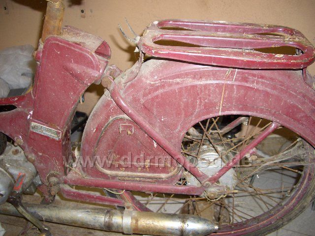

soweit ich das einschätzen kann ist vorn die Bremsankerplatte falsch. Da muß denke ich die alte Ausführung ran.

Das hintere Teil, Werkzeugdeckel fehlt, Rücklicht ist das verkehrte und ich glaube die Schwinge auch.

Warum meinst Du ist die Schwinge verkehrt?

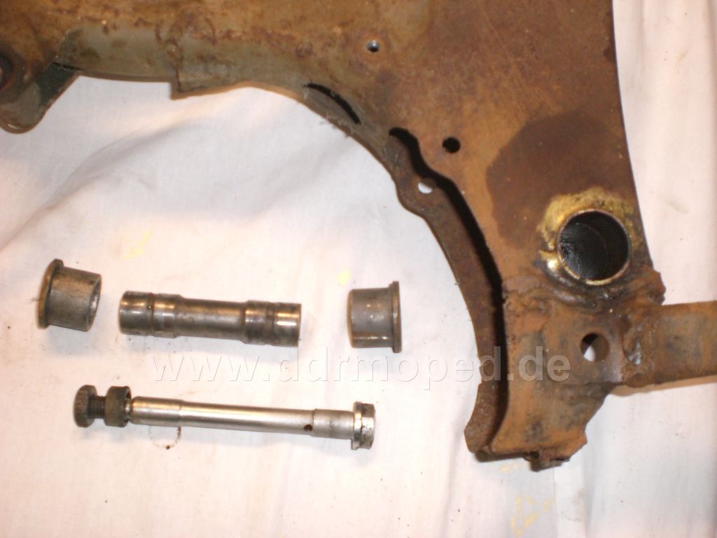

Wenn dieses kleine Blech an der Schwinge dran ist, wo das kleine Loch im Kettenschutz ist, dann ist es die falsche Schwinge. Auf jeden Fall ist das Loch im Kettenschutz zuviel. Der Schwingenbolzen muss auch der ohne Schmiernippel sein.

@Tim ja is klar da ist der Kettenschutz am Schwingenbolzen angeschraubt. Habe ich auf den Fotos nicht gesehen. cool.gif
@Jürgen, ich habe Rahmennummer 234753 und Freitag Nacht gerade einen Schwingenbolzen mit Schmiernippel rausgebaut. d.h. heißt dann also bis auf den Rahmen ist an meinem alles ran- bzw. umgebastelt?
Auf dem Foto ist der Schmiernippel bereits abgeschraubt.
Wo kann man dafür die Sintermetallbuchsen bekommen? Meine sind durch. weep.gif

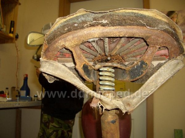

Habe wieder ein paar Fotos gemacht. Der Sattel, da ist der Bezug hinüber

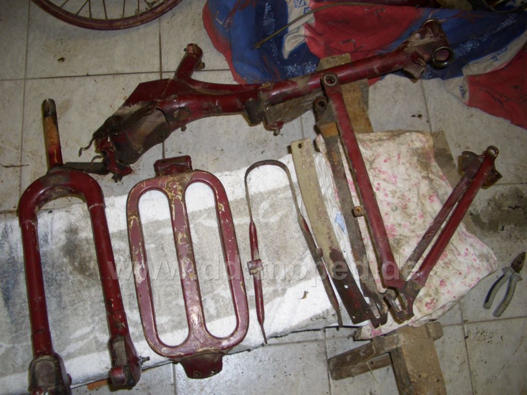

Noch mal das hinterteil

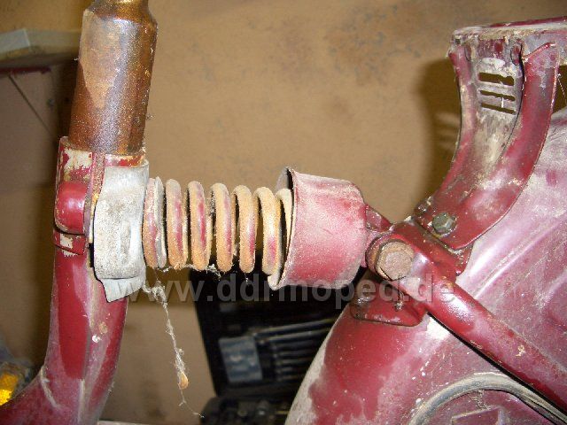

Feder von der Schwinge

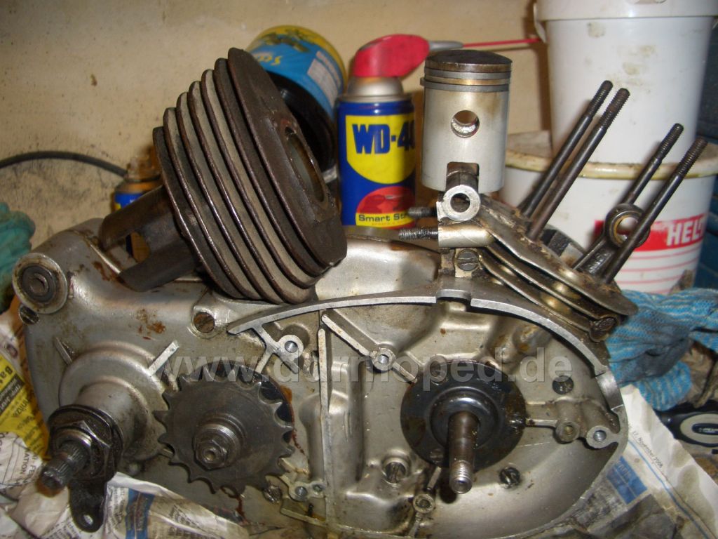

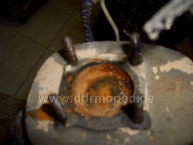

der Kolben ist fest, werde in einweichen und da sehen.

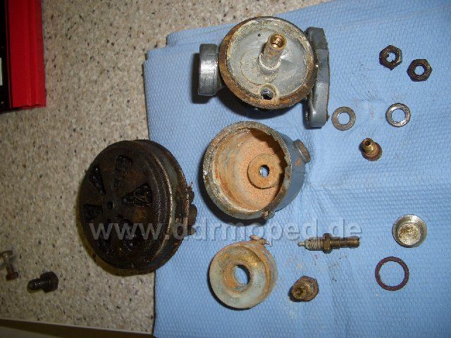

Teile von Vergaser. Werde mich auf dieSuche machen nachmeiem Teilen die mir noch so fehlen.

um den Kolben los zu kriegen, würde ich dir empfehlen, baust du am besten eine Platte aus etwas dickeren Blech, ein Loch durch und ein Schmiernippel rein. Dann auf die Stehbolzen geschraubt und dann mit einer Fettpresse richtig gedrückt. Dann sollte er los gehen. Hab damit immer den festen Kolben losgebracht. thumbsup.gif

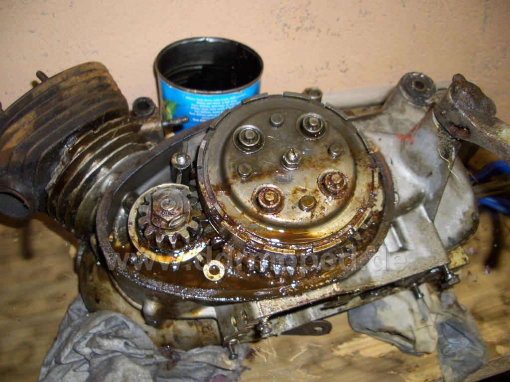

War wieder mal fleißig und habe mein Essie auseinander genommen. biggrin.gif
Leider mußte ich feststellen, das es ein Hochwasser schaden hat, sad.gif aber ich bekomme das hin.

Habe den Motor (Kupplungsdeckel),vorher die Ölablaßschraube geöffnet und da kam schon wasser raus. huh.gif

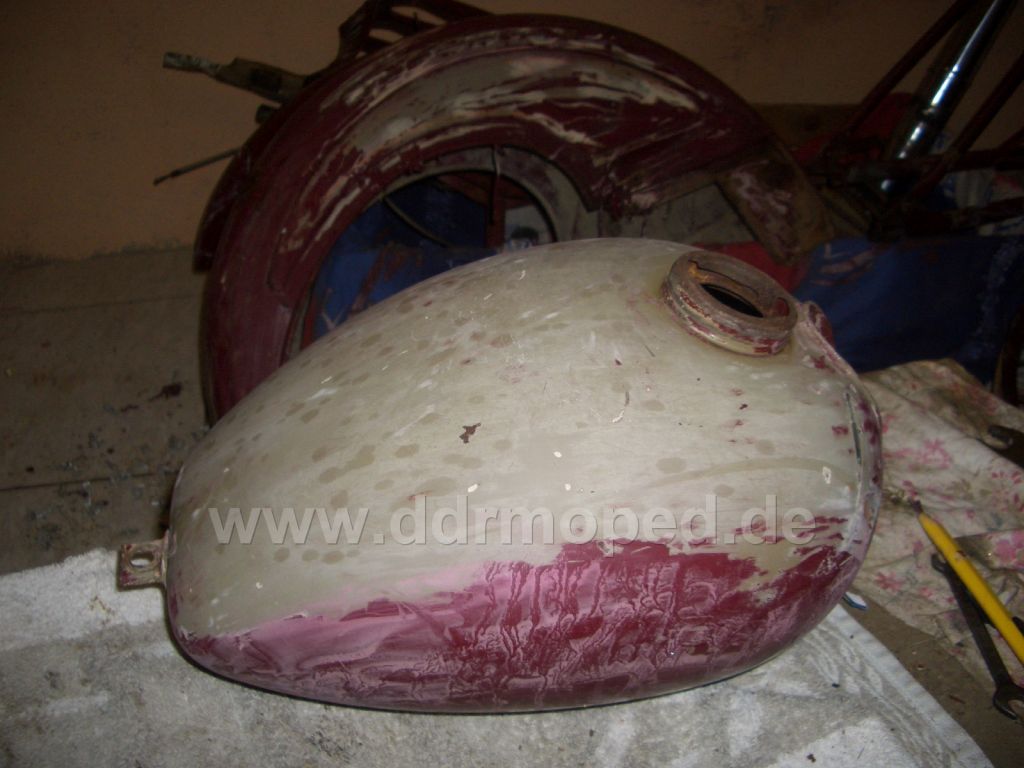

Die alte Farbe vom Tank habe ich auch mal grob runder gemacht und siehe da was da vor kam hmm.gif
So werde ich die, Beziehungweise mein Sohn, lackieren. Macht ein Praktikum
