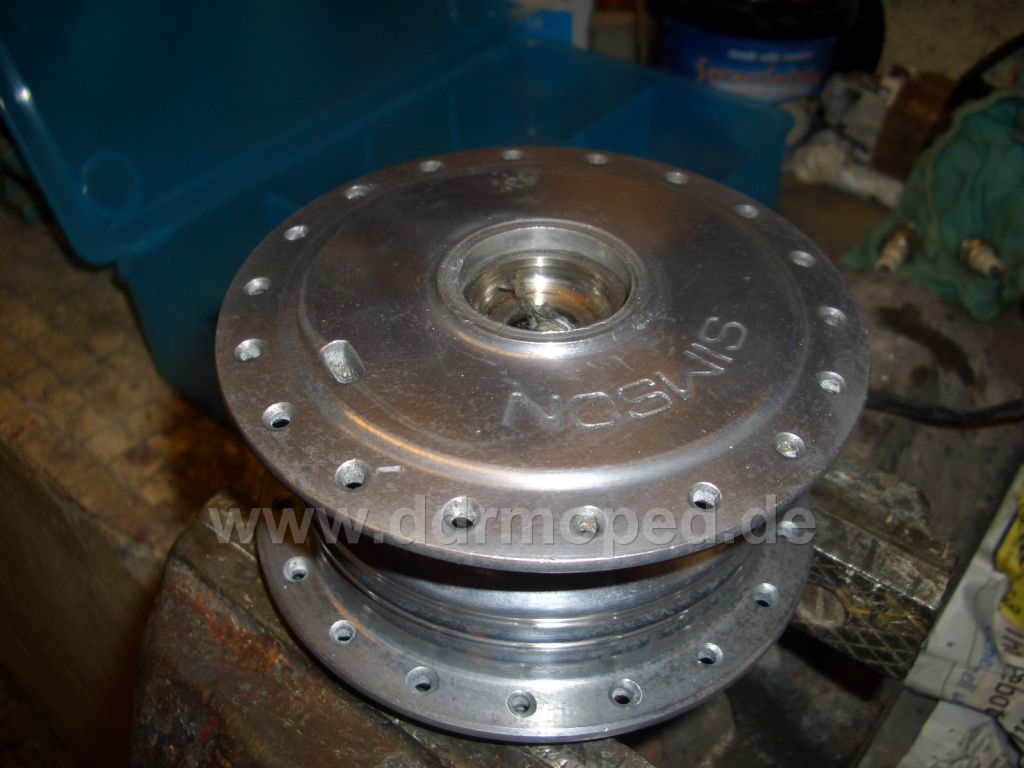

Die Radnarbe habe ich auch schon poliert, bin noch nicht so zufrieden.
Habt ihr eine Idee wie man die Kühlrippen vom Zylinder sauber bekommt?Ich hätte es mit einer feinen Drahtbürste gemacht.

Das sieht doch dann alles schon ein bisschen anders aus, wenns zerlegt und gereinigt ist. Als Hinterbaufederung solltest du dir einen Gummiblock organisieren, die Feder ist von der letzten SR2 E - Ausführung und macht dir wegen fehlender Seitenführung die Schwingenlagerung kaputt. (da hat ja auch schon mal einer dran rumgebraten, wahrscheinlich deswegen...)
Die Nabe mit dem SIMSON - Schriftzug ist auch von einem neueren Modell, denke ich, aber das weiß ich nicht so genau.
Beim Zylinder bin ich nicht zimperlich gewesen. Da der aus Grauguss ist und einiges abkann, habe ich mit Schraubendreher, Schlüsselfeile, Drahtbürste so lange rumgekratzt, bis alles lose weg war und habe ihn dann mit hitzebeständigem Lack schwarz angesprüht.
Ansonsten alles machbar. Ich weiß ja nicht, wie weit du es treiben willst mit der Originalität, aber bis hin zur Motornummer musst du nicht gehen , Vielleicht die Ausführung ohne Simmerring links an der Pedalwelle, damit es stimmig ist, aber sonst...
Aber das ist so eine Sache, für den einen ist es dann immer noch nicht richtig, wenn nicht alles perfekt so ist, wie am ersten Tag. Und darüber haben wir hier schon oft geschrieben. Das kannste glauben biggrin.gif biggrin.gif .
Weiter so, sieht gut aus.

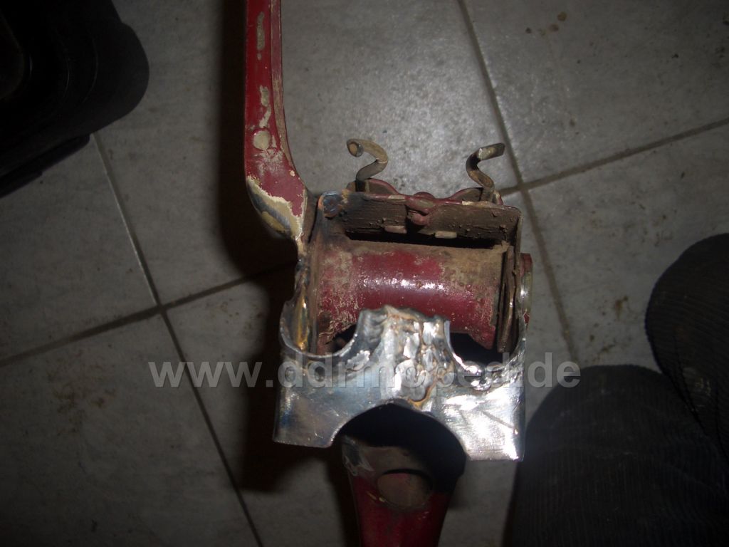

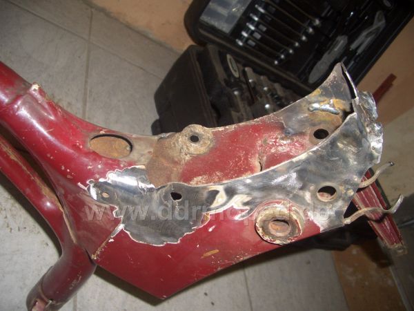

Hallo an alle!
Wollt mich mal wieder melden. Der Rahmen ist auch geschweißt,wo er verbogen war.

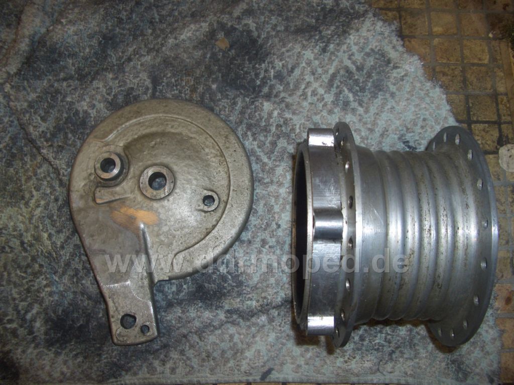

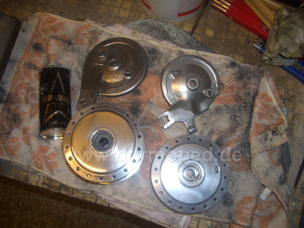

Habe noch die Radnarben poliert. vorher sah es so aus

Ich kann Dir nur raten erst abstrahlen den Rahmen und dann schweißen. Du wirst nach dem Strahlen immer noch irgendwo einen Haarriss entdecken. Ich habe bei meinem gestern 5 Risse entdeckt die unter dem alten Lack waren cry.gif und schweißen tut es sich auch besser thumbsup.gif
Gruß Tony

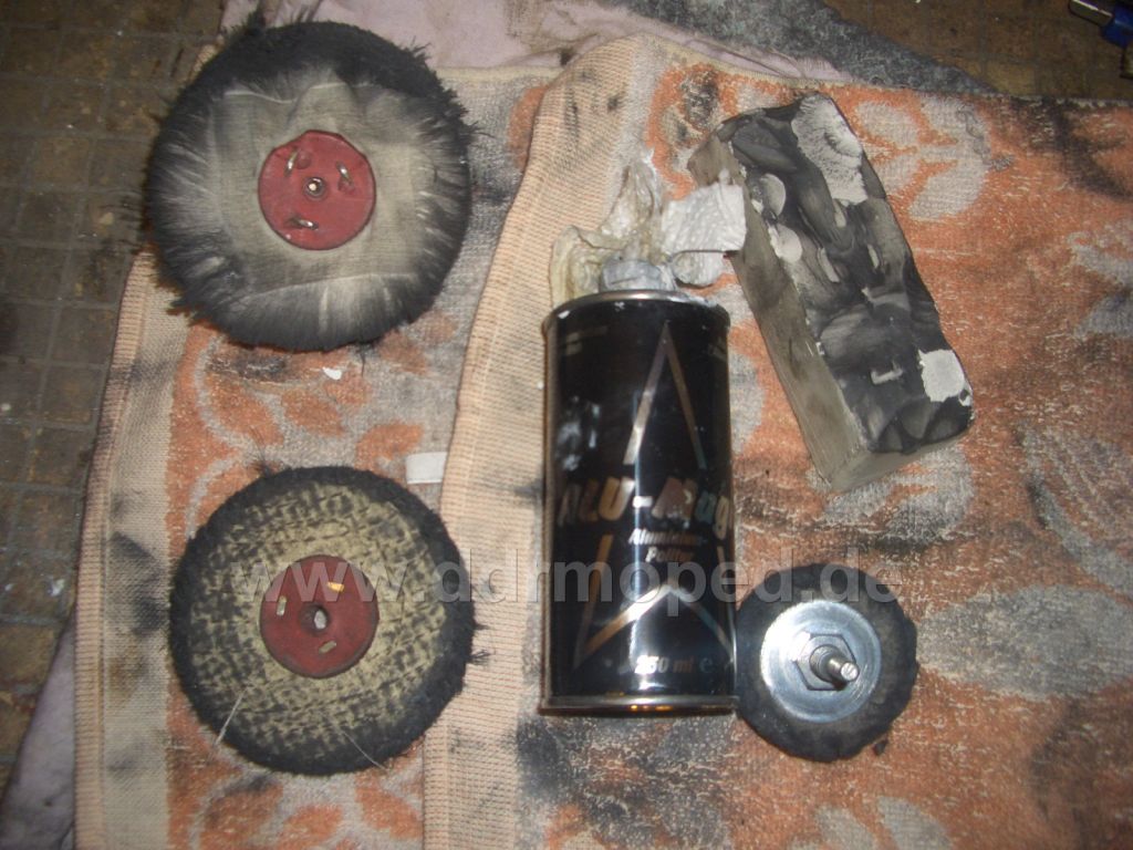

womit hast es so blank bekommen ?
schönen Gruß von der Küste
Tony
Emme
Geschrieben am: 25.02.2009, 20:47
Beiträge: 2295
Mitgliedsnummer.: 1836
Mitglied seit: 22.01.2009
Eigentlich braucht man nicht viel. Alu -Magic und ein Polierset. Habe es von Louis. cool.gif Ist nur ein wenig zu klein. dry.gif Bei Ebay gibt es andere Scheiben.
Gruß Schubi

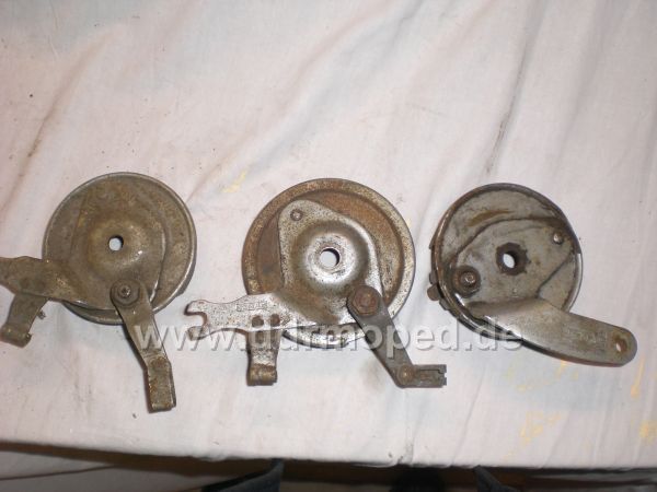

aha ja das probiere ich auch mal. Hab mir da mal die Paste und paar Scheiben bestellt. Damit werde ich mich mal an den Alufelgen probieren.
Nein Deine Bremsschilde sind für SR2E ich glaube ab 1963.
Die hier brauchst Du für 1957:
Gruß Tony
