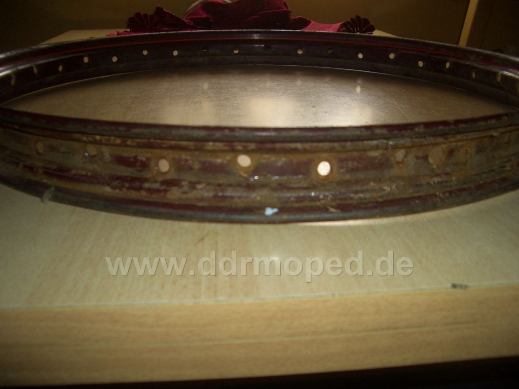

Hallo an alle!
Hab da mal ein kleines problem. Habe meine Hinterradfelge auf den Tisch gelegt und da sind ein paar schein stellen und kleine Beulen nach außen _uhm.gif
Muß die Teile ja zum Sandstrahlen schaffen

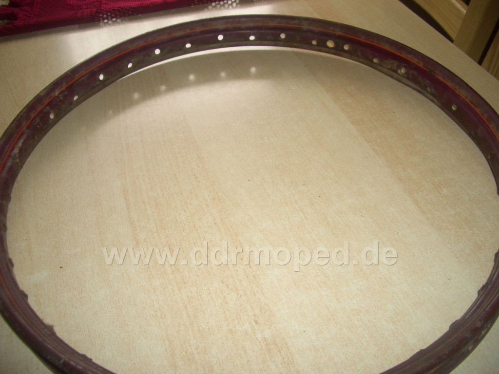

noch ein Foto

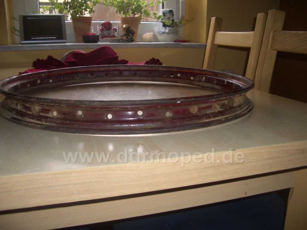

das letzte foto

Die Beulen nach außen schlägst Du mit dem Gummihammer auf einer geraden Unterlage (nicht auf Mutterns Küchentisch wink.gif ) oder drückst sie im Schraubstock zurück.
Den kleinen Schlag solltest Du beim Spannen der Speichen herausbekommen.

Hi Schubi,
Die bekommst Du locker wieder hin. Ich denke mal ich leg meine dann wieder weg cry.gif

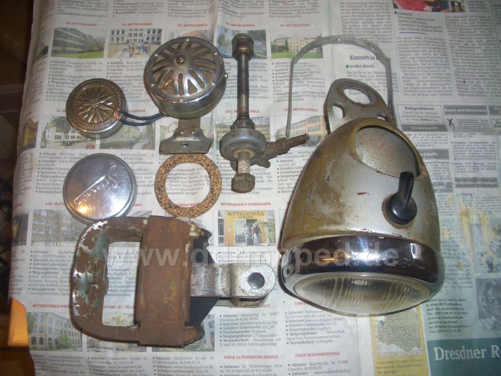

Hallo!
War heute auf den Teilemarkt im Ottendorf und man hat wieder was bekommen, so das es zum Orginal paßt. Schaut selber.
Gruß Schubi

die klingel gab es meiner meinung nach auch zu ostzeiten. is aber nicht vom sr...

Diamant Sportrad von 1956/57.
Hab ich auch im Keller.

Hallo an alle!

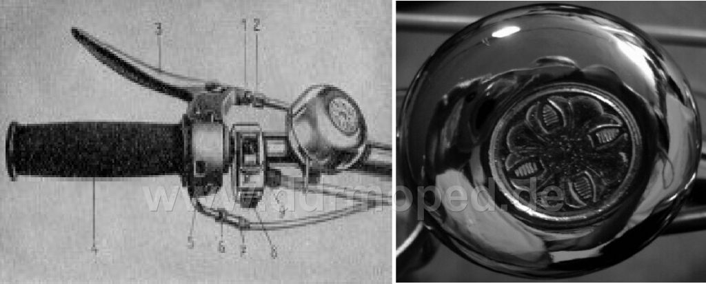

Laut Betriebsanleitung SR2 von 1959 gehört diese Klingel dazu:

Das mit der Klingel wird etwas Probleme bereiten.
Sonst hast aber du schöne Teile ergattert.

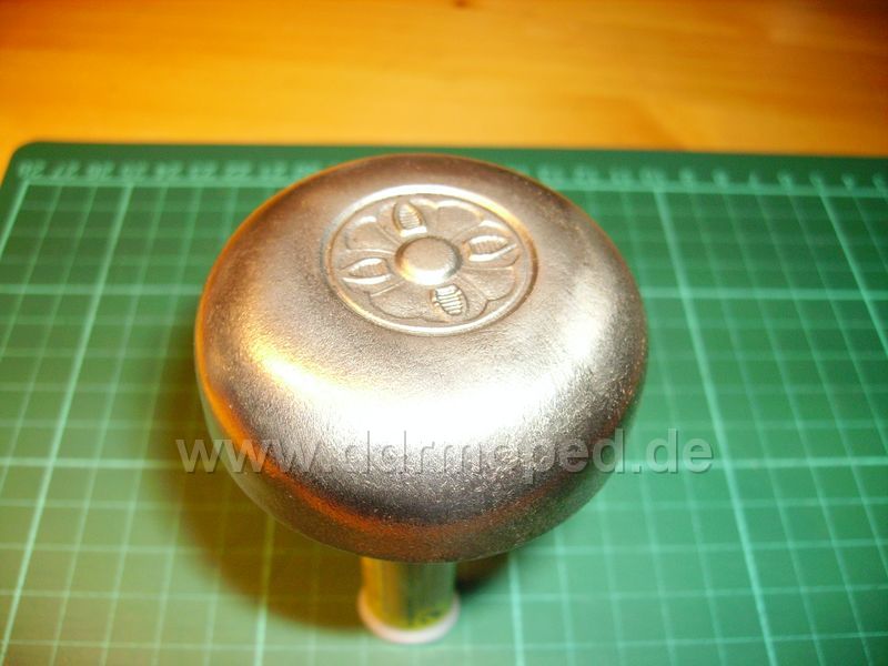

Auch wenn ich nicht danach gesucht habe, aber ich dachte für 3€ kann man das gute Stück ruhig mitnehmen. rolleyes.gif laugh.gif
