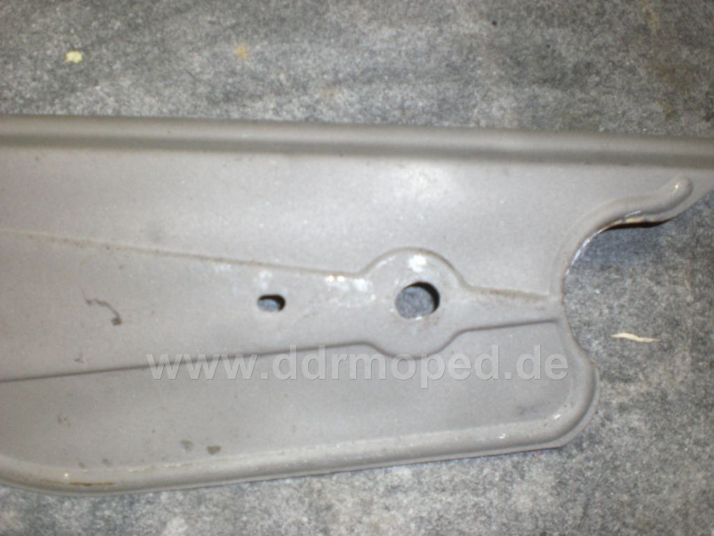

Hallo Esserfreunde,
außer der Reihe (war doch noch gar kein Freitag) war ich gestern mal wieder bei _clap_1.gif
Mein Kettenschutz war mal am 59´er dran und wurde deshalb durchgebohrt mad.gif

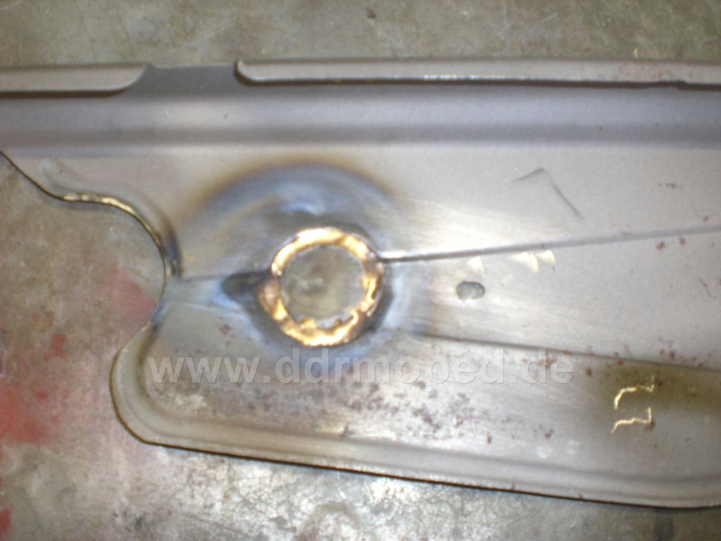

Dank Nils`s Aufklärung weiß ich ja nun, dass er an den SR2E gehört und da soll er nun auch ran aber ohne Loch und deshalb mußte ich ihm eine Kosmetik verpassen rolleyes.gif

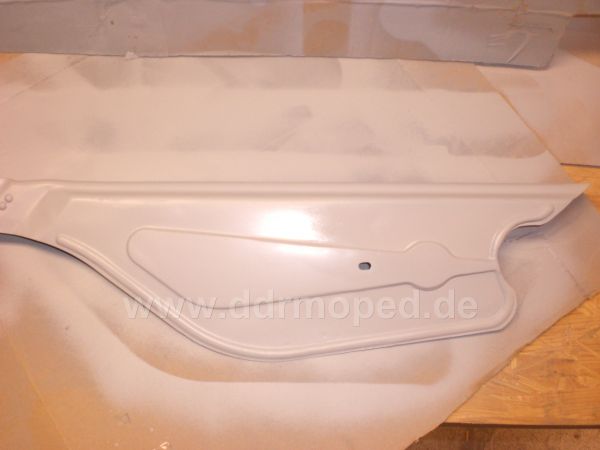

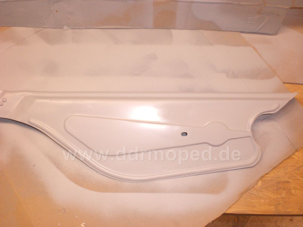

Dann noch glattgespachtelt und (wieder einmal) geschliffen und so sieht das Ergebnis aus.
Schaut Euch mal bitte die Kanten an. Ich bin mir nicht sicher ob die nicht zu scharf geraten sind hmm.gif
schönen Gruß Tony

Wie hast du das geschweißt? ohmy.gif Alle Schweißer die ich gefragt habe, haben kapituliert.

Hi Tim,
ich habe aus 2 mm Blech eine runde Scheibe gemacht und sie mit Hartlot eingelötet (von hinten laugh.gif ) und dann als es kalt war von vorne mit Hartlot aufgefüllt. Aber immer auf die Temperatur achten damit das Blech sich nicht verformt.
Vorne dann kannst aber auch das Knetmetall nehmen welches Du nicht magst _console.gif

Geschrieben am: 17.04.2009, 13:47
Ganz normales Hartlot oder welches für Alu? Hartlot wird doch bei über 800°C verarbeitet. Dann ist das Alu ja weg. hmm.gif
Wenn Deiner aus Alu ist dann kannst Du ihn mir schicken ich lasse das machen aber wir waretn erstmal ab wie meine Teile werden (die schon seit 8 Wochen weg sind beim Aluschweissen weep.gif ) dann sehen wir wie gut das wird.
Alu würde ich von hinten kleben und von vorne dann Knetmetall und glattschleifen, fertig. Norbert meint hält Bombenfest cry.gif

Geschrieben am: 17.04.2009, 13:52
Naja, bei mir ist es die leidige Stelle am Schwingenbolzen. Da ist wenig mit Knetmetall zu machen.

kannste da nicht von hinten ein dünnes Alublech gegenkleben mit 2K Kleber? Und dann von vorne glattmachen hmm.gif

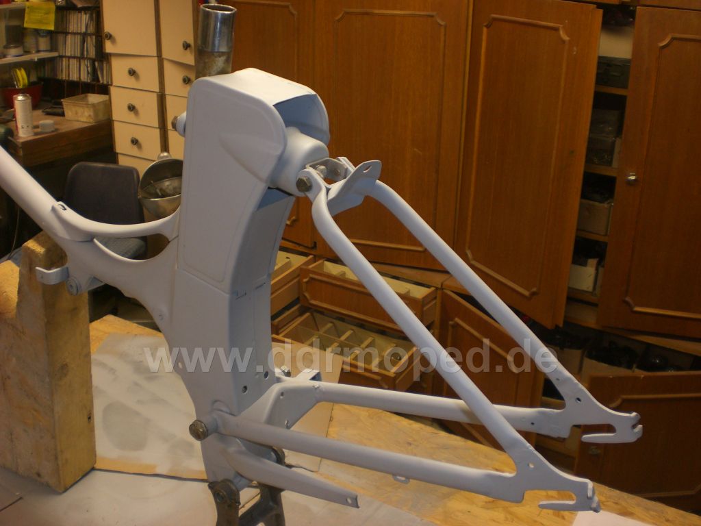

ich wollte Euch mal mein heutiges Werk zeigen.
Ich habe heute die Hinterradfederung montiert.
Ich stecke den Essi erst einmal zusammen weil ich schon mal sehr schlechte Erfahrungen gemacht habe wo ich erst lackiert und dann zusammengebaut hab. Da paßte nichts zusammen. Alles war verzogen und dann fehlte dieser Bolzen und jener. Mach ich nicht mehr. Ich muß noch erwähnen, dass er in der Längsachse gebogen war wie eine Banane sad.gif
Beim Probezusammenbau kann ich alles anpassen und richten und heute hab ich wieder gesehen, dass es richtig war. Ich mußte wieder biegen und richten was das Zeug hält. Der Essi muß mal echt gelitten haben. Er war bestimmt überladen da stimmte nichts mehr. mad.gif
Außerdem soll er org. werden und das gilt auch für die Kleinigkeiten wie Schrauben und Mutter mit 14´ er Schlüsselweite etc.

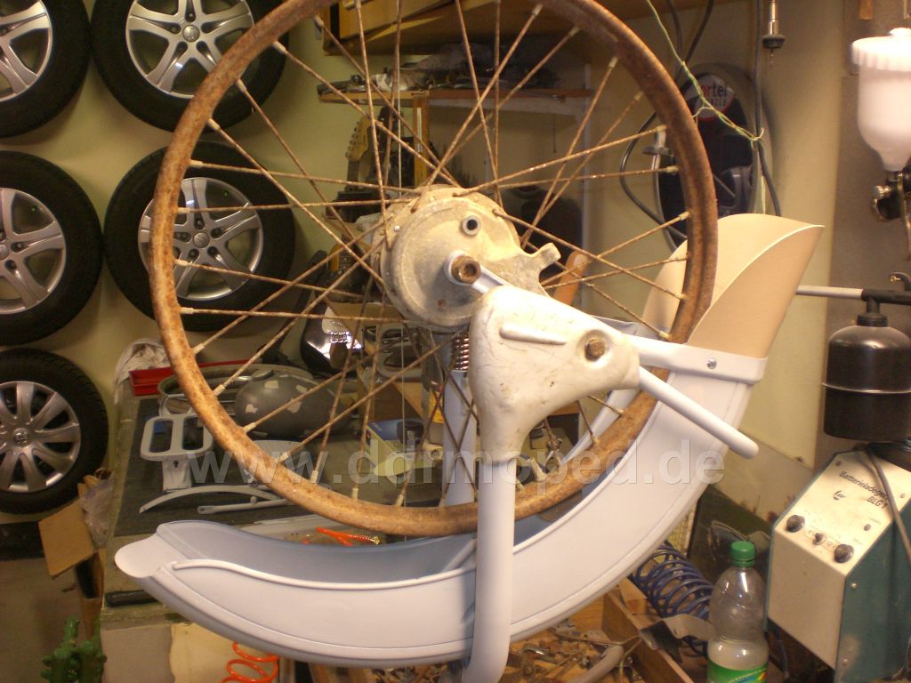

Dann habe ich mal die Vordergabel mit einem Musterrad zusammengeschraubt.
Gerade bei der Schutzblechmontage hatte ich das letzte Mal arge Probleme. Das war zum Schluß alles zerschrabt weil ich es in der falschen Reihenfolge zusammengesteckt habe und der Lack übertrieben dick war.
Dieses Mal darf nichts schiefgehen.
Auch hier hatte ich das Glück alle org. Schrauben zu finden bis auf die Kleinen vom Schmutzfänger dry.gif
Die Bleche sehen echt Sch... aus die werde ich spachteln und schleifen (wiedermal sad.gif ) müssen. Dann kommt Silberlack drauf.
