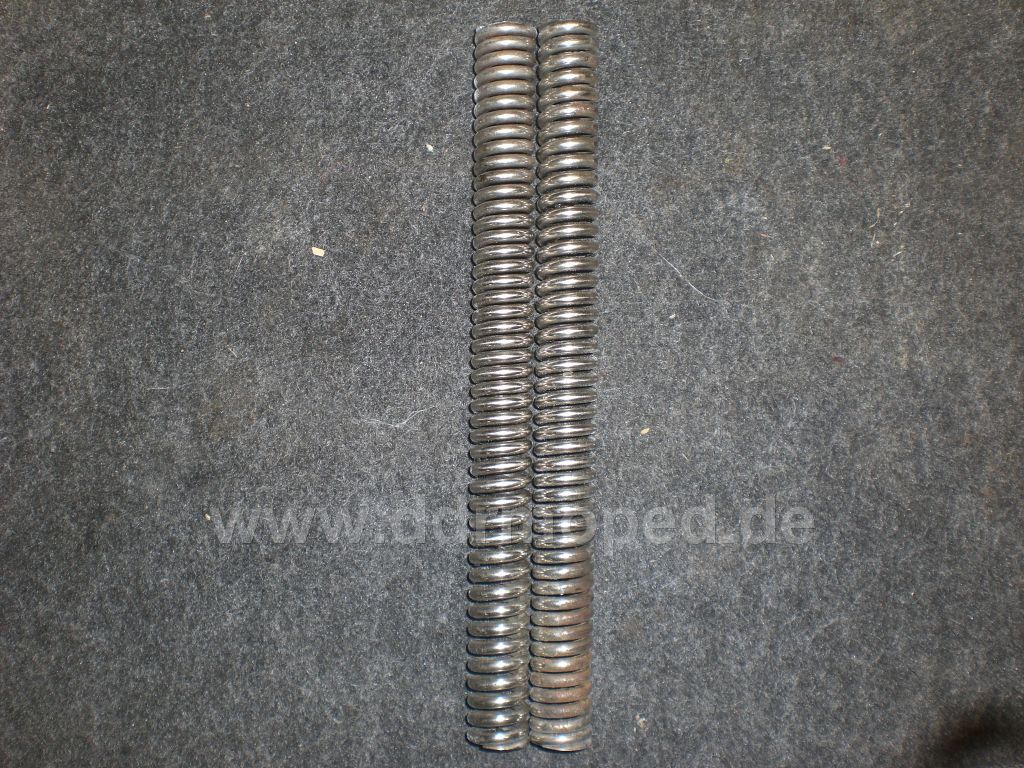

Mein Spezi meinte "nein". Zwei Sorten und aus.
240mm, dass dürften die 72mm Federwegfedern sein, ca. 190mm Länge bei 60mm Federweg.
...aber das Gedächtnis wird möglicherweise auch schlechter? hmm.gif , ...
Geschrieben am: 28.04.2009, 19:30
Tobi, vielleicht verwechselst Du auch was. Bei den Reibungsdämpfern Spatz, KR usw. gab/gibt es unterschiedliche Federn, die untereinander nicht austauschbar sind.

so gestern Abend war die Stunde der Wahrheit. Ich habe die Federn ausgebaut und nebeneinander gelegt. So unterschiedlich sie auf dem Foto weiter oben auch aussehen mögen ich kann jetzt keinen Unterschied mehr erkennen. Ich ahne bereits Böses und mache mich trotzdem an das Zerlegen einer Reservegabel SR2E weep.gif weep.gif weep.gif
Sie sind 240 mm lang!

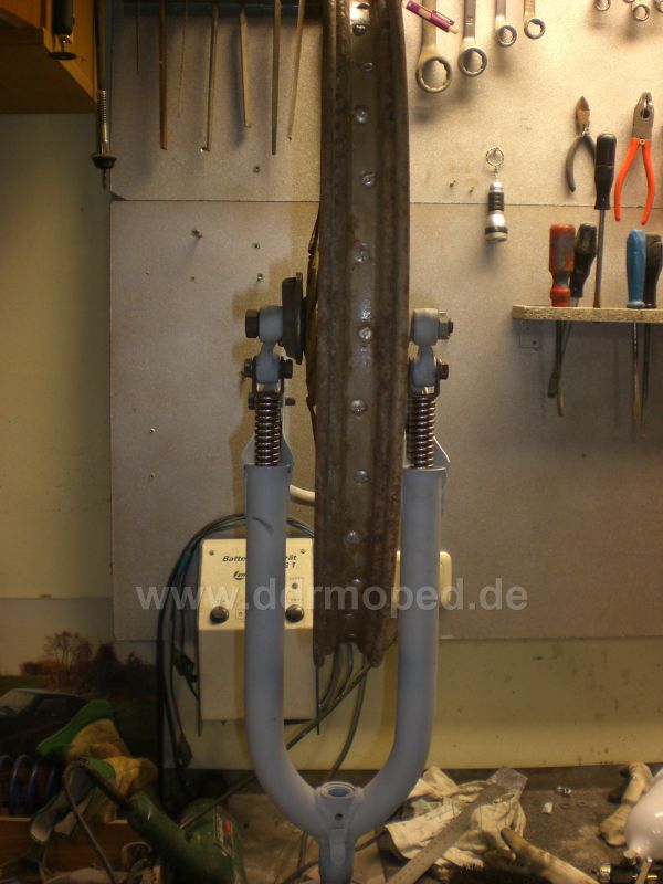

So, der kpl. andere Federsatz ist eingebaut. Ich bin begeistert wieviel Glanz unter einen 5mm dicken Keimschicht nach einem Benzinbad hervorkommt rolleyes.gif
Somit brauche ich also keine neuen bestellen denn die hier sind Sahne dry.gif
Aber das Problem ist damit leider nicht behoben auch wenn es etwas besser geworden ist sad.gif Der selbe Sch....eibenkleister
Stand der Dinge:
Der "sichtbare" Federweg auf dem Foto hier bemißt sich links auf 54 mm und rechts auf 56 mm. Das ist schon mal eine Differenz hmm.gif
Auf den folgenden Fotos ist zu sehen, dass das Rad auch unterschiedlichen Abstand zur Schwinge hat und, dass es wieder nicht senkrecht steht allerdings läßt es sich hindrücken und dabei ist zu sehen, dass sich die Federn in den Holmen seitlich wegdrücken lassen.
Ich vermute hier laufen einige kleine Problemchen zusammen was meint ihr? Die Schwinge hatte ich mal auf eine plane Fläche gelegt aber die ist auch nicht unbedingt symmetrisch und läßt sich ja hindrehen wie man will ist ja Büchsenblech. Am Ende wird sie ja an 4 Bolzen justiert und festgezogen und das zählt doch wie sie dann in der Gabel sitzt, oder? Die Rohrdurchführungen in einigen Selentlagern sitzen auch schief drin das könnte dazu führen, dass die Schwinge an diesem Lager etwas höher kommt hmm.gif hmm.gif hmm.gif

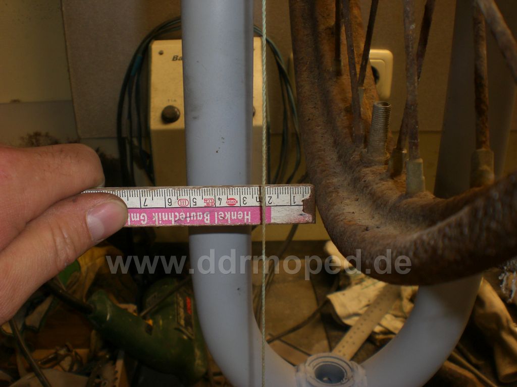

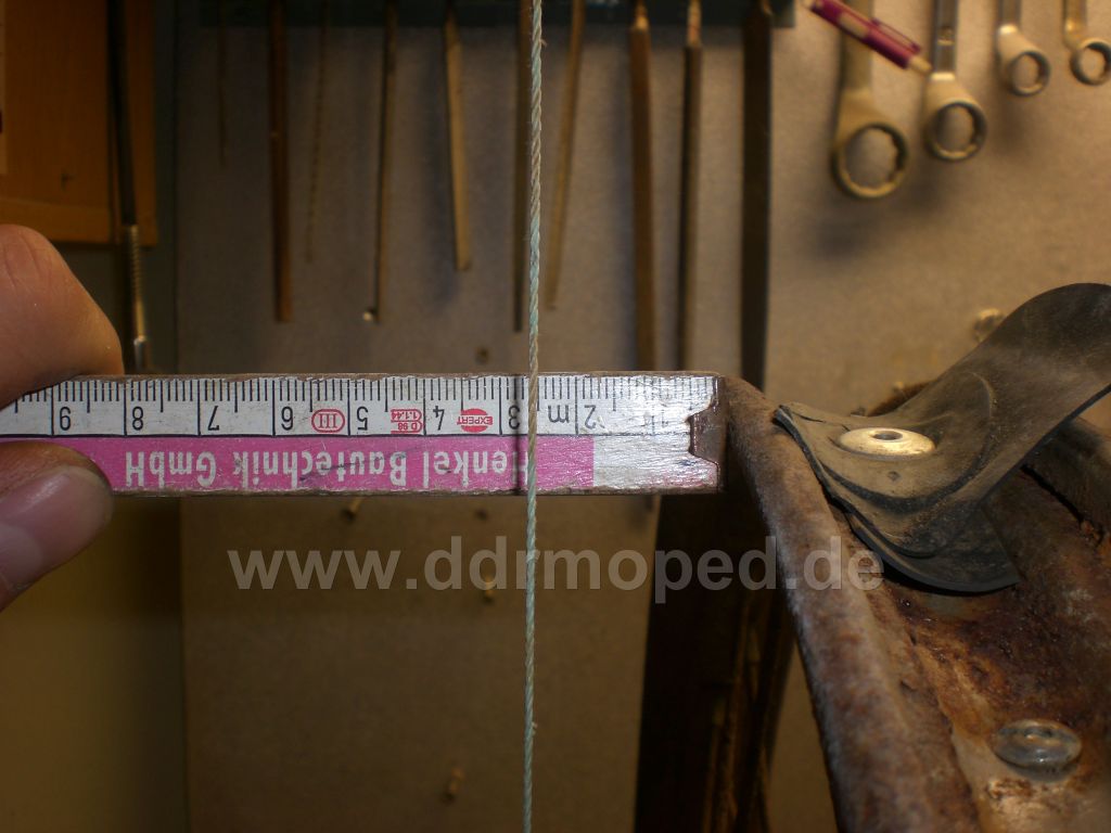

hier das Bild mit dem Abstand des Rades zur Schwinge links und rechts.....
schönen Gruß von der Küste
Tony
mobiler4
Geschrieben am: 29.04.2009, 08:51
Beiträge: 5298
Mitgliedsnummer.: 1733
Mitglied seit: 15.12.2008

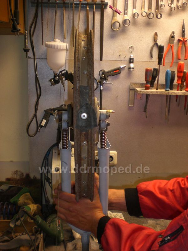

Ich habe mal wieder ein Lot daneben gehängt und man sieht, dass das Rad geneigt ist denn der Abstand zum Lot ist oben größer.....
Tony
mobiler4
Geschrieben am: 29.04.2009, 08:54
Beiträge: 5298
... als unten.
Ich habe beim Messen das Rad immer so hingedreht, dass ich an der selben Stelle der Felge messen konnte.
Tony
mobiler4
Geschrieben am: 29.04.2009, 08:57
Beiträge: 5298
Wenn man das Rad hindrückt sitzt es super. Die Federn in den Holmen bewegen sich dabei nach links.

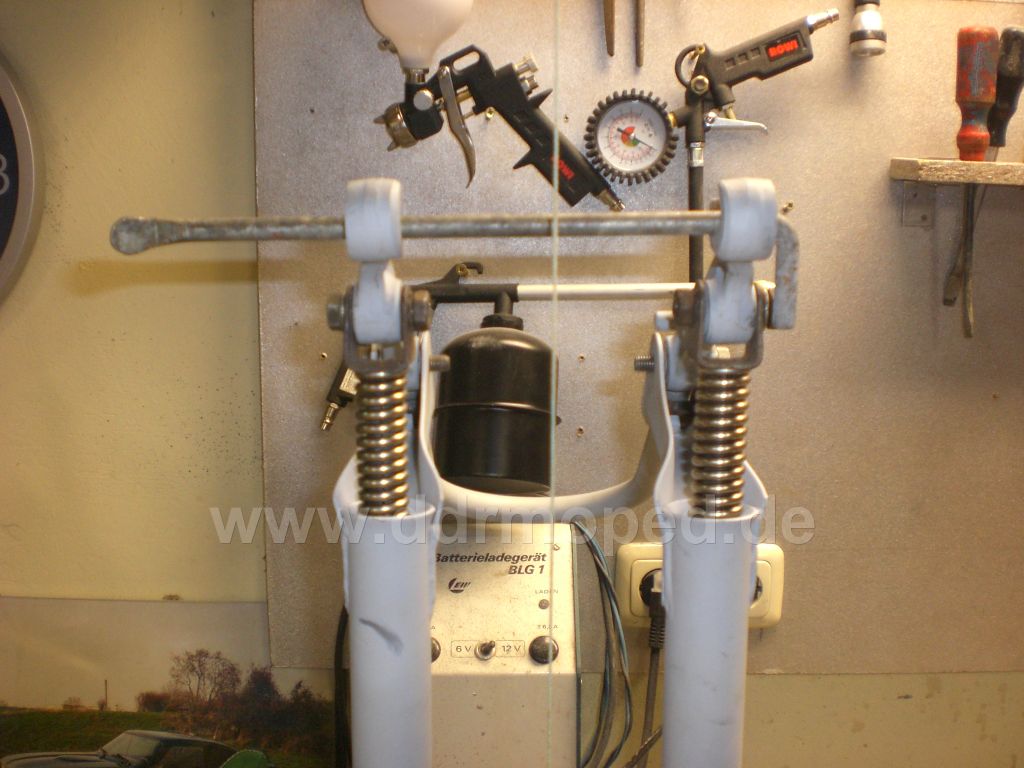

und zu guter letzt das Foto für Wolfgang mit festgezogenem Rad inkl. Tachoantrieb.
_uhm.gif _uhm.gif _uhm.gif _uhm.gif _uhm.gif _uhm.gif _uhm.gif Hilfe
Tony
Geschrieben am: 29.04.2009, 11:17
QUOTE (mobiler4 @ 29.04.2009, 10:01)

Hi Tim,
das täuscht auf dem Foto wie Vieles.
Es ist nur eine ganz kleine drin und habe ich den Abstand immer an der gleichen Stelle der Felge gemessen.
Gruß Tony
Tony
Wolfgang
Geschrieben am: 29.04.2009, 15:11
Beiträge: 2979
Mitgliedsnummer.: 195
Mitglied seit: 14.01.2006

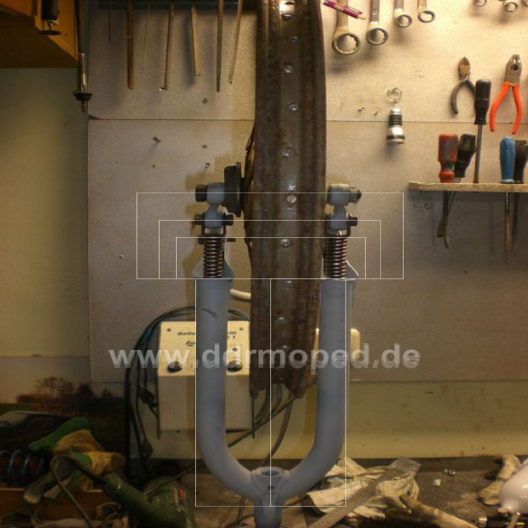

Was ist aus dem Foto zu erkennen? (Falls die Kamera das Bild nicht verzerrt hat).
1. Die Gabel ist verzogen. In der Ansicht der rechte Holm ist stark nach rechts geneigt. Daher steht das Rad schief.
2. Das Rad steht außer Mitte, da es wahrscheinlich nicht mittig eingespeicht ist.
Wenn Du es versuchsweise einmal andersherum einbaust, dann wird es nach links außer Mitte stehen.
