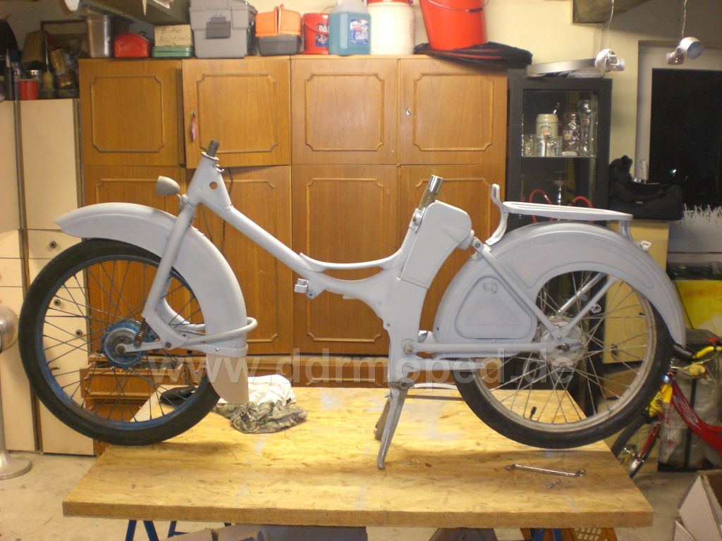

Leute es ist vollbracht und ich bin dermaßen erleichtert, könnt Ihr Euch gar nicht vorstellen. Das Ding ist gerade und paßt.
aber seht selbst.....

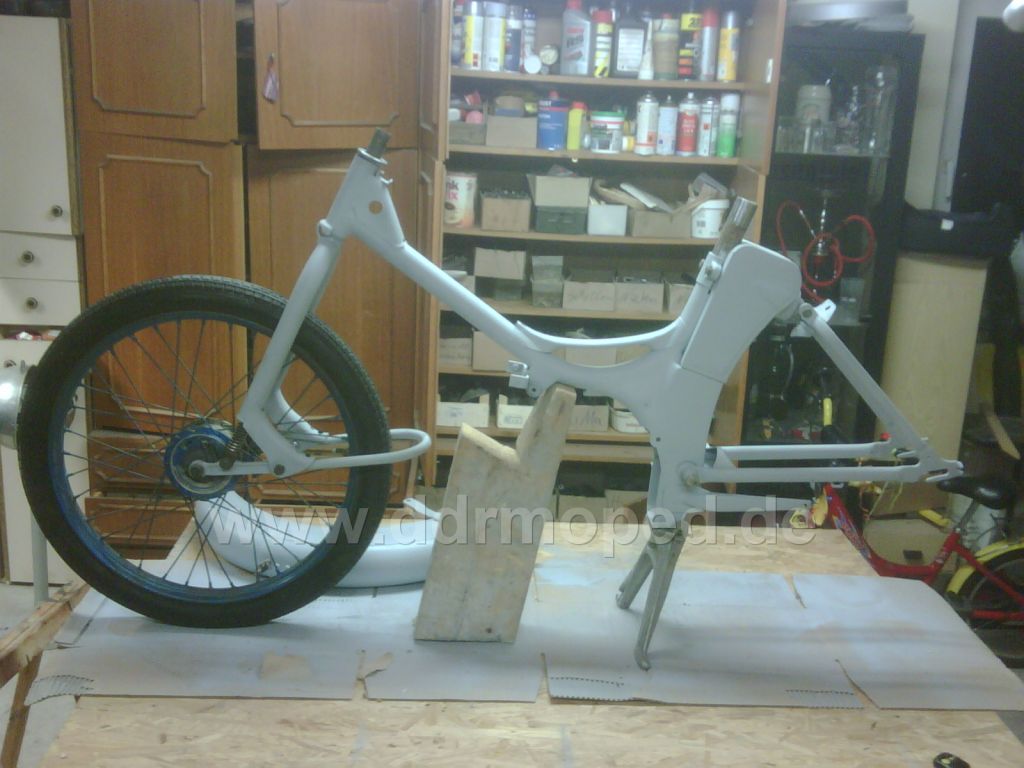

... und mein Abendwerk. Es ist nicht viel zu sehen aber glaubt mir ich habe etliche Stunden hinter mir und nicht nur heute cry.gif
schönen Gruß Tony

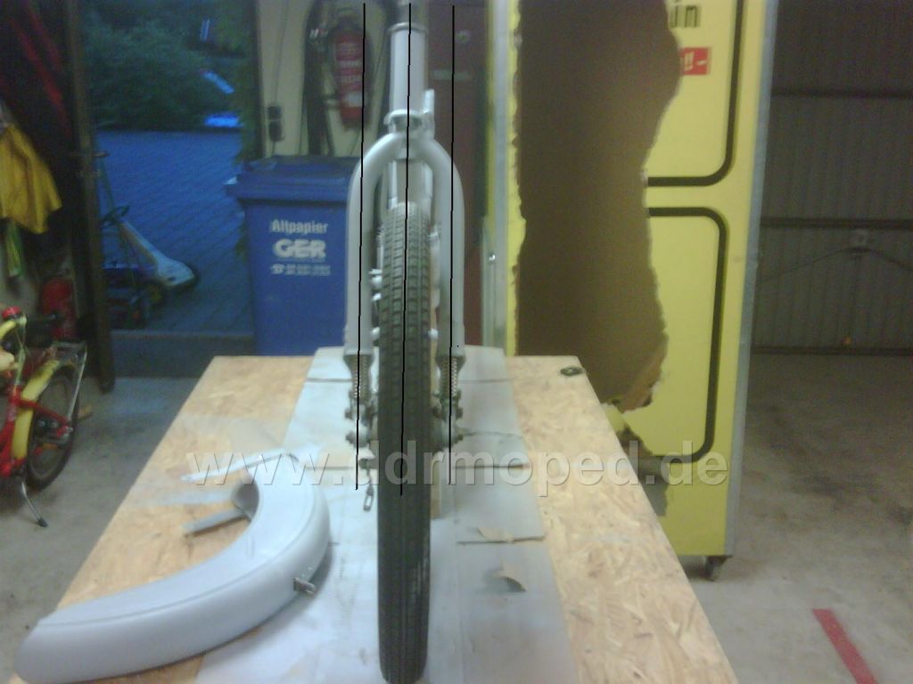

Geschrieben am: 22.05.2009, 23:29
Tony, auch wenn Du es nicht gern lesen wirst: Ich hab mir grad Dein Foto von der Gabel/Schwinge angeschaut und meine Gute wollte mir Gute Nacht sagen... Sie meinte ob meines Gesichtsausdruckes, ob ich eine Saure Gurke zuviel gegessen hab.... laugh.gif
Fotos können täuschen, aber so wie auf dem Foto gehts nich hmm.gif Geht garnicht. Das wird ein "Linkser" und spätestens in Evershagen liegst Du auf der Fresse. laugh.gif
Mach Folgendes: Vor dem Schraubstock von der Werkstattdecke ein Lot.. und dann setzt Du Dich ruhig mit einem Bier hin. Dann siehst Du es! thumbsup.gif Mach dazu die Decke/den Mantel ab. Die blanke Felge. Die Gabel kann man ausmessen, die zugehörige Schwinge nicht. Das ist Gefühl. Halte Dich an die Hilfslinien, die Dir Wolfgang gegeben hat!!
Es wäre schade, Du lackierst das jetzt so!

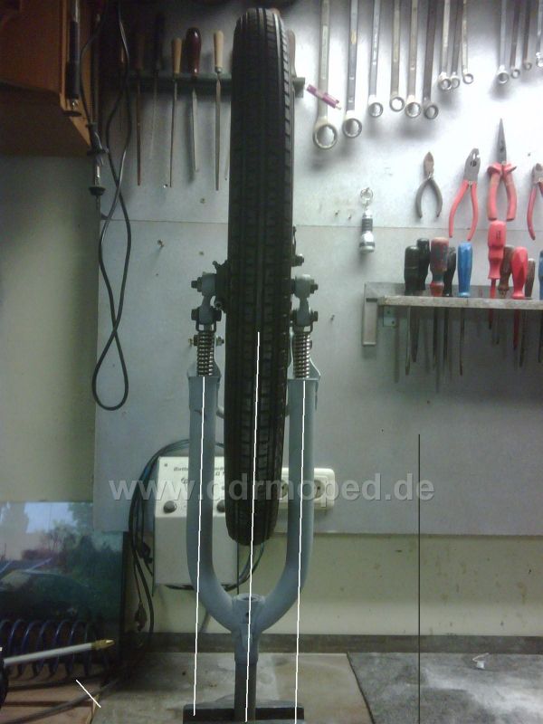

Moin Norbert, hmmm nu bin ich etwas verwirrt. Linkser hmm.gif wenn ich davor stehe (ohne Lot) funtzt das alles. Es sieht gerade aus auch im Rahmen schau mal hier:
Es ist nicht gerade eingespannt deshalb habe ich die Linien auch etwas schräg gemacht also es ist absolut parallel zum Rad.
Was meinst Du mit der Schwinge? Die prüfen mit dem Lot?

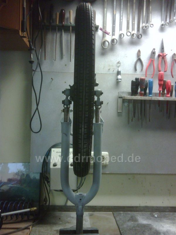

und hier etwas locker eingebaut:
Die Linien sind auch hier nicht senkrecht aber ich denke durchaus parallel zum Steuerkopf des Rahmens hmm.gif
schönen Gruß Tony

Geschrieben am: 23.05.2009, 10:36
Gut _console.gif , das letzte Foto sieht schon anders aus. thumbsup.gif Fotos können eben täuschen.

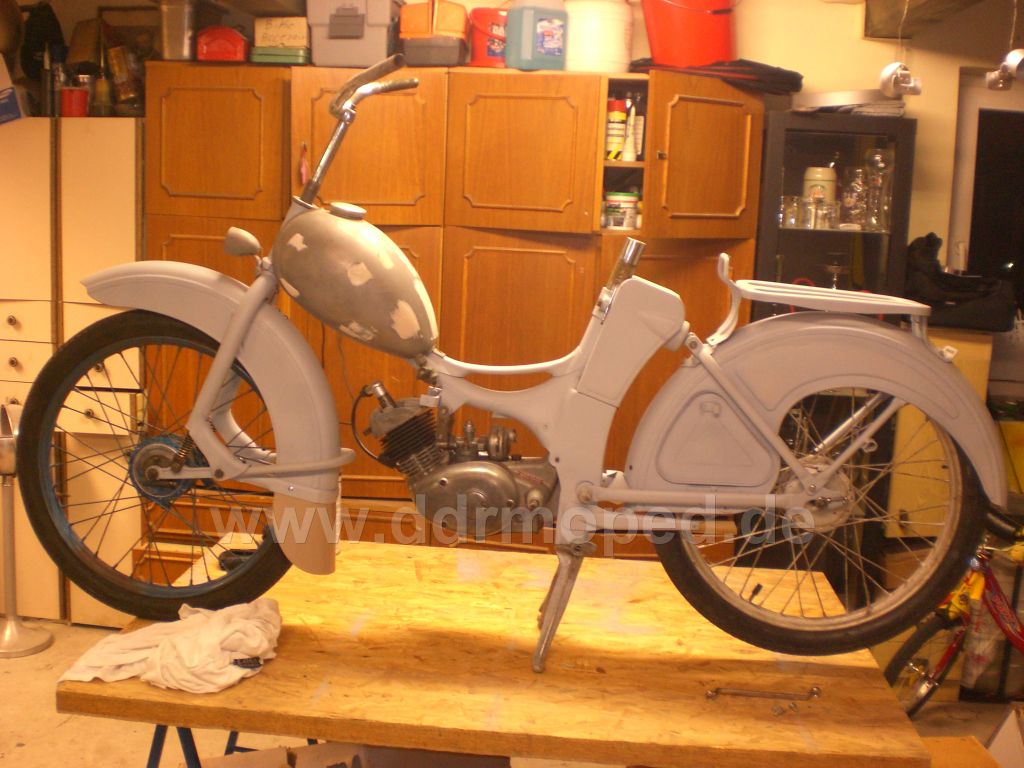

gestern war es soweit. Nach 7 Freitagen und einem Werkstoffeinsatz von 1 kg Spachtelmasse, 5 Bögen Schleifpapier, 1 Tüte Pfeifentabak und etlichen Flaschen Jim Beam wurde nun endlich das hintere Schutzblech fertig gestellt, geprüft und für gut befunden _clap_1.gif _clap_1.gif _clap_1.gif
Wir haben es natürlich gleich angebaut und meinen Essi auf die Beine gestellt und auch die sofort eintretenden Probleme der verzogenen Teile beseitigt! (War gar nicht so einfach das Rad hing natürlich schief drin sad.gif )
Vielen Dank Basti für Deine tolle Hilfe.
