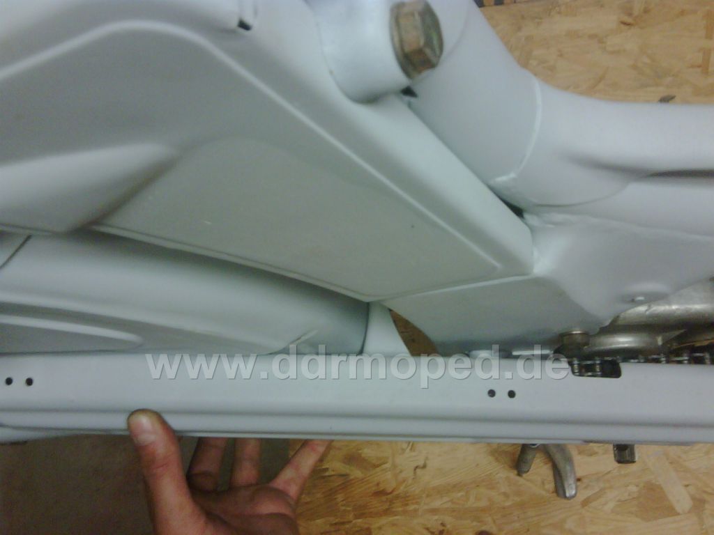

so ich war mal wieder etwas fleißig. Nachdem ich ja mit Basti festgestellt hatte, dass nun auch das Heckteil verzogen war habe ich mittels eines 150 cm Rohres die hintere Schwinge gerichtet und siehe da es funzt biggrin.gif nun läuft auch das Hinterrad gerade und konnte eingespannt werden thumbsup.gif
Das nächste Problem seht Ihr auf dem Foto. Könnte mir bitte mal jemand ein solches Foto machen wie der Kettenschutz von oben gesehen richtig sitzen muß? Am hinteren Schutzblech liegt er plan an aber vorne ohmy.gif Selbst wenn ich die zu dicke aufgelötete Blechscheibe ausfräse sodass die Schingbolzenmutter reinpasst (ins Fräsloch) liegt der Kettenschutz jetzt schon an der seitlichen Befestigung an hmm.gif

hasd du den Schwinghebelbolzen mit der Mutter auf der anderen Site oder?
Ich habe einfach die 2 Löcher der hinteren Kotflügelbefestigung an der Schwinge etwas ausgefeilt damit der Kotflügel etwas weiter nach inks aus kann. Vielleicht ist es ja bei dir auch so.
Oder hast du da noch Luft und es geht am Kopf des Bolzens an?

nein die Mutter ist schon rechts aber das ist auch nicht das Problem. Am Kotflügel kann es auch nicht liegen der sitzt mittig.
Mir ist gerade vorhin wo ich den Tank fertig gemacht habe (juhu das letzte Spachtelteil fertig _clap_1.gif ) aber aufgefallen, dass die rechte Seite der Schwinge weiter raus muß (Speichenschloß passt auch nicht ganz rein). Ich habe ja zum Testzusammenbau ein altes Hinterrad drin und da fehlt neben dem Bremsschild die schmale Mutter. Also nun drückt die Schwinge gegen den Bremsschild und kommt so etwas zu weit nach innen und zieht deshalb den Kettenschutz zu weit rum, denk ich hmm.gif . Leider ist im Hinterrad ne kurze Vorderachse drin, weiß der Teufel wie die da reinkommt hmm.gif so dass ich es mit der Mutter nicht mehr ausprobieren konnte weil dann der Kettenspanner nicht mehr raufpasst sad.gif aber das teste ich noch aus rolleyes.gif
Hilfe Basti ich brauch ein Hinterrad laugh.gif dein Vorderes hab ich ja nu schon denn kannst mir auch den Rest reinhauen laugh.gif laugh.gif

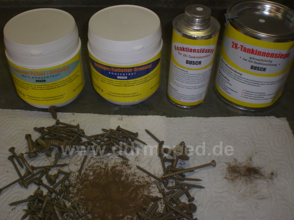

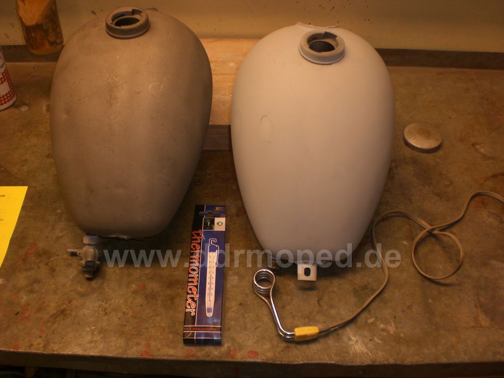

Die Tankinnenversiegelung. Meine Tanks lagen oder standen viele Jahre rum mit altem Sprit und sahen von innen sch... aus weep.gif
Ich besorgte mir das Tankversiegelungsset von Busch für 35,-€ und da das für 4 - 5 Tanks reicht habe ich eine Innenversiegelung weiterverkauft, d.h. also ich habe für jemand Anderen einen Tank mit gemacht.

Das Tankversiegelungsset!
Kann ich im Übrigen sehr empfehlen thumbsup.gif was die Verarbeitung anbelangt. Alles was in der Anleitung steht tritt auch ein das hat man ja nicht immer.
Die Tanks hatte ich im Vorfeld in Decken eingewickelt schon mit einigen Schrauben etliche Stunden im Betonmischer laufen lassen um den Rost mech. zu lösen.
Das Ergebnis:

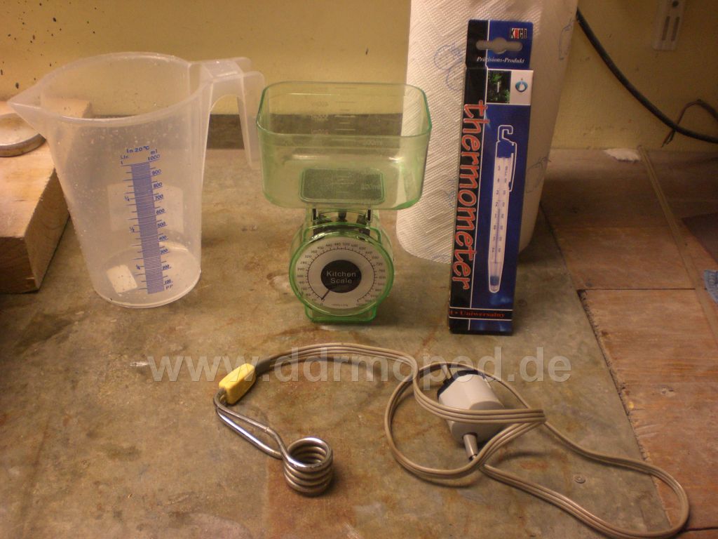

Ich möchte Euch (denen die es noch nie gemacht und Interesse dran haben, einmal im Einzelnen ausführen wie ich das gemacht habe.
Wolfgang hat das hier klick im Forum schon einmal sehr schön ausgeführt und war damit auch Beispiel für meine Aktion dry.gif
Diese Utensilien und andere Kleinigkeiten wie kleine Behälter, Folie, Klebeband, alten Tankdeckel, alten Benzinhahn, Putzlappen etc. sollte man bereithalten denn es ist eine ziemliche Sauerei sad.gif
