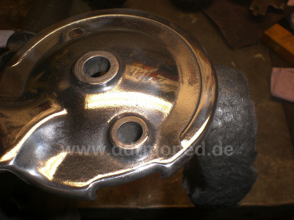

Nun der 3. und letzte Arbeitsgang. Die Filzscheibe mit sehr harter Polierpaste.
Einmal schön wieder mit Druck alles abdecken und es glänzt wie verrückt, ein Traum rolleyes.gif das hat so ca. 15 Minuten gedauert
Achso, zwischen den Arbeitsgängen immer die vorherige Paste mit Bremsenreiniger entfernen wink.gif

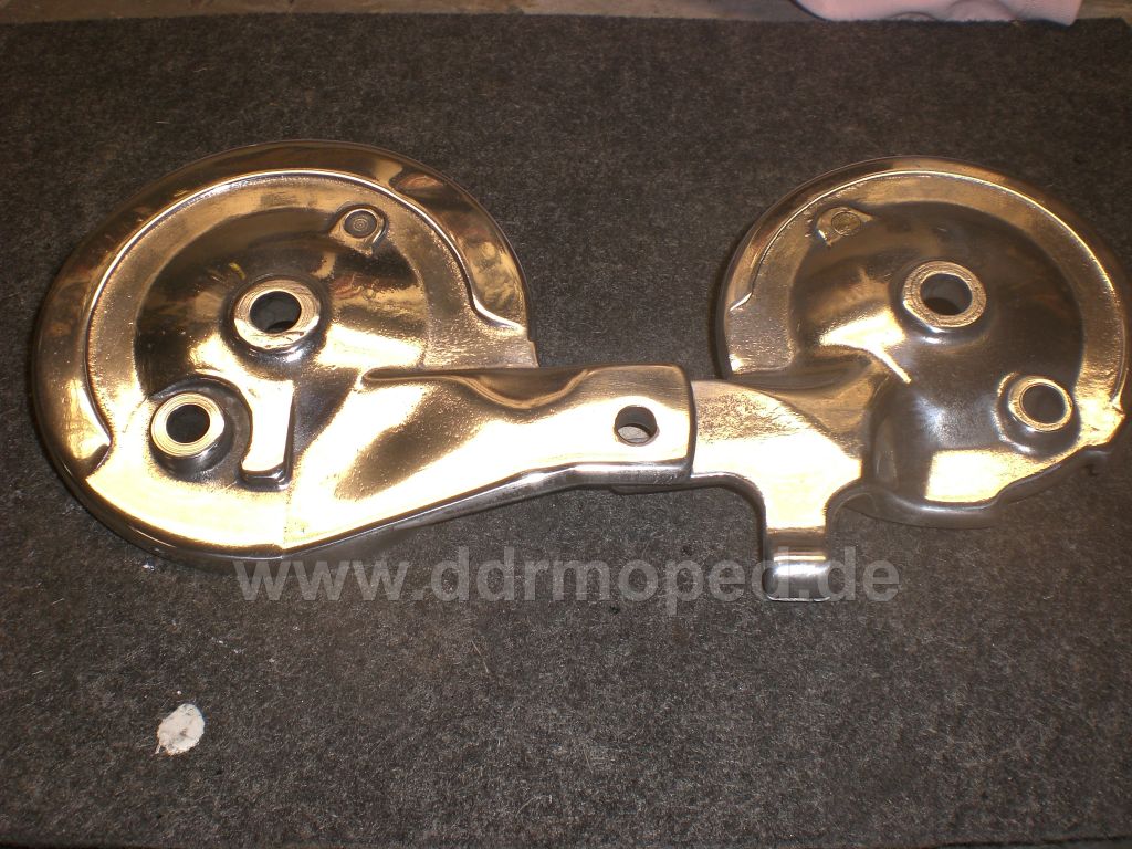

Nach ca. 4 Stunden heutiger Arbeit hier mal das Ergebnis rolleyes.gif rolleyes.gif rolleyes.gif
Irgendwie hat es Spaß gemacht auch wenn mir vom Schleifen die Pfoten weh tun, cry.gif aber wenn nun schon alles verchrohmt und verzinkt und neu lackiert ist dann darf auch das Alu glänzen.
Mann oh mann wenn ich so weiter mache bring ich zum UT4 mein Fahrrad mit denn so wird mein Renner nicht fertig weep.gif
schönen Gruß Tony

laugh.gif Tony, ich kenne das laugh.gif Ich hab das mal mit Seitenblechen durch.
Der Nachteil ist: nicht jede Bohrmaschine bringt die nötige Drehzahl. Es wird heiss und es stinkt und macht wahnsinnig Dreck. Ausserdem richtet man das vordere Lager der Maschine durch den Druck, den man aufwenden muss, regelrecht hin.
Und jetzt musst Du den Glanz konservieren, was bei einer Bremsankerplatte, die warm wird, nicht einfach sein wird. Da kann ich Dir auch keinen Tip geben. Vielleicht weiss ja Einer was hmm.gif

... ja stimmt Dreck macht es und stinken tut es auch thumbsup.gif einfach geil laugh.gif
Glanz konservieren hmm.gif ja wäre toll wenn es lange so blank bleibt, wird es wohl aber nicht wenn nicht noch etwas getan wird haste wohl Recht.
schönen Gruß Tony
PS: meine Finger tun immer noch weh tongue.gif

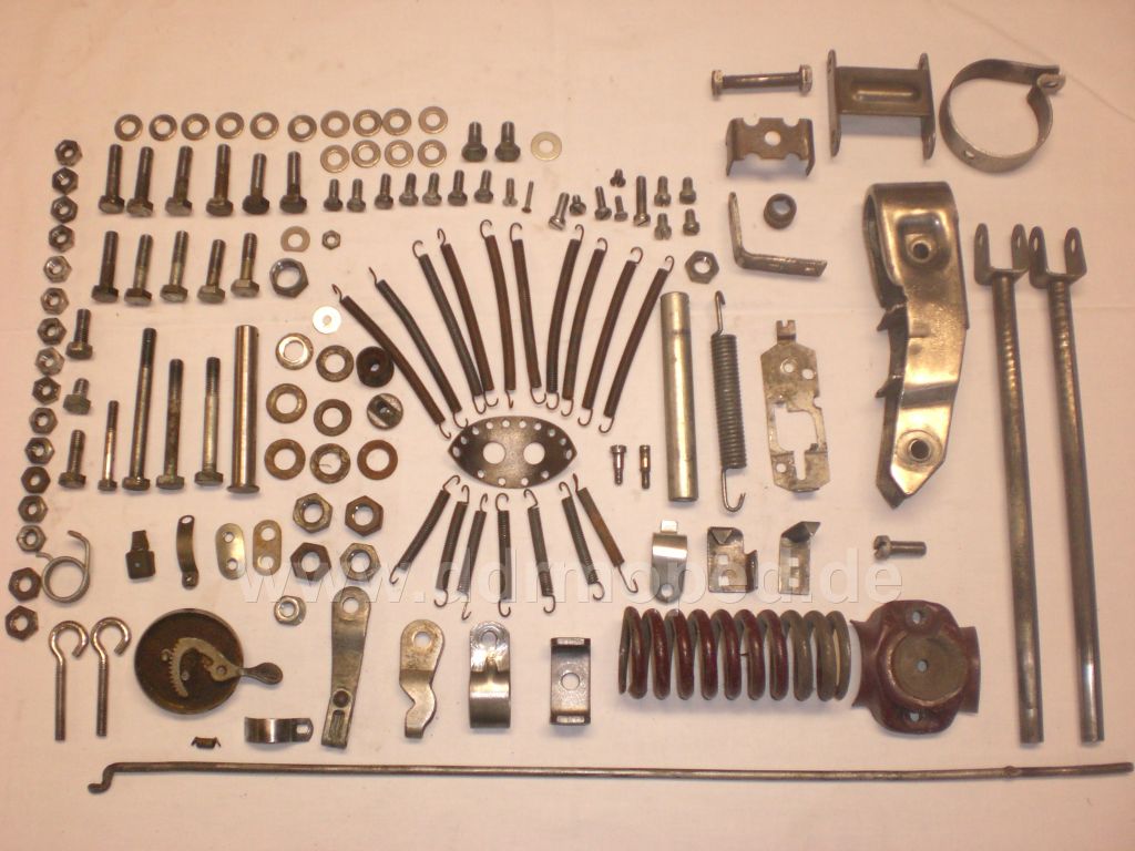

Hallo Esserfreunde,
so ich war mal wieder fleißig und konnte nicht aufhören habe ne Menge geschafft heute; schwitz dry.gif
Aber nun möchte ich mal wie versprochen meine Glitzersachen präsentieren mehr werde ich nicht schaffen denn mein upload hier zu Hause ist mehr als miserabel und ich werde zwischendurch was essen und duschen gehen bis die Bilder hochgeladen sind laugh.gif
Die Zinkteile hatte ich zwar schon um Urzustand gezeigt aber der Vollständigkeit halber......so sah es aus...
schönen Gruß von der Küste

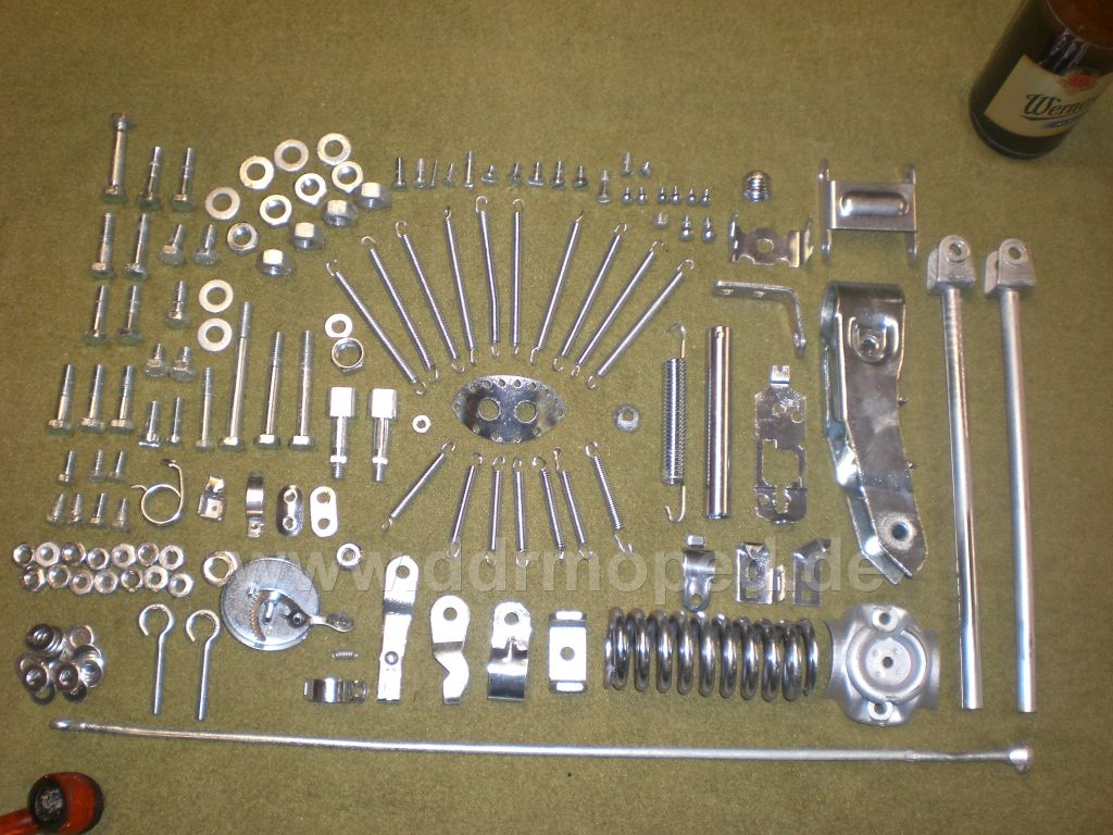

...und so sieht es nun aus. Es ist Blauzink und hat alles zusammen 55,- € gekostet. biggrin.gif
Ich muß dazu sagen, dass einige Teile nicht ganz so glänzend geworden sind wie erhofft aber darauf wurde hier im Forum ja schon oft hingewiesen, dass die Teile richtig mit Schleifpapier usw. richtig vorpoliert werden müssen. Hab ich zwar gemacht aber im Säurebad vor dem Galvanisieren haben sich wohl noch viele Rostnarben ans Tageslicht befördert und dann wird die Oberfläche rau weep.gif
Also bitte genau und penibel arbeiten dann bekommt Ihr auch entsprechende Resultate thumbsup.gif
Aber im Großen und Ganzen hat die MetallveredelungBlümich GmbH in Freiberg ganze Arbeit geleistet. Hat 4 Wochen gedauert smile.gif
Ich werde die paar Teilchen neu machen lassen wenn ich das Paket für das 57`er Projekt verschicke....

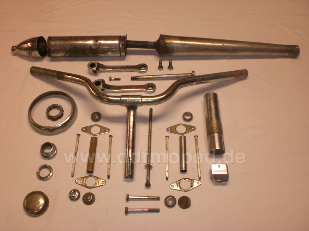

So und das sind die Teile die ich verchrohmen lassen habe.
Der muß kpl. zerlegt, ausgebrannt bis zum Letzten und penibel gereinigt werden dann machen die den auch fertig thumbsup.gif
Ich muß dazu sagen, bevor über mich als von Norbert geouteter Detailneurotiker, hergezogen wird: Die Klingel gehört nicht zu diesem Projekt und die Auspuffschelle habe ich nun doch verchrohmen lassen das paßt besser dazu ph34r.gif
Eine Schraube für den Spiegel habe ich wieder rausgenommen. Und ich habe 2 Bolzen mehr verchrohmen lassen für 2 weitere Pedalarme.

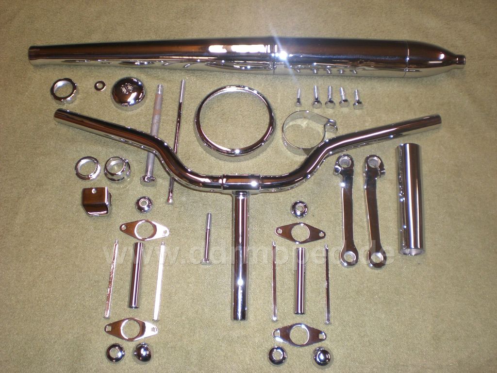

Ich habe mir diese Teile echt lange angesehen und kann gar nicht genug kriegen, freu biggrin.gif
Ich bin echt zufrieden mit der Arbeit von Blümich. Es sind zwar am Auspuff einige ganz kleine Beulchen zu erkennen aber das Teil war so was von beulig, dass es echt Klasse geworden ist und ich finde es darf zu sehen sein wenn Altteile aufgepeppelt wurden dry.gif
Das Ganze hat 315,- Euronen gekostet und hat ebenfalls 4 Wochen gedauert.
Es ist Nickel drunter und der Chrom ist dermaßen satt, dass ich Schwierigkeiten haben werde den Auspuff zusammen zu kriegen.

Nun ja Jörg, Du mußt in Betracht ziehen, dass es sich um alte ja z.T. Schrotteile gehandelt hat und due Galvanik rechnet nach Stunden ab nicht nach Objekt.
Ich kann mir gut vorstellen wie lange die alleine am Püff geschliffen und poliert haben und dann die vielen Kleinteile die machen es auch aus denke ich hmm.gif
