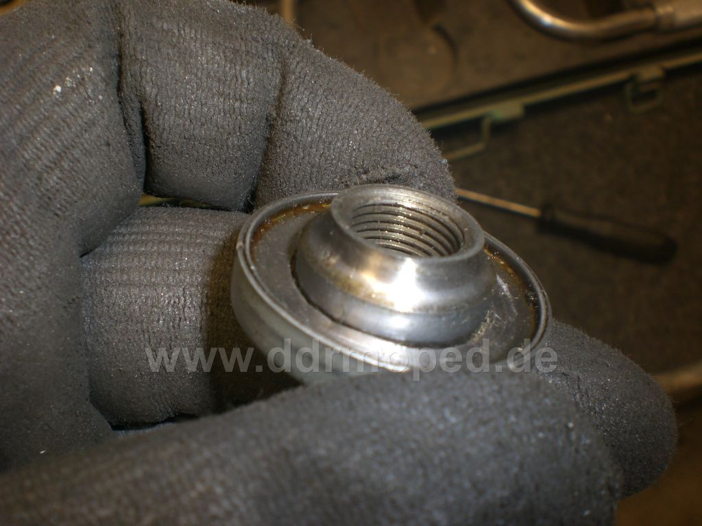

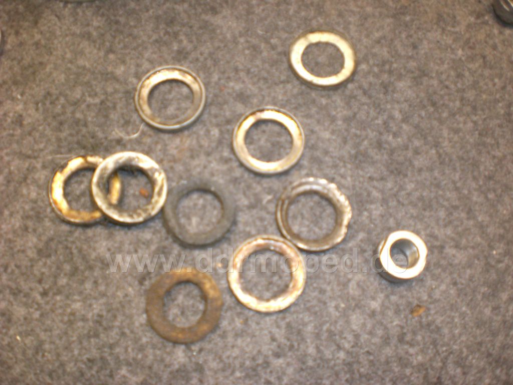

Ich habe hier schon sehr oft gelesen, dass Viele diese Teile suchen weil die Alten hin sind. Ich habe ja nun mehrere Achsen ausgebaut auf der Teilesuche und benötigte ja nun auch 4 Staubkappen, da die Alten echt schlimm aussahen.
schönen Gruß von der Küste
Tony
mobiler4
Geschrieben am: 08.12.2009, 09:20
Beiträge: 5298
Mitgliedsnummer.: 1733
Mitglied seit: 15.12.2008

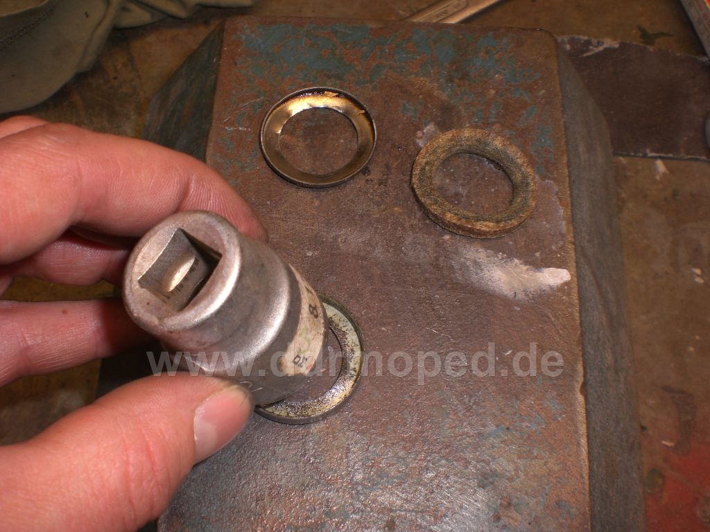

Sie wollte allesamt nicht im Guten raus also mit einem großen Schraubendreher und einer Holzunterlage rausgehebelt. Sie verziehen sich dabei natürlich an den Stellen wo man drückt aber das läßt sich kaum verhindern.
Ich habe sie dann als ich die raus hatte mittels eines kleinen Schraubendrehers auseinandergedrückt, getrennt und gereinigt.
Auf die Richtplatte gelegt und mir die richtigen Nüße rausgesucht und damit dann wieder in Form gebracht. Das geht alles ganz einfach. Für die Staubkappe mit Tachomitnehmer muß es eine Andere Nuß sein wink.gif
Die Filze habe ich mit einem Tuch nur gereinigt und abgerubbelt dann geht es wieder.
Tony
mobiler4
Geschrieben am: 08.12.2009, 09:26
Beiträge: 5298

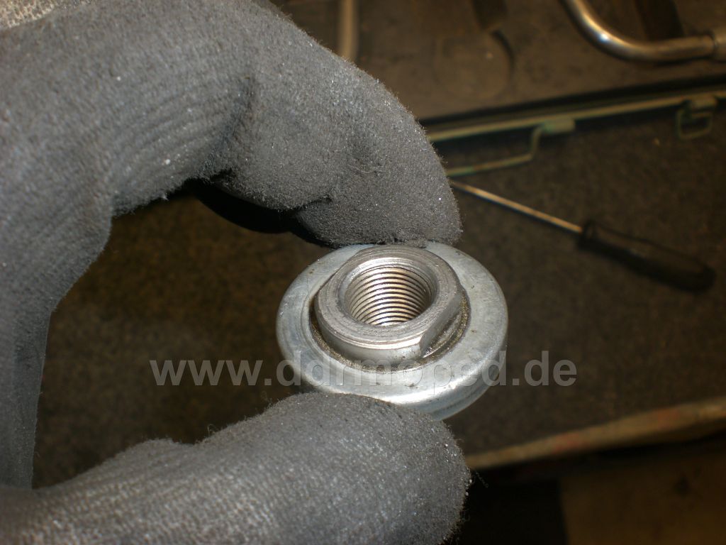

Nachdem alles schön glatt und sauber gemacht wurde legte ich den Filz wieder ein, Scheibe drauf von hinten und "leise" mit dem Schraubstock sachte und gerade wieder zusammengedrückt.
Dann habe ich den Konus probehalber reingesteckt um zu kontrollieren ob die Geschichte etwas abdichtet. Man merkt ja dabei ob der Konus am Filz schleift oder nicht. Die Durchmesser der Scheiben und der Filze sind keineswegs gleich groß ermm.gif
Wenn also nicht richtig angedichtet ist legt Ihr die Staubkappe noch einmal auf die Richtplatte und klopft die kleinere Scheibe mit der Nuß noch etwas tiefer rein. Der Filz kann nicht nach außen aber nach innen und dichtet dann beser ab thumbsup.gif
Tony
mobiler4
Geschrieben am: 08.12.2009, 09:31
Beiträge: 5298

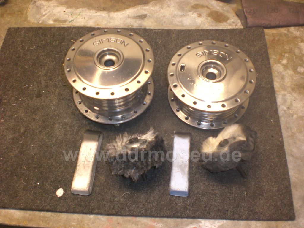

Moin Esserfreunde,
so nun ist auch Arbeitsgang 2 und 3 fertig wobei ich zum Schluß die Filzscheibe zerlecht habe. Die ist innerlich so heiß geworden, dass der Filz mir um die Ohren flog ohmy.gif
schönen Gruß Tony
