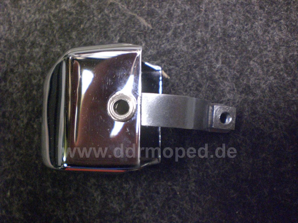

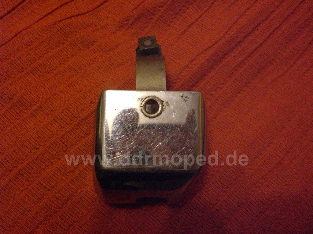

So Wolfgang da ist ein alter Schalter laugh.gif den ich noch gefunden hab denn der Andere ist ja schon zerlegt und verchrohmt dry.gif
Das Löchlein ist im Durchmesser 4,3 mm im Niet selbst also ohne schätze ich mal 4,5 mm. Die Wandstärke beider Teile zusammen betragen 2 mm.
Der Niet sieht aus wie eine per Spezialzange zusammengedrückte Kupferhülse hmm.gif

Also, es tut mir leid, aber ich kann nur mit Rohrnieten bis max. 4mm Außendurchmesser dienen.

weep.gif hmm na kann man nichts machen trotzdem Danke Wolfgang fürs nachschauen.
Beim Heulen biggrin.gif habe ich so einige Zeit auf meine Schuhe geschaut und dort die Löcher für die Schnürsenkel betrachtet. Wenn mich nicht alle stäuscht stecken im Leder auch so eine Art Nieten wo die Schnürsenkel durchlaufen.

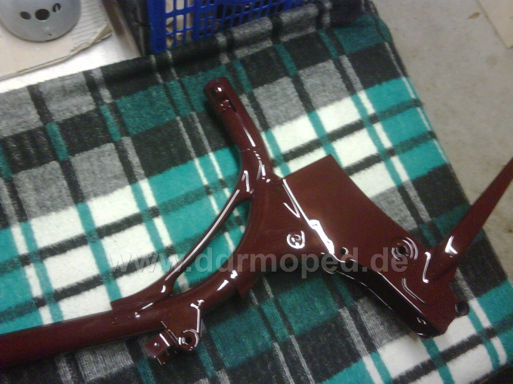

ich habe gestern meine Lackteile abgeholt. Ich kann Euch gar nicht sagen was in mir abging laugh.gif huch biggrin.gif Hier mal ein kleiner Vorgeschmack. Doc, Dein Farbton ist geil thumbsup.gif
Die Teile die zum Linierer gehen haben wir gleich vor Ort abgepattet und in die Schriftwerkstatt gegeben zum Linieren deshalb gibt es noch keine Fotos tongue.gif.
Die werden aber erst Anfang Januar fertig weep.gif weep.gif weep.gif weil die Betriebsferien machen ab Freitag. Nun was sollst es ist noch genug zu tun packen wir es an thumbsup.gif

Geschrieben am: 17.12.2009, 09:46
Sieht echt Klasse aus , ist das Doc's Lack?
Ich freu mich auf den Rest, das wird wirklich mal ne excellente Restauration thumbsup.gif
Linieren können die hier gar nicht sad.gif , ich werde meine Teile ggf. verschicken müssen, und da hab ich Angst um den Lack.
Gruß Enno

ja der ist vom Doc. Die Lackierung hat 250,-€ gekostet und die Linierung wird um die 80,-€ kosten.
Ich frag Sie ob sie Deine Teile auch macht wenn Du willst die Dame macht das sehr oft für andere Lackierereien und wohnt bei mir um die Ecke. Da sucht man Monate lang in ganz Deutschland einen Linierer und fährt fast nach Fürstenwalde und ein Kaff weiter sitzt eine und liniert eine Awo nach der anderen laugh.gif laugh.gif laugh.gif
Die Teile verschicken sollte kein Problem sein wenn die ordentlich verpackt werden in eine Kiste aber ob das lohnt hmm.gif

Geschrieben am: 17.12.2009, 09:58
Ich hab ne Idee wir fahren jedes Jahr nach Rügen - da liegt das auf halben Wege.
Aber laß Dir Zeit das Projekt startet frühestens im Juli August 2010.
Ja Verschicken ist so ne Sache - ich mach das beruflich an der falschen Stelle (Versicherung) da kann man schneller Schäden haben als einem lieb ist.
Wenigsten hab ich einen Lackierer der verlangt auch den angebenen Preis - Beziehungen im Schwabenland rolleyes.gif .
Noch eine Frage nach dem Linieren kommt Klarlack drüber oder nicht?

Es wurde erst lackiert, dann dünn Klarlack, dann angepattet ganz leicht und nun kommen Linien und Wasserschiebeschilder drauf, dann noch einmal Klarlack drüber biggrin.gif

nun hab ich es endlich mal geschafft das Schaltergehäuse zusammen zu bringen.
Auf Seite 24 war ja der Hohlniet das Problem aber bei einem bekannten Schlüsseldienst mit Schuhreparatur war das kein Problem dry.gif
Letzt endlich habe ich diese Nieten nebst Zange auch bei OBI gesehen für 15,- € im Set ohmy.gif
