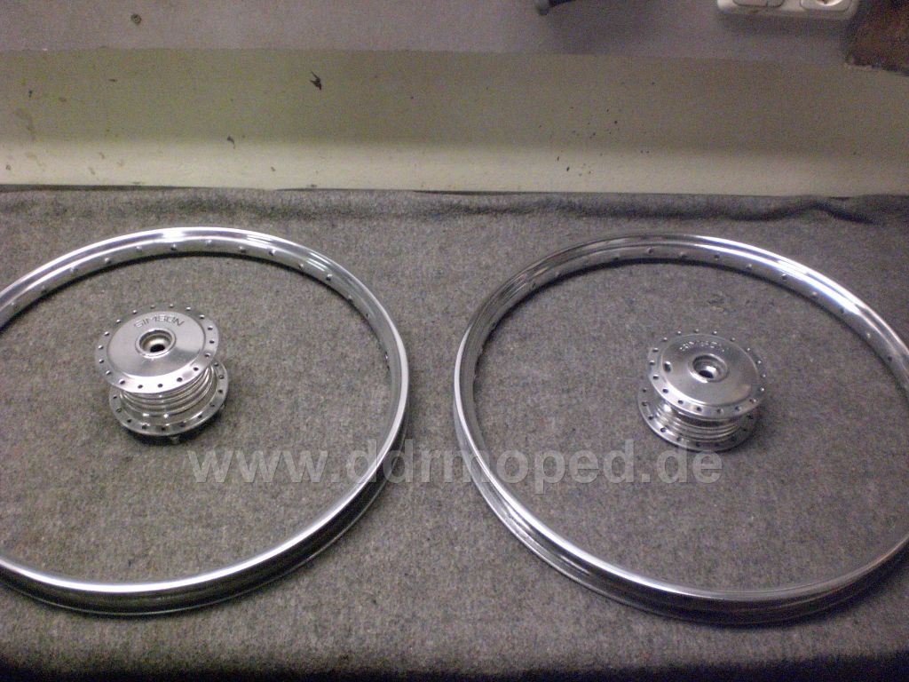

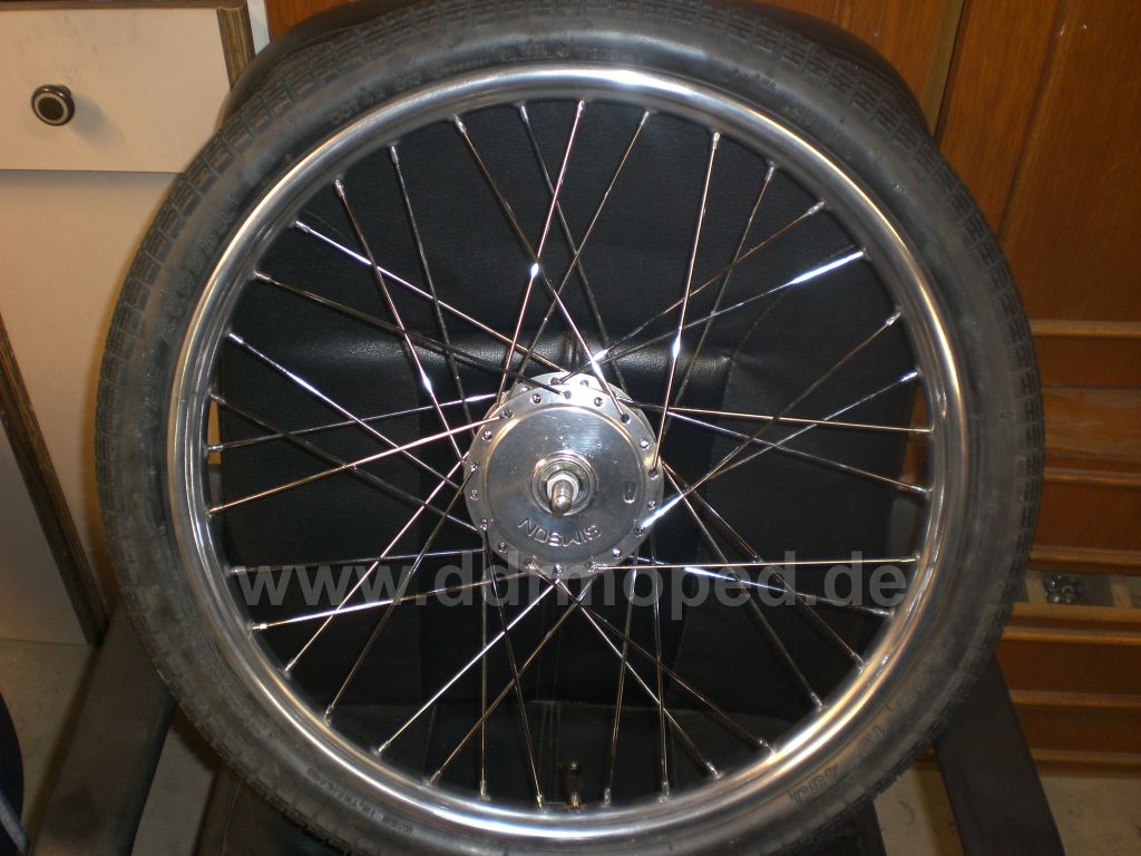

...so nun wie versprochen die letzten Glitzerbilder von den fertigen Räder biggrin.gif
schönen Gruß von der Küste
Tony

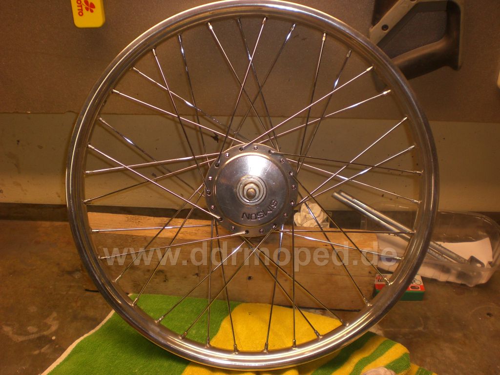

Ich möchte auf diesem Wege Bastelbasti noch einmal für die große Unterstützung bei der Einspeichaktion danken thumbsup.gif
Tony

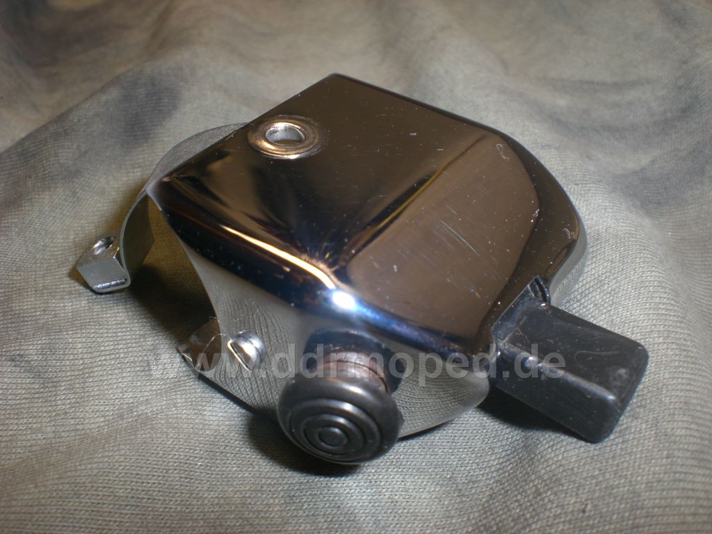

Ich habe zuerst mal die Problematik Abblendschalter erledigt. Mit 4 Händen, einer Minischraube aus dem Modellbaugeschäft und etwas Geduld habe ich ihn nun endlich fertig komplettiert bekommen rolleyes.gif

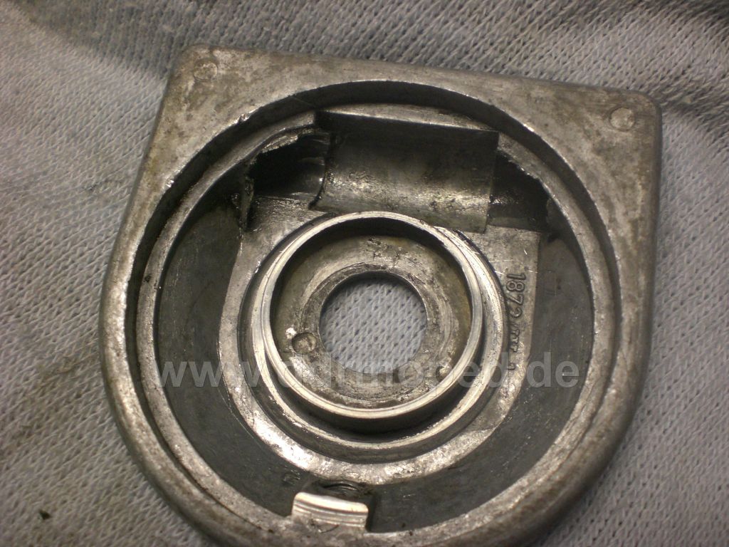

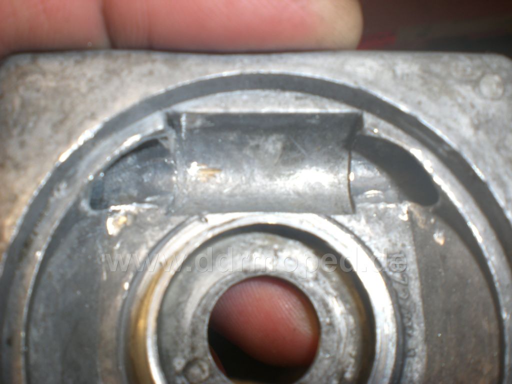

Moin Freunde,
ich habe mir mal in den letzten Tagen (Wochen cry.gif ) ein weiteres Bauteil vorgenommen. Der Tachoantrieb klemmte bzw. blieb stehen und versaute mir die Nasen an der Radnabe mad.gif und ich konnte mir das nie erklären. Nach Ausbau drehte er immer fein mit so wie es sein soll bis er wieder fest hakte hmm.gif
Ich hab ihn also zerlegt. Die schwarze Plastikbuchse gleich mit cry.gif Dank Norberts PN Tipps (vielen Dank Dir Norbert noch einmal für die Schnellhilfe)
Nach der Reinigung stellte ich die Ursache des Übels fest. Die Schneckenspindel ist dermaßen von links nach rechts und zurück gewandert, dass sie sich regelrecht in das Gehäuse gefräst hat und dabei hat sich ne Menge Grad gebildet ermm.gif wo sich die Welle immer festgefressen hat und stehen blieb....
Tony
mobiler4
Geschrieben am: 04.03.2010, 19:32
Beiträge: 5298
Mitgliedsnummer.: 1733
Mitglied seit: 15.12.2008
Ich habe also das Gehäuse innen mit einem Dremel ausgefräst und alles schön geglättet.........
Tony

Geschrieben am: 04.03.2010, 19:53
Beiträge: 5298

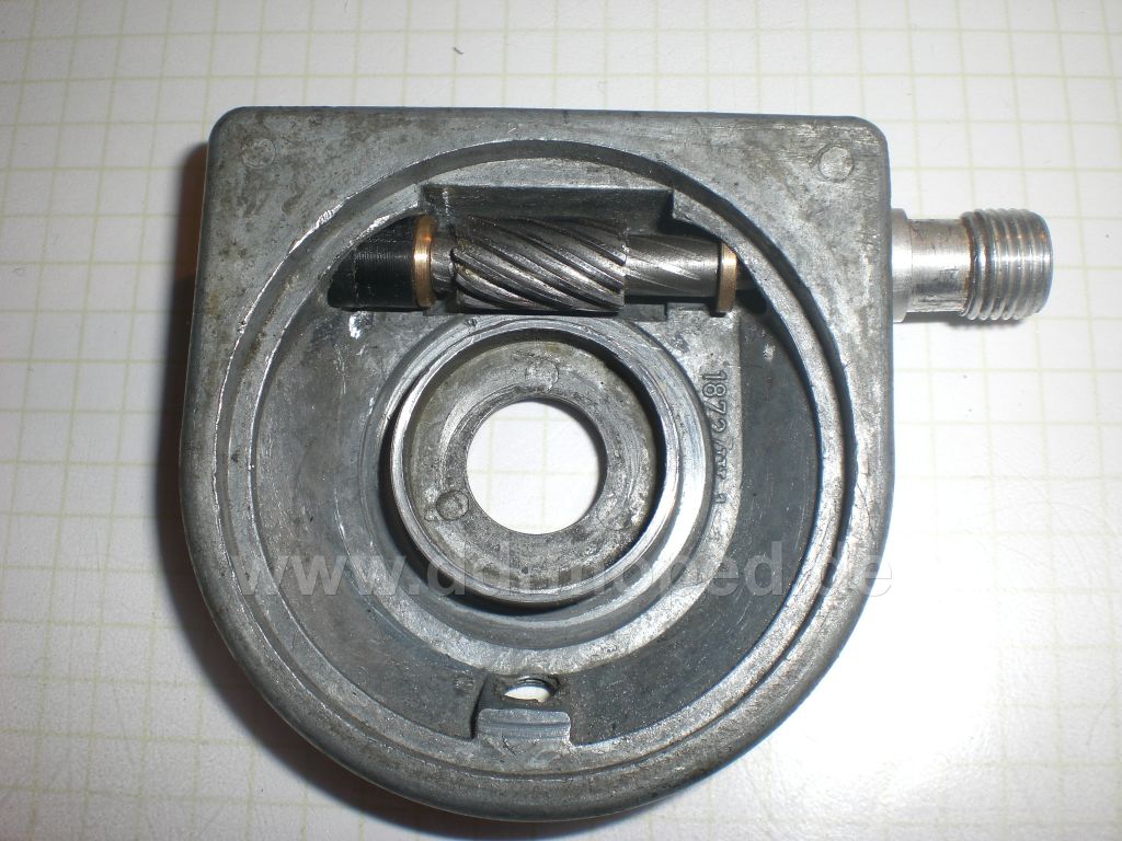

Um zu verhindern, dass die Spindel hin und her wandern kann hat mir ein Kumpel 2 Messingbuchsen gedreht und weil ich die alte Plastebuchse vernascht habe und diese sowieso für eine Fehlkonstruktion halte, da sie zu kurz war, hat er mir auch gleiche eine Neue und längere Buchse gedreht... rolleyes.gif
Hier das Ergebnis und sie läuft wunderbar. Die rechte Buchse ist noch nicht richtig drin da muß ich das Gehäuse mit einem Heißluftfön erwärmen (wie beim Ausbau...) und sie dann reindrücken sodass sie gegen die rechte Messingbuchse drückt dann geht da nichts mehr wie ein Lämmerschwanz laugh.gif
