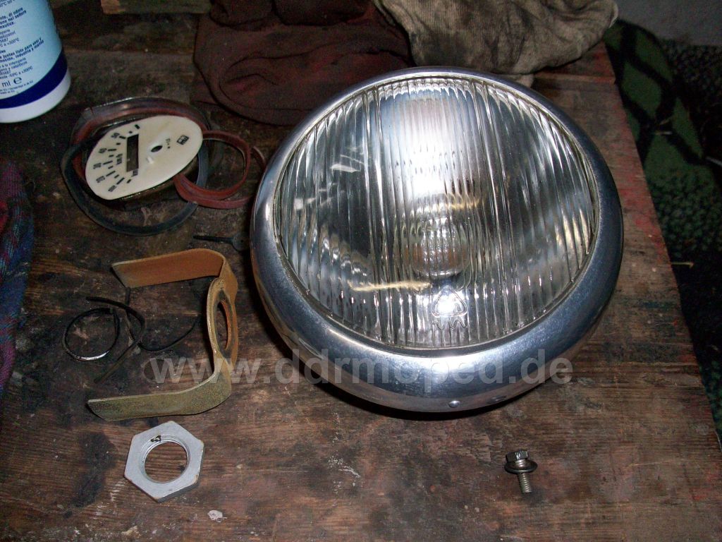

Ich muss Euch noch einmal bitten. Schaut doch bei Euren Essis nach welche Streuscheiben Ihr drin habt. Ich werde nicht soweit gehen eine zu besorgen aber es geht darum, dass ich Einige liegen habe und die Richtige passend zum SR2E verbauen möchte. Wer hat die auf dem 2. Bild schon mal gesehen. Wo wurde die verbaut. Kann ja sein, dass die nur an Spatz oder KR50 ran kommt. Wäre für Tipps dankbar.

Bei meinen SR 2E von 1960 ist diese verbaut.
MfG Matze

so hab nun auch mal geschaut was ich so habe. An meinen 4 Essis (1er und 2er)ist auch die "durchgehende" variante dran. Hierbei kann ich aber nur bei meinem 63er sagen, dass die original ist. Alle anderen sind eher zussammengesucht. Auch mein Streuscheibenersatzteilfundus (4 Stück) weist nur die "durchgehende" Variante auf.
Entweder ist die geteilte Ausführung was Besonderes oder die kam später als 63?? hmm.gif
Gruß Dirk

Oder sie stammt vom Spatz, die passen auch in die SR2- Lampen.
Ich bin mir aber nicht sicher, ist nur eine reihnes Bauchgefühl von mir. wink.gif
Ich kenne für SR2 nur die durchgehenden Lampengläser und anderes gehört nach meinen Wissen auch nicht rein.
Grüße vom Sax

Hier bietet der Herr Pinta auch so ein ominöses Glas an, neben einen noch ominöserichen Glas.
Ich kenn auch nur die mit den senkrechten Muster.
Meine abwegige Vermutung wäre sogar P70 huh.gif oder alte Traktor bzw Nebelscheinwerfer.Esser halte ich für ausgeschlossen.Wobei...Export? hmm.gif

ich danke Euch für die Unterstützung. Nu bin ich beruhigt dann habe ich mir ja die Richtige eingebaut smile.gif
Matze, was meinst Du mit diese. Welche hast Du drin hmm.gif Die Geteilte?
schönen Gruß Tony

bei meinem 62'er ist auch die durchgehende Streuscheibe drin

Zur Abgrenzung ganz grundsätzlich: Streuscheiben, bei denen obere und untere Hälfte unterschiedlich geriffelt sind, gehören zu Scheinwerfern mit Bilux-Lampe. Bei Ein-Faden-Lampen würde so eine Scheibe zu sehr seltsamen Ergebnissen führen.
Wolfgang

... ach Matze ich werde bald 38 und na die Augen cry.gif ohmy.gif ja haste ja ein Bild bei gehabt. Ich hatte den Bericht unterwegs auf meinem Blackberry gelesen und kein Bild gesehen. Also haben wir alle die Selbige drin rolleyes.gif

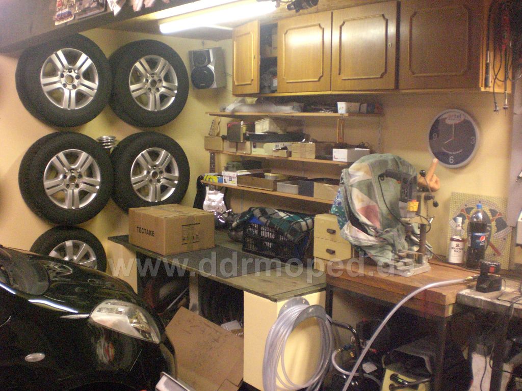

Moin Esserfreunde,
so gestern Abend habe ich nach längerer Zeit mal wieder etwas am Esser machen können. Dem Auge des aufmerksamen Betrachters wird nicht entgehen, dass ich meine heilige Halle renouviert habe rolleyes.gif

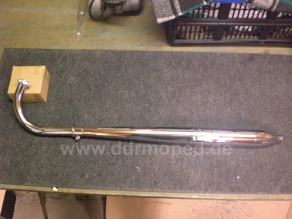

Gestern nun habe ich zunächst mal erst den Auspuff zusammen gesteckt um wieder warm zu werden.
Größere schmutzige Arbeiten kann ich momentan nicht machen denn demnächst steht ja meine Geburtstagsparty an die in meinen Räumlichkeiten stattfindet wink.gif
schönen Gruß von der Küste
Tony
mobiler4
Geschrieben am: 03.04.2010, 10:58
Beiträge: 5298
Mitgliedsnummer.: 1733
Mitglied seit: 15.12.2008
Tony

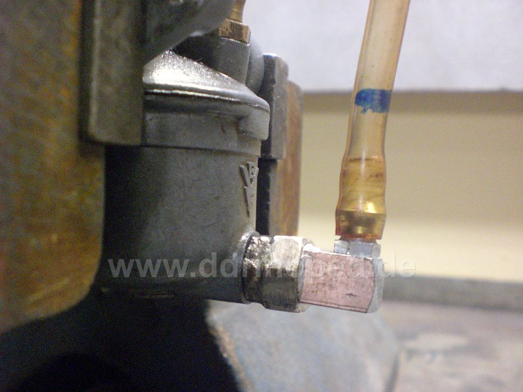

... danach habe ich mir nach Wolfgangs Idee einen Schwimmerstandanzeiger gebaut dry.gif
