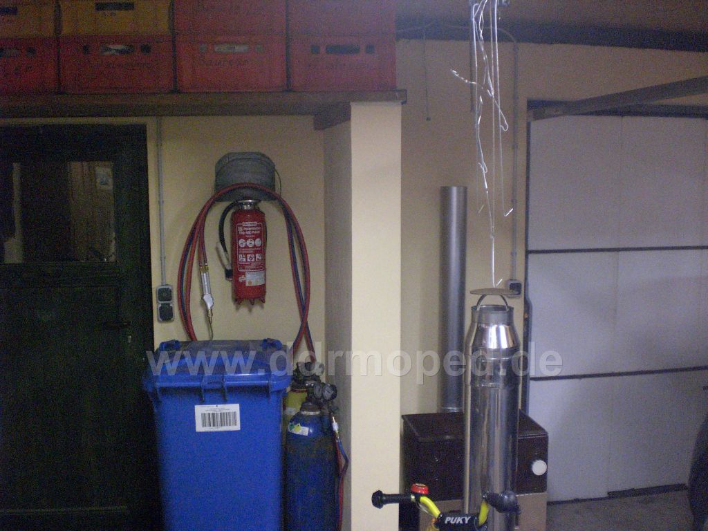

Danke hat auch etwas Mühe gemacht aber ich mag es so wenn mein Umfeld sauber und ordentlich ist. hmm.gif ja auslaufen ist immer so eine Sache stimmt aber wenns passiert ist nicht zu ändern.

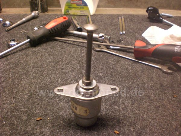

Der Ofen aus dem Erzgebirge den ich aus dem Winterurlaub mitgebracht habe hat auch schon seinen neuen Platz neben der neuen Schweißgarnitur gefunden. Er wartet nur noch drauf das Sehrohr ausfahren zu können wenn das Loch im Dach fertig ist laugh.gif
Für den Schwimmerstandanzeiger habe ich eine alte Schraube aus nem Vergaser genommen die da auch an der Stelle reingehört habe diese aufgebohrt, einen 90 grad Schmiernippel den ich auch aufgebohrt habe und eine Mutter M8 die ich mit Silberlot auf die Schraube gelötet habe. Den Schmiernippel mit Teflonband abgedichtet und eingeschraubt und ein Stück alten Benzinhahn drauf und fertig.

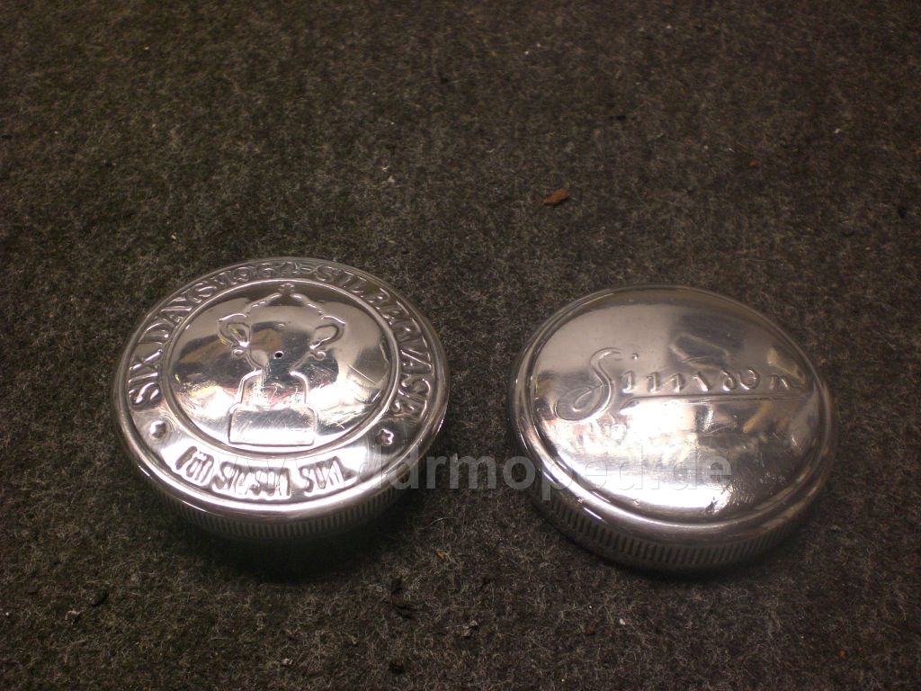

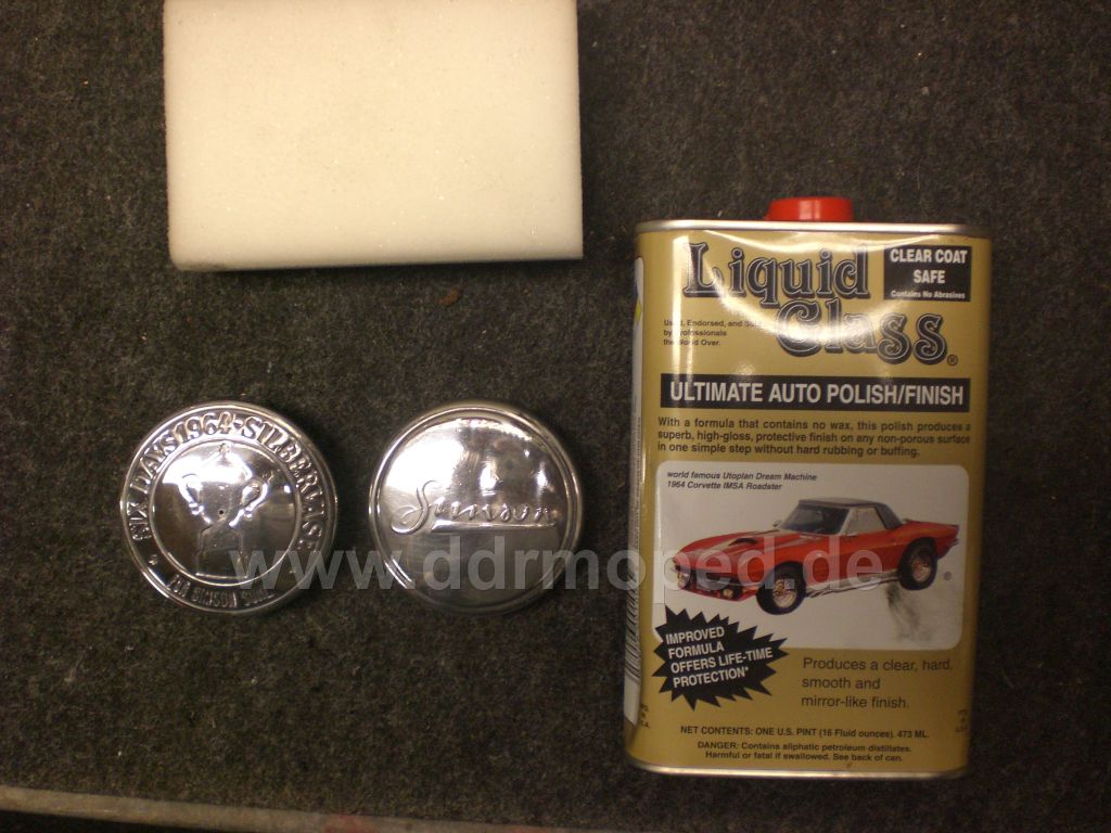

...meine Tankdeckel fielen mir dann auch noch in die Hände.
So nu die Streitfrage. Welchen nehme ich für meinen 12/63`er hmm.gif
Viele werden sagen nimm den Simsonschriftzug.
Aber: Der mit der Silbervase war drauf zum Einen und zum Anderen meine ich etwas gelesen zu haben, dass das Simsonteam in Spindlers Mühle die Six Days gewonnen hat und dann die Tankdeckel mit der Silbervase verwendet wurden seit Jahresende 1963. Aber 1964 steht auf dem Tankdeckel drauf hmm.gif hmm.gif
schönen Gruß Tony

Geschrieben am: 03.04.2010, 19:04
Tony, alle Publikationen sagen (das mit Spindler Mühl ist schon richtig): auf dem Essi hats die Silbervase nicht gegeben. Nur Schwalbe/Star. Beim Spatz bin ich mir nicht sicher. Nimm den Simsonschriftzug. thumbsup.gif

alles klar thumbsup.gif denn weiß ich bescheid obwohl ich auf die Silbervase gesetzt hatte denn der Deckel war da immer drauf weep.gif nun gut org. ist org. wink.gif
Im Übrigen habe ich einen Tipp bekommen wie man polierte Teile versiegeln kann zumindest für einen gewissen Zeitraum.
Es handelt sich um Liquid Glas. Es ist ein Lackpflegemittel, welches nacheinander in mehreren Schichten dünn aufgetragen und nach ca. 2 stündiger Trocknung wieder abgewischt werden kann. Es dringt tief in das Material ein und schließt die Poren und Risse, bildet eine hauchdünne Schicht die den Glanz erhält und hält so ca. 6 Monate vor. Dann muß neu behandelt werden. Ich habe es an den Tankdeckeln angewandt und werde berichten thumbsup.gif

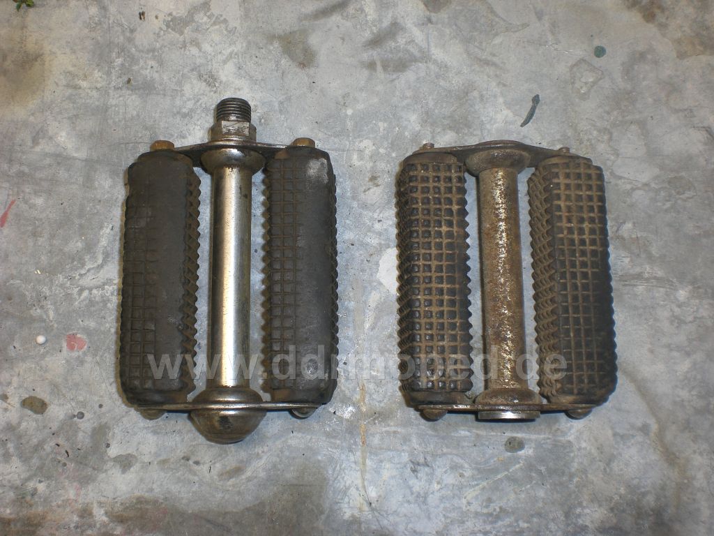

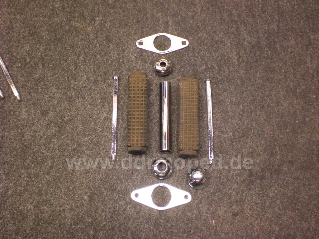

Auch schon wie gesagt ging es mit der Komplettierung kleiner Baugruppen weiter, den Pedalen.
Diese Stücke nach denen ich sehr lange gesucht habe hat mir der liebe Boerdy Torsten im Teiletausch zukommen lassen rolleyes.gif .........

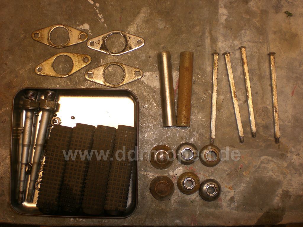

... die habe ich erst einmal schön zerlegt und gereinigt und dann noch die fehlenden Teile rausgesucht aus meiner großen großen Kiste tongue.gif ......

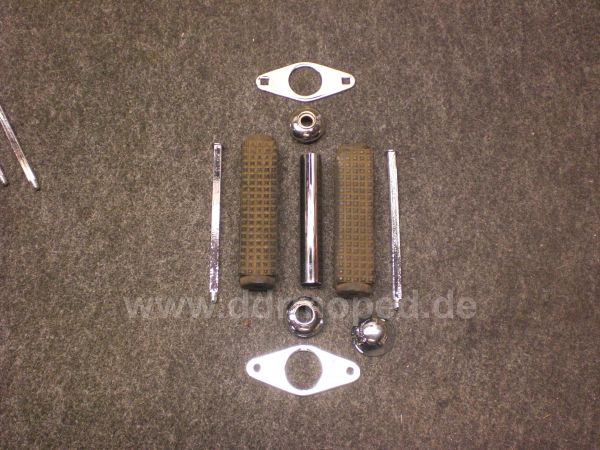

.... die Kleinteile habe ich verchrohmen lassen und bei den Gummies hab ich mir die Besten rausgesucht und mit Kunststoffpflege bearbeitet was hier auf dem Foto aber noch nicht ersichtlich ist....

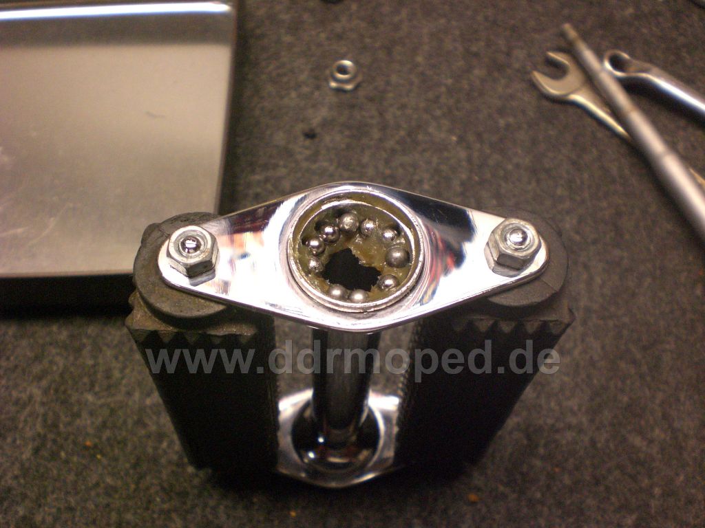

... das Schwerste war die Gegenlager mit den Lagerschalen in die Halter zu pressen. Die Passung stimmt nach dem Verchrohmen nicht mehr. Aber nach etwas überlegen dry.gif
Ich werde beim nächsten Esser die Löcher in den Halter mit einer Rundfeiler vor dem Verchrohmen vergrößern wink.gif .......

... auf jede Seite 10 Kugeln und schön Fett nicht vergessen wink.gif ...

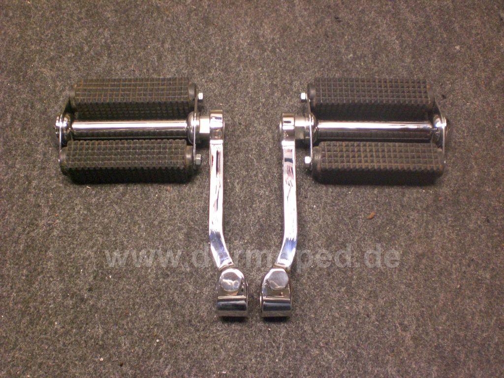

Alles neu verchrohmt auch die Bolzen blink.gif ich liebe sie. Unter mein Kopfkissen durfte ich die nicht legen weep.gif laugh.gif
