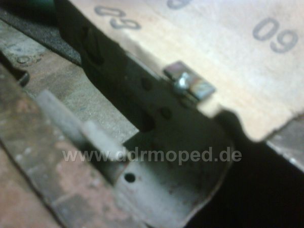

wie schon angekündigt ging es gestern weiter mit dem Sattel. Ich gebe zu da habe ich mich schon lange drauf gefreut den zu komplettieren dry.gif
Ich habe leider kein Foto von dem Schrotteil wie es vorher aussah aber wer genau hinsieht bei den ersten Bildern kann erahnen wo das Sattelgestell lange Zeit lag und wie es ausgesehen haben muß. Ich habe zwar einen Besseren gehabt aber der war mir zu schade zum Restaurieren den möchte ich so erhalten wie er ist, Patina halt cool.gif
So nu geit lous jets.......
Wie bei fast jedem alten Sattel dieser Art, überall gebrochen und gerissen....

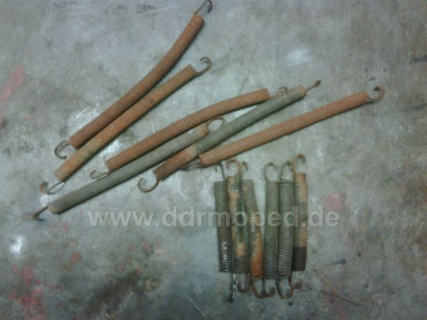

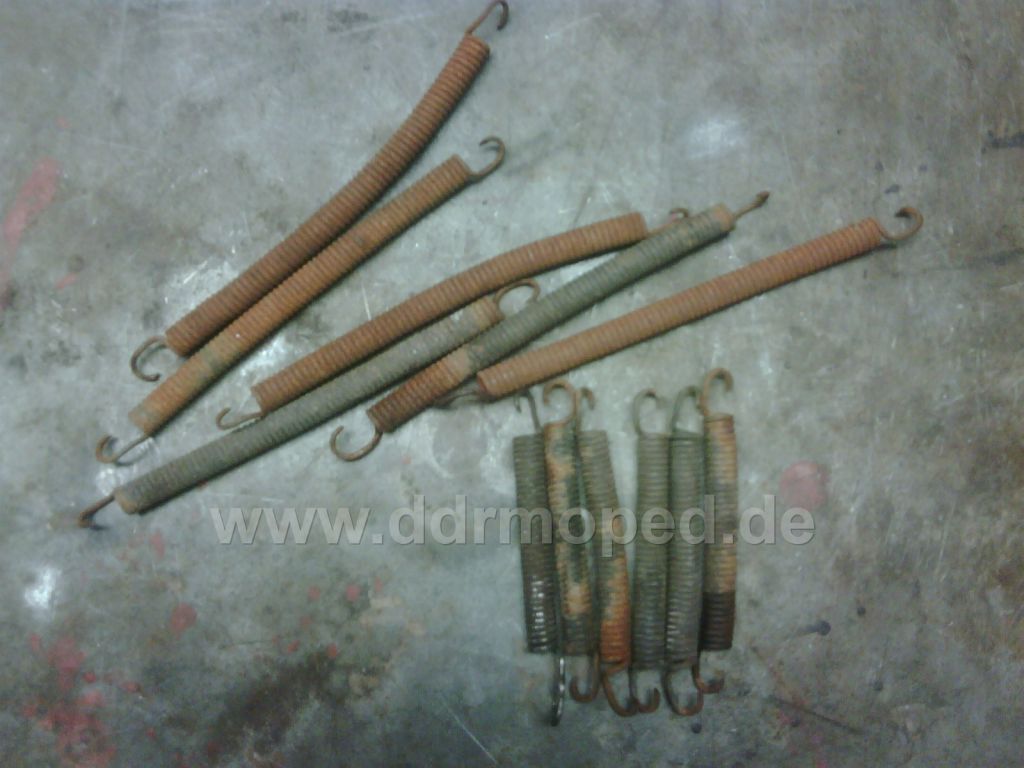

schönen Gruß von der Küste

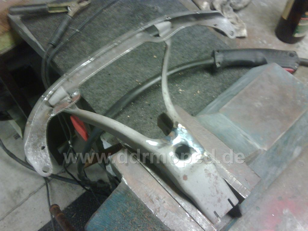

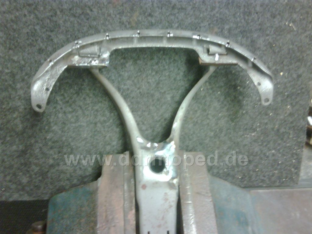

...zunächst hab ich erst einmal die Teile repariert. Hier hab ich etwas Meteriel angeschweißt das war abgebrochen....
Tony

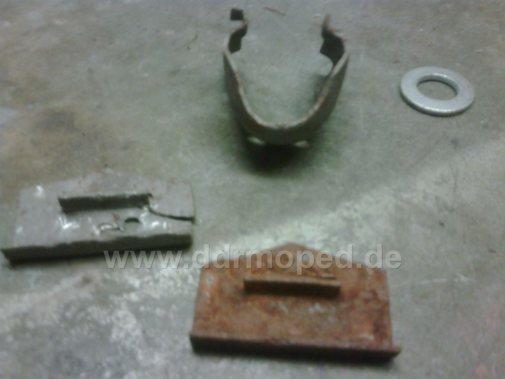

Tony

... wie ich hier mitbekommen habe schweißen die Meisten das einfach zusammen und unbeweglich fest weep.gif . Ich hab es wieder org. beweglich gemacht. Ich denk mir dadurch meinen Sattelbezug etwas mehr schonen zu können (bilde ich mir zumindest ein) cool.gif ...
Es war aber auch ne Mordsfummelei. Die Löcher für die Federn waren z.T. auch angerissen oder ausgeleiert die habe ich auch alle geschweißt und dann neu eingekerbt.
Das Schlimmste waren aber die TTeile an der beweglichen Stelle selbst....
Tony

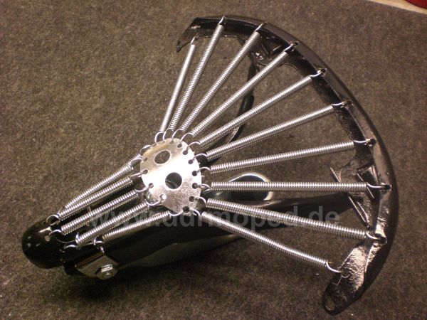

mobiler4
Geschrieben am: 09.04.2010, 09:49
Beiträge: 5298
Mitgliedsnummer.: 1733
Mitglied seit: 15.12.2008
... habe ich das obere Sattelgestell schwarz lackiert und das untere Gestell Verzinkt laugh.gif laugh.gif April April natürlich hab ich das verzinken lassen biggrin.gif ...
Tony

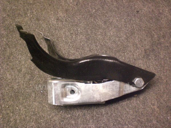

Es ist zwar nicht org. so wie die Sattelfeder befestigt wurde aber ich bin 1,92 Meter groß und erinnere mich genau daran wie das Fahrzeug immer aufgebockt wurde.
Am Sattel hinten anfassen und hoch ziehen cry.gif am Gepäckträger komme ich nämlich nicht an ohne einen Kniefall zu machen laugh.gif
Es war mir auch wichtig die Feder nicht zu verlieren, soll ja alles schon mal vorgekommen sein. Ich habe hier die könichlich Eisertsche Methode[U][/U] angewandt wo die Vorspannung mittels einer M8 Schloßschraube erzeugt wird tongue.gif

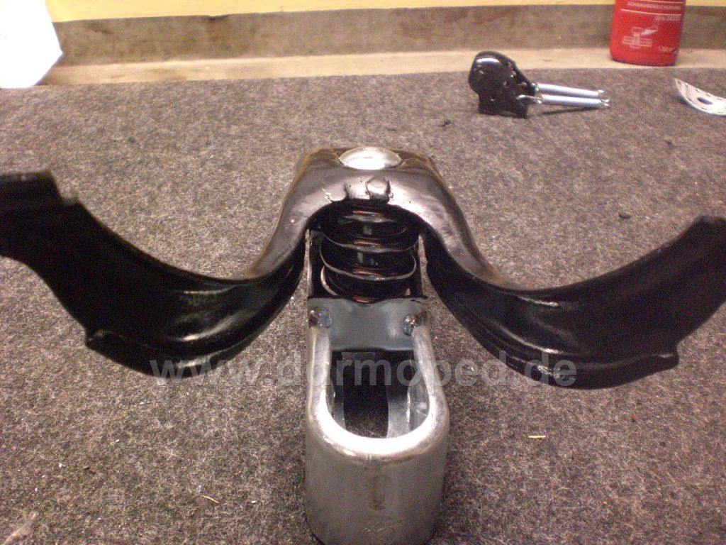

mobiler4
Geschrieben am: 09.04.2010, 10:25
Beiträge: 5298
Es sind wohlgemerkt alles Altteile, die Federn wurden verzinkt mit Blauzink und die große Sattelfeder war durch eine 5mm dicke Fettschicht super versiegelt und sieht aus wie nau rolleyes.gif
Tony

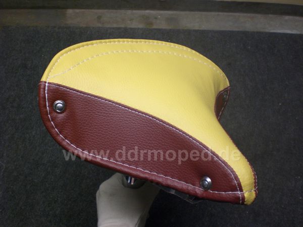

Tony

Ja, die Satteldecke reißt alles raus!
Dagegen ist das Untergestell eine ganz eigenartige Konstruktion, die ich so noch nicht gesehen habe.
An der Sattelnase fehlen die Anschläge gegen das Hochheben, weswegen Du auch die Schlossschraube einsetzen musstest.
