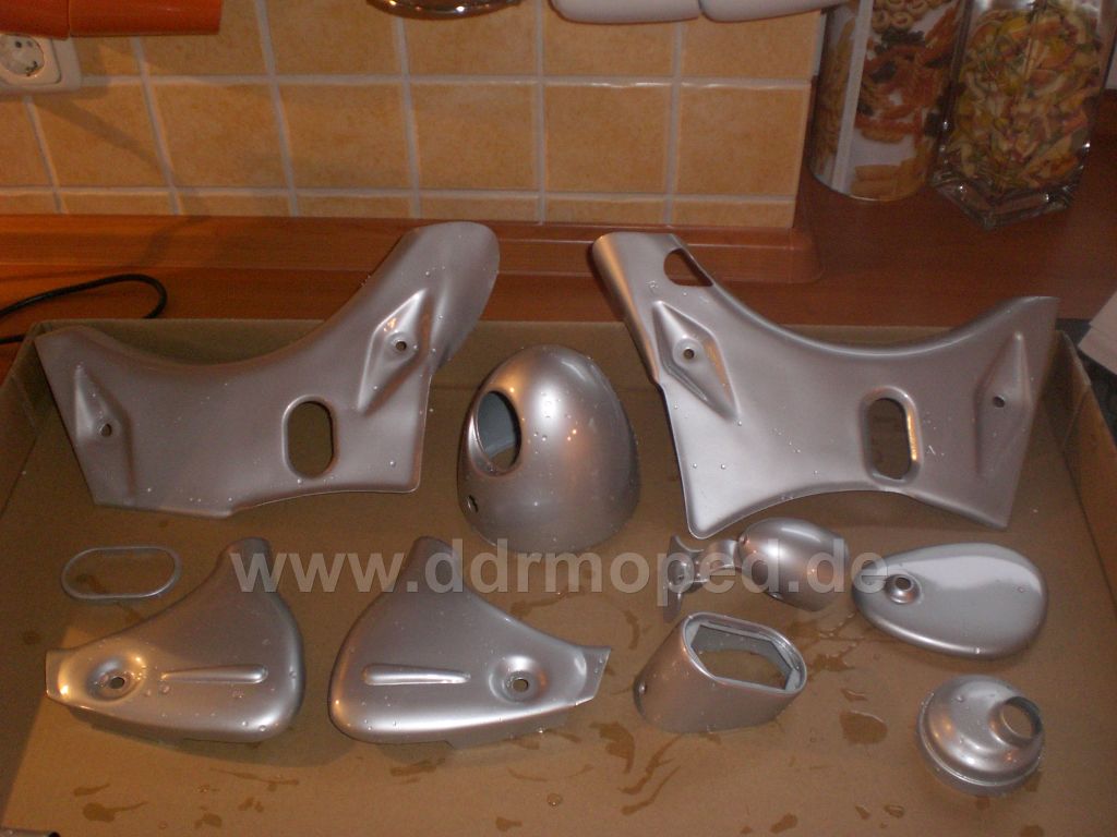

Moinsens Esserfreunde,
das Wochenende ist rum ich hatte etwas Zeit und nur weil Ihr hier nichts in meinem Beitarg gelesen habt heißt das nicht, dass nichts passiert ist wink.gif
Das UT4 naht cry.gif , dass mein Esser bis dahin nicht fertig wird weiß ich weep.gif aber ich habe mir fest vorgenommen, dass er bis dahin zumindest auf den Beinen steht ohmy.gif biggrin.gif thumbsup.gif _clap_1.gif
also hab ich die nächste "Baugruppe" fertig gemacht.

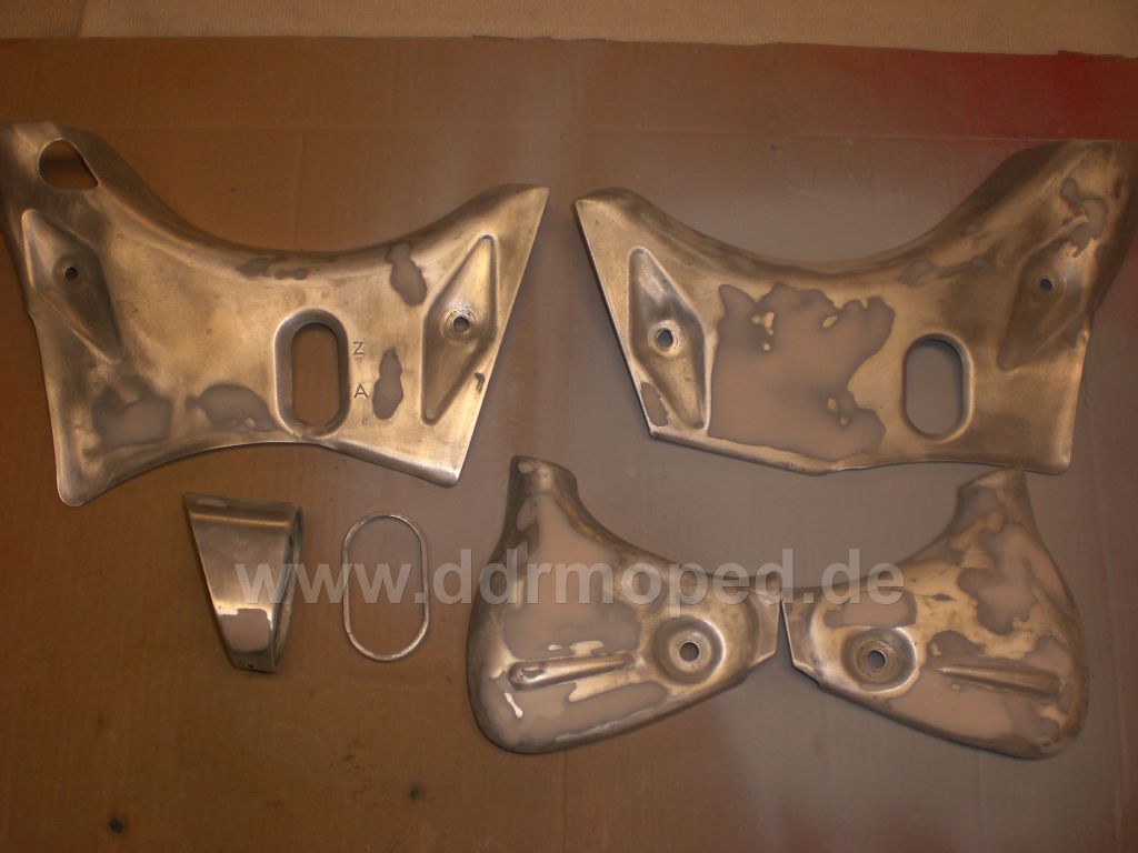

Im Vorfeld habe ich mir die besten Alublechteile rausgesucht aber festgestellt, dass allesamt ziemlich verbeult und zerkratzt sind. Da ich mich mir Neukauf weitestgehend zurückhalte bei diesem Projekt, soweit möglich, und viele Teile einfach versuche in neuem Glanz erstahlen zu lassen habe ich mich kurzum dazu entschlossen alles in silber zu lackieren. Ich habe also ersteinmal mit einem Hammerstiel die Beulen sanft "rausgedreht", mit Druck natürlich cry.gif und die eloxierte Schicht abgeschliffen...

....und mit verspachteln angefangen.
Die Lampe die Ihr auf dem 1. Bild gesehen habt war der erste Versuch und da ich den Füller eingespart hatte sah man die alten Rostnarben unter dem neuen Lack, pfui also Farbe wieder runter und dann eben ganz prof. dry.gif die zeige ich aber ein anderes Mal (die ist ja nicht aus Alu laugh.gif was das heutige Thema ist laugh.gif )...also weiter mit dem Spachteln und schleifen, sch...Arbeit mad.gif

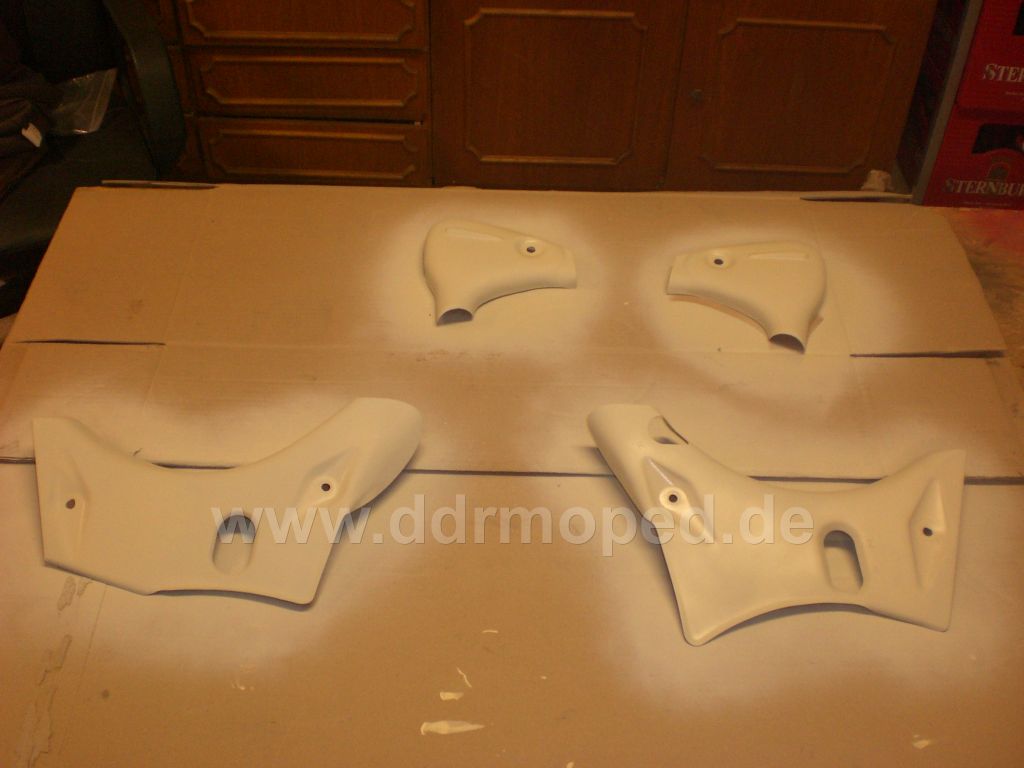

Ich habe für das erste Schleifen 120`er genommen und zum Schluß gleich das 240`er. Das dauert etwas länger aber es sind kaum Riefen zu sehen was aber leider nichts heißt wenn der Lack drauf kommt. Aber damit dieser auf dem Alu schön hält kommt zunächst erst einmal Alugrundierung drauf rolleyes.gif
schönen Gruß von der Küste
Tony
mobiler4
Geschrieben am: 26.04.2010, 20:16
Beiträge: 5298
Mitgliedsnummer.: 1733
Mitglied seit: 15.12.2008
...auf die habe ich dann schön dick Füller drauf gesprüht in 2 Lagen (immer schön ablüften lassen so ca. 20 Minuten) und dann mit abgenutztem 240`er Schleifpapier schön A....glatt geschliffen. Das hat so schon geglänzt.
Dann kamen 3 Schichten Felgensilber drauf und 2 Schichten Klarlack.

Zum Schluß, also 1 Tag später sprich heute und ebend gerade habe ich alle Teile noch einmal unter kaltem klarem Wasser mit einem Fließlappen abgespühlt, fertig schwitz biggrin.gif
So hmm.gif nu muß ich die Lampe ja doch zeigen laugh.gif und alles andere was fertig ist auch ohmy.gif es funkelt in der Küche cool.gif rolleyes.gif heute Nacht geht an der Küste die Sonne nicht unter laugh.gif
Wie gesagt es waren etliche Tage Arbeit und ich weiß nicht wie oft der "Nullneuner" Thomas bei den Schleiforgien mit einem Bier in der Hand dabeistand aber das Ergebnis hat sich meiner Meinung nach gelohnt. >diese Teile bleiben ja nun weitere 50 Jahre an dem Fahrzeug, hoffe ich biggrin.gif
schönen Gruß Tony

QUOTE (Cloyd @ 26.04.2010, 23:21)
Es nützt die beste Lackierung nix, wenn die Vorbereitung mangelhaft ist.
Moin Toni, ja das kannste laut sagen. Hab ich bemerkt wenn die Vorbereitung mangelhaft ist kannste alles vergessen sad.gif Danke für das Lob.
Ich hab mir dieses Mal echt Mühe gegeben und das Resultat stellt mich auch echt zufrieden. Bin mittlerweile nach dieser Erfahrung der Meinung den nächsten (57`er rolleyes.gif ) selbst Lackieren zu können. Das Werkzeug dazu hätte ich ja hmm.gif das Aufsprühen der Farbe ist bei der Arbeit da kleinste Problem. In der Vorarbeit liegt das Geheimnis des Erfolges was man gut erkennen kann wenn man die Lampen vergleicht rolleyes.gif
Andreas ja Danke für die Blumen. Ich weiß nicht org. aber was willste mit verbeulten Teilen machen, polieren hmm.gif sad.gif nööööö ich denke so paßt es cool.gif
Thomas ja die beiden Silberlinge sind echt toll, bitte mehr davon _clap_1.gif
Edit: Ein Freund der meinen SR lackiert hat gibt noch den Rat 1 - 2 Tage nach dem Lackieren, wenn die Teile mit klarem Wasser abgespült werden, Hartwachs drauf zu tun damit vermeidet man die kleinen Kratzer beim Einbau durch Staub oder gar den Versuchen diesen weg zu wischen wink.gif

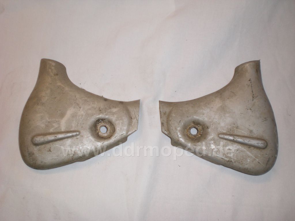

Moin Andreas,
hier die wollte ich Dir noch zeigen, verbeult und zerkratzt. Die Beulen hatte ich hier aber schon etwas rausgedrückt.

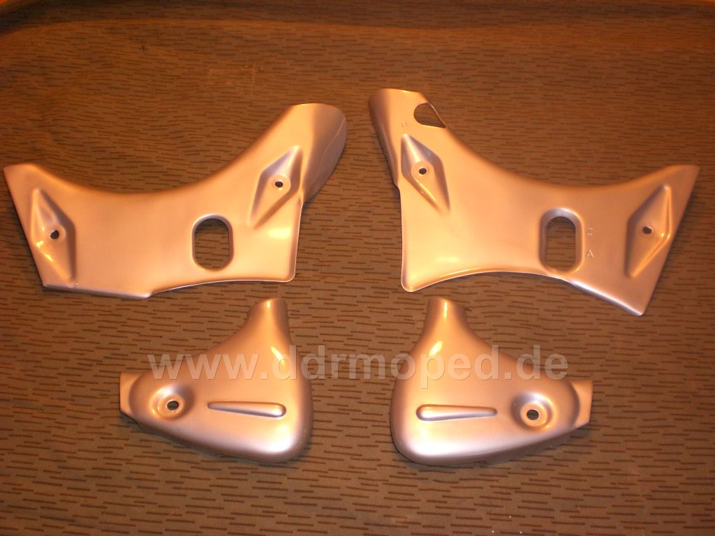

mobiler4
Geschrieben am: 30.04.2010, 16:24
Beiträge: 5298
schönen Gruß Tony

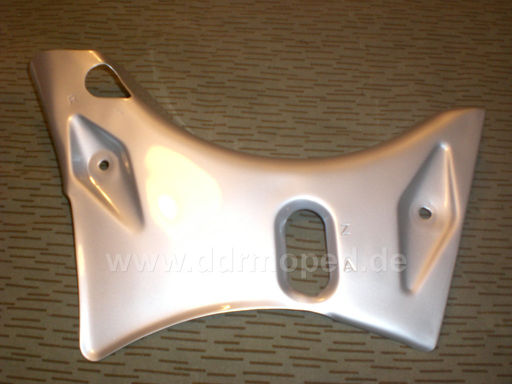

Was mir bei den Vergaserblechen immer wieder auffällt,
ist die unterschiedliche Lesbarkeit der Buchstaben Z / A usw.!
Wo her kommt das?
Bei meinen Blechen kann man die Buchstaben nur erahnen, deshalb habe ich sie mit diesen DDR Abreibebuchstaben nachempfunden.
Durch das Wasserzeichen sind die Buchstaben leider schlecht zu sehen. ermm.gif
Gruß, Theo Nugenau...
