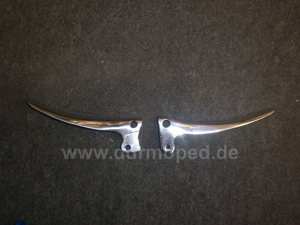

Auf jeden Fall habe ich meine Armaturen fast fertig. Hier einmal etwas für die Detailfetischisten zu Denen ich ja nun auch unweigerlich gehöre laugh.gif
Dieser Tage werden noch die Griffe poliert und das Alles komplettiert....
@ Rico, dankeschön für das Lob rolleyes.gif und das mit den Farben wurde schon ganz tief diskutiert, such mal ein wenig ich denke Du wirst viele Antworten finden thumbsup.gif oder schau mal hier: klick

Rico, ich habe eine Sprühdose grau glänzend aus dem Baumarkt genommen das sieht dem Original wohl am ähnlichsten aus. Auf der Dose steht "silbergrau" drauf ich finde es paßt ganz gut thumbsup.gif
Achso ich habe doch schon poliert. Ich konnte nicht abwarten und mit den richtigen Hilfsmitteln ist ja auch nur eine Sache von Minuten rolleyes.gif
Wie Ihr seht habe ich ja noch einen einigermaßen intakten Kupplungshebel gefunden. Der wird es erst einmal tun _clap_1.gif

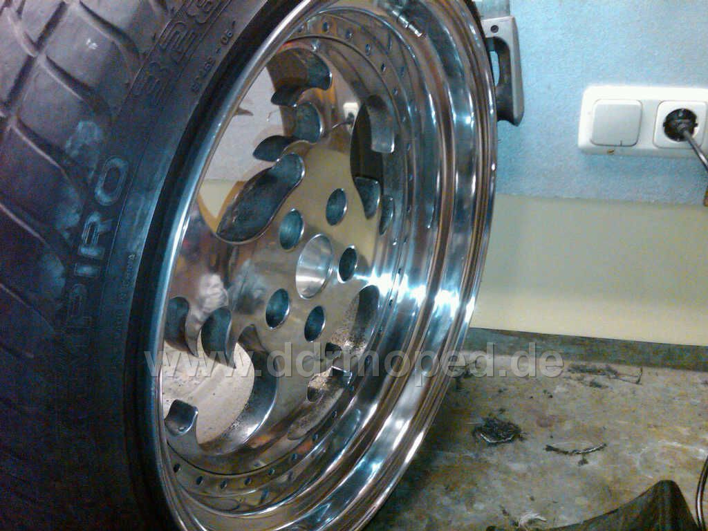

...ich hab hier noch einmal ein Beispiel was man mit den richtigen Polierscheiben und der richtigen Paste hinbekommen kann rolleyes.gif
Ein Kumpel hatte mitbekommen was ich aus den alten SR2 Alufelgen gemacht habe was ihn kurzerhand dazu verleitet hat seine 4 Aluräder bei seinem Audi abzumontieren und mit den Rädern in der Hand meine heilige Halle zu betreten.
Je Rad haben wir am Freitag Abend 2 Stunden gebraucht. Wenn ich das so vergleiche mit meinen SR2 Rädern eine Traumzeit. Sie waren aber auch schon schön glatt und es mußte nichts geschliffen werden. dry.gif

QUOTE (Bastel @ 01.06.2010, 07:45)

Geschrieben am: 01.06.2010, 08:21
Beiträge: 2651
Mitgliedsnummer.: 88
Mitglied seit: 29.06.2005
