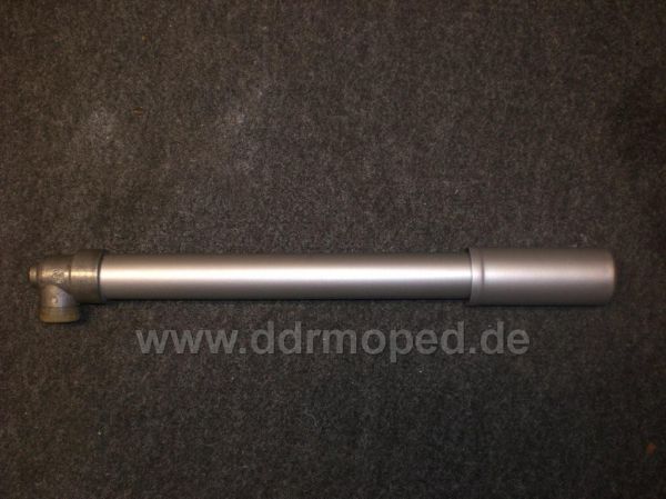

Schön - endlich gehts hier weiter. Tony du baust etwas besonderes - ich bin neidisch, denn es ist dein Erster Sr2 und dieser legt die Messlatte verdammt hoch an. Die Luftpumpe hat ja auch schon wieder den richtigen Stopfen/Aufsatz bekommen Viele Grüße vom See Enno

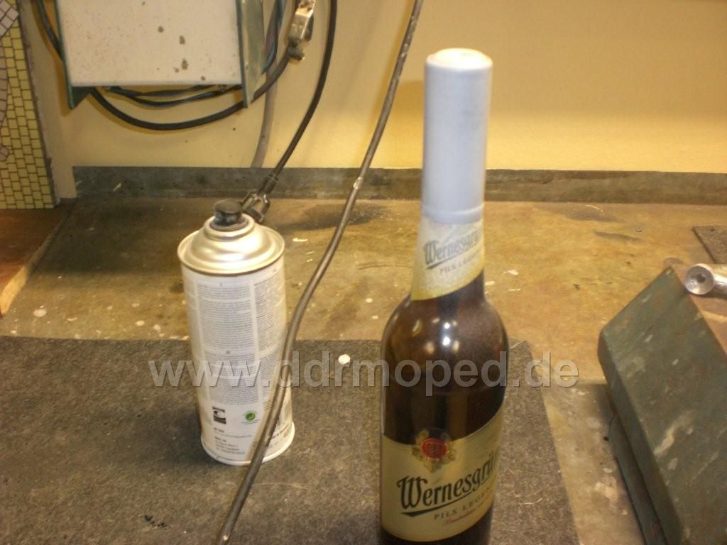

Enno  rotwerd ja Dank Schießmatze alles gut geklappt Bei meinen gelegentlichen abendlichen Ausschweifungen in meiner heiligen Halle kommt es ab und an auch zu sehr komischen Einfällen  hier wurde der Griff der Lupu in das beste Bier Deutschlands versenkt  .......

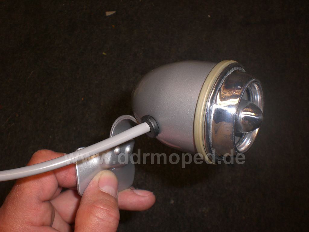

Moin Jungs, nachdem ich gestern mit der Einrichtung meiner Fußball WM Fanecke auf meiner Terasse fertig war juckte es noch in den Fingern und ich habe ein Stündchen in der heiligen Halle rangehängt. Ich wollte wenigstens ein Kleinteil fertig montieren Ein Wermutstropfen. die graue Hülle ist nur 17 cm lang (Kabelbaum vom Fuchs) ich befürchte zu kurz um ganz locker und ungestört in die Lampe zu kommen Auch die kann ran oder? schönen Gruß von der Küste...

Sehr schön geworden! Mit den Kabelhüllen habe ich auch Probleme, meist ist eine oder zwei zu kurz. War bei meiner MZ so, und beim Essi auch.
Gruß, Theo Nugenau...
