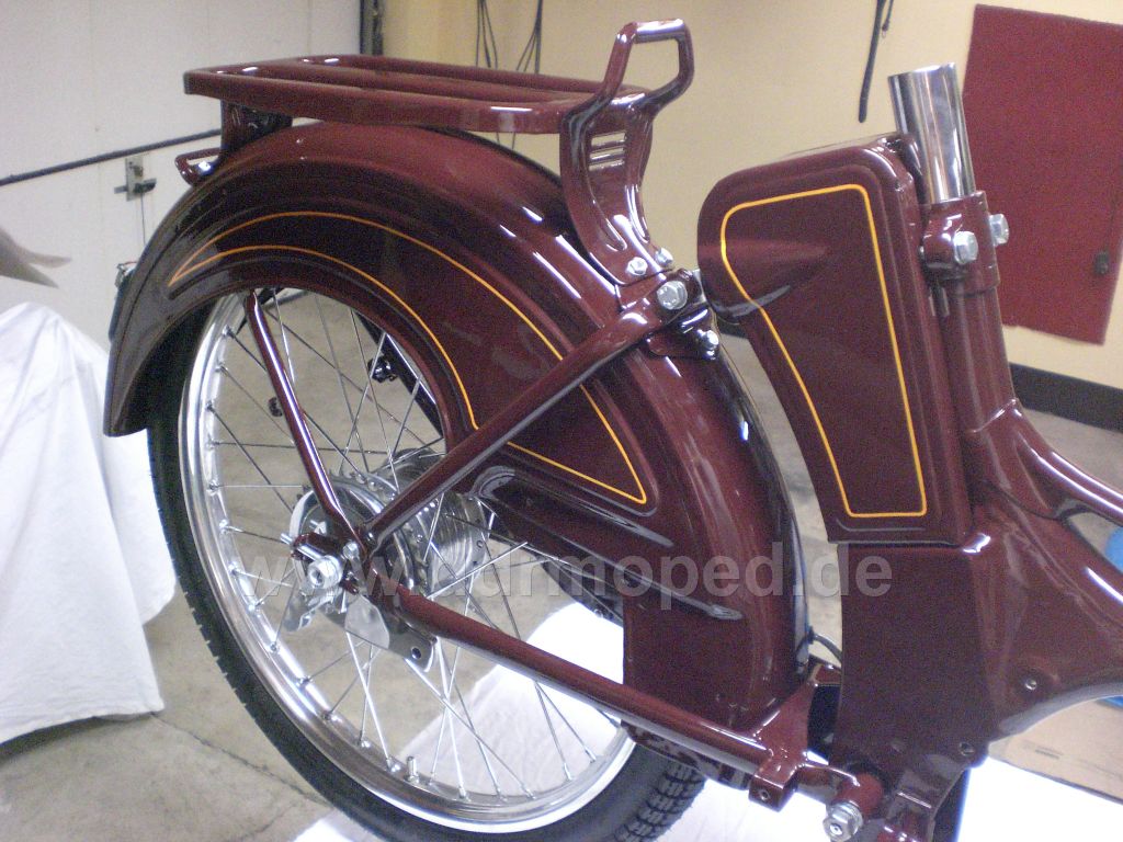

schönen Gruß von der Küste
Tony

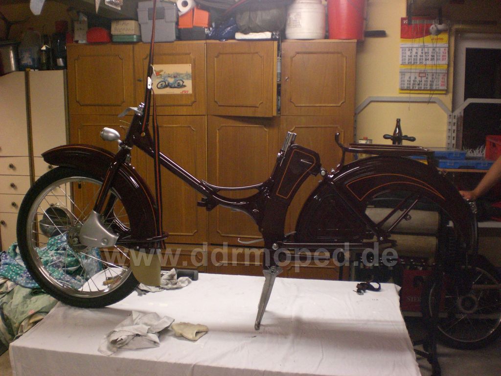

... in Gemeinschaftsarbeit wurde das bereits montierte Heck angebaut biggrin.gif

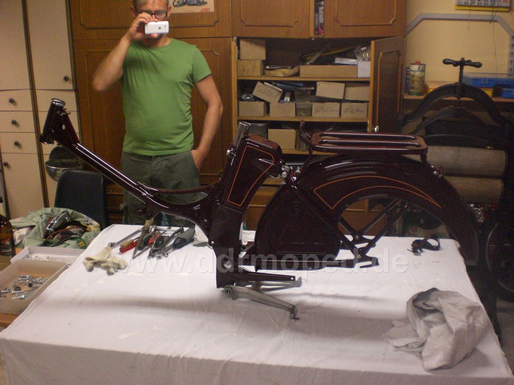

...das Heck ist kaum dran und schon wird Industriespionage betrieben laugh.gif
...wer ist der Lehrling und wer der Meister _uhm.gif ph34r.gif Ich vermisse die weißen Handschuhe ohmy.gif !!! So gehts aber nicht biggrin.gif .

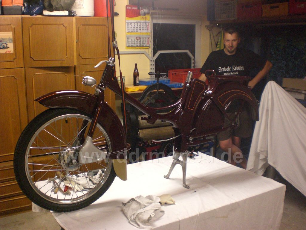

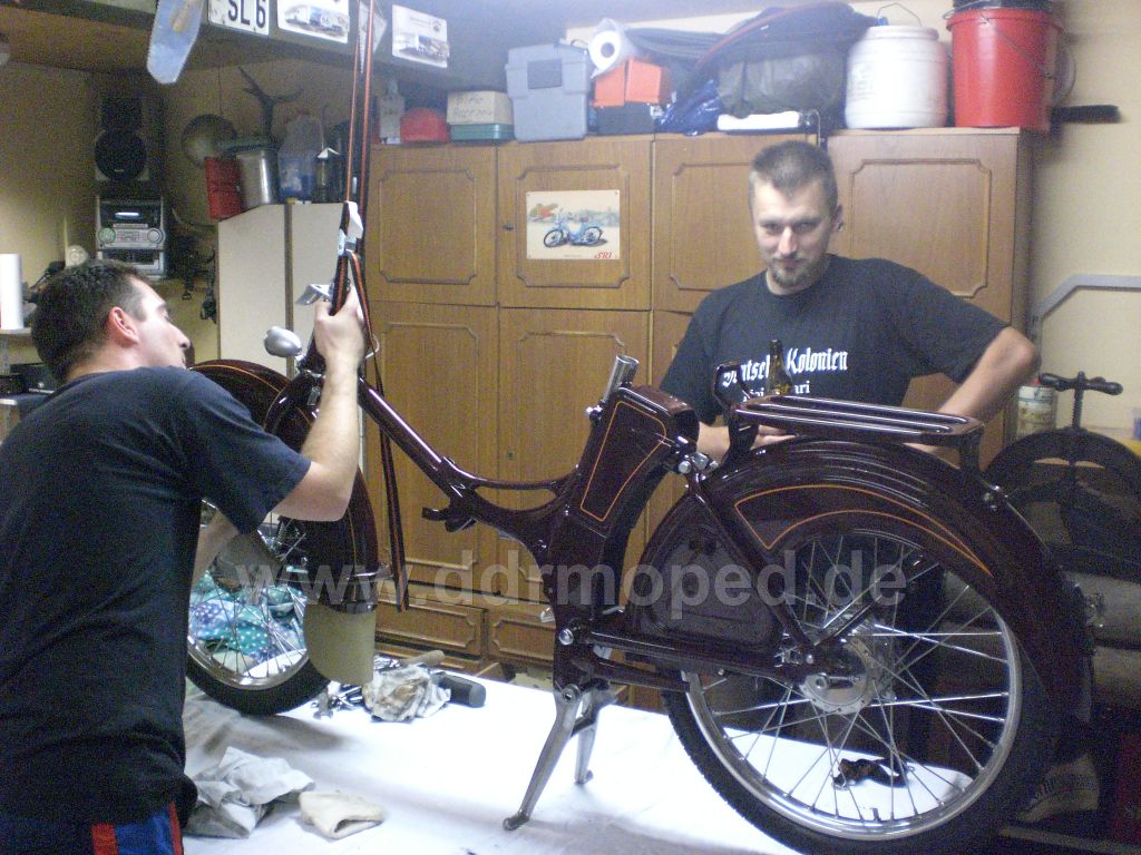

Nullneuner kam auch mal gucken und Peter im Hintergrund ist nicht zu sehen. Also gestern war Starbesetzung.....

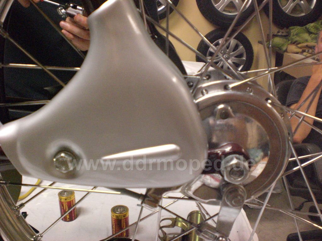

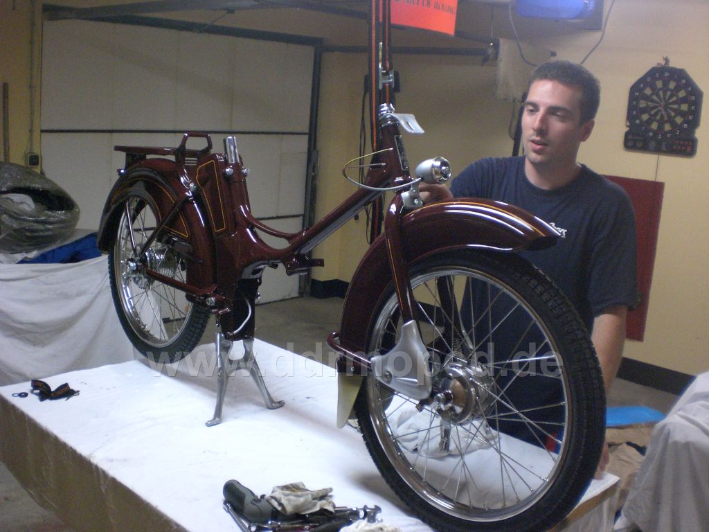

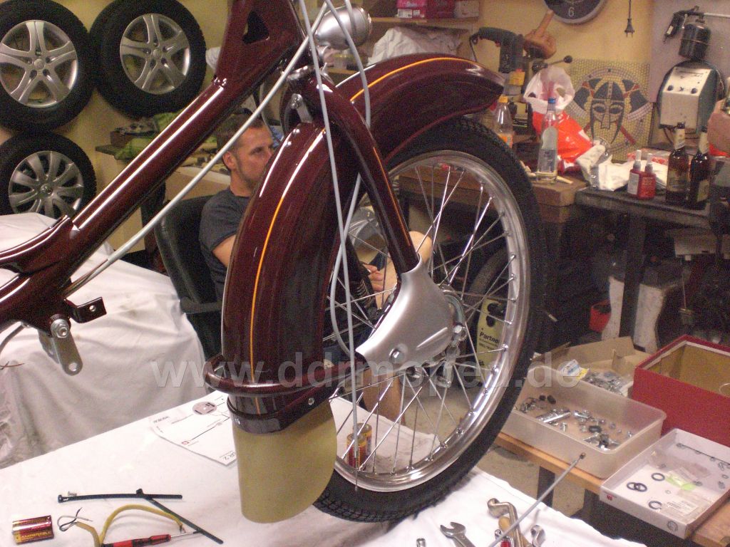

Tony

QUOTE (mobiler4 @ 03.07.2010, 20:11)
..na es war ja auch ein Ereignis gestern da lief ja alles zusammen ich hatte mit den Jungs in diesem Augenblick schon mehr geschafft als ich dachte cool.gif
@Rico, ja was soll ich sagen ich hatte mehr Soldaten für den Feldzug als Gewehre blink.gif sad.gif laugh.gif
So vorne und hinten war drin und ich dachte nu ist Schluß...
Tony

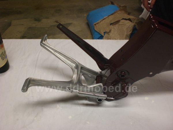

Sehr schön!Es wird ein Traummoped!
Ein grober Fehler:Der Motorhalter muss andersrum.Der Steg nach hinten ist richtig, aber das breitere Ende, wo die Schrauben durchgehen, muss nach oben, das schmaler auslaufende Ende kommt an den Motor.
mfg Toni

Danke Toni für Lob und Tipp. Der Steg wird gedreht das ist ja keine große Sache. Danke, dass Ihr mit aufpaßt so habe ich es mir ja auch gewünscht in diesem Beitrag. Hilfe und Tipps erwünscht. Danke dafür thumbsup.gif biggrin.gif
