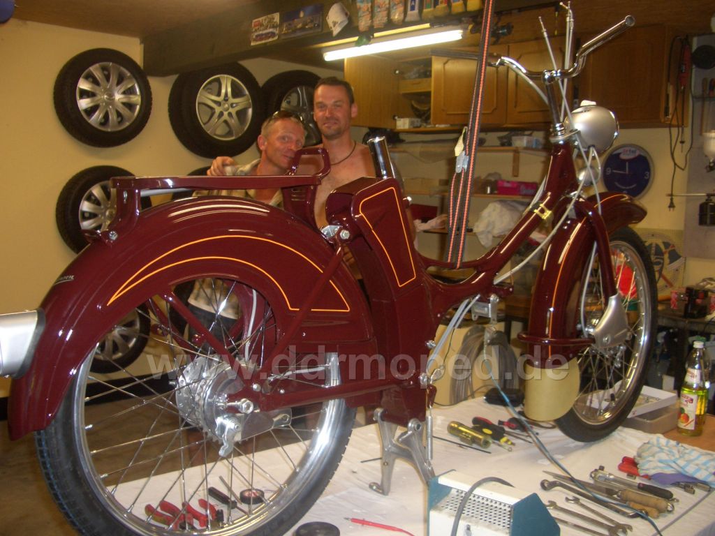

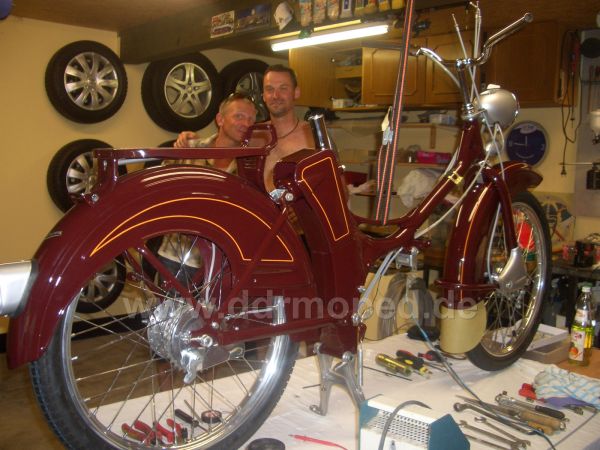

Moin Freunde,
gestern Abend habe ich bei der sagenhaften Hitze nur kleine Arbeiten gemacht. Kabel richtig verlegt, alle Schrauben festgezogen. Die Lampe und den Lenker festgemacht und die Masseverbindung hergestellt indem ich bei der Lampenhalterung etwas Lack abgekratzt habe wink.gif Nun funtzt die lektrik also richtig rolleyes.gif
So Schubi kommt gleich zu Besuch ich werd noch ein Blondes kühl stellen laugh.gif
schönen Gruß Tony

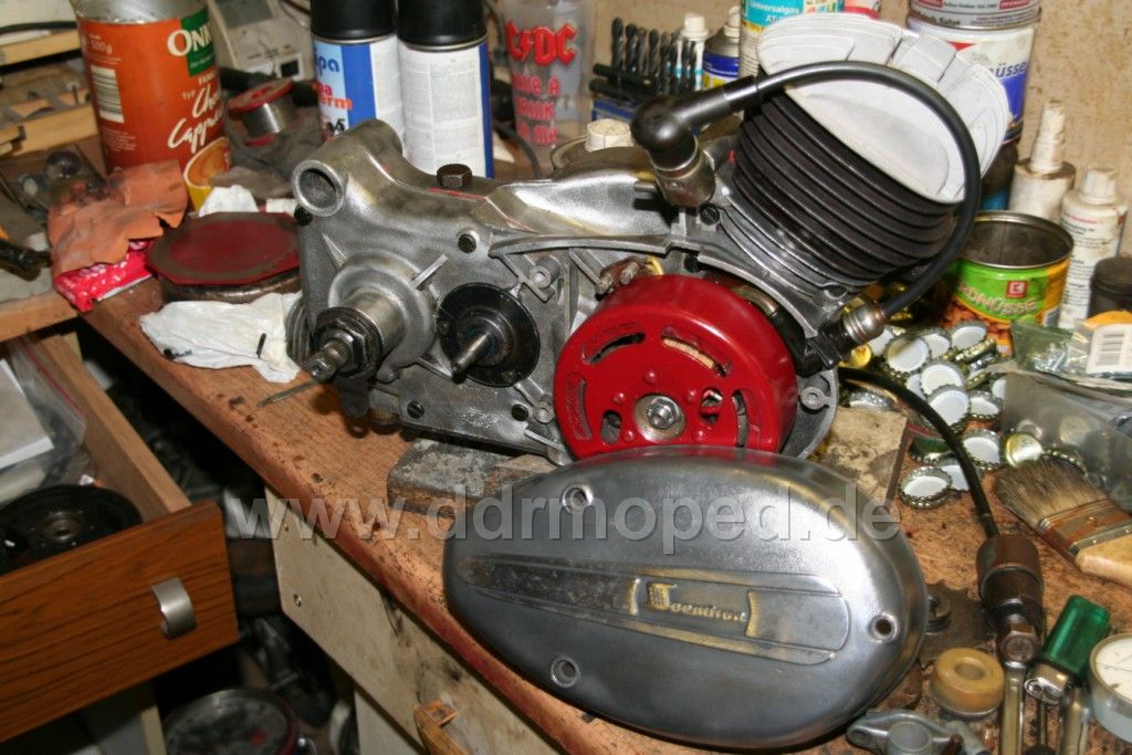

Mein südschwedischer Küstenfreund: während alle mehr oder minder deutsche Welt mit der millionenschweren Multikultitruppe bei Brot und Spiele mitfiebert, wo da 22 Millionäre zum Gaudi des dumpen Volkes einer Lederkugel nachhetzen (der Eine heisst so, als ob er Tiere begatten würde und der Andere sieht so aus, als ob er gleich den Ehrenmord an seiner Schwester begehen würde [die deutsche Nationalhymne singt der sowieso aus Überzeugung nicht mit] und den Nächsten, hachGottchen hat doch tatsächlich ein Grippchen erwischt. Der arme Millionär. Während des Spektakels beschliesst man uns grad die erhebliche Anhebung der Krankenkassenbeiträge. Das scheint aber nebensächlich.), stehe ich an Werkbank No1 mit Deinem Triebwerk.
Nach Probelauf und der Findung eines geeigneten Vergasers geht das Teil Mitte nächster Woche raus. Am WE musst Du haben!!

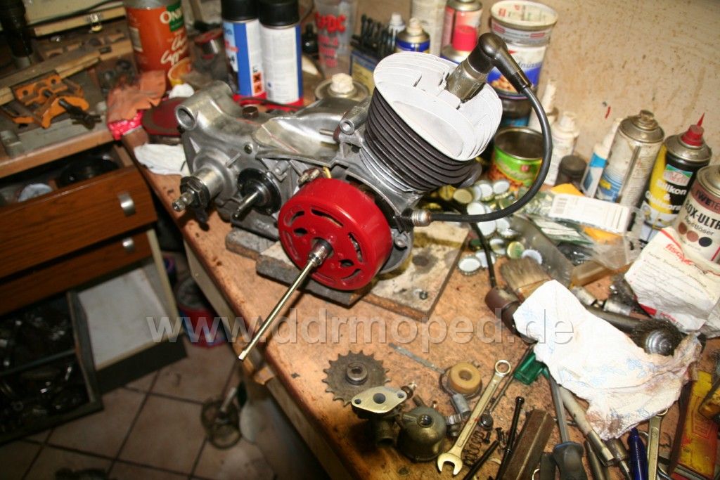

Tony, im Vordergrund siehst Du die Teile des Vergasers. Du hast mir schlicht eine Hure geliefert. Er wird damit gehn, bringt aber das Optimum nicht!! Das ist so sicher, wie das Amen in der Moschee. laugh.gif Dort musst Du bissel spielen: mit Bedüsung, Durchlass(er ist offen bis 15mm!!)
Und Du siehst auch, wie er auf dem "Prüfstand" laugh.gif (eher Anlassstand laugh.gif ) angelassen wird. Mit "Treten" geb ich mich da nicht ab, das geht maschinell. laugh.gif

Das sieht recht wacklig aus. Auf meinem " Anlasserstand" kann der Motor wenigstens nicht abhauen.
Grüße Gerald
Geschrieben am: 11.07.2010, 21:52
Nee, Gerald, der Steckschlüssel steckt nur zur Demo drin. wink.gif Angelassen wird der woanders. Mit Auspuff, Spritflasche oben drüber und Feststell-Gashahn.
Fest arretiert an der Wand. Ohne Öl (ist genügend WD40 drin) für 2 Minuten. wink.gif Und da muss er: von unten raus bis hoch. Der Rest ist "Schrauberglück". wink.gif
Deswegen sag ich ja: Ich mach den Vergaser. Er wirds nich bringen... wink.gif Der Motor ist bis 15 offen und auch innen so gemacht. Da muss dann der Küstenjunge ran... laugh.gif da sind wir mal gespannt... laugh.gif
Mach Dir keine Sorgen, ich lass den dort nicht an... der springt mir ja durch den ganzen Keller... laugh.gif laugh.gif

Tony, mal ohne Jux: alle "meine Motoren" sind innen "angepasst". Ich spreche gerne von optimiert, denn solche Maßnahmen, wie KW zukorken oder Scheiben ins Kurbelgehäuse mache ich in der Regel nicht.
Durch dieses Optimieren ist es bisher immer so gewesen, dass man hinterher mit dem Vergaser "spielen" muss. 12er mit 60er Düse, 13er mit 55er usw.
Es muss also jeder hinterher bissel experimentieren. Das kann ich schon rein aus Zeitgründen nicht. Es könnte und wollte auch niemand bezahlen! Jeder dieser Motore ist auf seine Weise ein Unikat.
Ich bin aber immer hinterher tel. behilflich!!Ich hab auch schon mal einen wieder zurücknehmen und nacharbeiten müssen, weil ichs im Tran versaubeutelt habe. Dazu stehe ich dann aber auch!!
Zum mitgelieferten Vergaser: Ich mach Dir den. Damit wird er auch laufen. Ich denke jedoch aus der Erfahrung heraus, Du wirst einen 13er brauchen. Einfach, weil es ein später 2E-Motor ist, der innen und am Einlass "grosszügig" angepasst wurde.
