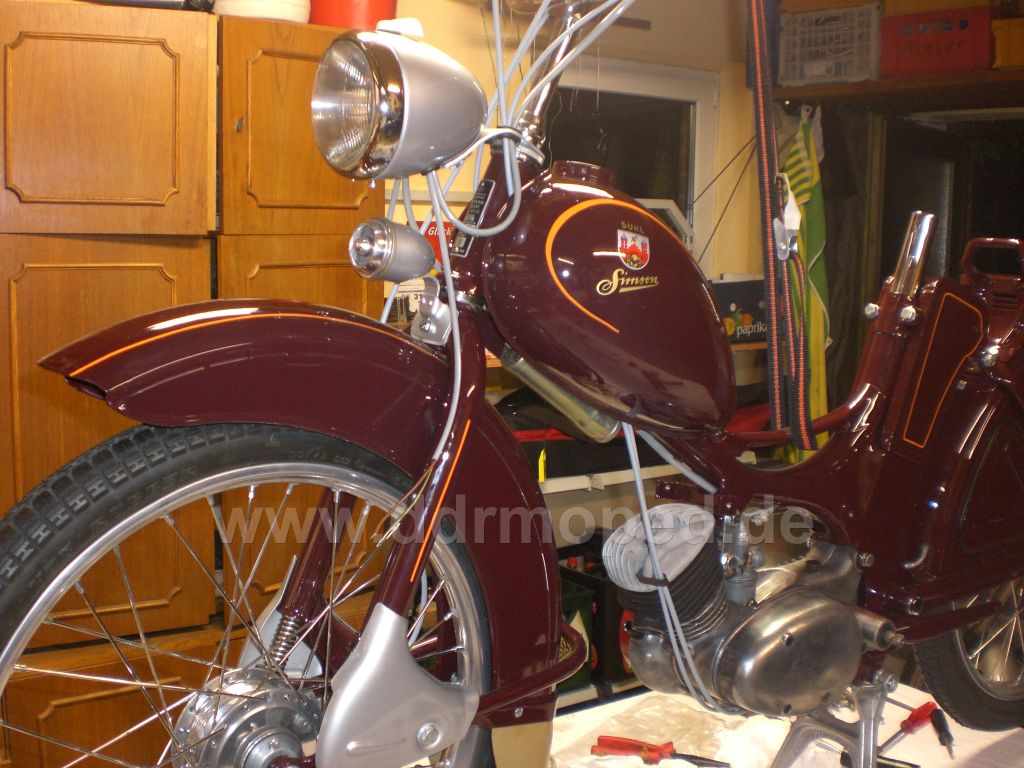

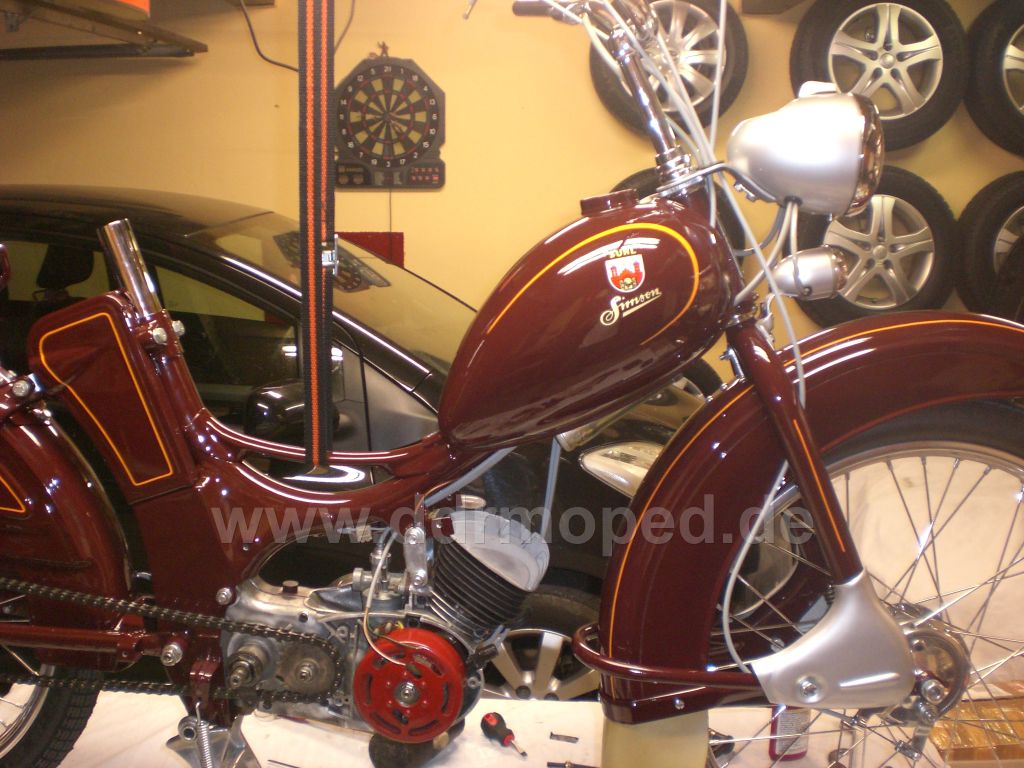

...und die andere Seite. Ich hab vorsichtshalber mal den Tank angepaßt rolleyes.gif . Hatte ja vorher schließlich den Batteriebehälter montiert dry.gif
Schaut doch bitte mal vorne am Lenkkopf ob die Kabel und Bowdenzüge richtig herum verlegt sind hmm.gif die andere Seite folgt. Für Hinweise wenn es falsch ist wäre ich sehr dankbar noch kann ich alles gut ändern cry.gif

Tony das sieht doch ganz gut aus, soweit wie ich das sehen kann passt da alles!
Da wird man ja geblendet, wow der Lack ist echt geil, eigentlich fast zu schade zum Fahren laugh.gif tongue.gif

Die Züge und die Kabel sollten so korrekt sein, nur der Lenker sollte vielleicht noch 2-3cm weiter in die Gabel geschoben werden.Erstens sind die Züge dann nicht so gespannt und zweitens sieht es einfach stimmiger aus, wenn der Lenker etwas weiter drin steckt.

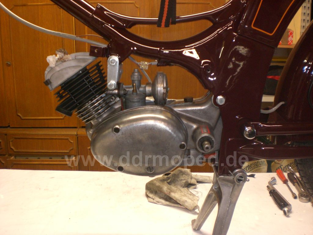

So hier ist die andere Seite. Der Batteriekasten ist mittlerweile angeschlossen wink.gif
Also schaut mal bitte mit drauf ob alles richtig liegt damit es so wenig wie möglich scheuert (was glaube ich aber wohl kaum zu verhindern ist, oder? hmm.gif )

Hilfe ich sehe nix mehr................................ich habe mir meine Augen verblitzt!
SEHR SEHR schöne Doku bis jetzt thumbsup.gif thumbsup.gif thumbsup.gif .
Ich würde das Kabel Schalter-Lampe hinter den Tank etwas verstecken.
Tony, hast du auch am Rahmen die Nummer rot umrandet? Wenn ja mit was?
Toll _clap_1.gif ,mach bitte so weiter und ziehe deine weißen Handschuhe niemals aus wink.gif

Toni hat Recht: schieb den Lenker weiter rein! Soweit, dass Schalt- und Kupplungszug unterhalb des Tanks/Zylinderkopfes ne schöne entspannte Kurve machen. wink.gif
Edit: und Du wirst genau wie ich Probleme am Tank kriegen! Der Stutzen wird nicht mitlackiert!

Sieht schon super aus thumbsup.gif aber der Kupplung und Schaltbowdenzug sollten nicht am Rahmen fest gemacht werden hmm.gif oder lieg ich falsch _uhm.gif

der Schubi hat recht, nimm die beiden Bowdenzüge da vom Tank weg und lass sie frei hängen.

nee, die kommen da durch!! Nur den Lenker bissel rein.

...am Batteriebehälter ist der Halter so geformt,das die zwei Bowdenzüge durchgesteckt werden können.
guckst du
mfg Rico
Geschrieben am: 27.07.2010, 21:45
Rico, genau so!! thumbsup.gif Bei "ohne Batteriebehälter" gehörten da zwei metallene "Kabelbinder" hin. Der Batteriebehälter hat dafür extra Aussparungen: links Kupplung und Schaltung und rechts Gas und das Kabel nach unten. Und die sind auch so gestaltet, dass da nichts klemmt!!

Die Bowdenzüge werden festgemacht, so wie es Norbert schon schreibt. Anderenfalls werden sie dir immer wieder außen am Tank umherbaumeln.
