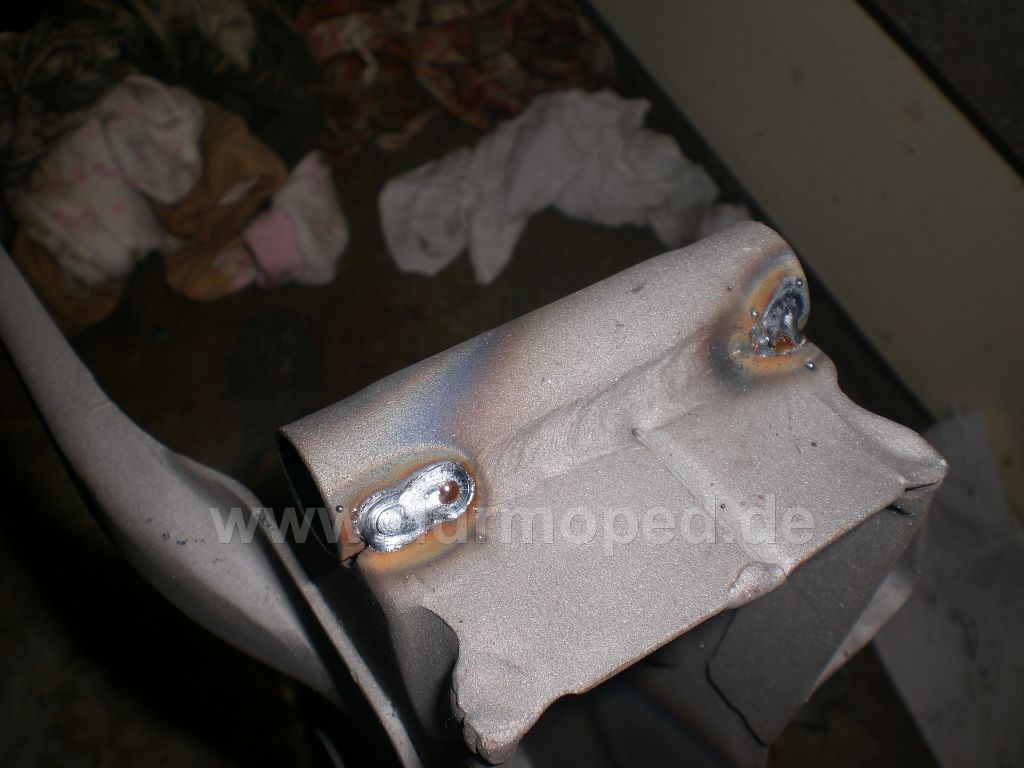

QUOTE (mobiler4 @ 26.02.2009, 21:49)
Die Ständerbolzendurchführung finde ich auf den ersten Blick ist schon einmal eine Schwachstelle wo ich nachgeschweißt habe.
Frage an die Fachleute:
Schaut mal die beiden Abdrücke li und re wo der Rahmen auf dem Ständer liegt an, da sind Einbuchtungen. Sind die so richtig im Sinne einer Führung oder ist das reingedrückt durch den Ständer und muß ausgeschweißt und geglättet werden hmm.gif
Hallo Esserfreunde,
ich würde gerne heute Abend den rahmen fertig machen.. Kann mir bitte jemand sagen ob die beiden Einbuchtungen für den Ständer glatt sein müssen hmm.gif

Ich habe mich am WE wie angekündigt über den Rahmen hergemacht und noch kleine Risse geschweisst und ihn etwas gerichtet.
Danach habe ich ihn mit 200´er Schleifpapier und sanftem Druck kpl. abgeschliffen und siehe da er war im Nuh glatt. Keine Riefen oder Grade mehr rolleyes.gif
Probehalber Grundierung drauf und nu sieht er aus wie ein Babypopo aber seht selbst:

und die andere Seite:

Von unten habe ich ihn nu glatt gemacht ich hoffe es ist richtig so. Es konnte mir da niemand was raten. Naja man liegt ja auch selten drunter dry.gif

Hallo! Das sieht doch ganz gut aus cool.gif Den rest kannst du doch Spachteln und Füllerm.
