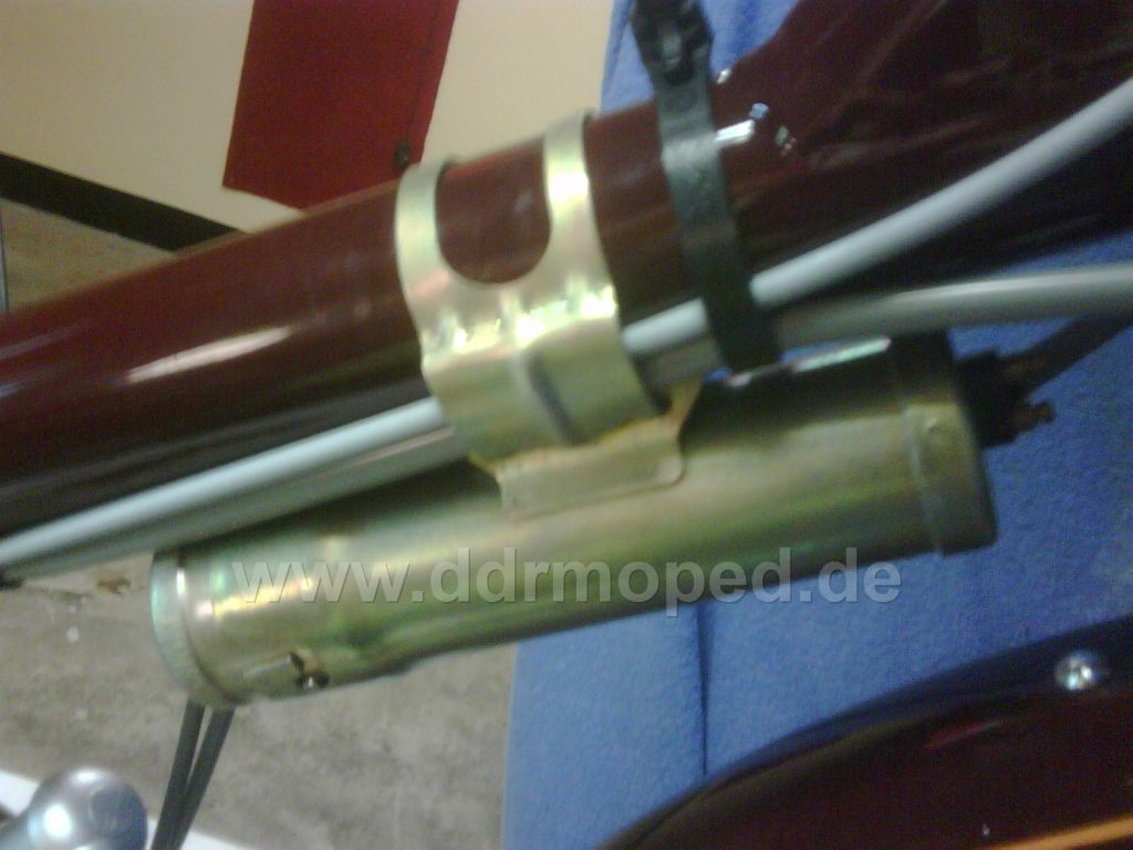

QUOTE (NorbertE @ 27.07.2010, 21:28)
Toni hat Recht: schieb den Lenker weiter rein! Soweit, dass Schalt- und Kupplungszug unterhalb des Tanks/Zylinderkopfes ne schöne entspannte Kurve machen.
Aus der Bedienungsanleitung:
"Der Lenker kann nach Lösen der Sechskantschraube und Überwurfmutter in gewissen Grenzen wie beim Fahrradlenker in der Höhe verstellt werden (Ziff. 9 und 11 im Bild 4). Von Oberkante Überwurfmutter bis Oberkante Lenker soll eine Entfernung von 140 mm nicht überschritten werden."

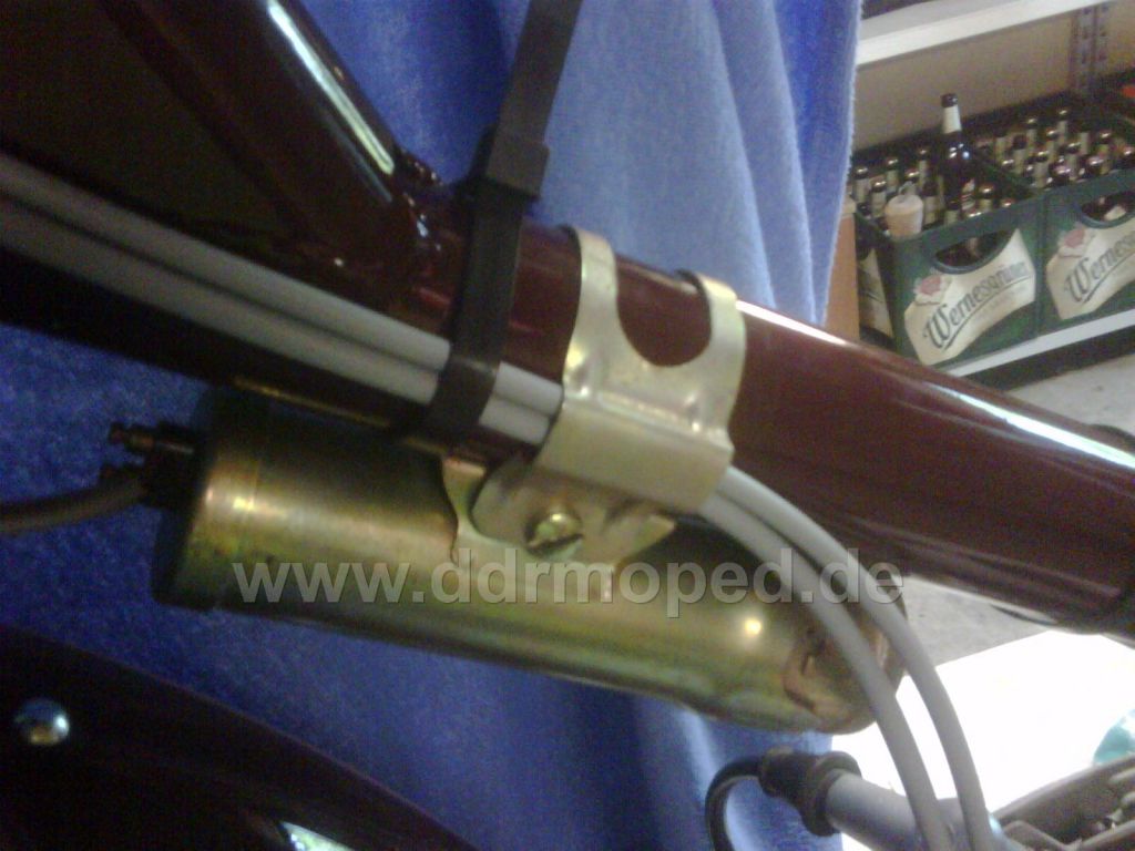

Also ich habe die Aussparungen an der Schelle für den Betteriebehälter auch und die können ja auch nur dafür sein. Ich habe auch die Gängigkeit der Bowdenzüge getestet und sie gehen dry.gif Ich werde es so probieren wie die Herren Ingenieure es sich gedacht hatten.
Rico, danke für Dein Foto, sehr aufschlußreich. Dann hab ich es ja richtig gemacht. Nu werde ich das noch durch das Loch am Rahmen festzurren dann scheuert das auch nicht so am Lenkkopf thumbsup.gif

Toni, Lenker rein ist ja ok ich weiß ich habe Schmerzgrenze aber ich bin 1,92 cry.gif na ich drücke ihn noch etwas weiter rein wenn alles dran ist wink.gif

Danke Wolfgang dann kann ich es so lassen denn ich bin bei 13,5 mm.
Allerdings werde ich wirklich Tonis und Norberts Gedanken aufgreifen um zu sehen wie die Bowdenzüge dann liegen wink.gif

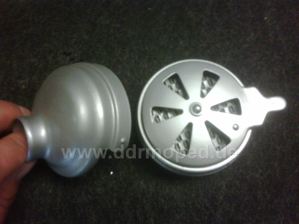

...so Lufi ist jetzt wieder schick und geölt Norbert thumbsup.gif wink.gif kleine Entspannungsarbeit inmitten des S50 Problems ohmy.gif dry.gif

Geschrieben am: 30.07.2010, 15:16
ohmy.gif Gibs zu: Du hast ihn lackiert ohmy.gif ...und dabei das orginale Wasserschiebebild eliminiert. ohmy.gif
Du solltest"ölen", "innen", nicht lackieren aussen.
Wenn man schon mal den südschwedischen, agraringenieurischen Schubkarrenschlossern was in die Hände gibt... weep.gif laugh.gif
Den Aufkleber (Abziehbild / Schiebebild)
könnte man doch mal neu auflegen?!
Das größere für die AWO Luftfilter gibt`s sogar schon.

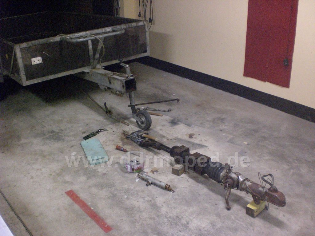

laugh.gif laugh.gif thumbsup.gif nur gestern war die Schubkarre etwas größer ohmy.gif mein Schwager schob nach seiner Spätschicht um 22.30 Uhr diese "Schubkarre" um die Ecke mit dem Hinweis, dass der Stoßdämpfer von der Auflaufbremse gewechselt werden müsse. cry.gif
Ich sag Euch wenn nicht so viel nebenbei gemacht werden müßte würde mein Esser längst laufen abder Ihr dürft heute noch einige Bilder erwarten dry.gif
@Norbert laugh.gif thumbsup.gif der war gut. Von einem Wasserschiebeschild war ja nun wirklich nichts mehr erkennbar und ein rostiger Griff an so einem Moped hmm.gif neeeeeeee biggrin.gif

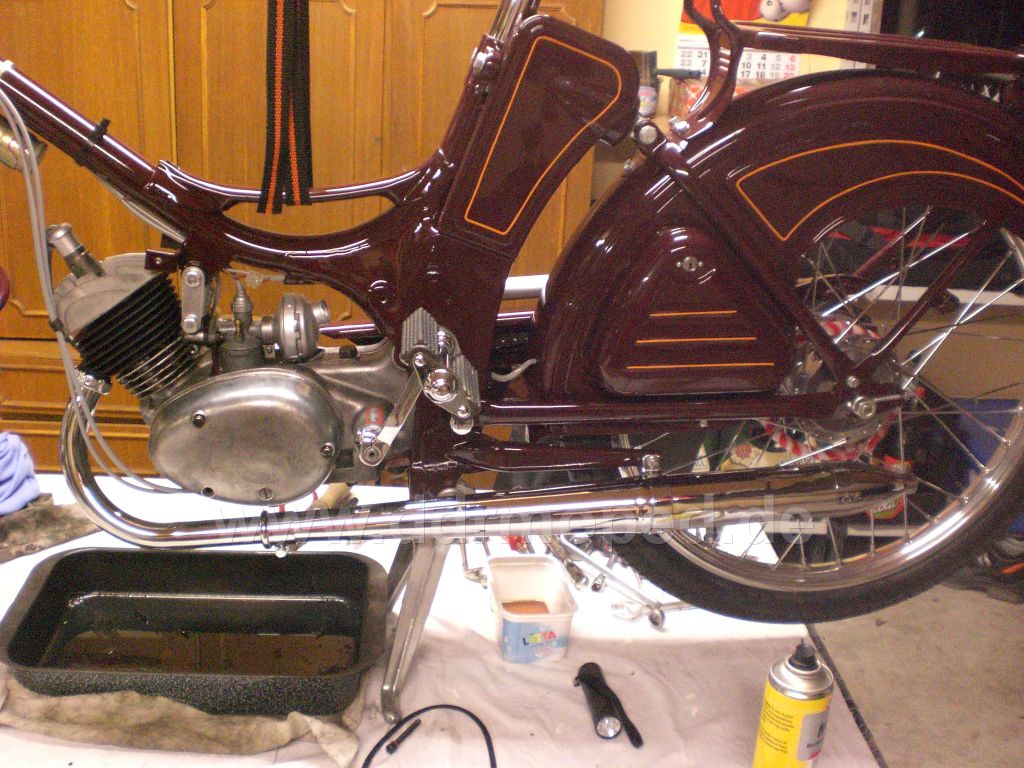

...Deckel und Auspuff sind dran.
Übrigens mein Oberlausitzer Regent habe ich jetzt eine M10 Ölablaßschraube im Kupplungsdeckel. Das Andere wurde nix. Ich habe heute Morgen einen Bear Coil eingestzt wink.gif nu ist dicht smile.gif
schönen Gruß von der Küste
Tony

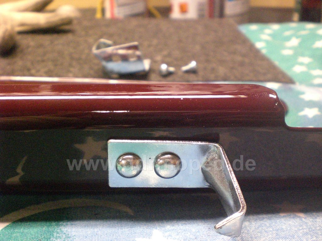

Als nächstes habe ich mich an den Kettenschutz gemacht. Weiter vorn in meinem Beitrag habe ich ja schon gezeigt wie ich die Nietattrappen gemacht habe wink.gif aus Schloßschrauben die ich dann verzinkt habe.
Das nächste Mal nehme ich natürlich welche aus V2A wink.gif .....
Und die viereckigen Löcher nicht vergessen reinzufeilen laugh.gif ...
Tony

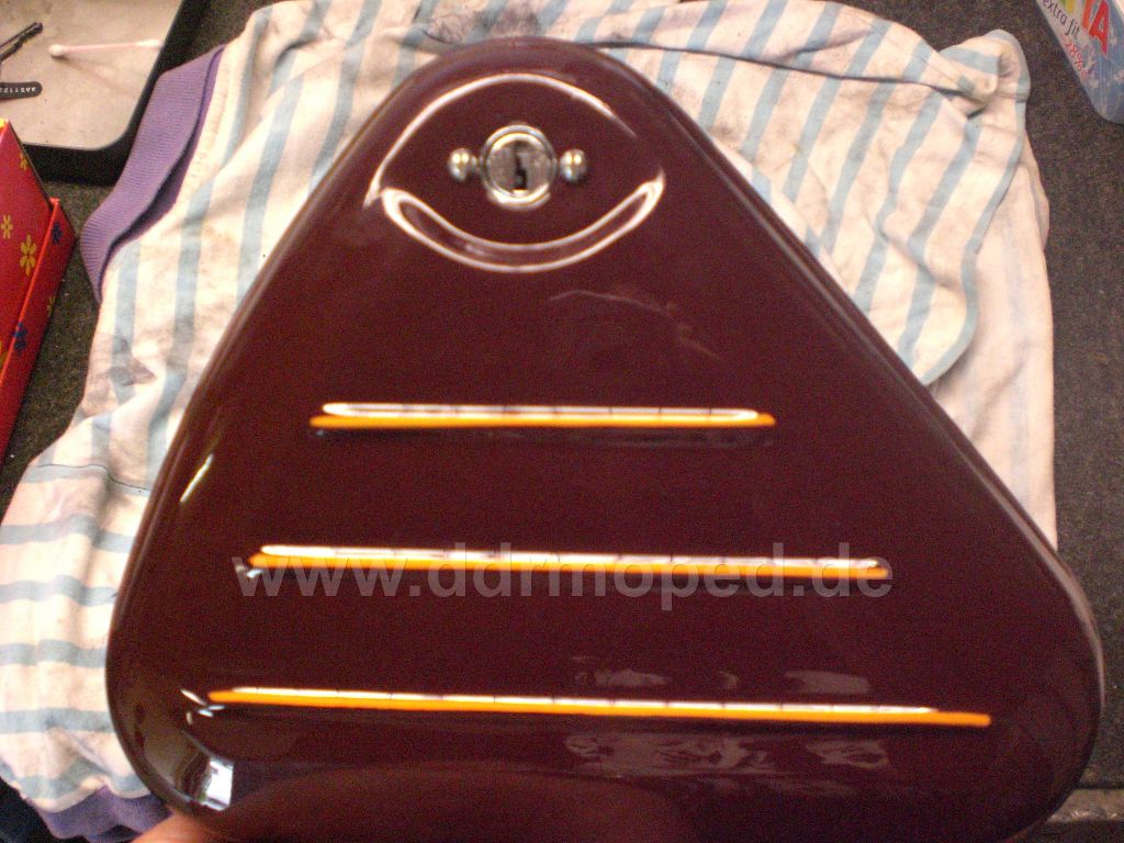

Ja ich weiß ich baller Euch heute zu mit Bildern aber morgen früh fahre ich in Urlaub und dann gibt es erst einmal nichts zu sehen bis übernächsten Freitag cool.gif

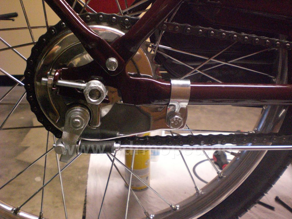

Bevor ich dann den Kettenschutz montiert habe mußte ja noch die Sache mit dem Bremsgestänger erledigt werden....
Tony
