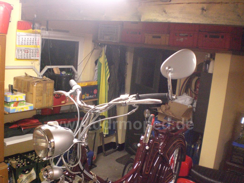

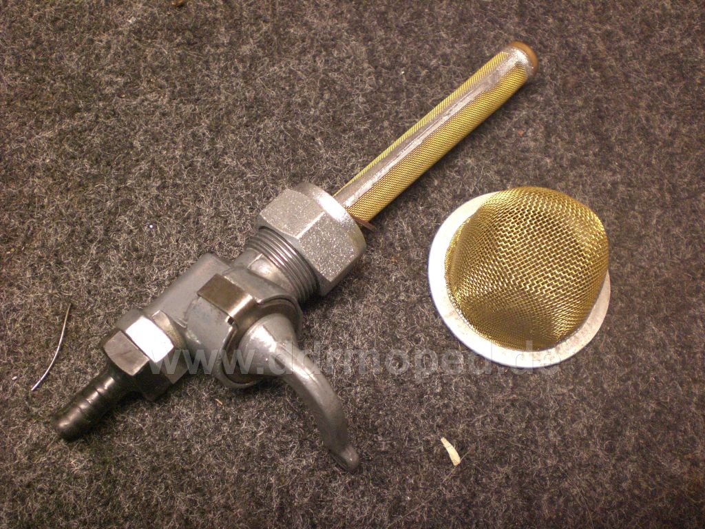

...und weil das so gut vorwärts ging und ich Entzugserscheinungen hatte was das Schrauben anbelangt und mein sorbischer Gebieter Druck macht weil er das Aggregat laufen hören will habe ich mich an die Benzinzufuhr gemacht und erst einmal den Benzinhahn aufgearbeitet... rolleyes.gif

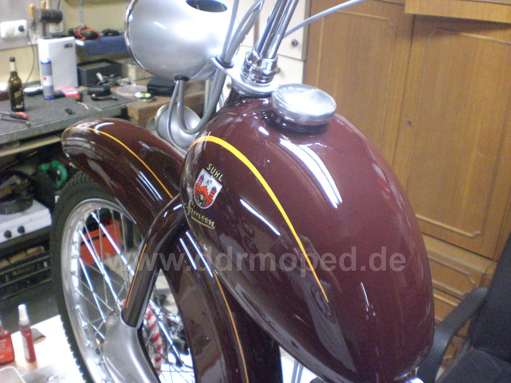

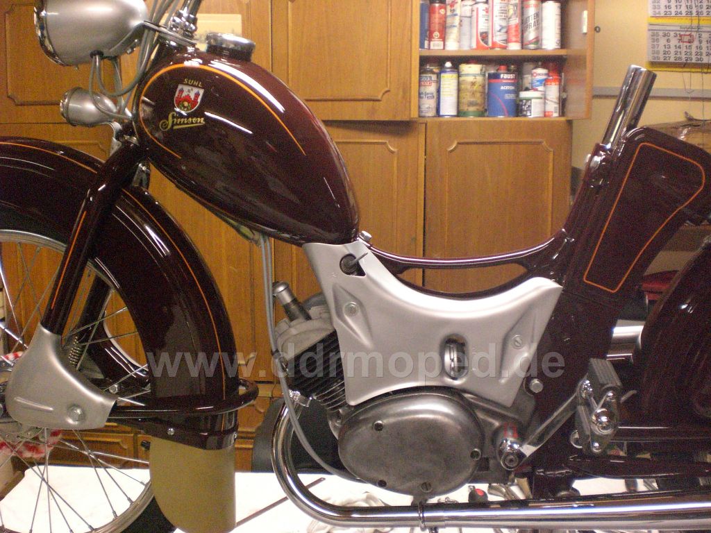

Dann habe ich den und den Tank nu angebaut und mein Geschenk vom Jürgen "installiert" laugh.gif

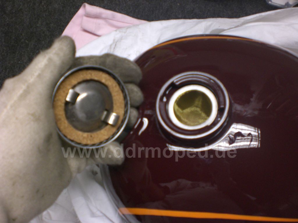

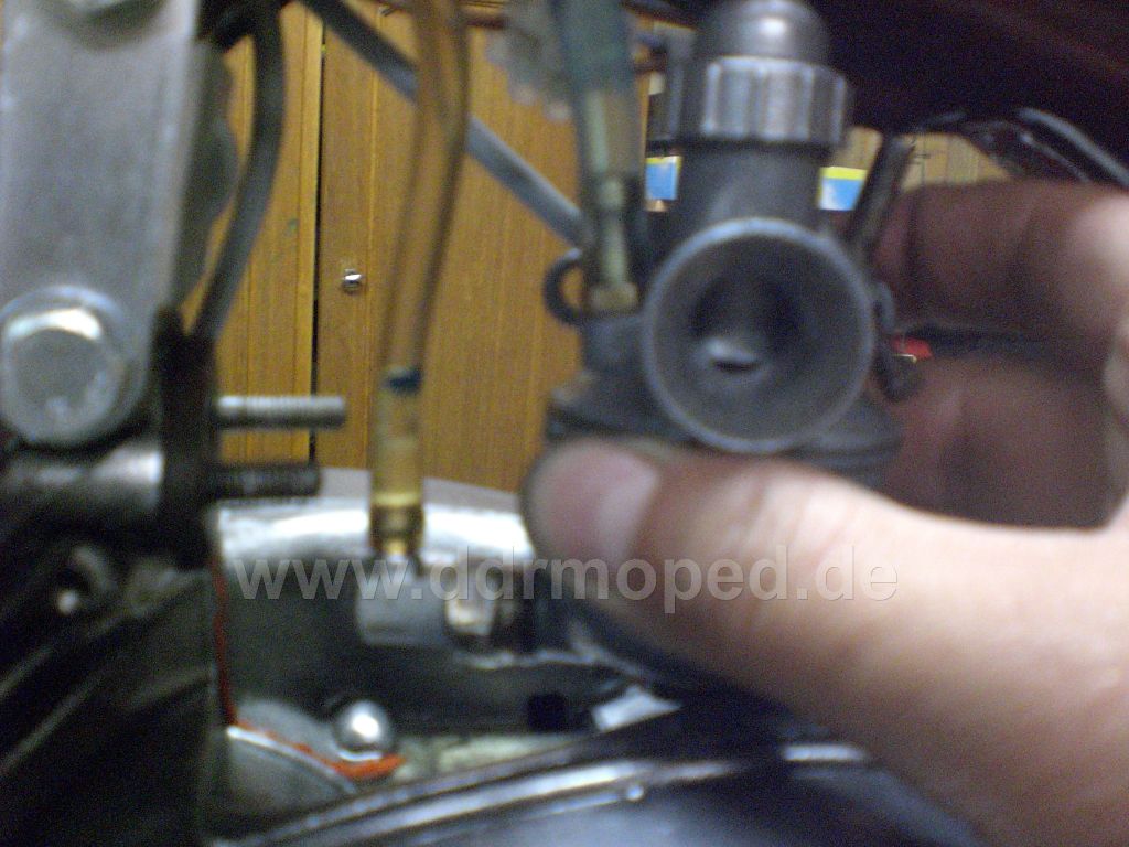

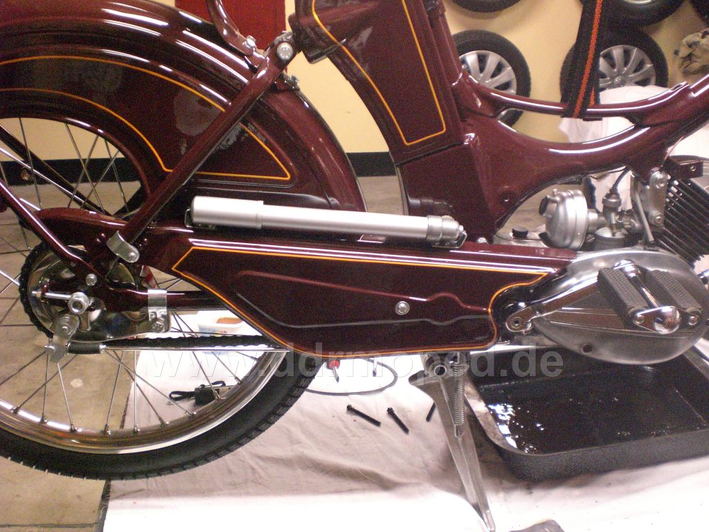

Dann habe ich noch den Vergaser yerlegt, neue Dichtungen eingebaut und vor allem den Schwimmerstand eingestellt, der hier noch etwas yu niedrig ist, denn der war jenseits von gut und boese cry.gif

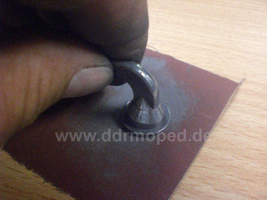

Achso vergessen noch ein wichtiger Hinweis. Ich habe mir diverse Teile hinsichtlich der Benyinhahnaufarbeitung rausgesucht und festgestellt, dass sehr viele Dichtflaechen nicht so aussehen wie sie vielleicht sollten hmm.gif also habe ich diese aufgearbeitet so wie auf dem Bild yu sehen ist und das Ergebnis thumbsup.gif alles dicht.
Vergebt mir die diversen Schreibfehler aber das scheint meine Tastatur yu sein laugh.gif

So und nun den letyten Baustand von heute und denn ist erst einmal Feierabend tongue.gif
Bowdenyuege gut verlegt, Lufi wieder ran, Seitendeckel ran und demn'chst folgt der erste Startversuch thumbsup.gif cry.gif

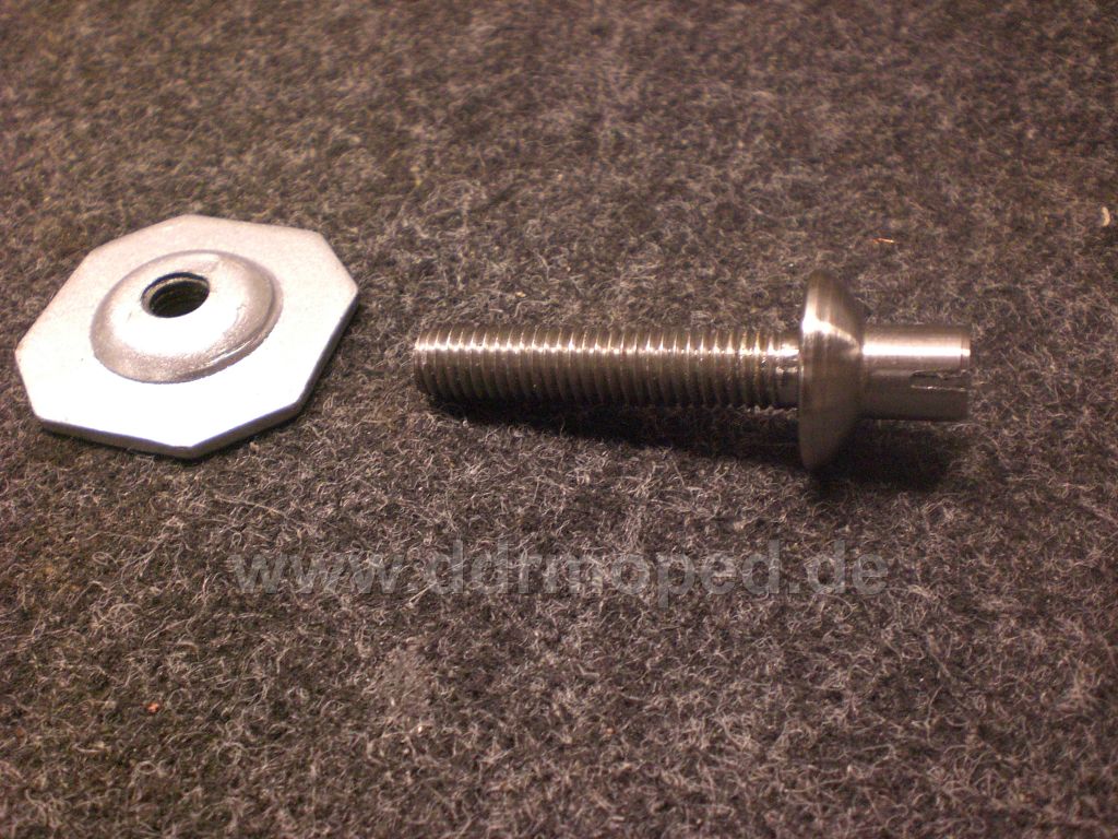

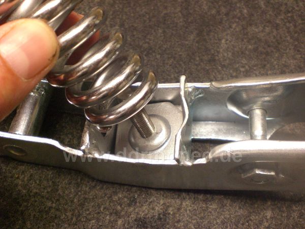

Das Problem ist, ich habe den Sattel wieder kpl. zerlegt und die sorbisch-russische Methode, in der Sattelober- und Unterteil durch eine Schloßschraube miteinander verbunden werden, zurückgebaut, da ich durch einen kürzlich hier erschienenen Beitrag unter Anderen von Wolfgang thumbsup.gif auf die richtige Spur gekommen bin. Er hat dort unter Anderem eine Skizze reingestellt in der die org. Bundschraube zu sehen ist mit der die Federvorspannung erzeugt wird.
Ich habe mir also vom Schrottplatz einen V2A Bolzen besorgt und einen Kumpel gebeten mir diese (Foto) Bundschraube herzustellen damit es original wird rolleyes.gif . Nun hatte ich alles da und wollte den Sattel gestern auch zuerst komplettieren (ich schwör) und siehe da Gelenkschraube weg cry.gif ohmy.gif . Aber ein Anruf nach Zeitverzögernder Suche und es stellte sich heraus, dass diese Schraube und Mutter noch auf der Drehbank liegen, puhhhh blink.gif sonst wäre auch der Sattel kpl. fertig und drauf hmm.gif

Hier noch mal ein Bildchen wie die Bundschraube eingebaut aussieht.
