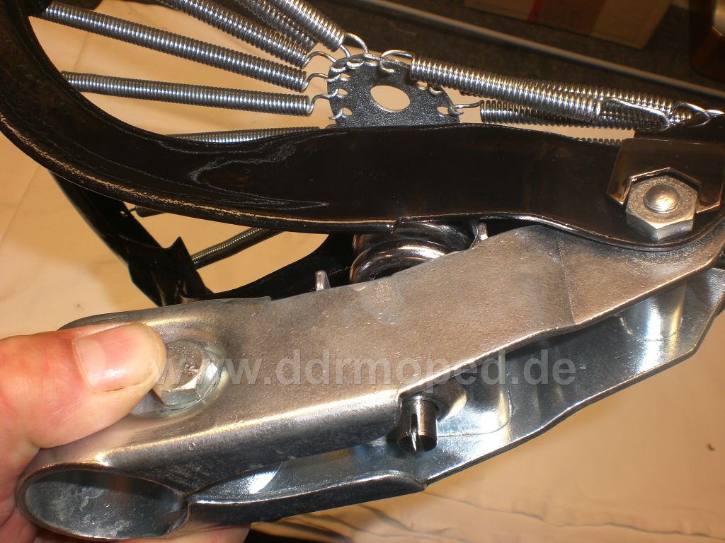

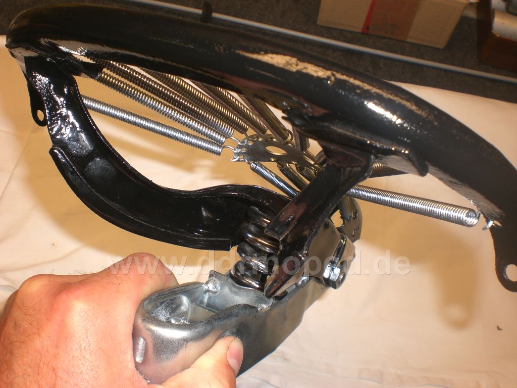

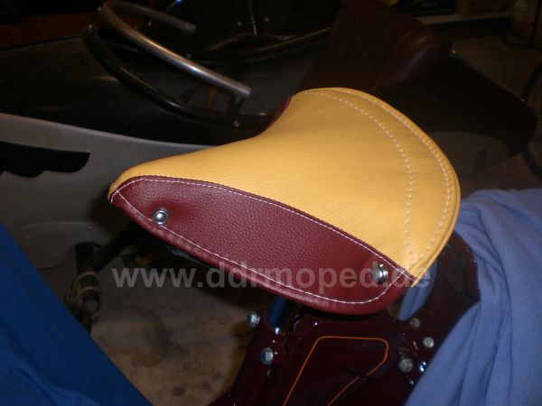

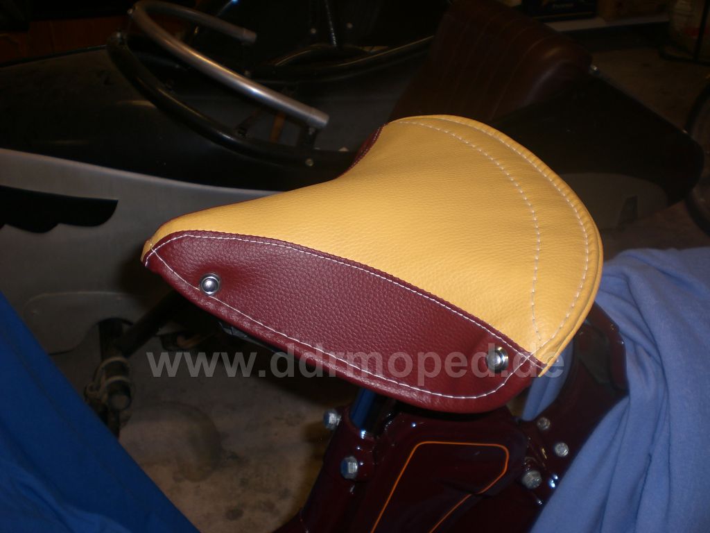

Ich war am WE fleißig und habe erst einmal das leidige Thema Sattel beendet indem ich mir ja wie schon erwähnt vor dem Urlaub eine Einstellschraube gebastelt habe und den Sattel nun schon zum 2. Mal komplettiert habe......nun sitzt alles wie es soll.....

...hgier noch mal die Schraube. Danke Wolfgang noch einmal für die Zeichnung wie es org. war biggrin.gif

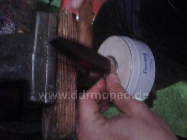

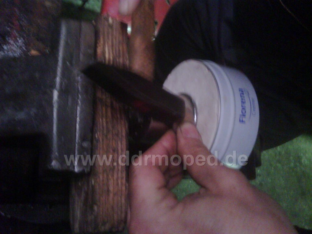

die letzte Schlacht ist geschlagen. Ich habe nun auch das Problem mit der Montage des neuen Tachoringes von Herrn Engisch (der im Übrigen sehr gut ist thumbsup.gif ) gelöst dry.gif
Ich habe den Tacho nach Norberts Empfehlung horizontal eingespannt. Dabei kam meine hergestellte Gipsform zum Einsatz um das Glas zu schützen. Dann wurde leicht vorgebördelt mit einem kleinen Hämmerchen und zu guter Letzt mit einem 2,-€ Stück und einem Hammer immer wieder den Tacho drehend kpl. umgebördelt thumbsup.gif ...

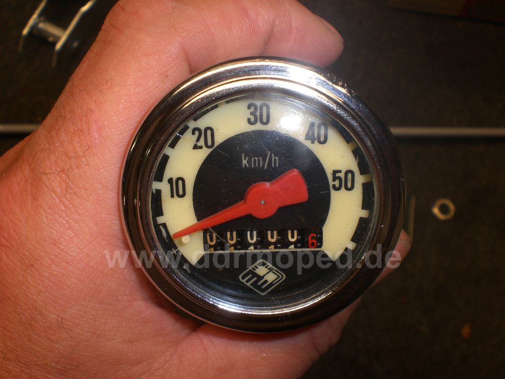

... so sieht der alte Tacho nun aus. Dass er gut 4000 km rückwärts gefahren ist wurde ja bereits erwähnt laugh.gif ...

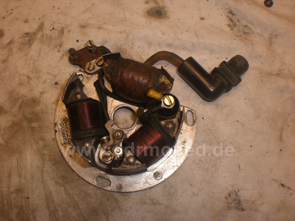

eigentlich wollte ich Euch ja schon letztes Wochenende mit dem Show down und einem Video beglücken und mein Restaurationsprojekt SR2E off. beenden aber meine Probefahrt ging so 1 km gut denn war aus denn mein Esser blieb liegen und sagte keinen Muks mehr. Ich dachte es liegt an einer mißlungenen Abrißeinstellung, also alles zurückgedreht, SR lief 10 sec. und wieder aus.
Funke, Sprit und Luft alles da aber kein Pöff cry.gif Zündung alles stimmte unsure.gif
Nach diversen Telefonaten mit Waldi, Matze und Schubi habe ich eine kpl. Fehlersuche durchgeführt von und bis ohmy.gif aber nichts.
Dann hatte ich es satt. Ich baute mir eine kpl. andere Grundplatte zusammen mit anderen Licht- und einer anderen Zündspule. Kondensator, Durchführungsstück alles. Den Unterbrecher habe ich nach S-U`s Anleitung umgerüstet weil ich von der nächsten Generation noch einen neuen liegen hatte.
Sämtliche Kabel die Grundplatte betreffend habe ich kpl. neu mit Schrumpfschlauch abisoliert und neu angeschlossen. Alle Kontakte gereinigt und fest verschraubt. Was soll ich Euch sagen? Ein Tritt und er läuft wie Biene biggrin.gif rolleyes.gif und der Nebeneffekt, mein Licht geht und der SR bleibt an also war doch eine Lichtspule im A..... biggrin.gif
