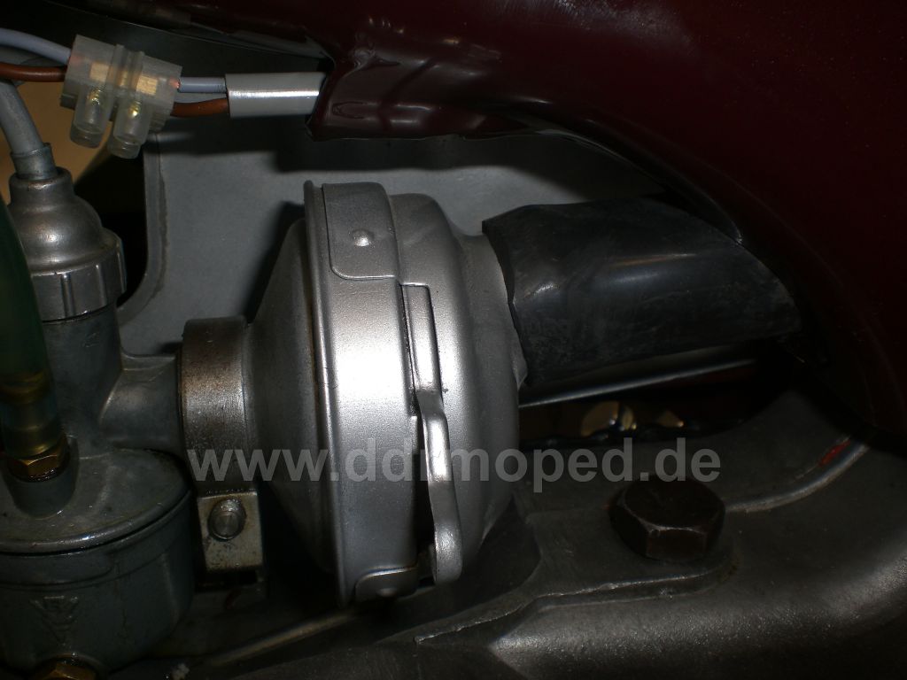

gestern Abend war es wieder soweit, die Woche war rum und der Bastelabend konnte beginnen biggrin.gif Ich hatte wieder Rudi dabei und werde hauptsächlich in meinem Fall in der Awo Rubrik berichten aber ich habe auch am Essi noch 2 Sachen nachgearbeitet biggrin.gif
Zum Einen habe ich eine andere org. Ölablaßschraube mit Teflondichtband verbaut damit mein Essi nicht mehr so arg sein Revier markiert tongue.gif
Dabei stellte ich sehr viele Metallspäne im Öl fest und das nach 50 km _uhm.gif hmm.gif sagt mal ist das normal bei neu gemachten Motoren hmm.gif obwohl in dem Öl des Motors wo ich die Ablaßschraube ausgebaut habe sah es auch so schlimm aus. ohmy.gif
Dann habe ich aus diesem Melkschlauch hier...... (von Boerdy Torsten thumbsup.gif danke Dir dafür wink.gif ).......
schönen Gruß von der Küste
Tony
mobiler4
Geschrieben am: 26.03.2011, 19:07
Beiträge: 5298
Mitgliedsnummer.: 1733
Mitglied seit: 15.12.2008
...endlich mal den überfällig gewordenen Ansaugschlauch gebastelt. Der verjüngt sich in der Form und pasßt echt gut in den Rahmen rein wink.gif Mal sehen wie er damit läuft biggrin.gif
Tony
Geschrieben am: 26.03.2011, 19:25
Toni, zu den Spänen:
Wenn man so einen Motor wieder zusammensetzt, sind es (zumindest bei mir) selten die Teile, die da mal drin waren. Aber es sind gebrauchte Teile, die sich erst wieder "einlaufen" müssen. Ich achte akribisch auf Spalt- Toleranz- und Spielmaße, aber (z.B. beim Primärtrieb) man kann aus zwei Zahnrädern, die in zwei verschiedenen Motoren mit dem jeweiligen Gegenpart gelaufen sind, nicht auf der Stelle ein 100% passendes Pärchen machen. Unmöglich! Da müsste man Neuteile verwenden und auch die müssen sich einlaufen.
Ich wollte z.B. bei meinem eignen 1er das Spielmaß Primärtrieb auf Null bringen. Hab ich geschafft! Nur... auf den ersten 100 km hatte ich den "Heuler" schlechthin. laugh.gif...und Späne. laugh.gif
Solange Du an der Kerze keine halben Kolbenringe kleben hast...fahre er. laugh.gif

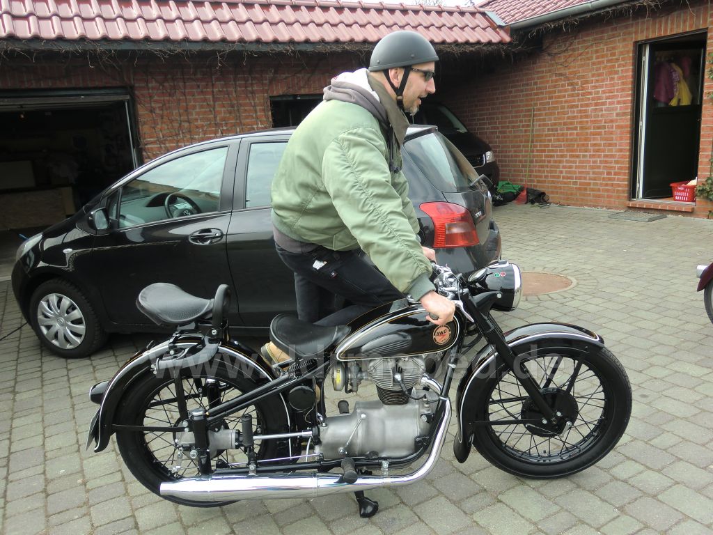

Moin Freunde,
heute war es soweit. Die Generalprobe wink.gif das scheue Wild hat sich etwas vom heimatlichen Forst entfernt und ist in die Stadt gefahren zum heutigen Motoren anlassen in Wismar.
Den Ansaugschlauch habe ich heute entfernt Ihr werdet es nicht glauben aber mit diesem Schlauch dran hatte ich keine Vollast und kam keinen Berg mehr hoch (soweit man das hier Berg nennen darf laugh.gif )
Also nun läuft er wieder zackig.
Norbert es ist aber schon zu merken, dass er mehr will ab einer gewissen Geschwindigkeit kannich drehen wie ich will es reicht ihm wohl nicht ich werde da bald mal den 13`er anbauen aber erst fahre ich mal den Tank leer und lasse ihn gemütlich einlaufen wink.gif
Tony

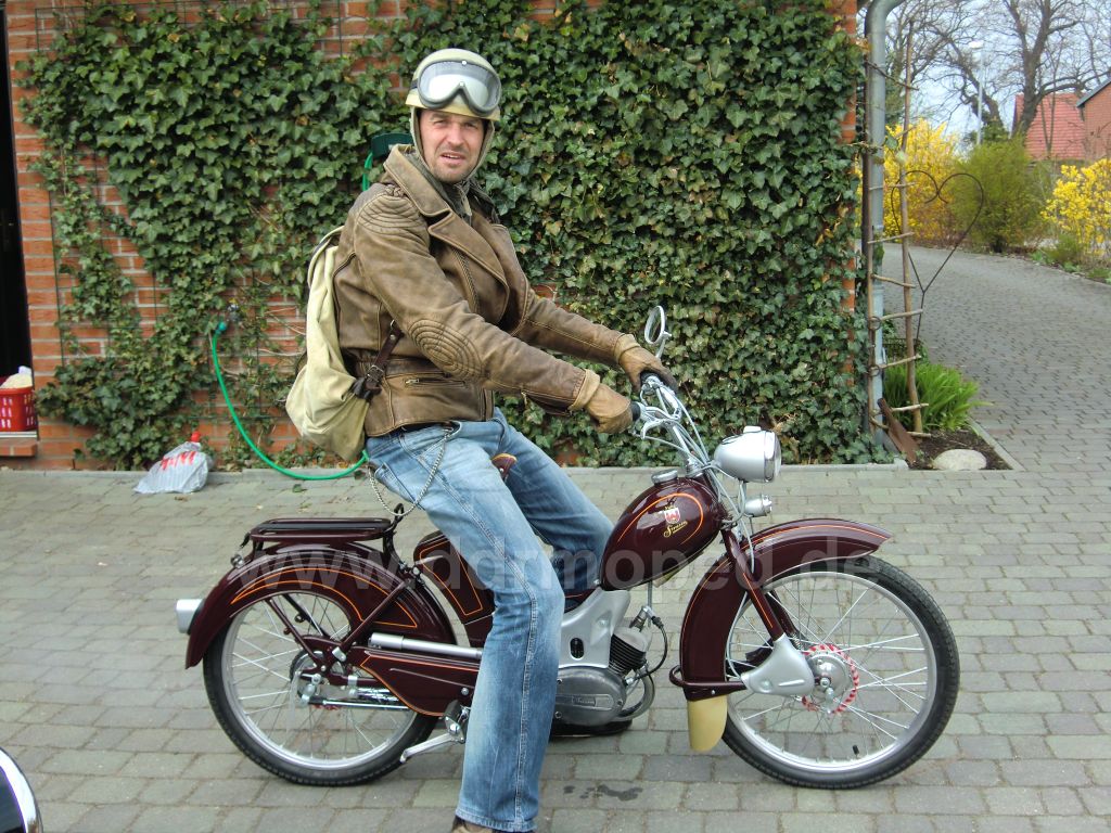

Geschrieben am: 16.04.2011, 19:22
Beiträge: 5298

Geschrieben am: 17.04.2011, 21:24
Toni, diesen komischen Menschen mit seiner komischen Maschine lässt Du ab km 500 locker stehn. Ehe dieses Ding hochgedreht hat, bist Du schon in Rostock. laugh.gif Oder Odessa. laugh.gif laugh.gif
Lass den Schlauch weg. Den hat man nur wegen der "Ansauggeräuschdämpfung" dazu expediert. Auch in der DDR gabs schon Grüne. wink.gif Voll Luft und voll Sprit und der kann das ab! wink.gif thumbsup.gif
Bevor Du einen 13er Vergaser probierst (Ist ja nur mehr Luft) nimm eine 60er HD. Du merkst es bei Fahren! Will er oder will er nicht. Es ist eine Abstimmungsfrage. Musst Du bissel "spielen" wink.gif
