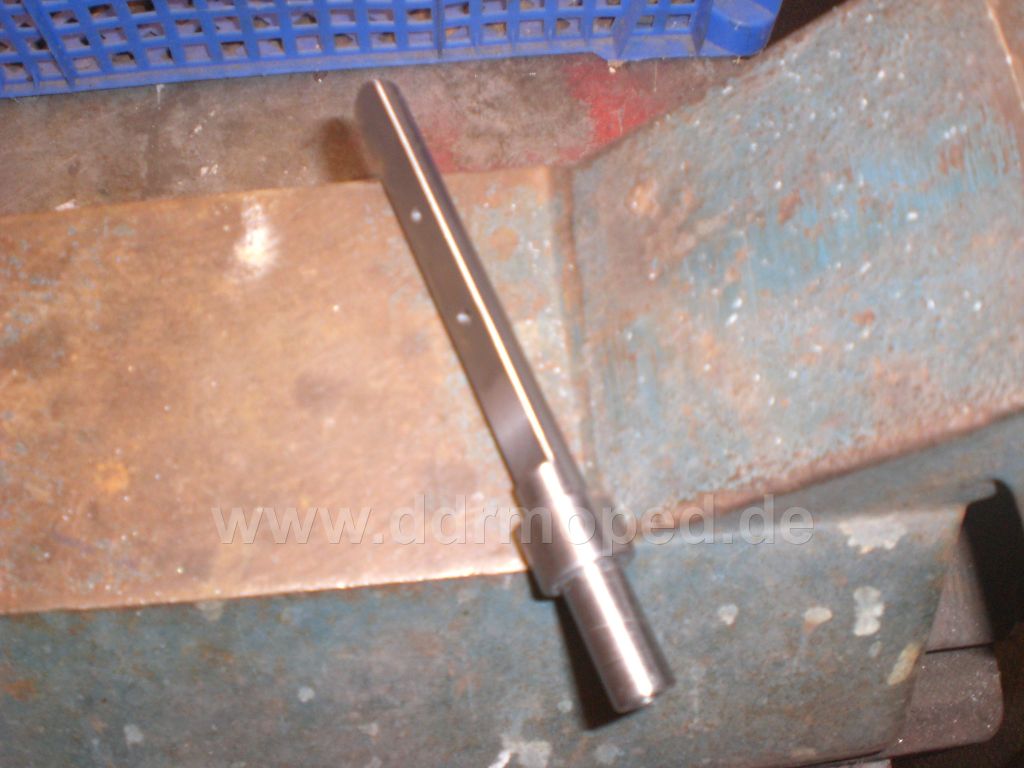

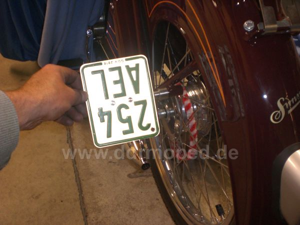

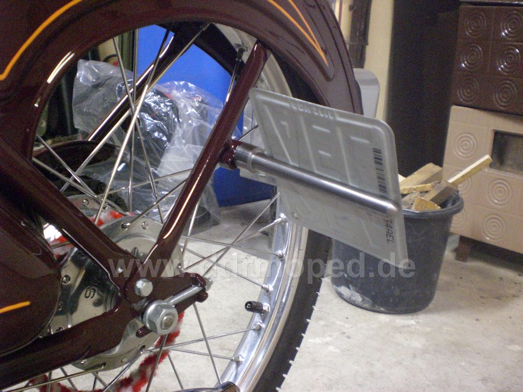

...so die Woche wurde das nun letzte Bauteil für meinen Essi fertiggestellt....... biggrin.gif
schönen Gruß von der Küste
Tony
mobiler4
Geschrieben am: 14.05.2011, 11:56
Beiträge: 5298
Mitgliedsnummer.: 1733
Mitglied seit: 15.12.2008
Das wurde aus einem Stück Vollmaterial gedreht und dann wurde eine Planfläche gefräst.
Befestigt wird das Nummernschild mit 2 Stck M5 Schrauben die ich glatt poliert habe und die dann in 2 Sacklöcher gedreht werden dry.gif
Tony

Ja ich finde auch eine filligrane Lösung dry.gif .
Ich habe versucht ihn so leicht wie möglich zu halten denn die Aufnahme ist ja nun nicht gerade stabil mal sehen ob die das ab kann hmm.gif
Leider ist es zu spät um sie zu Blümich zu schicken denn dann habe ich sie zum UT5 nicht dran weep.gif ich werde also blank ziehen und sie unbehandelt montieren ohmy.gif das sollte den Sommer über funktionieren.
Achso auf den Zapfen der in die Aufnahme kommt wurde ein Schrumpfschlauch drüber gezogen sowie eine Gummischeibe rauf gesteckt damit die Halterung sich nicht mitdreht dry.gif sollte das nicht funktionieren ist ein kleiner Vierkant vorbereitet der dann nur noch angepunktet werden muß. Der greift dort ein wo das Speichenschloß reinkommt cool.gif
@ Frank, der Preis ist gute Freundschaft zu einem Dreher, 1,50 € beim Schrotthändler für ein Stück Riffelstahl und 3,- € für den Fräser.
Eine Serie wäre möglich aber ich denke wir sollten abwarten ob die Aufnahme das aushält hmm.gif

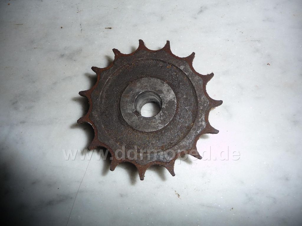

Tony, ich habe leider nur dieses Ritzel rumliegen.
mobiler4
Geschrieben am: 22.05.2011, 21:14
Beiträge: 5298
sad.gif hmm Henning trotzdem Danke für Deine Mühe. Denn werde ich wohl die Berge in Bautzen hochradeln müssen cry.gif
