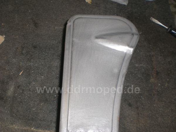

..und hier mit leichtem Druck abgeschliffen und soweit es ging ausgebeult und gerichtet:
schönen Gruß von der Küste
Tony

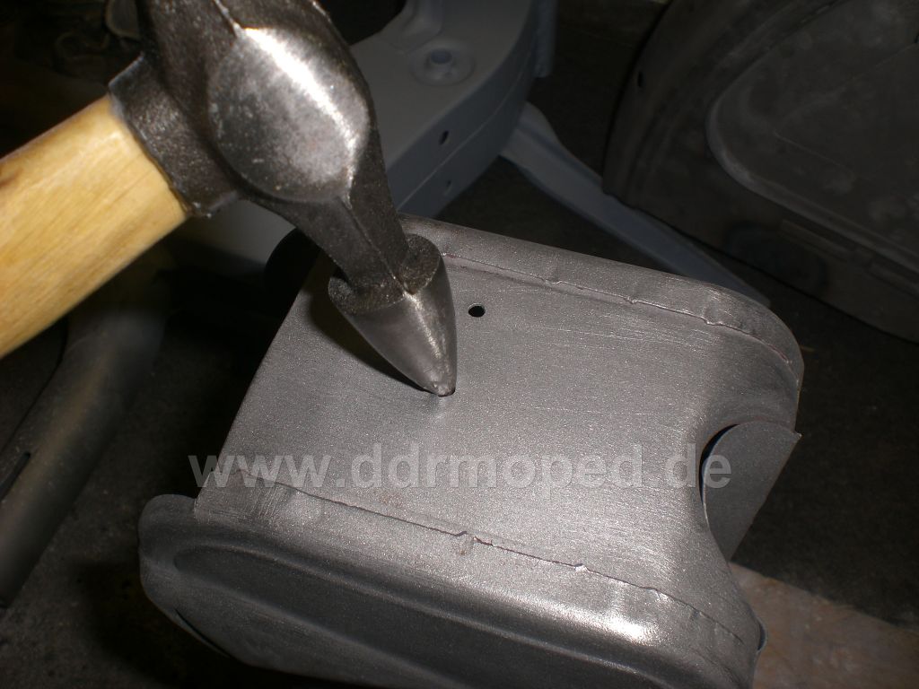

Ich hatte mir zwar den besten Federkasten rausgesucht aber er hat oben 2 Löcher vielmehr er hatte cool.gif
Ich werde mal kurz beschreiben wie ich sie mit Knetmetall verschlossen habe, vielleicht interessiert es den Einen oder Anderen der es noch nicht gemacht hat.
Zuerst habe ich die Löcher leicht eingesenkt. Beim hinteren Schutzblech machte ich das mit einem Bohrer, das ging ganz gut aber das Glattschleifen danach gestaltete sich als sehr schwierig weil man da sehr schnell wieder im Loch ist und das Knetmetall wieder rausbricht wenn man es ganz glatt macht also habe ich es jetzt durch einen leisen Schlag mit dem Richthammer erst einmal eingesenkt:

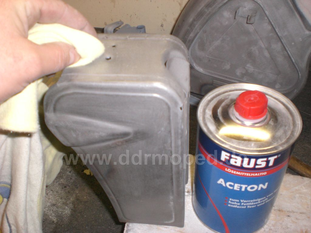

Dann habe ich die entsrechenden Stellen mit Aceton gereinigt damit das Knetmetall gut kleben bleibt und abbindet.

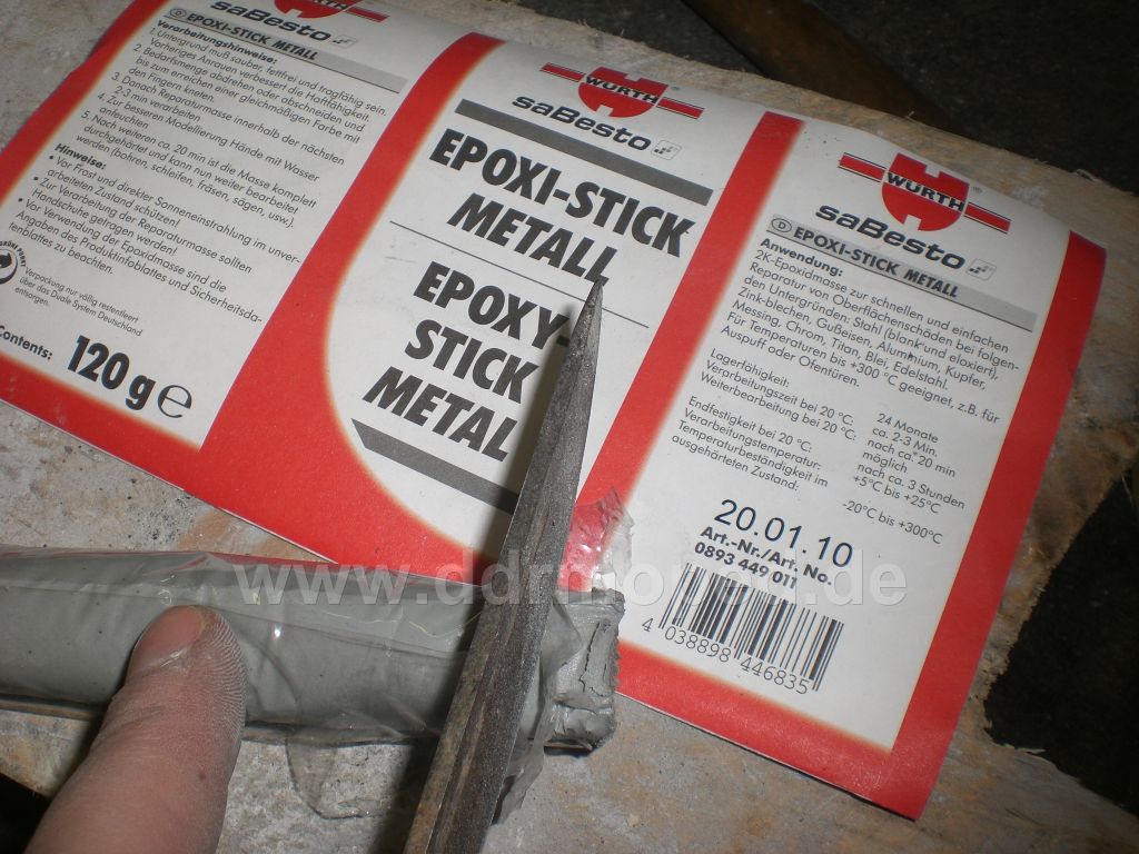

so, dann ein Stücken von dem Knetmetall ( bei Würth gekauft ) abgeschnitten, schön durchgeknetet...
Tony

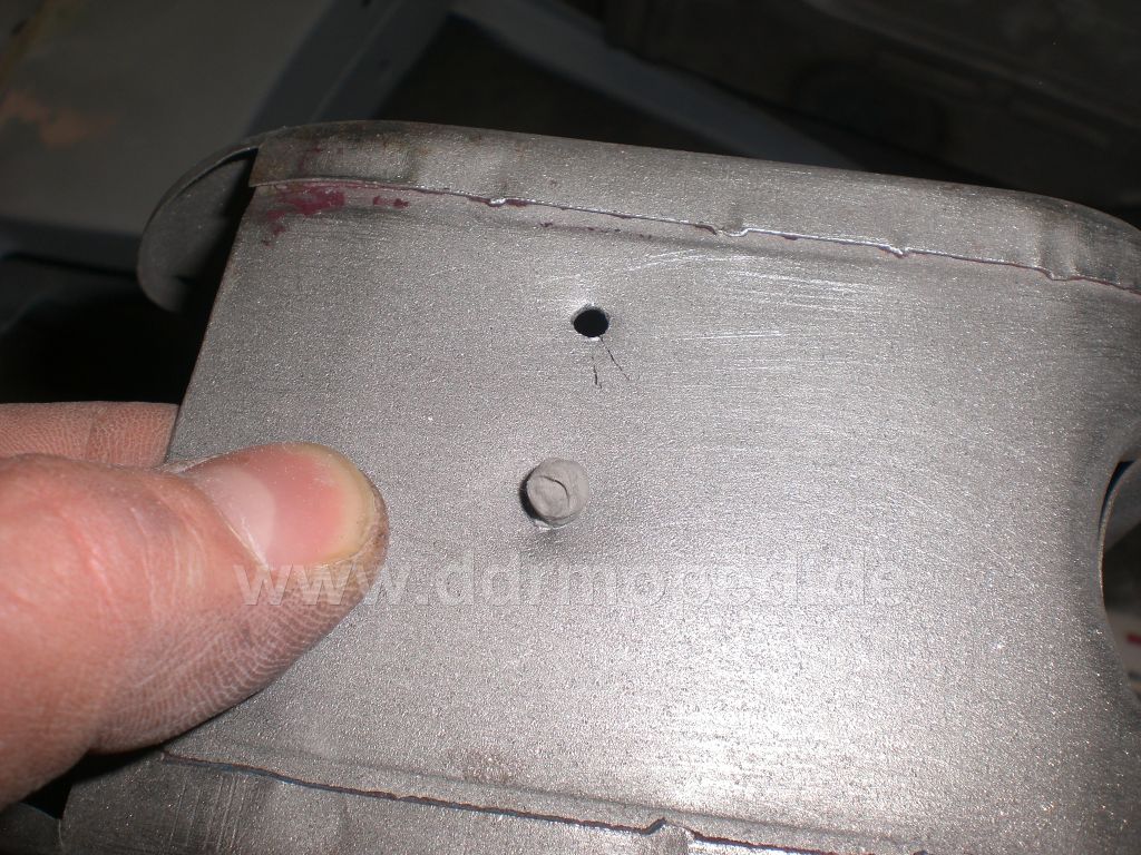

... dann ein etwas Haselnußgroßes Stück von unten her rausdrücken...
Tony
mobiler4
Geschrieben am: 07.03.2009, 01:23
Beiträge: 5298
Mitgliedsnummer.: 1733
Mitglied seit: 15.12.2008
... und dann von beiden Seiten platt machen und gut verstreichen. Die sichtbare Fläche habe ich dann noch übergespachtelt und glatt geschliffen.

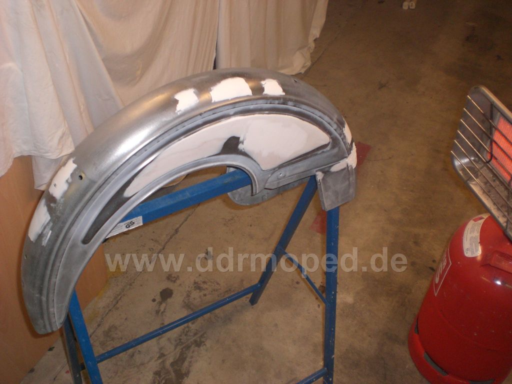

ja ich bin beim Spachteln und Schleifen bei.
Unglaublich wieviele Beulchen und Dellen an so einem alten Fahrzeug dran sind.

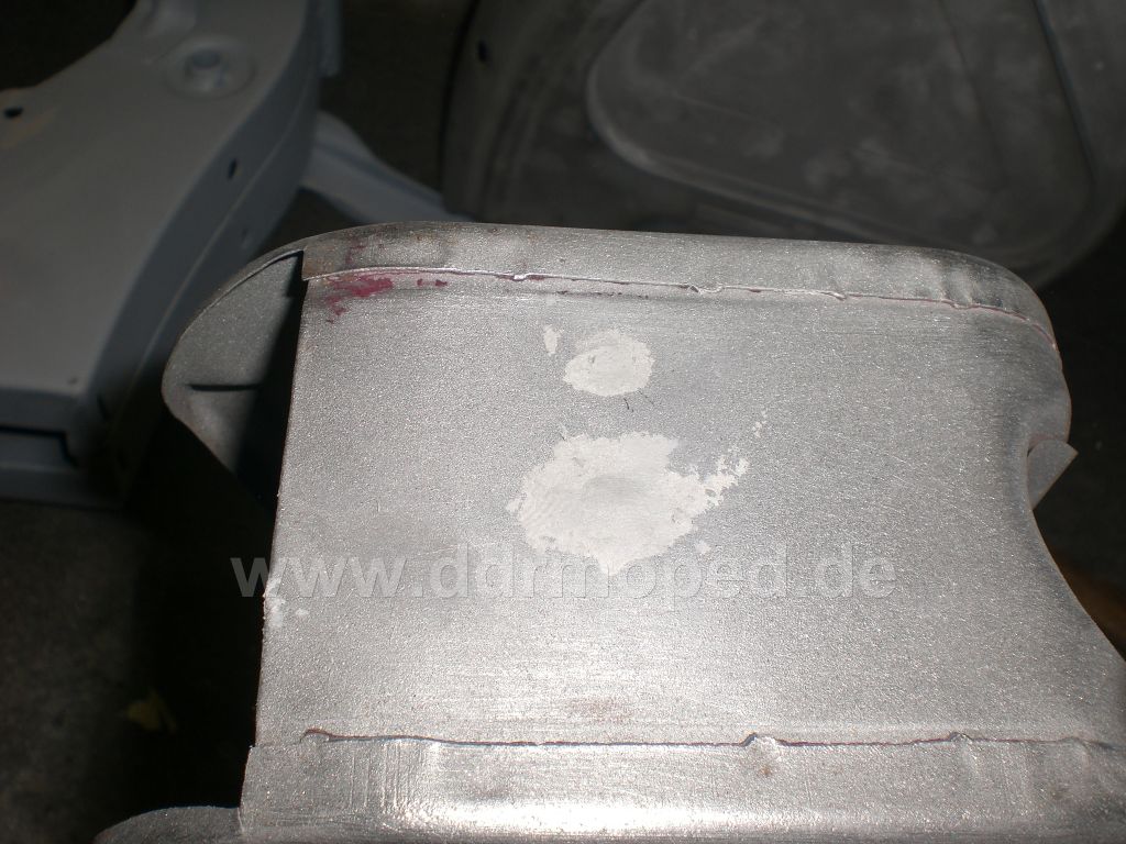

mobiler4
Geschrieben am: 15.03.2009, 16:51
Beiträge: 5298
Tony

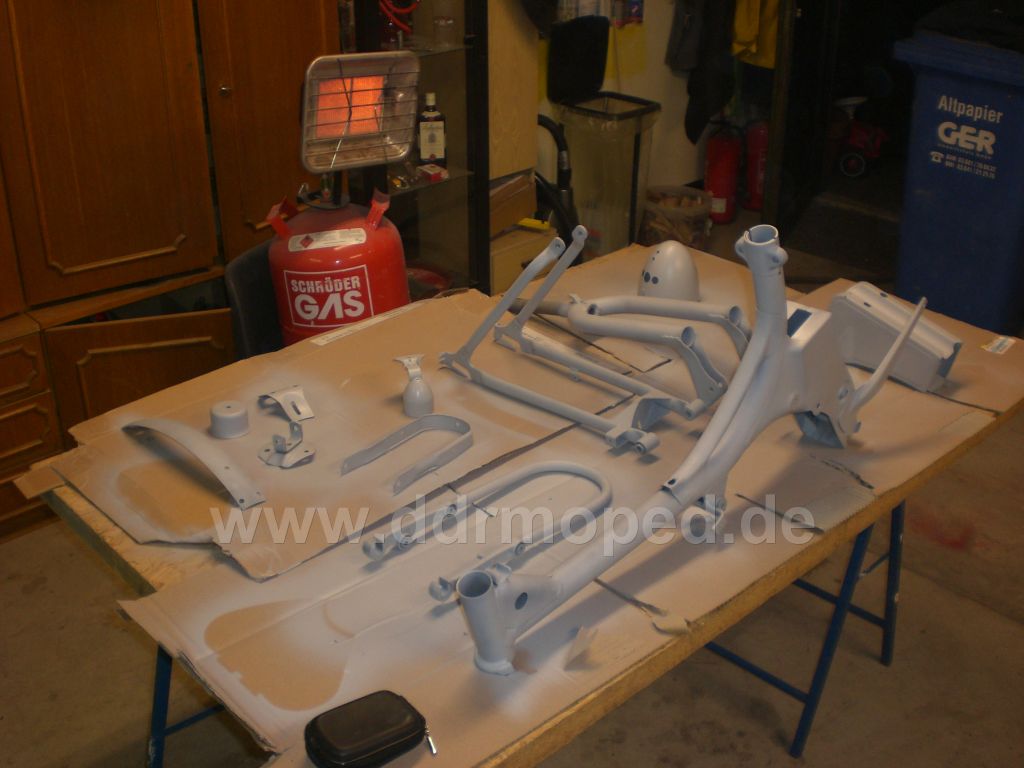

Geschrieben am: 26.03.2009, 10:04
Beiträge: 5298

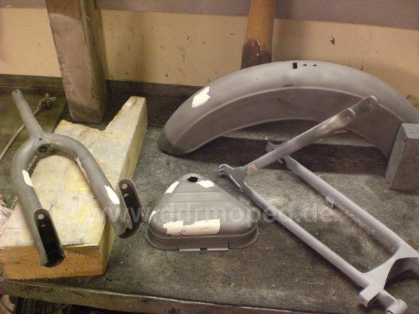

gestern Abend habe ich einen Großteil der Teile soweit fertigstellen und grundieren können. _clap_1.gif

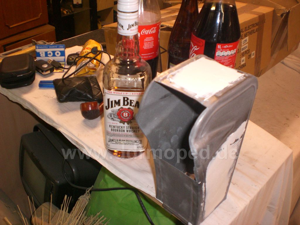

Schutzblech vo ist auch bald soweit und dann kommt Sorgenkind Schutzblech hinten dran. Den Tank mache ich nach dem Versiegeln sonst kleckert der mir noch voll dry.gif
schönen Gruß Tony
