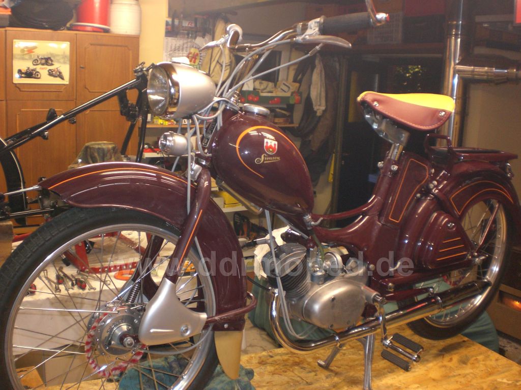

Moin Freunde,
nun läuft der Motor meines Renners sehr schön und ist mittlerweile eingelaufen mit 680 km. Die letzte Wintertestfahrt ist ja noch gar nicht lange her. biggrin.gif

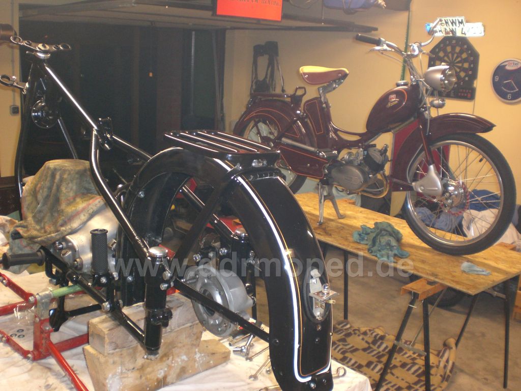

Da nun das UT6 näher rückt habe ich mich dazu entschlossen den Motor als Reservemaschine in mein Regal zu packen und den Motor vom letzten Schrauberwochenende zusammen mit der Sachsentruppe und Matze zu montieren dry.gif er paßt natürlich auch von der Nummer her und ist so konzipiert, dass er ein Vorrausfahrzeug kräftig antreiben kann wink.gif Sollte irgendetwas sein aus techn. Sicht habe ich einen Austauschmotor im Begleitfahrzeuch laugh.gif
