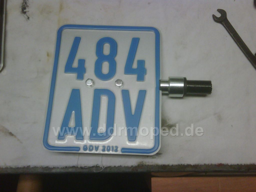

...hab heute den neu verzinkten Kennzeichenhalter mit dem neuen Kennzeichen verbunden und an meinen Essi montiert nu kann das aber bald mal losgehen dry.gif

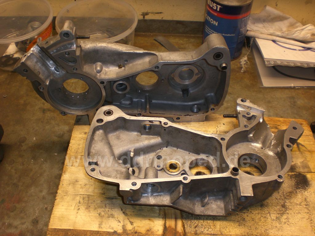

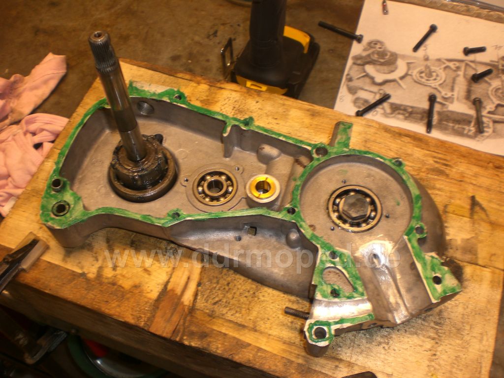

Moin moin,
nach meiner Rückkehr aus Colmnitz vom Mini UT mußte ich leider feststellen, dass mein rechter KW Lagersitz in der rechten Gehäusehälfte ausgeschlagen ist und die KW an dieser Stelle Luft hat. Gemerkt hatte ich dass bei der Optimierung des Zündzeitpunktes wobei das Polrad Spiel aufwies und das darf nun gar nicht sein ohmy.gif
Also den Motor ausgebaut und wieder zerlegt ohmy.gif (das ist nun das 3. Mal, dass für diesen Essi ein Motor gebaut wird dry.gif ) Den Lagersitz habe ich aufgekörnt um das KW Lager mit Lagerkleber von Loctite wieder einkleben zu können wink.gif
Bei der Gelegenheit habe ich mit dem Drehmel noch einige Optimierungen ala Norbert durchgeführt bzw. die vorhandenen Schleifarbeiten noch einmal intensiviert dry.gif
schönen Gruß von der Küste
Tony

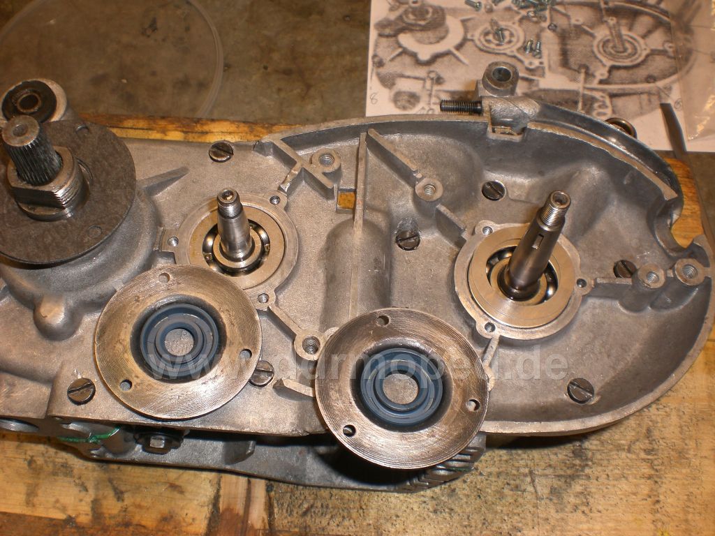

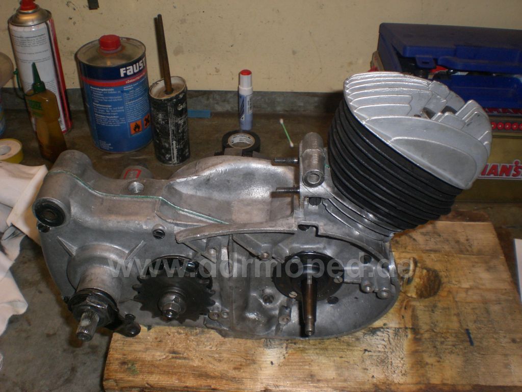

...nachdem ich neue Lager eingeschrumpft, KW und Getriebe eingebaut habe...
Tony
mobiler4
Geschrieben am: 01.01.2013, 19:47
Beiträge: 5298
Mitgliedsnummer.: 1733
Mitglied seit: 15.12.2008
...wurde das rechte KW Lager innen mit einem Heizpilz geweitet. Während dessen habe ich die Dichtfläche mit curil T bestrichen.
Zu diesem Zeitpunkt war die Montage zur Herstellung des Axialspiels von 0,2 mm bereits erfolgt und das KW Lager eingeschrumpft bzw. eingeklebt wink.gif
Tony
mobiler4
Geschrieben am: 01.01.2013, 19:50
Beiträge: 5298
...so und dann wurde nach Anleitung die Motorschrauben in der richtigen Reihenfolge ordentlich angezogen dry.gif
Nun muß noch das Spiel mit Scheiben ausgeglichen werden...
Tony

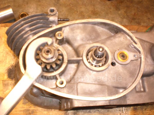

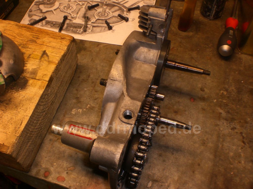

mobiler4
Geschrieben am: 01.01.2013, 19:51
Beiträge: 5298
Tony

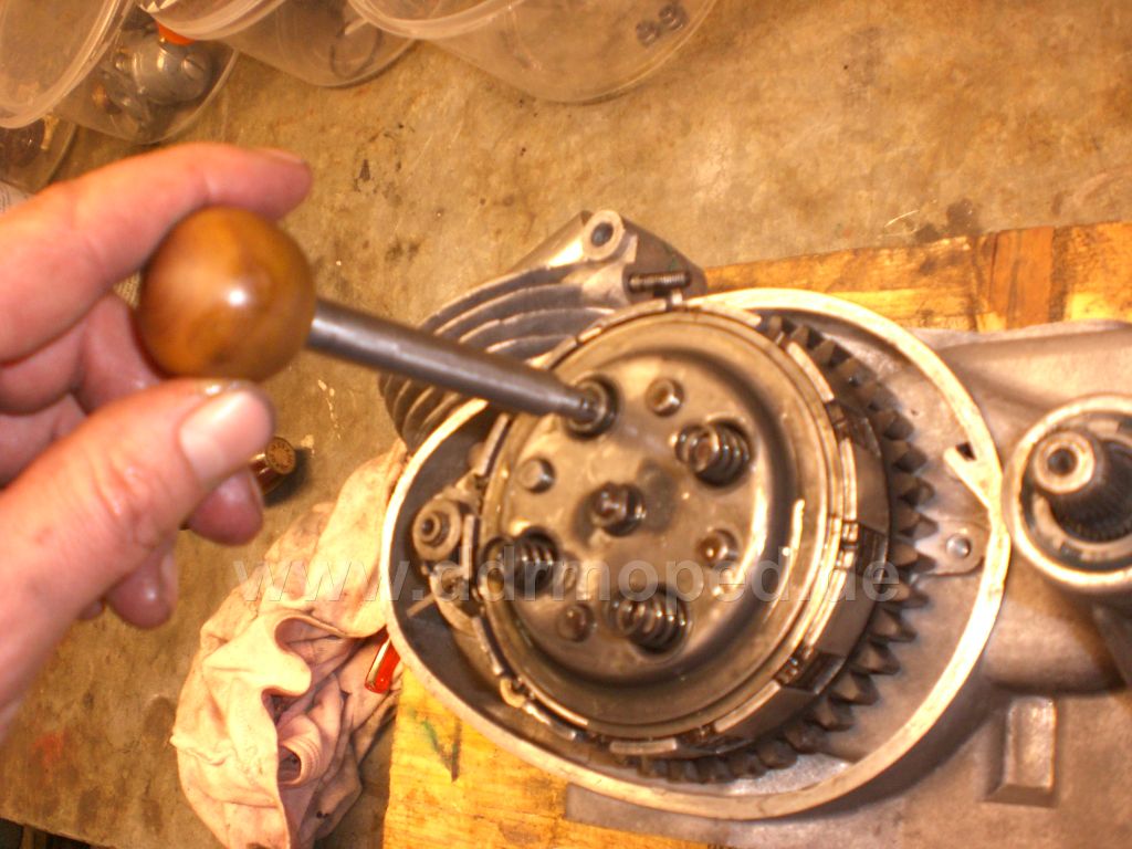

...und die Kupplung montiert...
Tony
mobiler4
Geschrieben am: 01.01.2013, 19:55
Beiträge: 5298
...so das wars erst einmal für heute, der Zylinder sitzt drauf und der Motor dreht gut durch biggrin.gif
Am Freitag Abend kommt noch Vergaser und Zündung dran und der erste Probelauf kann erfolgen rolleyes.gif
Tony
