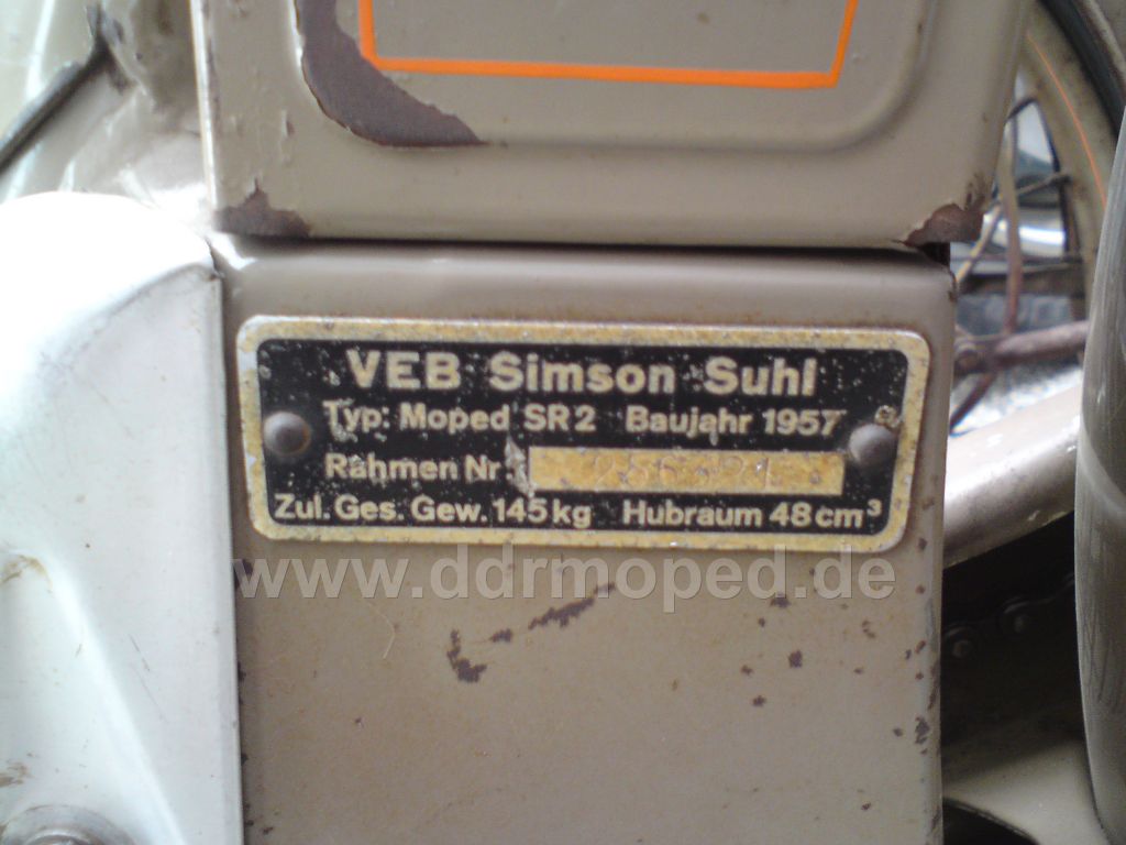

Moin moin,

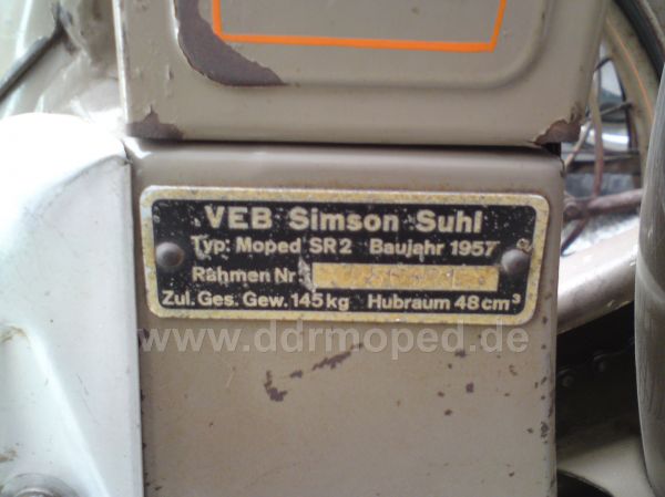

bin gerade dabei alle Teile für meinen 57`er zu sortieren und habe festgestellt, dass ich gar kein Typenschild für ihn habe ohmy.gif
Ich bin nun u.a. bei Herrn Engisch fündig geworden aber der Meinung, dass diese so nicht ausgesehen haben. Irgendwie habe ich in Erinnerung, dass die für 57 und 58 anders ausgesehen haben. Könnt Ihr Klarheit schaffen in Form von einem Foto bitte?
schönen Gruß Tony

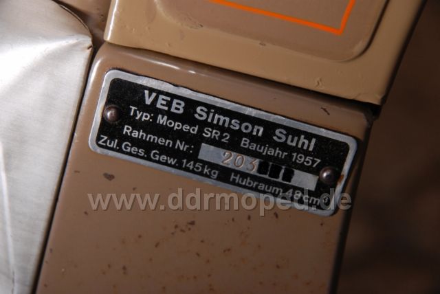

Das wäre so eins.
Grüße Gerald

Moin Gerald,
vielen Dank auch thumbsup.gif so hatte ich es auch in Erinnerung biggrin.gif
schönen Gruß Tony

Taubi
Geschrieben am: 29.11.2010, 20:14
Beiträge: 111
Mitgliedsnummer.: 3639
Mitglied seit: 17.07.2010
Gruß Max ..

...genau und Meines sieht nun auch so aus rolleyes.gif rolleyes.gif rolleyes.gif
Ich danke Euch für Eure Hilfe wieder einmal schnell und unkompliziert _clap_1.gif

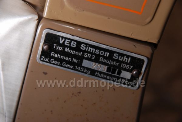

Geschrieben am: 01.12.2010, 18:40
Hier meins:

Vielen Dank Jürgen,
E Mail mit Foto ist auch angekommen sehr schöne Vorlage damit kann sie etwas anfangen thumbsup.gif

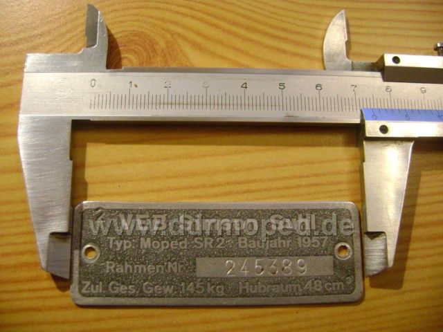

Hi Tony,
hier wie gewünscht die Maße von meinem 57ziger Typenschild.
Breite: 74,2mm

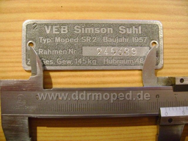

Geschrieben am: 03.12.2010, 23:35
Beiträge: 2651
Mitgliedsnummer.: 88
Mitglied seit: 29.06.2005
Höhe: 26mm

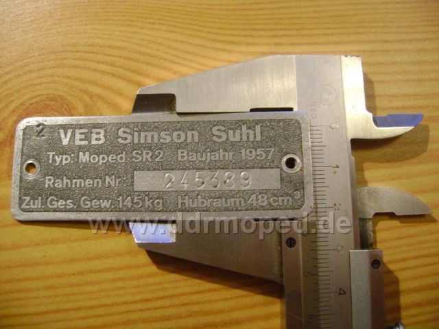

Geschrieben am: 03.12.2010, 23:39
Beiträge: 2651
Lochabstand: 64,2mm
Interessant ist auch die nachträglich eingestanzte "2", scheint das Gütesiegel zu sein. hmm.gif Da hat der damalige -Manager of Quality- scheinbar ganz schön genau hingeschaut bei meiner Karre... cry.gif laugh.gif
@Jürgen: Hast du dein Schild nachgeschwärzt? Wollte es auch wieder so fast "fabrikneu" hinbekommen, hab an einem anderen Teil mit 600er Schmirgel an den erhabenen Stellen versucht, das hat nicht geklappt, auch nicht mit Auflegen auf Glasplatte etc. ermm.gif Gibt es da nen Trick? Oder die Tony-Version - alles mühsam wieder mit Schaber frei kratzen... _uhm.gif
Grüsse vom Lutz

Guter Entwurf, aber ganz stimmt das noch nicht.
Nach "Typ" fehlt der Doppelpunkt, bei "Sr2" muss das r groß geschrieben werden und bei "Nr." statt dem Punkt ein Doppelpunkt.
Und wenn man es ganz genau nimmt, müsste die Schriftart minimal verkleinert und der Zeichenabstand erhöht werden bzw. eine Schriftart gewählt werden, die etwas gestauchter und gestreckter ist. wink.gif

Moin Lutz,
zum Glück ist mein Schild so. thumbsup.gif Ich habe nichts dran gemacht.

Moin Männers,
vielen Dank für die Unterstützung thumbsup.gif Na das wäre ohne Euch ja wieder in die Hose gegangen. ohmy.gif
Ich werde den Entwurf korr. lassen und die Abmaße noch mal abgleichen, Danke _console.gif
@Lutze, das mit dem Kratzen (oder besser gesagt schaben) ist gar nicht soooo schlimm das macht sich ganz gut. Ich würde aber das nächste Mal Mattschwarz nehmen denn diese Farbe ist dünner als der Glanzlack wink.gif
Schaut bitte noch mal durch aber ich glaub bis auf die gedrungenere Schrift, Tobi was meinste hmm.gif

Vielleicht ist bis auf die erste Zeile die Schrift etwas zu dick geraten.
