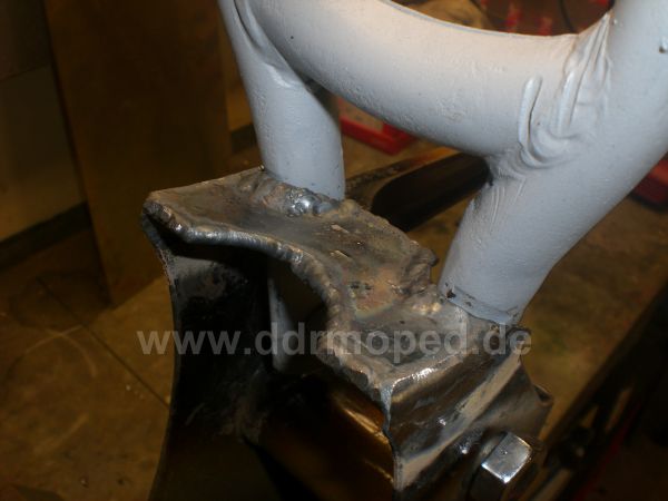

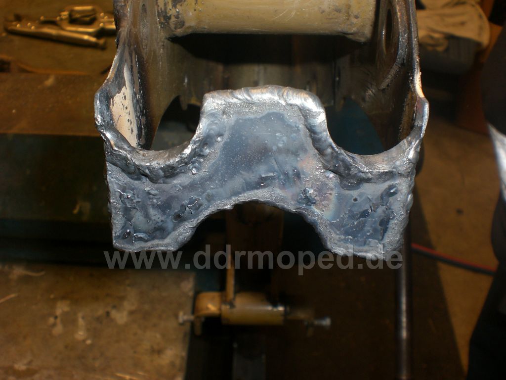

Ich habe mal die restlichen 57`Teile zum Strahlen vorbereitet. Einige sehen das bestimmt anders aber ich schweiße vor dem Sandstrahlen. Neben einigen Rissen im Rahmen habe ich mich auch mal an der Rahmenverstärkung (könichliche Methode) gemacht hmm.gif

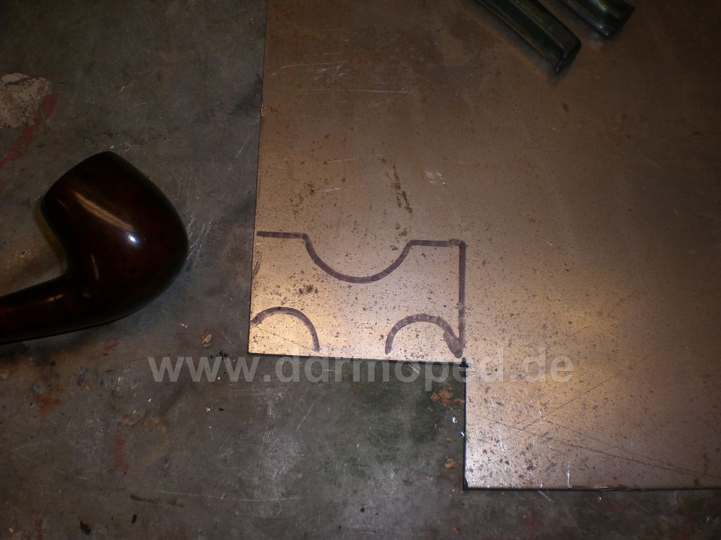

Als erstes wurde mit einem Stück Pappe eine Schablone ausgeschnitten und mit deren Hilfe ein passendes Stück Blech ausgeschnitten..........

.....welches dann autogen aufgeschweißt wurde. Das war notwendig denn der Rahmen sah in den Ständeraufnahmen schrecklich aus. Gerißen und vom Rost zerfressen.

Aber schweiß auch noch innen an die Seiten des Rahmens ein Blech, da knickt der auch gerne weg

Es ist aber nicht nur das Wegknicken dieses Rahmens sondern auch die Löcher für die Bolzen der Motorbefestigung. Die reißen generell an dieser Stelle und es schadet nicht dort die erwähnten Bleche einzuarbeiten wink.gif

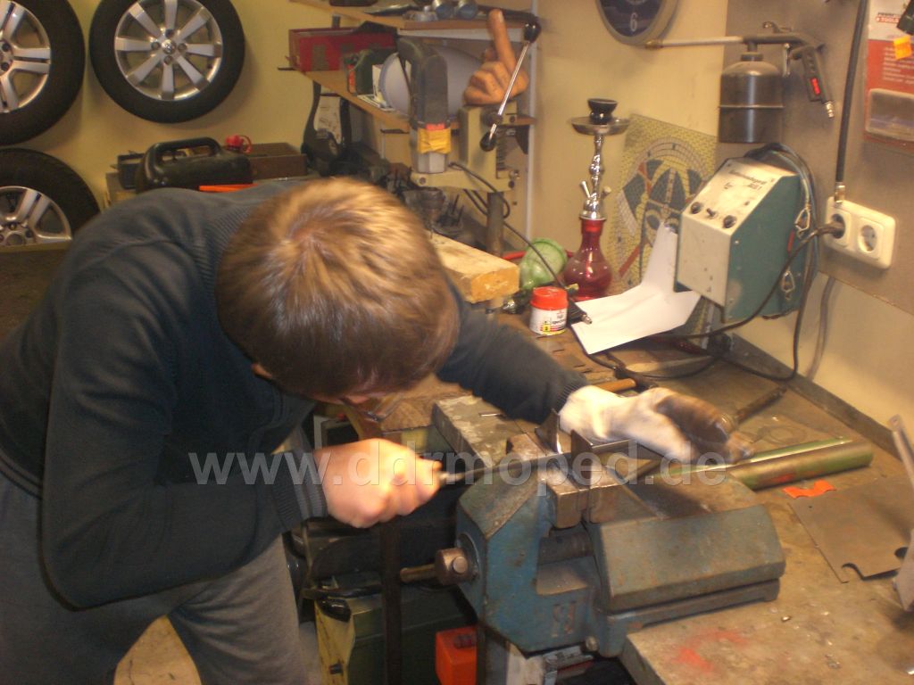

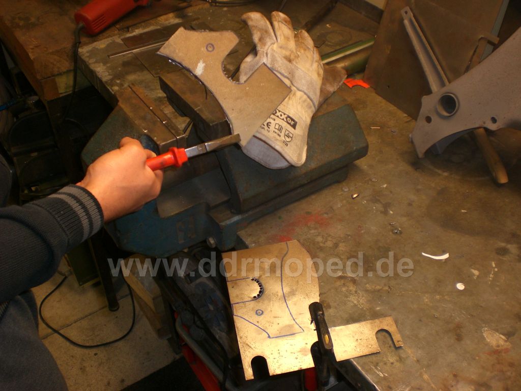

wie in der Awo Sparte schon erwähnt habe ich gestern Abend mit Rudi die Verstärkungsbleche für unsere Essis gebastelt rolleyes.gif .....
