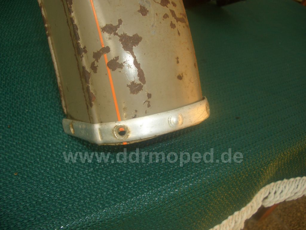

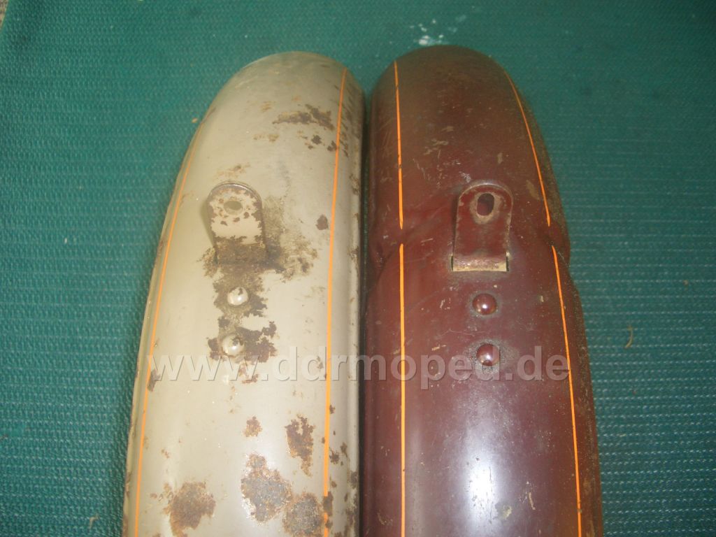

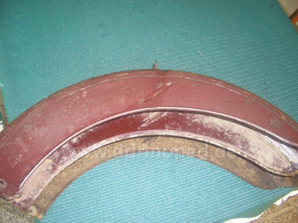

Hallo Tony!
Hier die Bilder vom Schutzblech. Habe die nebeneinander gelegt und das passt thumbsup.gif

Geschrieben am: 22.04.2011, 20:08

Geschrieben am: 22.04.2011, 20:11
Beiträge: 2295
Mitgliedsnummer.: 1836
Mitglied seit: 22.01.2009

mobiler4
Geschrieben am: 23.04.2011, 06:51
Beiträge: 5298
Mitgliedsnummer.: 1733
Mitglied seit: 15.12.2008
_clap_1.gif _clap_1.gif _clap_1.gif Schubi 1000 Dank genau diese suche ich noch biggrin.gif Danke _console.gif

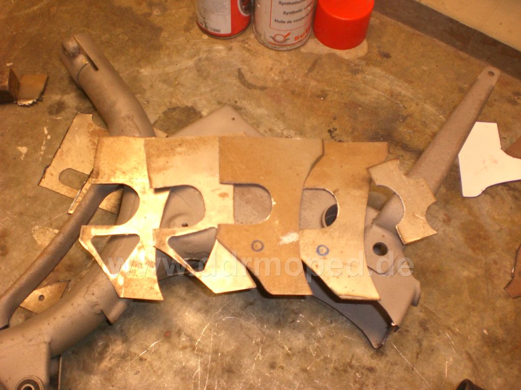

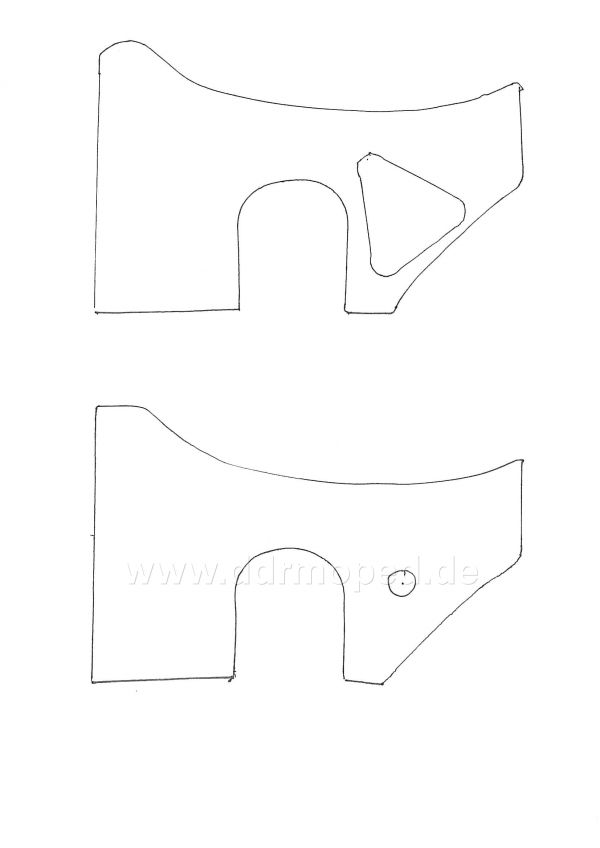

...so wie es scheint interessieren den Einen oder Anderen meine Verstärkungsbleche.
Hier sind die beiden Schablonen die könnt Ihr Euch ausdrucken und verwenden wink.gif

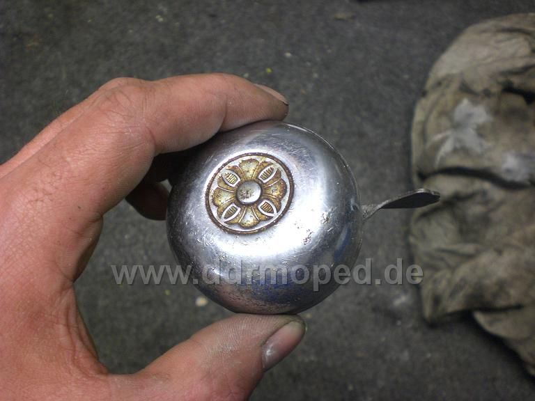

...neulich auf dem Flohmarkt entdeckte ich in einer Kiste mit Fahrradteilen das lang gesuchte Objekt der Begierde rolleyes.gif

mr.basty
Geschrieben am: 29.04.2011, 11:08
Beiträge: 332
Mitgliedsnummer.: 2872
Mitglied seit: 25.11.2009

pneubusiness
Geschrieben am: 29.04.2011, 13:35
Beiträge: 6871
Mitgliedsnummer.: 1854
Mitglied seit: 30.01.2009
QUOTE (mobiler4 @ 29.04.2011, 11:48)

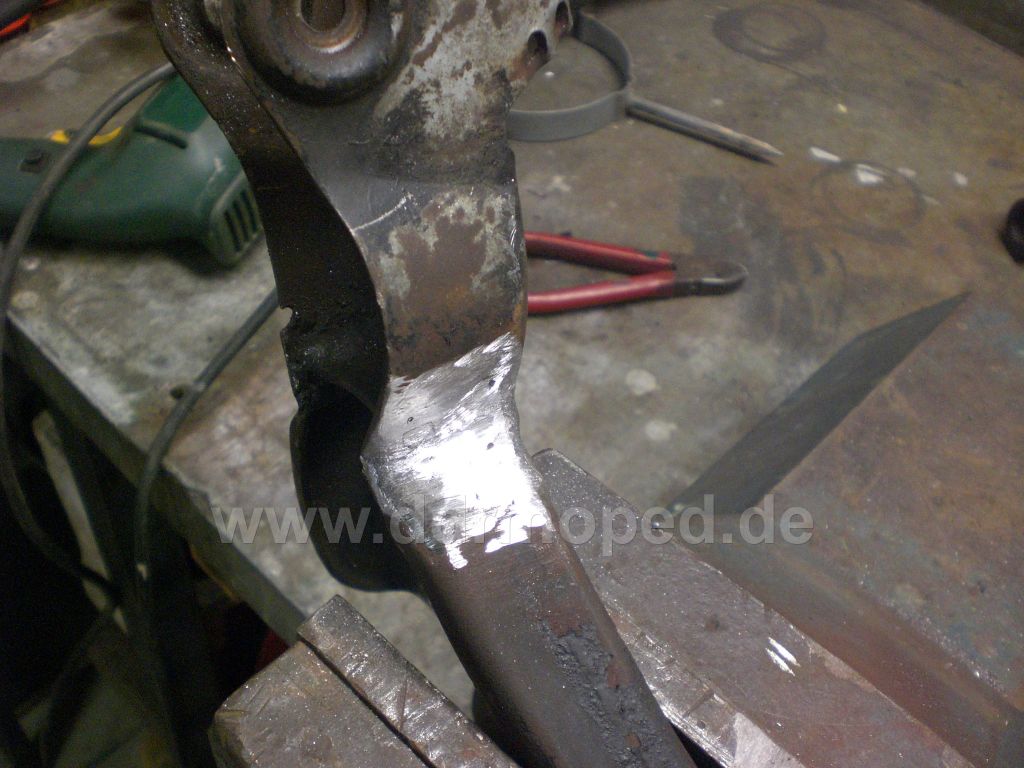

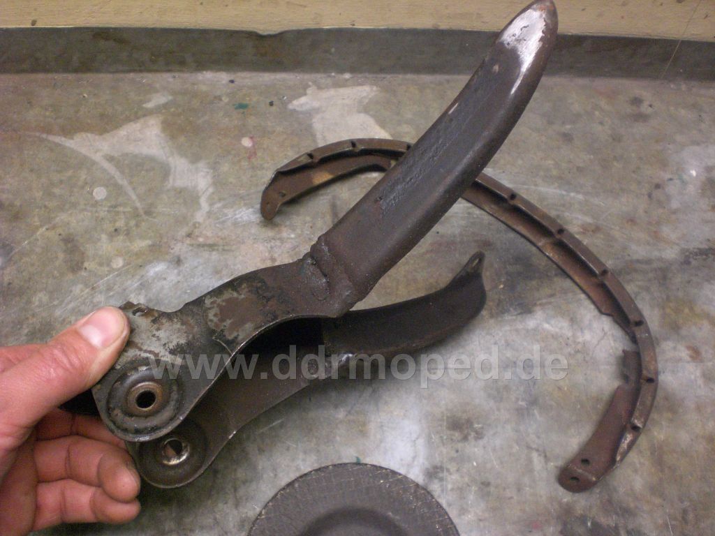

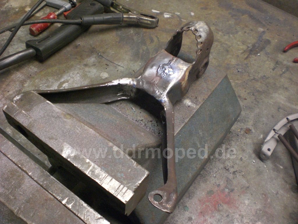

So Zeit mal wieder etwas vom 57`er Baustand zu berichten.
Ich hatte Euch ja schon mal gezeigt was für einen Sattel ich nach nunmehr
Ich habe ihn netterweise von unserem Beck`s Sebastian bekommen (und dafür bin ich ihm sehr dankbar _console.gif )
Der war zig mal gebrochen und wurde dann einfach mal so im eingebautem Zustand E-geschweißt und das total sch..... es wurde nicht einmal die Schlacke abgeklopft blink.gif und weiter gefahren das Ganze also total verzogen wieder geschweißt und so sah der nun aus. Es gibt bestimmt genügend Leute die den auf den Schrott gehauen hätten hmm.gif

Aber ich habe versucht ihn zu retten es ist ja halt nur Metall und das kann geflext und wieder geschweißt werden eben nur richtig wink.gif
Ich habe zunächst einmal die Teiel kpl. zerlegt, d.h. den Bügel vom oberen Sattelgestell getrennt. Original sind da nur 2 Nieten aber die Schweißnähte würden im Panzerbau gut Anwendung finden die ich hier auftrennen mußte laugh.gif
Das Problem war, dass die beiden Streben in unterschiedlicher Höhe angeschweißt waren der Sattel also schief war sad.gif ........

...ich mußte die also auch abtrennen, ausrichten und wieder richtig anschweißen hmm.gif

Sämtlich Risse und Bruchstellen sowie Schwachpunkte wurden bei dieser Gelegenheit gleich mit geschweißt. Selbst der Zapfen für den Gummiblock war verbogen und mußte gerichtet werden unsure.gif
