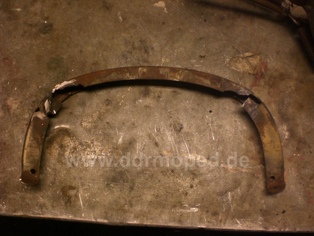

...und nu der Hammer so etwas habe ich noch nie gesehen der Fahrer mußte Arschbrummen gehabt haben laugh.gif unglaublich ich dachte das krieg ich nie so hin dass ich schlafen kann hmm.gif
Der Radius stimmte auch nicht mehr total verzogen......

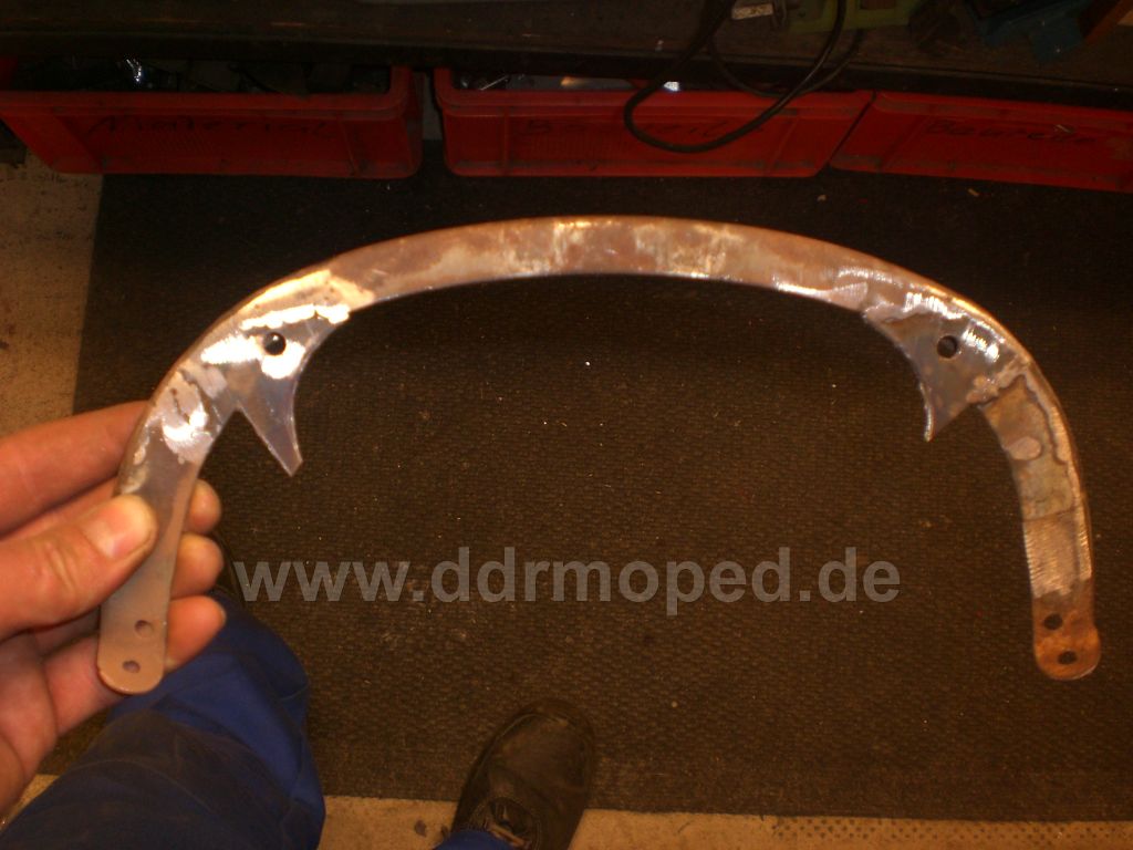

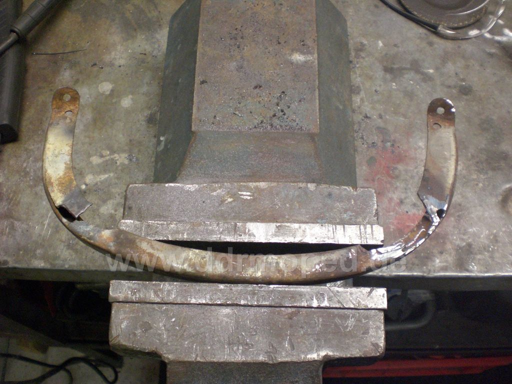

...ich habe das verkorkste Material herausgetrennt.......
...und den Bügel wieder gerichtet damit auch die Satteldecke wieder paßt dry.gif .....

...Blechstückchen ausgeschnitten und eingepaßt....

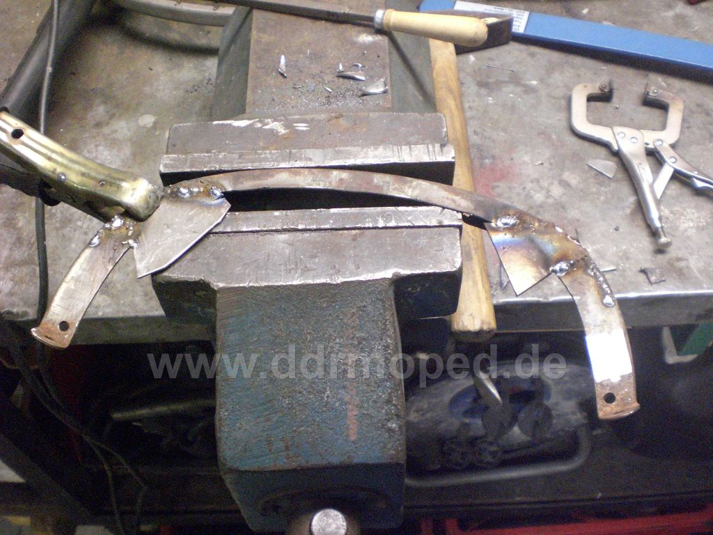

....und angebraten biggrin.gif nun habe ich auch die vielen Risse verschweißt dry.gif

Nun wurde das Ganze mit Feile und Schrubbscheibe in Form gebracht biggrin.gif

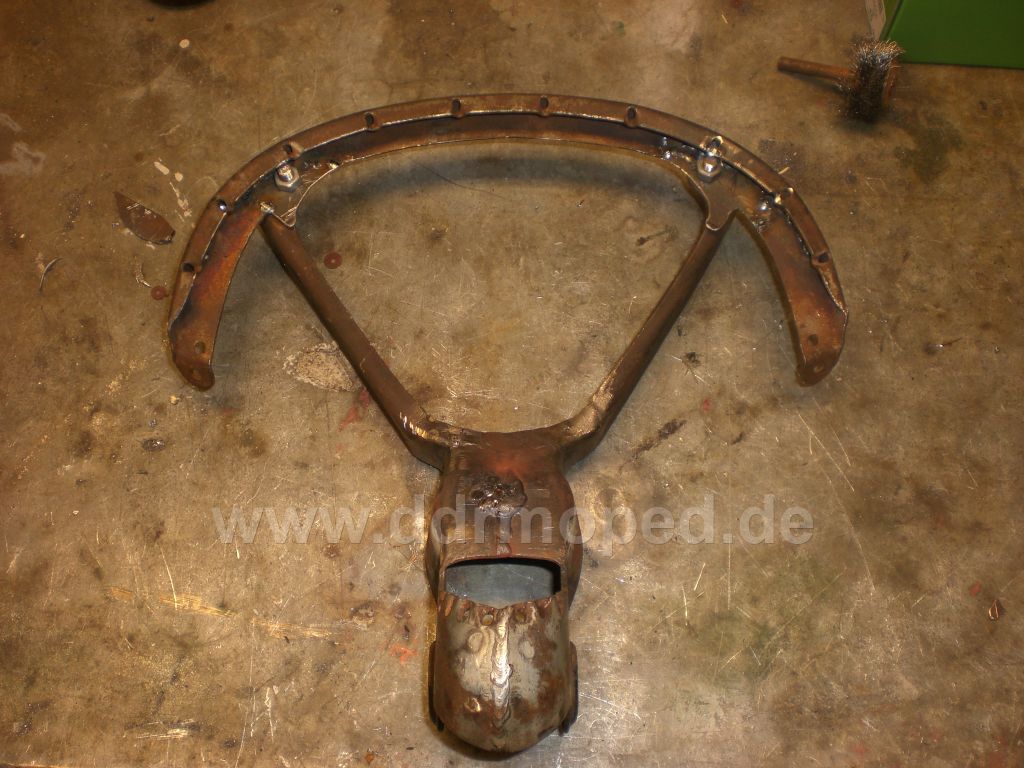

So nun noch von unten gesehen biggrin.gif ich habe wieder Schloßschrauben als Nietattrappen gewählt aber die Köpfe so breit gelassen denn diese nehmen den Druck sehr gut auf und verteilen ihn auf die Fläche dann bricht das nicht mehr ( so hoffe ich hmm.gif )
Nun wird der Rohbau wieder im Schrank verschwinden (ich kann schlafen tongue.gif ) und denn es geht bei der Awo weiter ermm.gif
