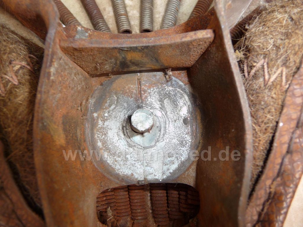

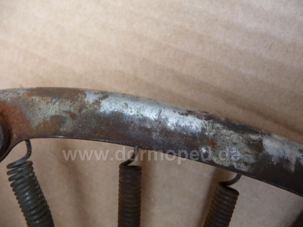

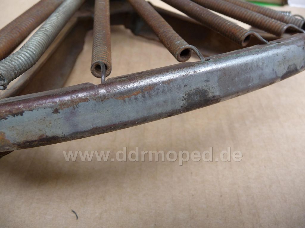

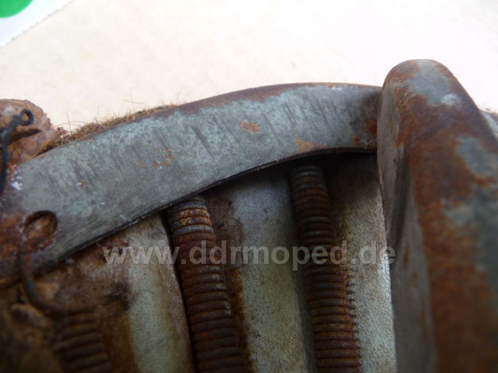

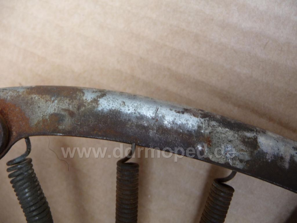

Ein paar Bilder von Obergestellen:
Simson-Rheinmetall2E
Geschrieben am: 13.05.2011, 11:56
Beiträge: 4118
Mitgliedsnummer.: 3725
Mitglied seit: 11.08.2010
Geschrieben am: 13.05.2011, 11:59
Beiträge: 4118
Hoffe, das man was erkennen kann.
Grüße Henning
mobiler4
Geschrieben am: 14.05.2011, 08:14
Beiträge: 5298
Mitgliedsnummer.: 1733
Mitglied seit: 15.12.2008
Die untere Sattelstütze hat Chrom drauf wenn auch nicht poliert. Also wie Jürgen gesagt hat thumbsup.gif (hab ich auch nicht anders erwartet dry.gif )
schönen Gruß von der Küste
Tony
Geschrieben am: 14.05.2011, 08:29
Beiträge: 4118
Bitte bitte, kein Problem Tony!
Ein Sammelkollege hat mal in Neuruppin einen komplett verchromten Gummiklotz-Sattel
erwerben können. Leider wurde der samt dem SR1 vor ein paar Jahren wieder verkauft.

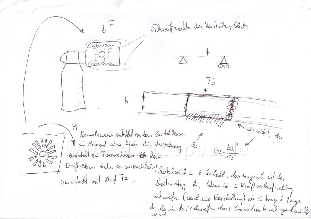

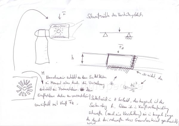

Hallo Tony,
hier mal die Erläuterung mit dem Sattel
Gruß Matze

Moin Matze,
vielen lieben Dank für Deine Mühe aber das muß ich mir morgen komplett nüchtern anschauen das geht nu gar nicht ich erkenne "Nichts" sad.gif
lieben Gruß
Tony
mobiler4
Geschrieben am: 23.05.2011, 12:04
Beiträge: 5298
Moin Matze,
hab das nu studiert Deine Zeichnung Du meinst also nur so schweißen ? hmm.gif
Tony
Geschrieben am: 24.05.2011, 00:19
Beiträge: 4107
jaaaaaaaaaaaaaaaaaaaaaaaaaaa

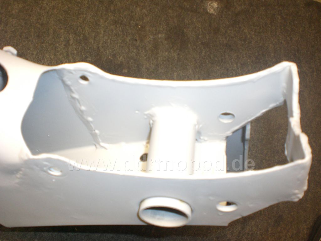

...da ich letztens mit Rudi seinen Rahmen repariert und verstärkt habe konnte nun im Rahmen dieser Arbeit auch der meines 57´ers fertig gestellt werden biggrin.gif
Es wurden auf beiden Seiten 1mm Verstärkungsbleche eingeschweißt und diese mit dauerelastischer Karosseriedichtmasse versiegelt rolleyes.gif
Tony
Geschrieben am: 25.10.2011, 19:07
Hallo Toni,
Leider ist nun dein Essi ca. ein Pfund schwerer. ohmy.gif tongue.gif wink.gif

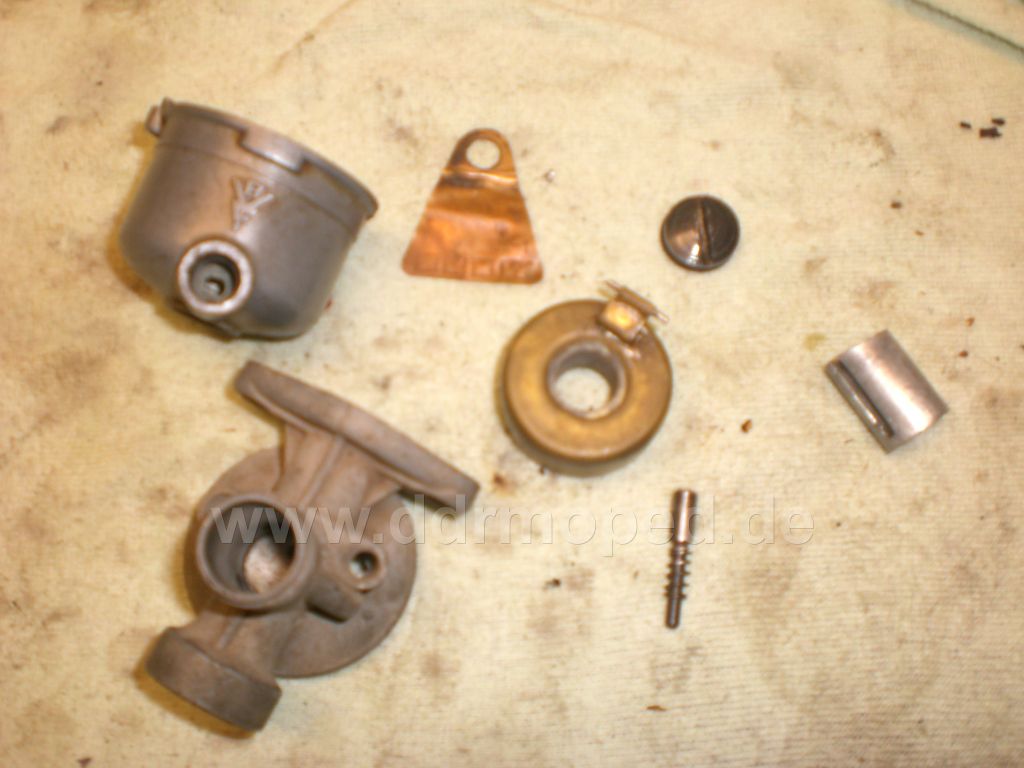

...so nun noch einmal wie in meinem 63`er Restaurationsthread angekündigt möchte ich kurz zeigen was ich alles in meiner Vergaserteilekiste gefunden habe.
Tony
Cloyd
Geschrieben am: 04.12.2011, 17:07
Beiträge: 3467
Mitgliedsnummer.: 2144
Optimal!
So einen Vergaser hab ich auch noch für einen 57er.
Kurzer Tupfer, brünierte Schraube, Vergaserwanne mit kleiner Ausbuchtung außen, aber schon innen für den neuen Schwimmer passend.
Eine Seriennummer müsste der auch haben, oder zumindest ein Jahresstempel..Q57 oder sowas...
mfg Toni
