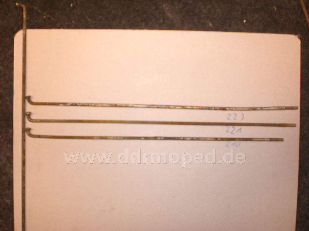

Moin moin,
nach durchzechter Schraubernacht mit vossi, Rudi und MZ-Peter bin ich ich wieder erwacht blink.gif
Ich habe nun die vor 2 Jahren demontierten org. Speichen (als Muster weggelegt) gefunden nun seht selbst ich hatte recht es gibt 3 Maße dry.gif
2 x 210 mm sind dabei und dann noch 221 und 223 mm Länge das werden die 2 mm sein die beim Jürgen gefehlt haben. Ich kann mich auch an den Ausbau erinnern das sa´h alles sehr knapp aus hmm.gif
schönen Gruß von der Küste
Tony

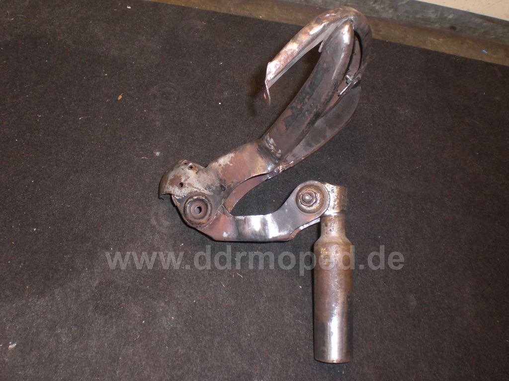

Nachdem ich gestern Abend alle Vorbereitungen zur Endmontage meiner AWO beendet hatte und die Nacht noch jung war machte ich mich am schwierigsten Stück von meinem 57`er Projekt bei, dem Sattelgestell wink.gif Ich habe hier im Beitrag schon davon berichtet und den "Schrott" aus dem der restaurierte Sattel entstehen soll bereits gezeigt....hier noch mal das Sorgenkind ohmy.gif
Tony

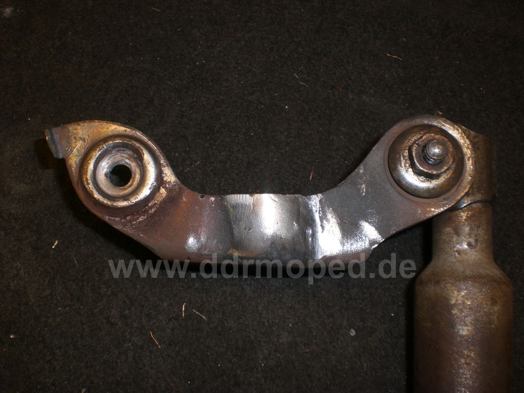

Ich mußte das Untergestell immer wieder warm machen und richten. Zwischendruch wurden unebenheiten und kleine antstandene Riße ausgeschweißt und verschliffen
Tony

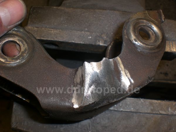

Geschrieben am: 04.08.2012, 13:48
Beiträge: 5298
Mitgliedsnummer.: 1733
Mitglied seit: 15.12.2008
Selbst die Löcher waren ausgeschlagen und mußten ausgeschweißt und neu aufgefeilt werden dry.gif
Tony

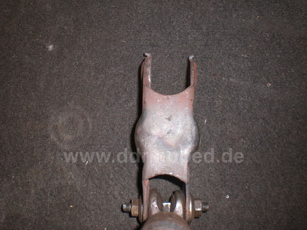

Geschrieben am: 04.08.2012, 13:50
Beiträge: 5298
...nu ist er wieder in Form und der neue Industriechrom kann aufgetragen werden biggrin.gif
Tony
